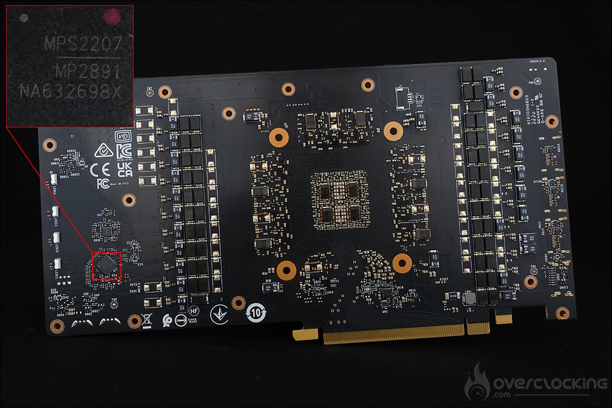

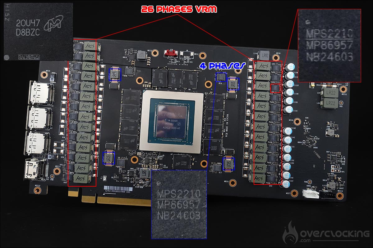

Observons le PCB de notre sample en détails. Tout d’abord, pas de surprise, la puce qui équipe notre modèle est bien la AD102 dont la taille est de 608 mm². Il s’agit d’un PCB « maison » propre à MSI et qui est différent de celui proposé par NVIDIA sur sa carte Founders Edition.
Occupons-nous à présent des VRM, Voltage Regulator Module, c’est-à-dire le module de régulation de la tension. C’est un contrôleur Monolithic Power Systems MP2891 qui va alimenter le GPU avec la bonne tension et le bon courant. Notre RTX 4090 Suprim Liquid X dispose de 26 + 4 phases pour un total de 30, oui, oui, 30 phases. Le nombre de phases est souvent déterminé par le besoin de courant de la puce graphique. Plus celle-ci a besoin de courant et plus il y a de phases.
MSI a eu la bonne idée de répartir les phases d’alimentation de part et d’autre du GPU. On en retrouve 14 à gauche et 12 à droite. Cela va permettre de ne pas concentrer la chaleur produite par celles-ci sur une seule zone du PCB mais d’avoir une répartition plus homogène ! Un tel choix devrait aussi permettre une meilleure stabilité dans la tension apportée au GPU. Les mosfets sont des Monolithic Power Systems MP86957. Les mosfets sont les éléments à tenir bien au frais et sont souvent surmontés d’un radiateur. Ce sont eux qui vont convertir le courant continu puisque notre GPU ne fonctionne pas en 12 ou 5 volts, mais sur une tension plus faible souvent située aux alentours de 1 volt.
En ce qui concerne les puces mémoires GDDR6X, elles sont au nombre de 12, des D8BZC de 2 GB et sont fabriquées par Micron avec une fréquence de fonctionnement de 1313 MHz.
