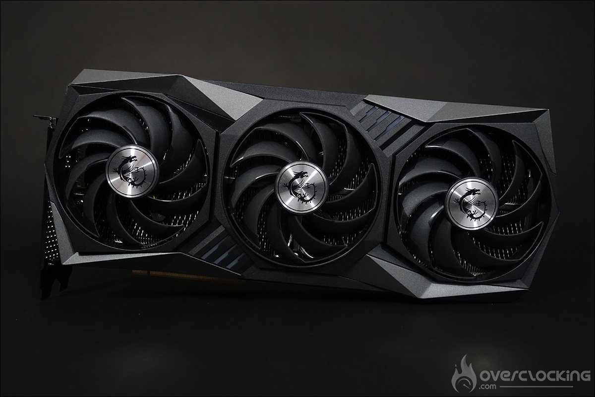

Cette MSI RTX 3080 fait partie de la série « Gaming X Trio », la même que la RTX 2080 Super que nous avons utilisée lors de ce comparatif. MSI a fait du très bon boulot sur cette carte et ça se ressent dès que vous prenez possession de la carte. Elle en impose dans un premier temps par son poids qui est de 1565 g. Malgré cela, les proportions restent dans la norme d’une carte haut de gamme. Elle est même légèrement plus courte, en longueur, que la RTX 2080 Super.

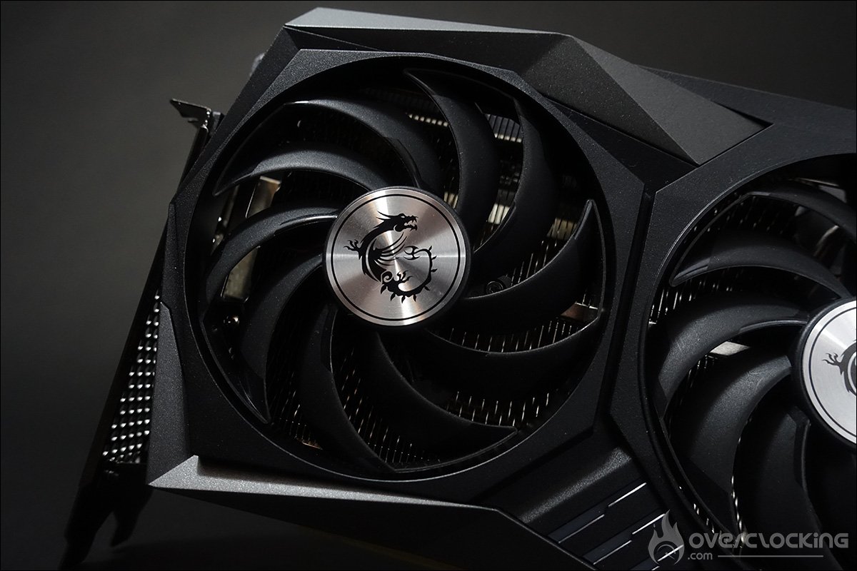

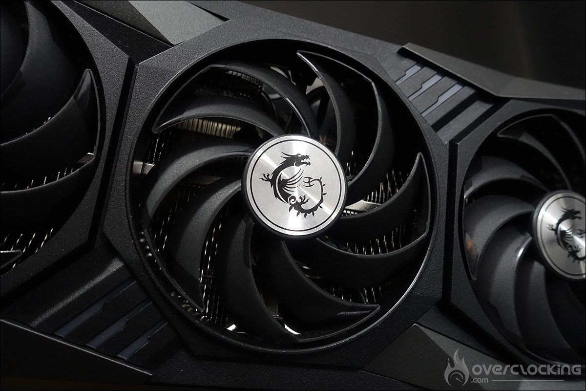

La face avant joue sur des teintes noires et grises en faisant appel à des matériaux différents comme le plastique et le métal. La carte a comme dimension, une longueur de 323 mm, une largeur de 56 mm pour une hauteur de 140 mm. Sur la face avant, trois ventilateurs de 95 mm TORX 4.0 sont chargés de tenir au frais le radiateur en contact avec la puce graphique ainsi que les différents composants du PCB. Les nouveaux ventilateurs TORX 4.0 fonctionnent comme une équipe, avec des pales reliées par paire sur leur partie supérieure. L’idée est d’optimiser la redirection de l’air vers le système de refroidissement Tri Frozr 2.
Chaque ventilateur dispose de 14 pales et cette RTX 3080 Gaming X Trio bénéficie de la technologie Zero Frozr qui permet de laisser les ventilateurs à l’arrêt lorsque la température est suffisamment basse.

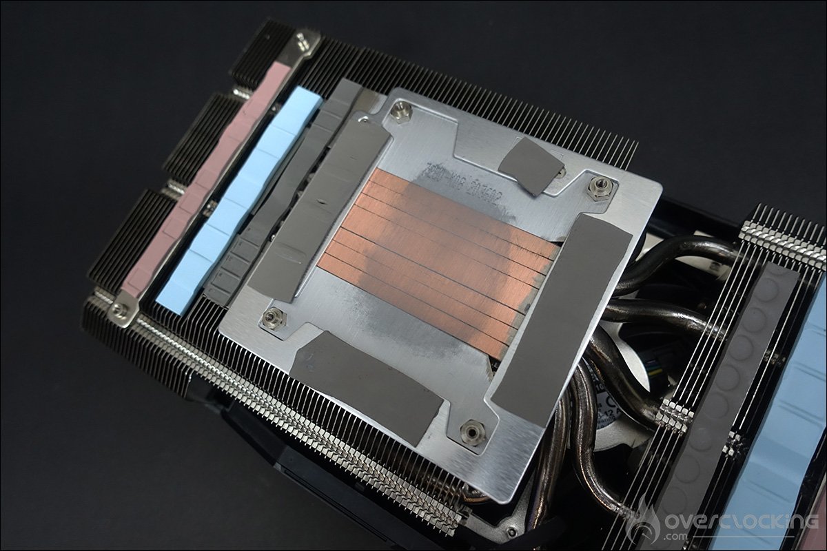

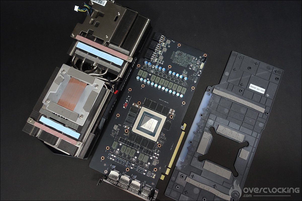

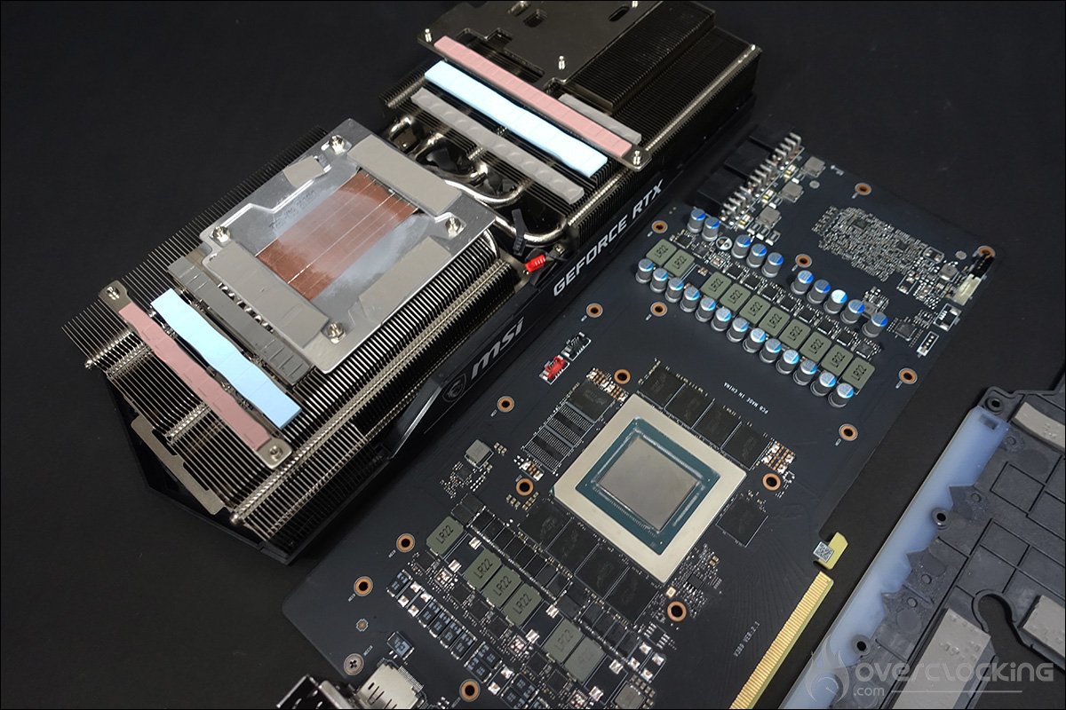

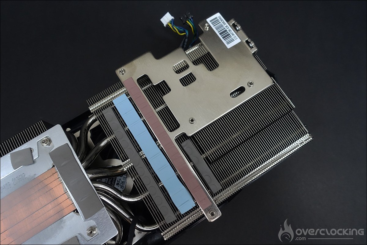

Le radiateur :

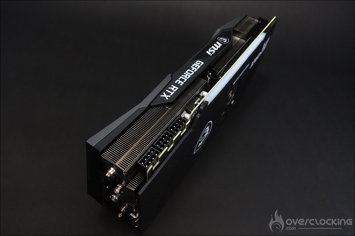

Le radiateur est composé de deux parties distinctes. L’une chargée de dissiper la chaleur de la puce graphique, d’une partie de l’étage d’alimentation et d’apporter de l’air frais sur les puces mémoires. La seconde partie se concentre sur la seconde partie des différentes phases de l’étage d’alimentation tout en ayant recourt aussi à différents pads thermiques.

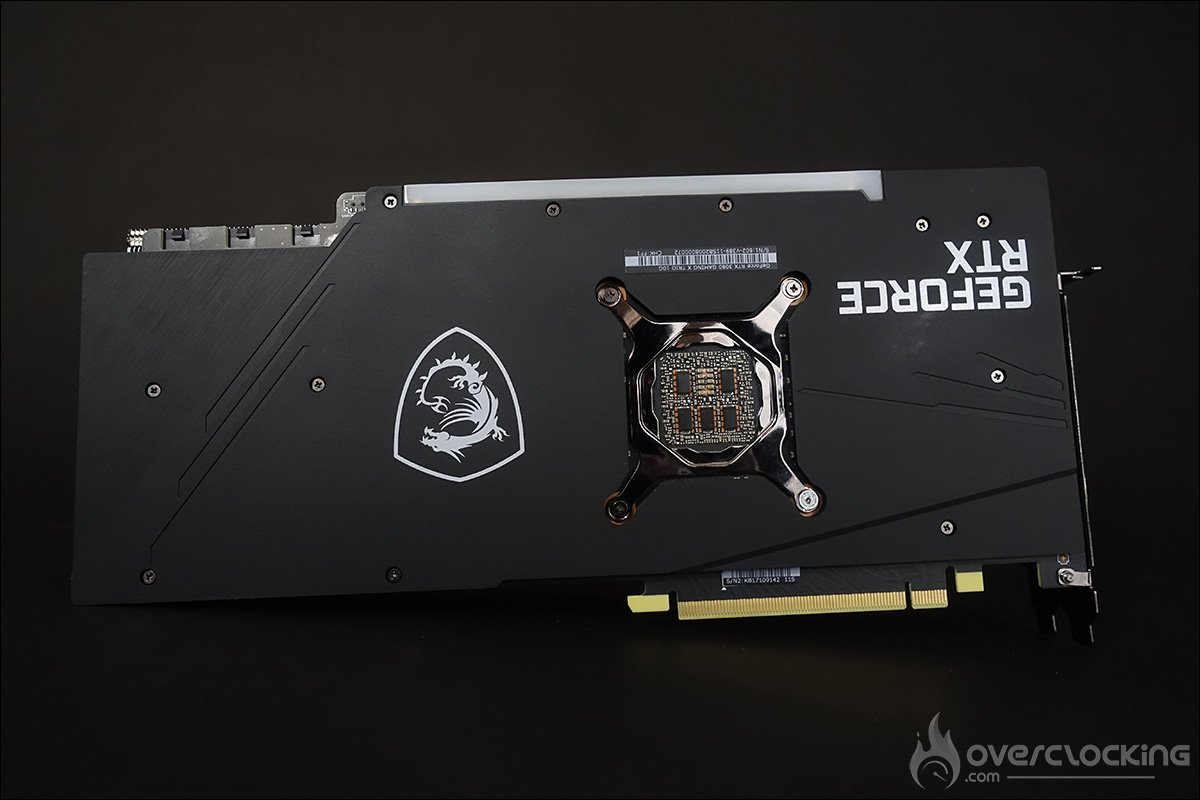

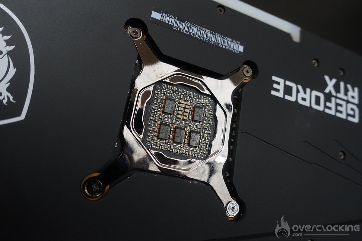

Le radiateur est traversé par six caloducs de 6 mm et une de 8 mm en cuivre. La partie en contact avec la puce Navi a été usinée de façon à assurer une zone de contact la plus large possible et dissiper la chaleur sur toute la longueur du dissipateur.. On retrouve à l’arrière une backplate dont le rôle est de rigidifier le PCB mais aussi permettre une dissipation de la chaleur accumulée sur l’arrière de la carte.
Les connectiques :

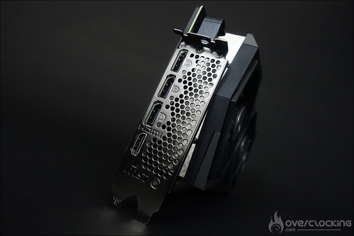

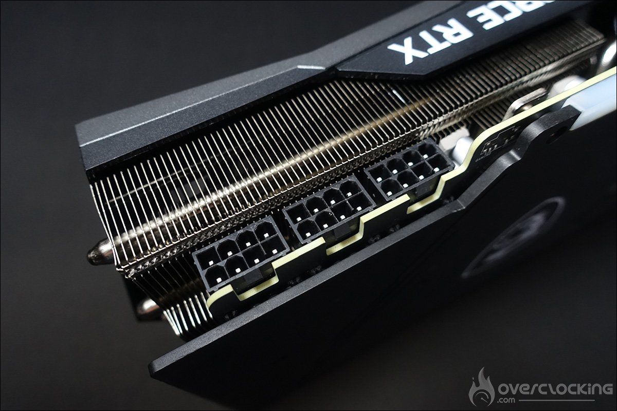

Pour alimenter la carte, trois connecteurs 8-pin sont nécessaires et se trouvent sur la partie supérieure de la carte. La carte dispose, au niveau des sorties vidéos de trois DisplayPort et d’un port HDMI.
Enfin, sachez que MSI fournit dans son bundle, un bracket, qui pourra être fixé au sein de votre boitier afin d’apporter un renforcement supplémentaire et ainsi éviter une torsion de  votre carte graphique.
