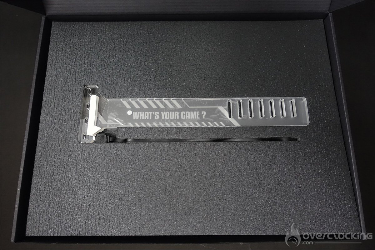

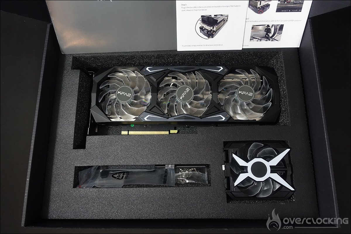

Un mot sur le packaging de cette RTX 3070 SG. KFA2 fournit en bundle plusieurs accessoires qui pourront se rendre bien utiles. Tout d’abord, un support rétroéclairé pour votre carte graphique lorsque celle-ci est placée verticalement. L’idée est d’éviter que le PCB ne se torde sous le poids de la carte.

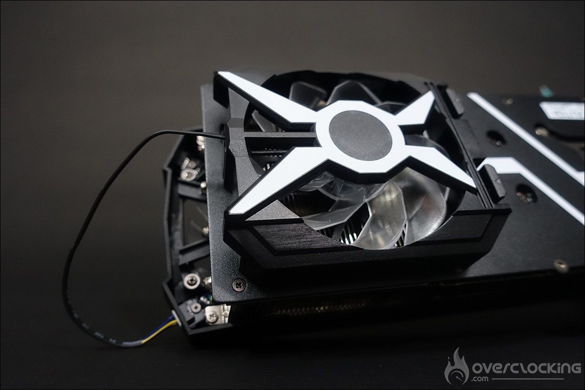

KFA2 propose aussi un quatrième ventilateur qui porte comme nom, clip Booster et dont le but est d’optimiser l’extraction de l’air à l’arrière de la carte.
Sachez que notre KFA2 RTX 3070 SG dispose d’un connecteur d’alimentation pour le clip Booster.

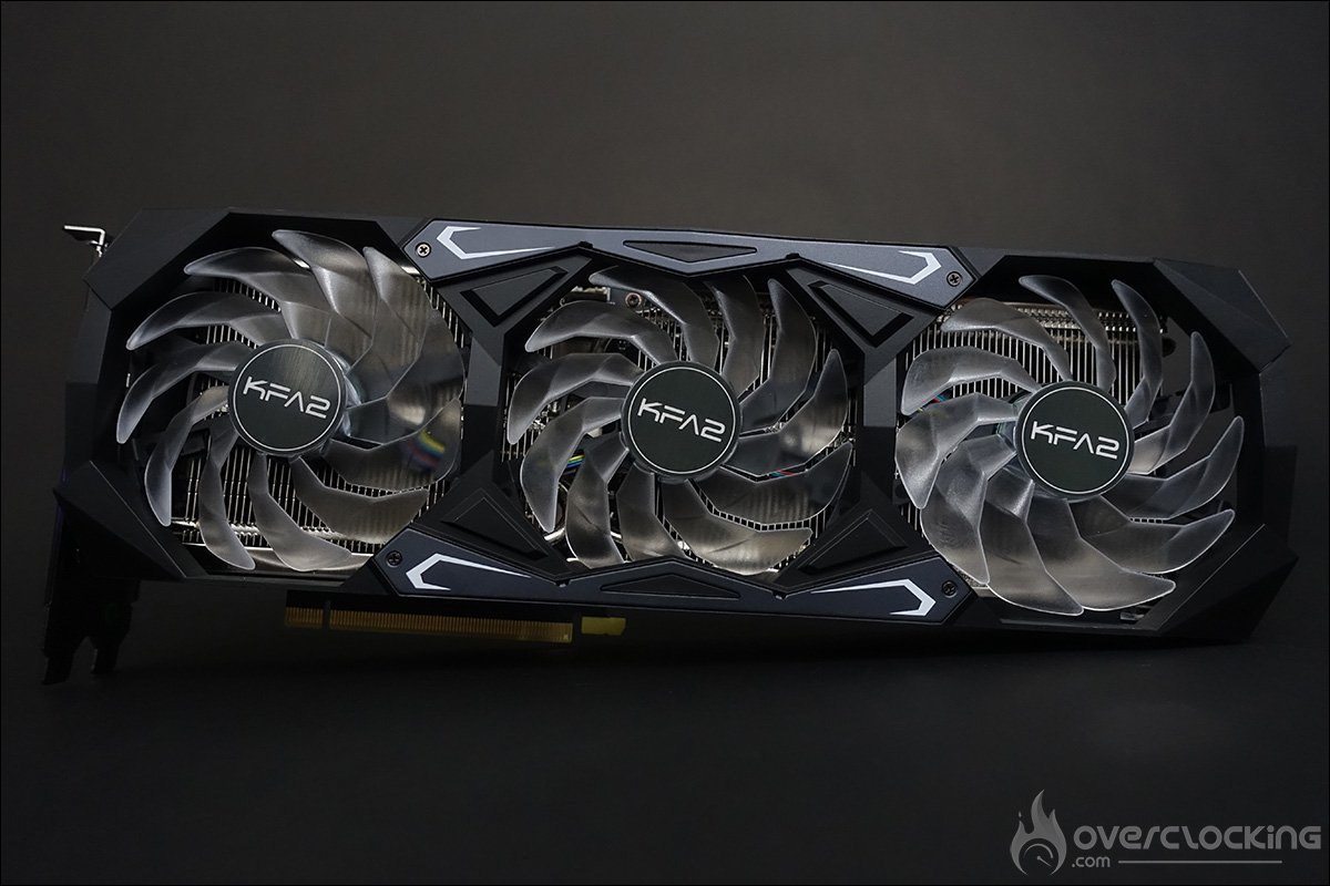

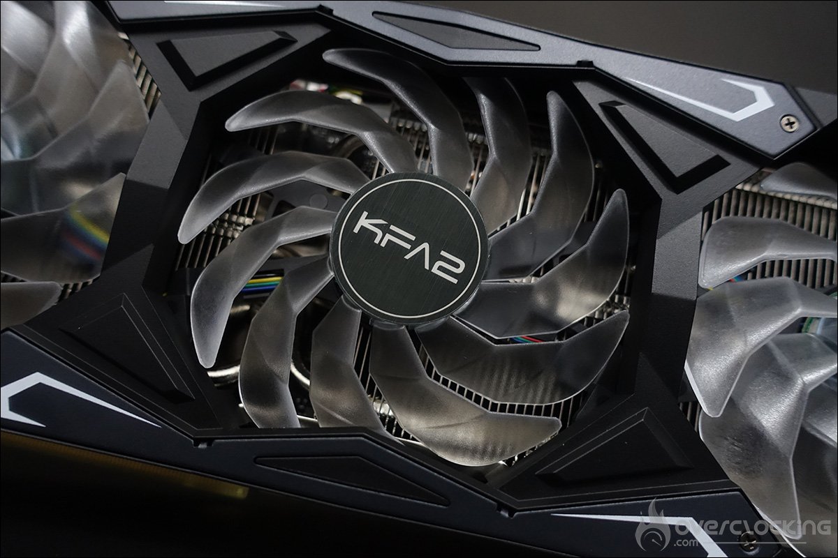

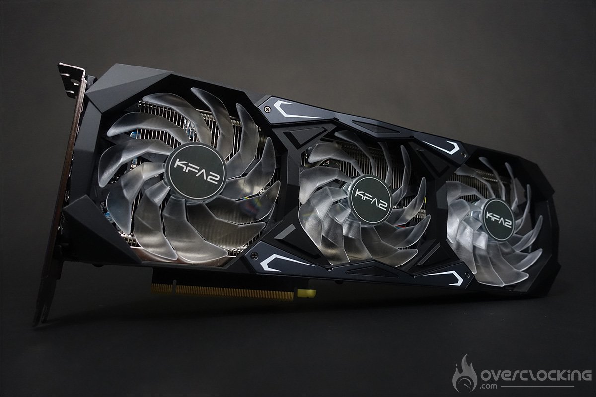

Cette KFA2 RTX 3070 SG a des proportions différentes de la version Founders Edition de NVIDIA. Le principal changement se situe au niveau des ventilateurs, qui sont, sur ce modèle, au nombre de trois. Ces trois ventilateurs de 92 mm de la série « Wings » ont été conçus pour offrir une plus grande pression statique tout en produisant le moins de nuisances sonores possibles. Il bénéficie d’un rétroéclairage RGB qui peut être contrôlé par le logiciel Xtreme Tuner sur lequel nous reviendrons plus en détails au cours de cette article.
Au niveau des dimensions de la carte, nous sommes sur des proportions de 317 x 113 x 61 mm avec une épaisseur de 2.5 slots. Le carénage de la face avant est majoritairement fait de plastique de couleurs noirs, ce qui offre un rendu assez neutre lorsque la carte n’est pas sous tension. Le rétroéclairage RGB change totalement la donne. Tant que nous sommes à parler des touches lumineuses, l’inscription très célèbre de la marque, « what’s your game? » est placée sur la tranche supérieure de la carte.
Sur la face avant, les trois ventilateurs de 92 mm sont chargés de tenir au frais le radiateur en contact avec la puce graphique ainsi que les différents composants du PCB. Ces ventilateurs translucides disposent de 11 pales et resteront au repos lorsque la carte n’est pas sollicitée et que la température reste inférieure à 35°C. Nous le verrons par la suite, mais le ventilateur à l’extrême droite souffle l’air à travers le radiateur et est ensuite évacué à l’arrière de la carte. L’air chaud ira donc en direction de vos emplacements mémoires. Cela est du à une PCB plus court que le système de refroidissement.

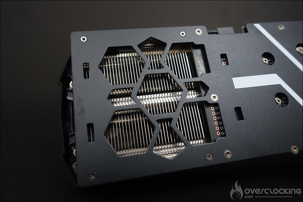

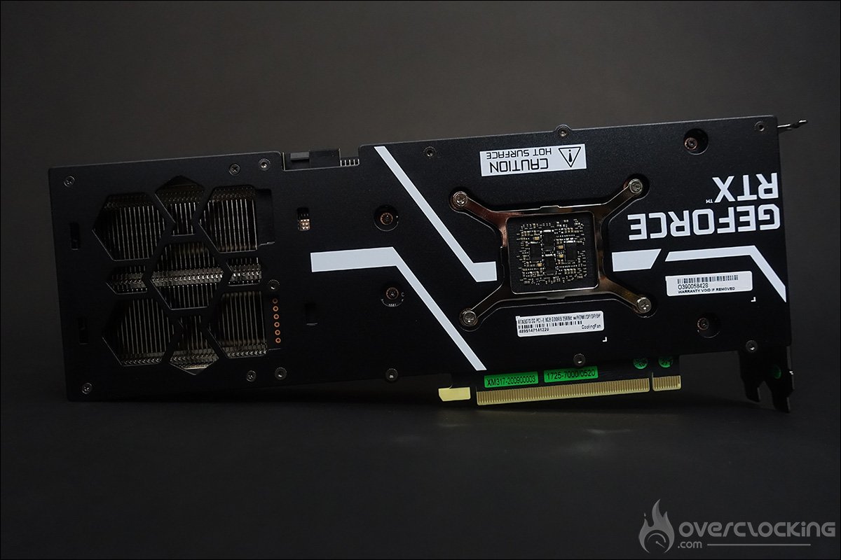

Les plus attentifs auront remarqué que sur la face arrière de la backplate, une partie évidée permet à l’air d’être évacué. Il faudra tenir compte d’une bonne circulation de l’air au sein du boitier afin d’évacuer correctement cette source de chaleur. C’est sur cette zone que viendra se clipser le clip Booster. Il s’agit d’un quatrième ventilateur de 80 mm, non RGB, qui permettra d’améliorer encore la dissipation thermique du radiateur. Attention, il risque, pour nous, d’être incompatible avec de nombreuses cartes mères dont le port PCIe est proche des emplacements mémoires.

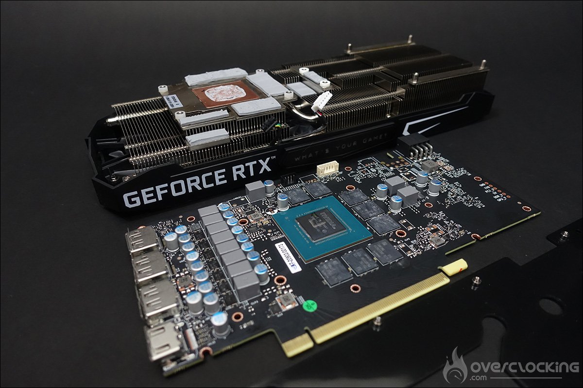

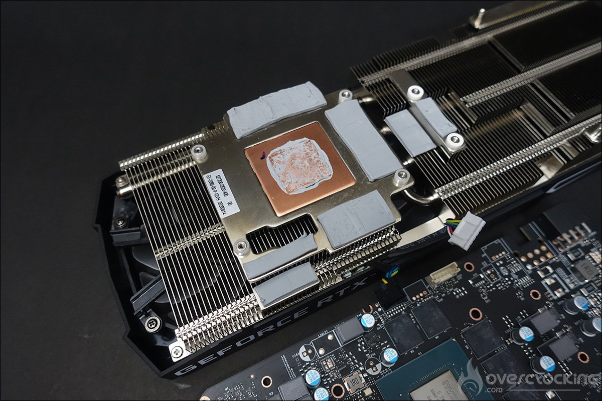

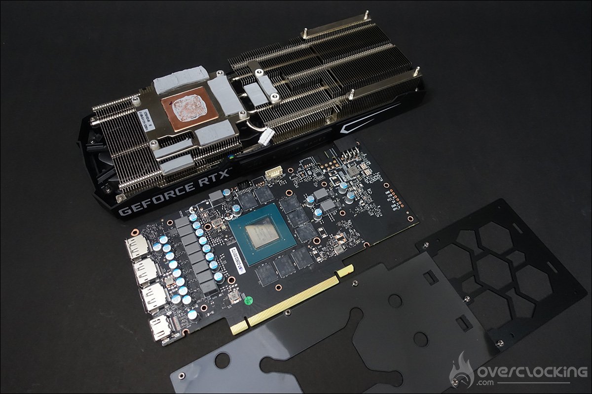

Comme nous vous le disions plus haut, le radiateur est vraiment imposant et déborde du PCB. C’est la raison pour laquelle le ventilateur à l’extrême droite souffle l’air à travers celui-ci en direction des emplacements mémoires. Le radiateur est traversé par quatre caloducs de 6 mm et la partie en contact avec le GPU est en cuivre.

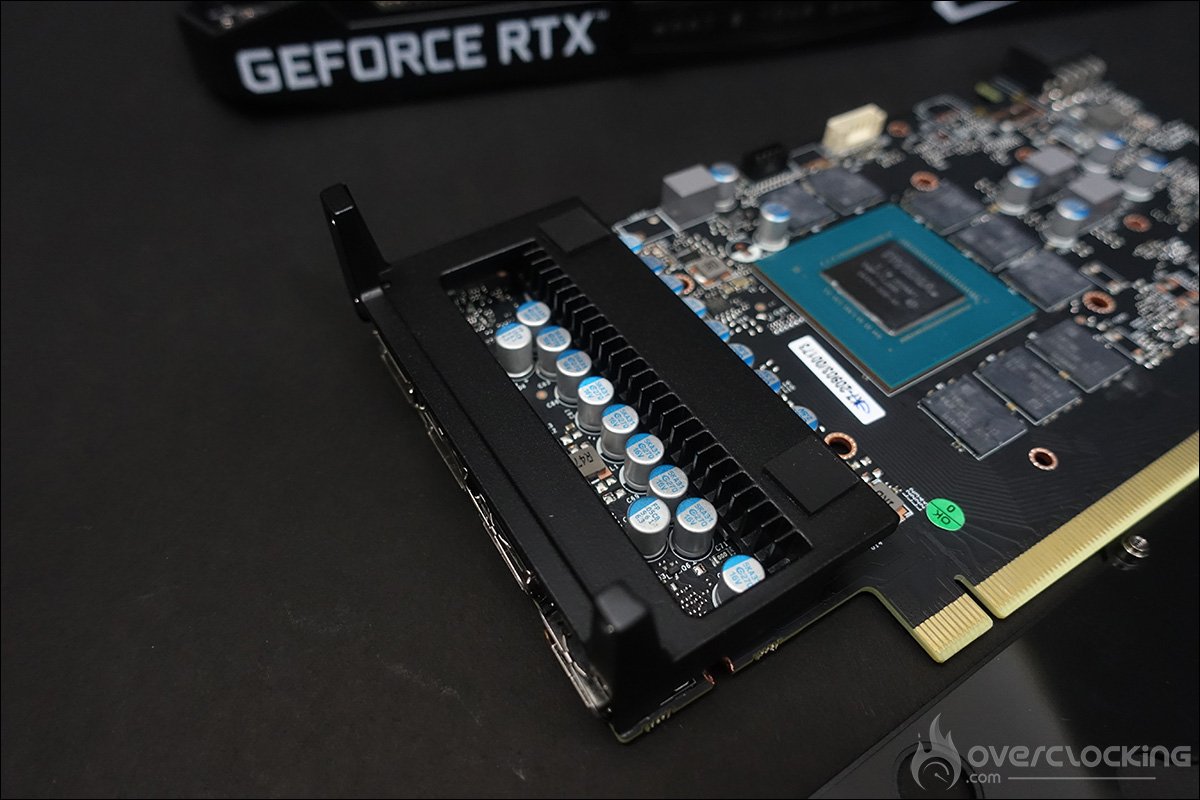

Les puces mémoires et l’étage d’alimentation de la mémoire sont recouverts de pads thermiques. L’idée est d’optimiser le transfert de chaleur vers le radiateur. En ce qui concerne l’étage d’alimentation du GPU, il est lui, recouvert d’un radiateur indépendant.
L’unique rôle ici de la backplate est de rigidifier le PCB et d’éviter que celui-ci ne se torde sous le poids de la carte. Comme nous l’avons déjà spécifié, le clip Booster peut venir s’insérer sur l’extrémité de la backplate.

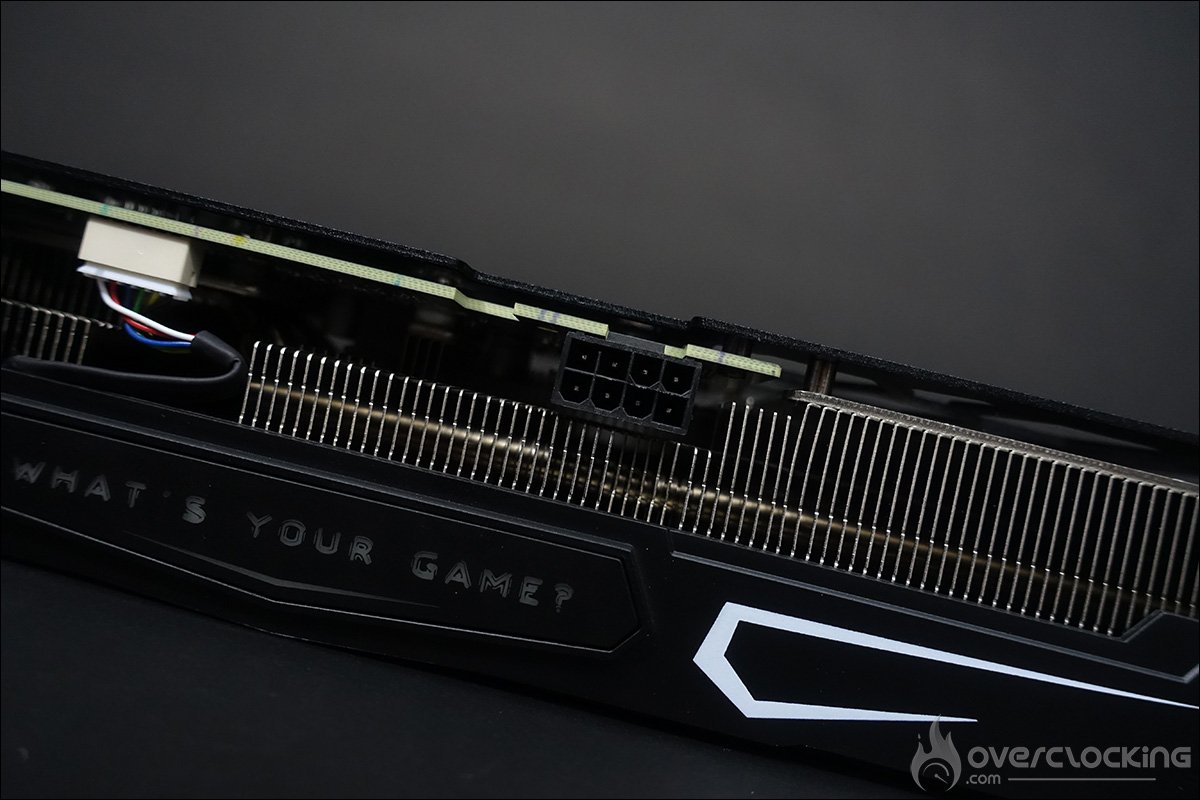

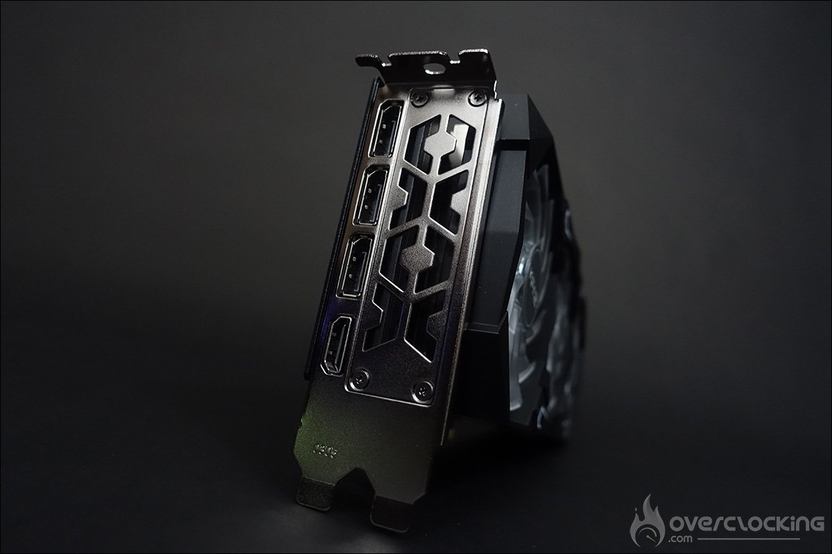

Pour alimenter la carte, on retrouve un seul connecteur 8-pin. Enfin, sachez que la carte dispose, au niveau des sorties vidéos de trois DisplayPort 1.4a et d’un port HDMI 2.1. On peut aussi remarquer que l’équerre dispose d’une surface évidée afin de permettre à l’air chaud d’être évacué à l’extérieur de votre PC.
