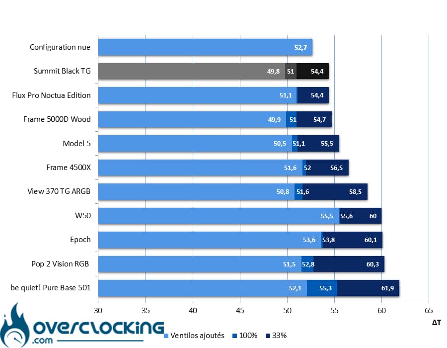

Flux d’air CPU, ventilation d’origine puis complétée :
On commence avec la température de notre CPU. On garde la façade ainsi que la partie supérieure de notre boîtier de test. Voyons si le flux d’air est suffisant pour avoir une influence sur refroidissement du Core i5 14600KF.
Températures CPU Pour ce qui est de la température de notre processeur ce boîtier Summit Black TG s’en sort très, très bien comme on peut le voir. En effet, il se place dans le haut du panier avec un CPU maintenu à un delta de 54,4°C à basse vitesse. Ce delta tombera à 51°C à haute vitesse tandis que l’on peut aller un peu plus loin en améliorant l’extraction de l’air chaud.

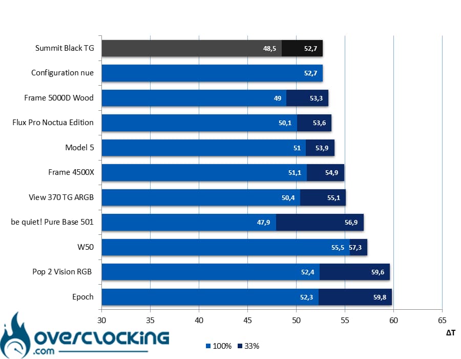

Flux d’air CPU ventilation d’origine sans façade ni top :
Afin de nous assurer du facteur limitant dans l’histoire (et à quel point), nous retirons le panneau latéral en acier ainsi que le filtre supérieur du boîtier. Le but ici est de montrer les performances brutes de la ventilation intégrée…
Températures CPU sans façade En retirant la façade et la partie supérieure du boîtier, on gagne forcément sur les températures. En effet, même si la façade est en mesh, cette dernière gêne forcément le flux d’air. Le tout étant de voir quelle incidence cette dernière peut avoir. Ici, après son retrait, nous gagnons 1,7°C à basse vitesse et 2,5°C à pleine vitesse.

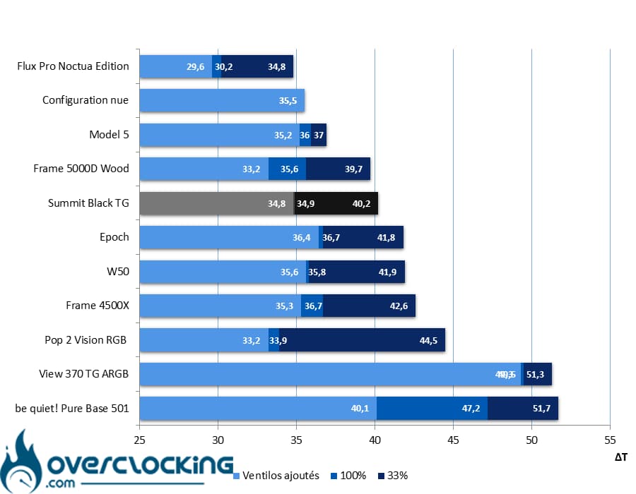

Flux d’air GPU, ventilation d’origine puis complétée :
On réitère l’opération, mais avec des mesures effectuées sur la carte graphique. Ici, nous testons avec ventilation d’origine puis ventilation complétée.
température RTX 3050 Au niveau de notre carte graphique, le boîtier s’en sort plutôt bien comme on peut le voir. À fond, nous relevons 34,9°C ce qui positionne le boîtier devant un Frame 5000D Wood de Corsair ou un Model 5 de Geometric Future. À basse vitesse, la carte est maintenue à des températures acceptables également. Concrètement, le Summit se place devant les Epoch et Pop 2 Vision de Fractal Design.

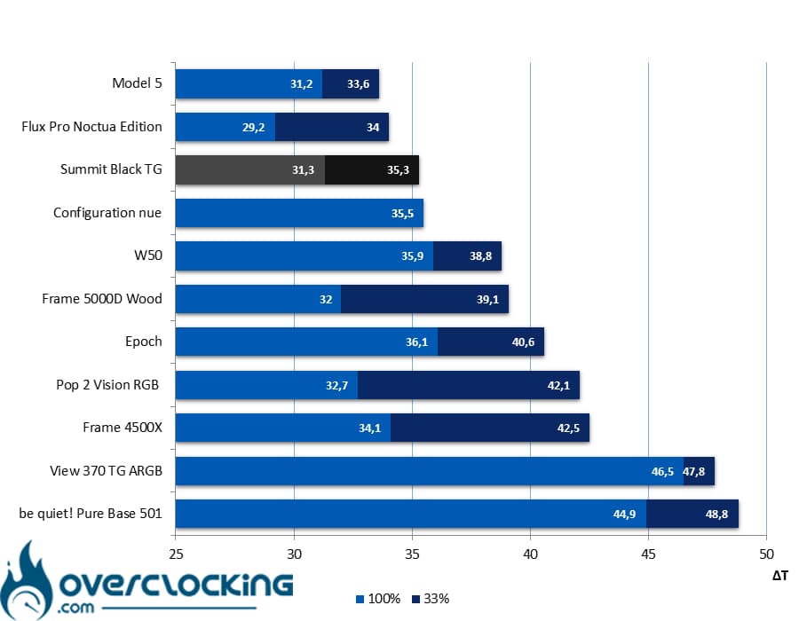

Flux d’air GPU ventilation d’origine sans façade ni top :
Nous refaisons le même test, mais en retirant la façade et le top du boîtier. Voyons comment cela influera sur les températures de la carte.
température RTX 3050 sans façade La façade semble avoir beaucoup plus d’incidence sur la température de la carte graphique que sur le processeur. En la retirant, nous notons une baisse des températures de cette dernière de près de 5°C à bas régime contre 3,6°C à basse vitesse.

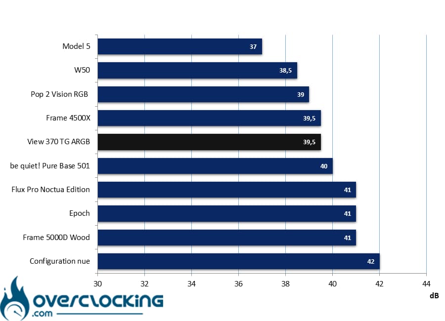

Isolation :
Ici, nous mesurons simplement le bruit émis par notre config lorsque l’on fait tourner le refroidissement CPU et le refroidissement GPU très vite.
Au niveau de l’isolation phonique, ce nouveau boîtier Fractal Design isole moyennement les nuisances générées par nos composants. Avec ses 39,5 dB il se situe dans la moyenne des boîtiers testés, au niveau d’un Frame 4500X de Corsair ou d’un Pure Base 501 qui partage des caractéristiques similaires avec sa façade en mesh

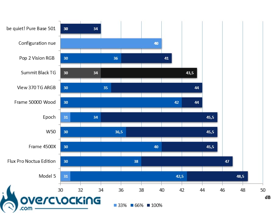

Bruit de la ventilation d’origine :
Cette fois-ci, nous mesurons le bruit émis par la ventilation d’origine du boîtier. Pour cela, la configuration tourne en idle (ventilation CPU et GPU au minimum) pendant que les relevés sont effectués successivement en 5V, 8V et 12V sur la ventilation du boîtier.
bruit Pour ce qui est du bruit, par défaut, les trois ventilateurs Momentum de 140 mm génère 43,5 dB lorsqu’ils tournent à pleine vitesse. Cela reste clairement audible, d’ailleurs, le Summit se positionne au niveau du View 370 TG lorsque ses ventilateurs tournent à pleine vitesse. À mi-régime, le niveau sonore redescend : 34 dB pour atterir à 30 dB à basse vitesse.
