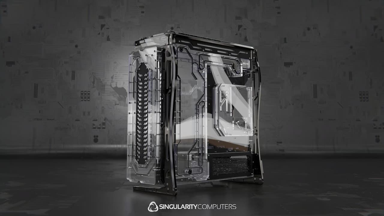

Le nouveau Spectre reprend les concepts des modèles précédents de la marque, qui intégraient déjà des parties du circuit de refroidissement directement dans le châssis. Cette version utilise un cadre en aluminium 6061 usiné par CNC et courbé. La finition standard, baptisée « Event Horizon », associe une peinture noire brillante à des paillettes d’argent fines. Plusieurs finitions personnalisées sont également disponibles pour un supplément de 700 $ à 1 100 $. Les acheteurs peuvent spécifier une constellation que Singularity gravera au laser sur la plaque de distribution arrière.
Intégration complète du circuit de refroidissement

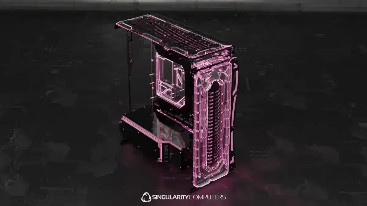

Le châssis intègre directement le réservoir, le dessus de la pompe D5, le couvercle, ainsi que les ports de remplissage et de vidange. Il fait également partie du circuit de refroidissement. Les plaques de distribution avant et arrière sont incluses. Une pompe D5 est requise, mais n’est pas fournie avec le boîtier. Le système supporte deux radiateurs de 360 mm ou 420 mm, avec une épaisseur combinée maximale de 100 mm pour les radiateurs et les ventilateurs.
Singularity a également intégré sa PowerBoard directement dans le boîtier. Elle offre des canaux PWM séparés pour les ventilateurs et les pompes, un contrôle des RPM basé sur la température du liquide, huit connecteurs ARGB et deux entrées de capteurs de température. Le contrôleur peut ajuster le refroidissement indépendamment de la carte mère sans logiciel supplémentaire. Un interrupteur de démarrage de l’alimentation permet aux utilisateurs d’alimenter les pompes lors du remplissage du circuit sans allumer l’ordinateur.
