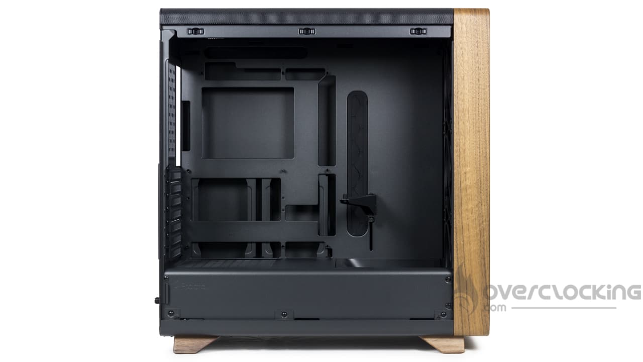

Une fois le boîtier ouvert, nous retrouvons un châssis tout à fait classique avec un emplacement de carte mère situé au-dessus du cache alimentation. Toutefois, le plateau de carte mère proposé par Fractal Design comporte les ouvertures nécessaires pour rendre le châssis compatible avec les cartes mères à connectique inversées, qu’elles soient au format ATX ou micro-ATX. Pour les modèles conventionnels, nous retrouvons un support de modèles allant jusqu’à l’E-ATX, le tout, avec une largeur de 277 mm.
Pour ce qui est des ouvertures, nous en retrouvons plusieurs, une est présente sur la droite du plateau de la carte mère. Cette dernière présente également un cache en caoutchouc afin de masquer les câbles. Une autre ouverture est présente dans le haut tandis que l’on en retrouve une troisième au niveau du cache alimentation.

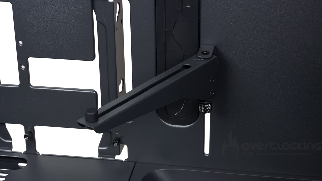

Toujours en lien avec le châssis, la marque intègre également un support de carte graphique. Ce dernier est monté sur un pivot et se termine par un petit plot en caoutchouc afin de ne pas abimer le carénage de votre GPU. On pourra gérer sa hauteur, ce dernier étant monté sur une glissière tout en étant maintenu par deux vis à tête cruciforme.

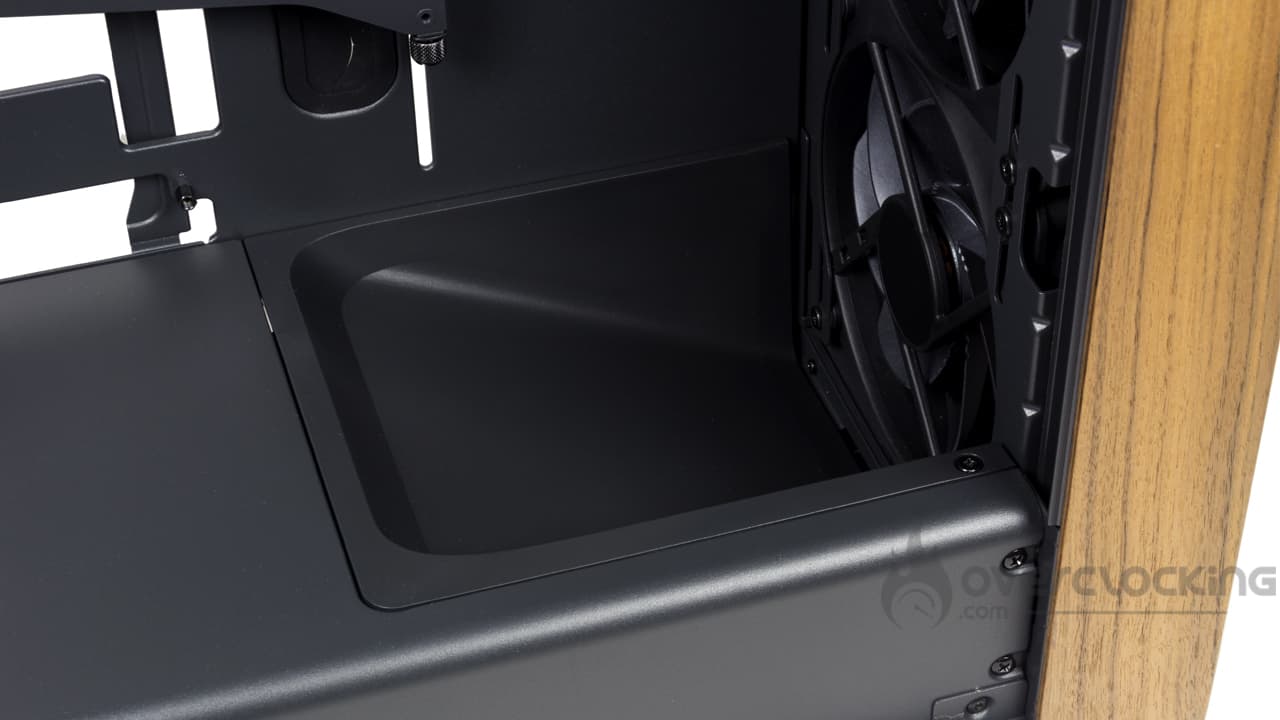

Dans le bas, à l’avant, le châssis intègre un déflecteur afin de canaliser le flux d’air en direction de la carte graphique.

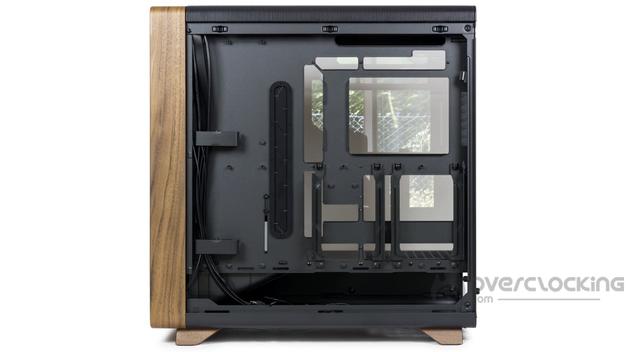

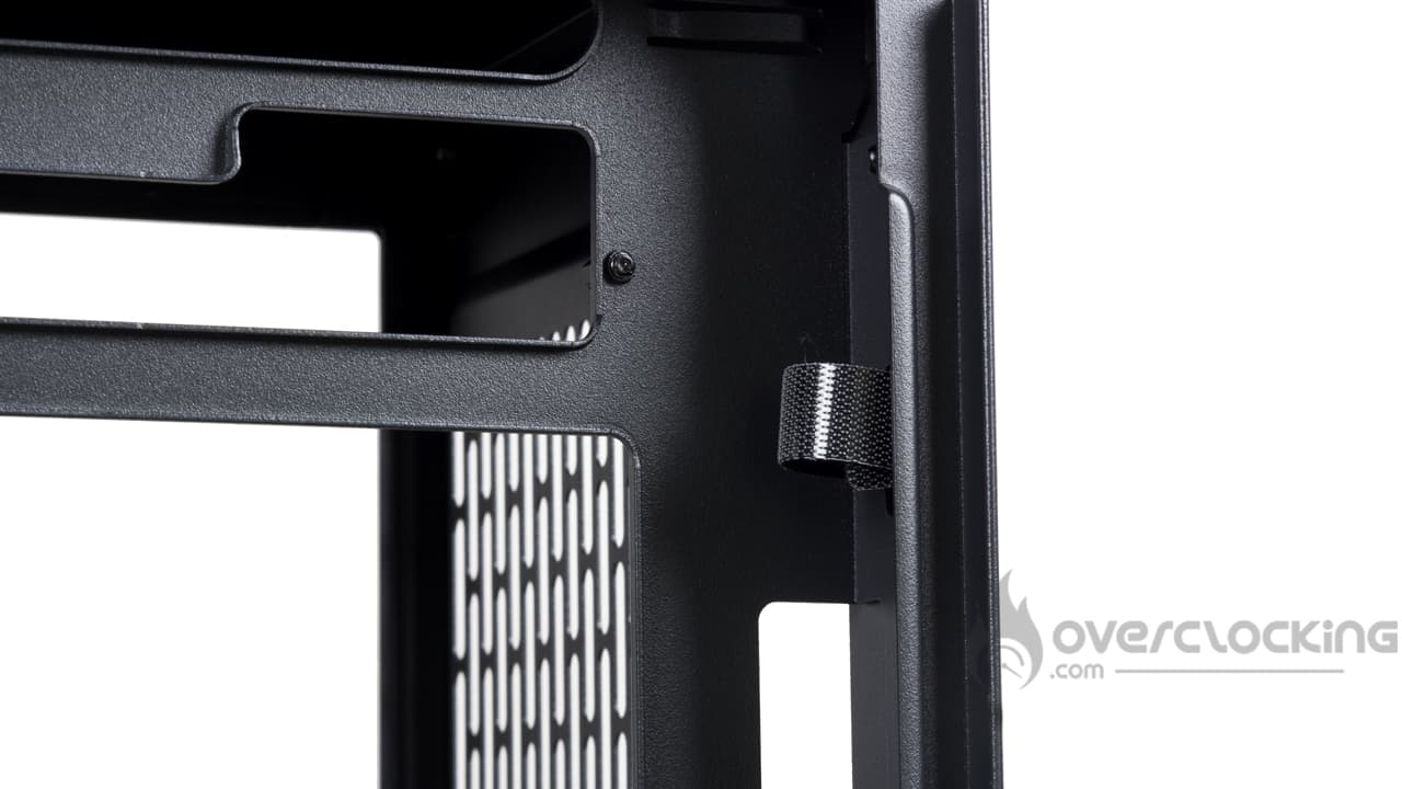

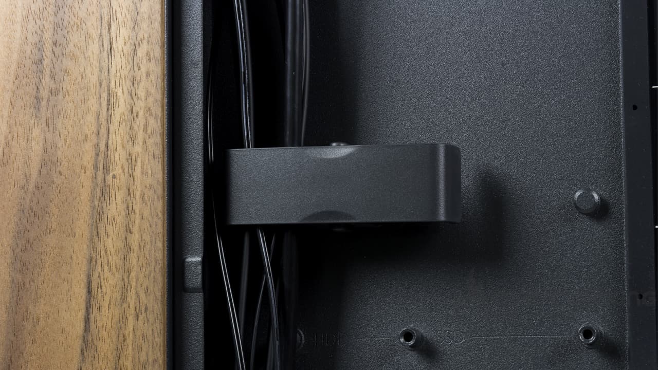

À l’arrière du plateau de la carte mère, vers l’avant, nous retrouvons un système de passage de câblage. Il s’agit de crochet en plastique venant se clipser sur la paroi du boîtier. Avec son Summit, la marque exploite à nouveau un système rencontré dans le Meshify 3 XL. En complément, on peut également compter sur quelques bandes velcros

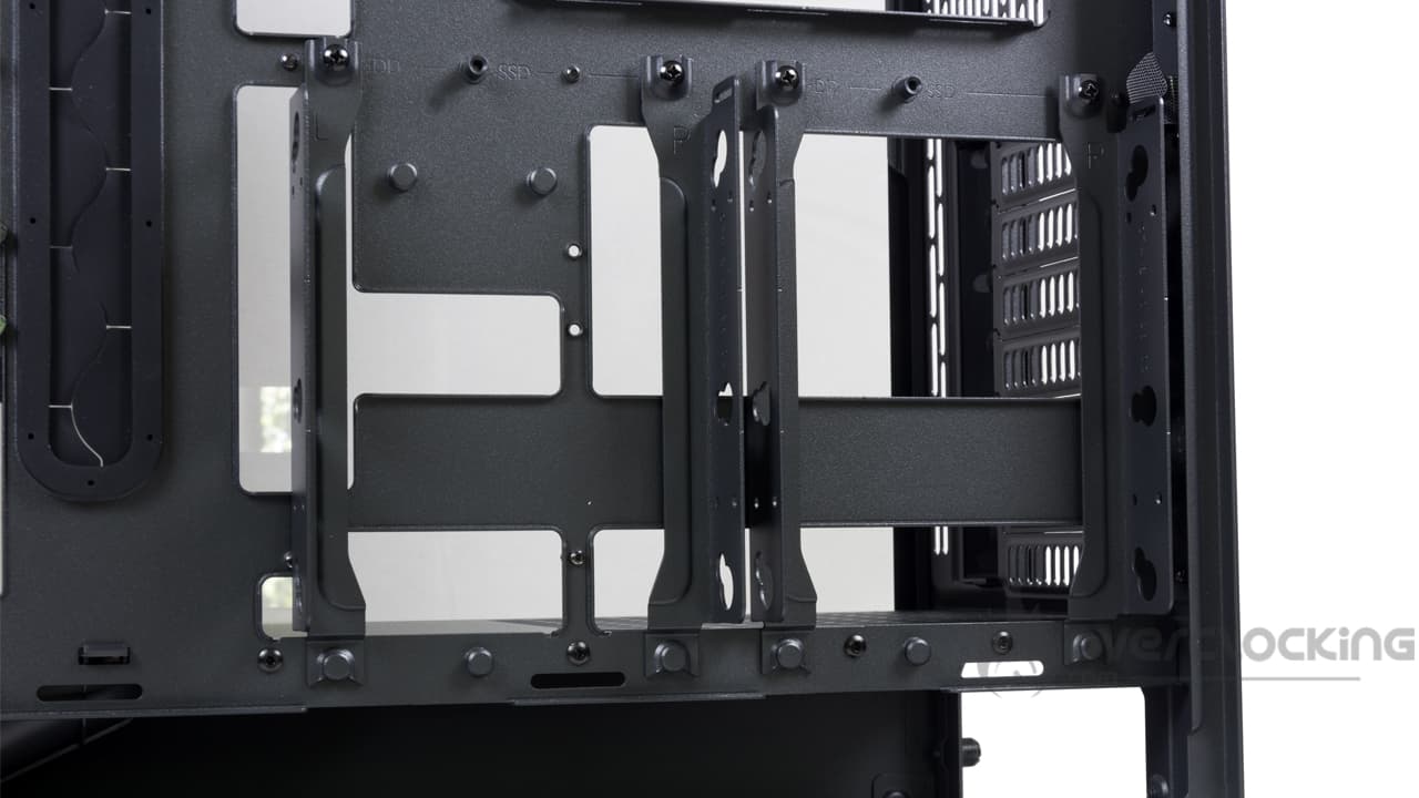

Fractal Summit Black TG stockage La partie stockage est donc confiée à un deux systèmes de paniers, lesquels peuvent accueillir deux unités 3,5″ ou quatre SSD au format 2,5″. Ici, il n’y pas d’emplacement 5,25″, exit donc les lecteurs optiques. Dans tous les cas, il faudra sortir les tournevis pour libérer les bras permettant le montage de vos disques durs et/ou SSD, ces derniers étant maintenus par des vis à tête cruciforme.

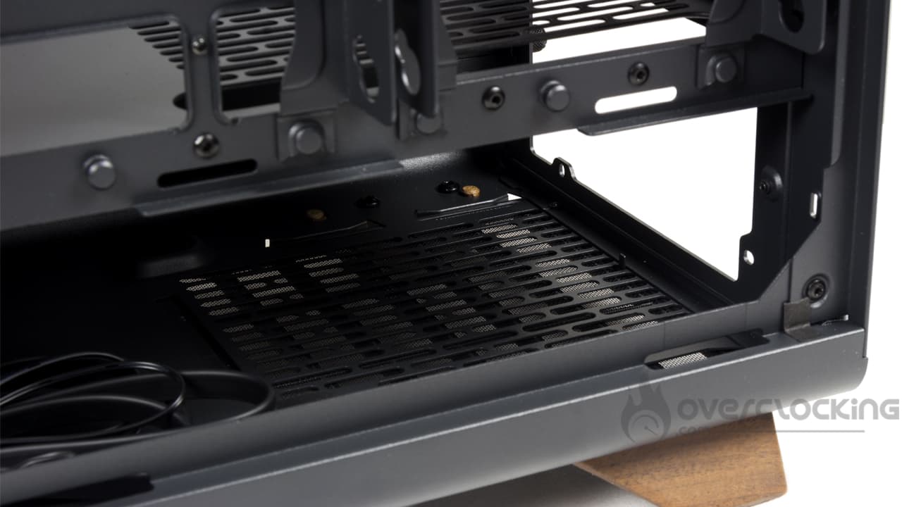

Fractal Summit Black TG alimentation L’emplacement de l’alimentation se situe donc dans le bas du boîtier, sous un cache dédié. Ce dernier permettra l’installation de blocs d’alimentation de 253 mm de profondeur, le tout, au format ATX. Par ailleurs, le pourtour arrière est amovible en plus d’être maintenu par deux vis à main.

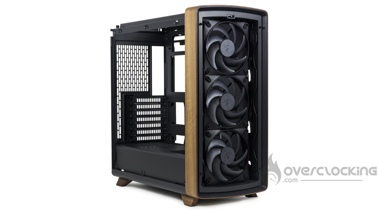

Par défaut, le Summit Black TG arrive avec trois ventilateurs installés d’origine. Il s’agit de trois Momentum en 140 mm, lesquels prennent place à l’avant du boîtier en aspiration. De base, nous retrouvons une ventilation plutôt complète bien que, gourmand comme nous sommes, nous aurions apprécié un quatrième ventilateur monté à l’arrière… Mais ne crachons pas non plus dans la soupe. Si vous souhaitez compléter cette ventilation, vous pouvez ajouter :
  • Haut : 3×120 ou 2×140 mm
  • Arrière : 1×120 mm
Au total, se sont sept ventilateurs de 120 mm ou cinq en 140 mm qui pourront être montés.

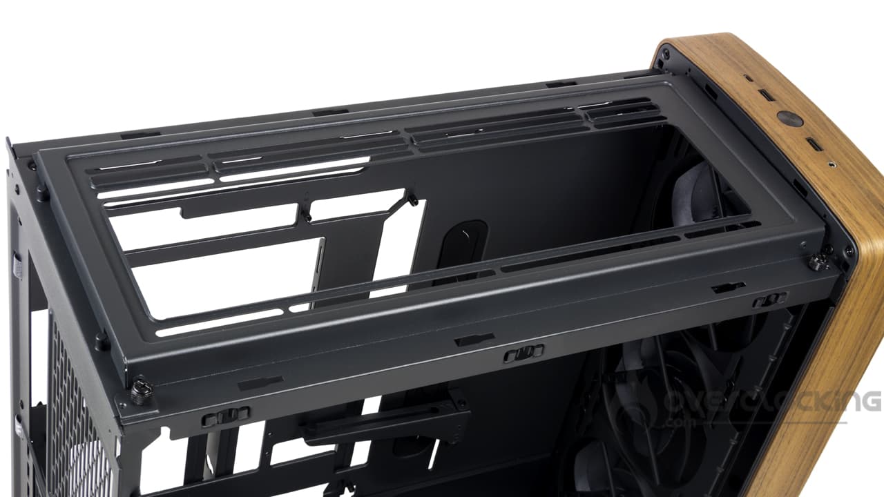

Quant au watercooling, nous retrouvons un support des radiateurs en 280/360 mm au maximum dans le haut ainsi qu’en façade. Dommage pour les propriétaires d’AIO en 420 mm, il faudra vous tourner vers un autre boîtier.
Fractal Summit Black TG rail supérieur Par ailleurs, la marque facilite le montage de ventilateurs/radiateur dans le haut via un rail de montage amovible. Ce dernier est maintenu par deux vis à main.
