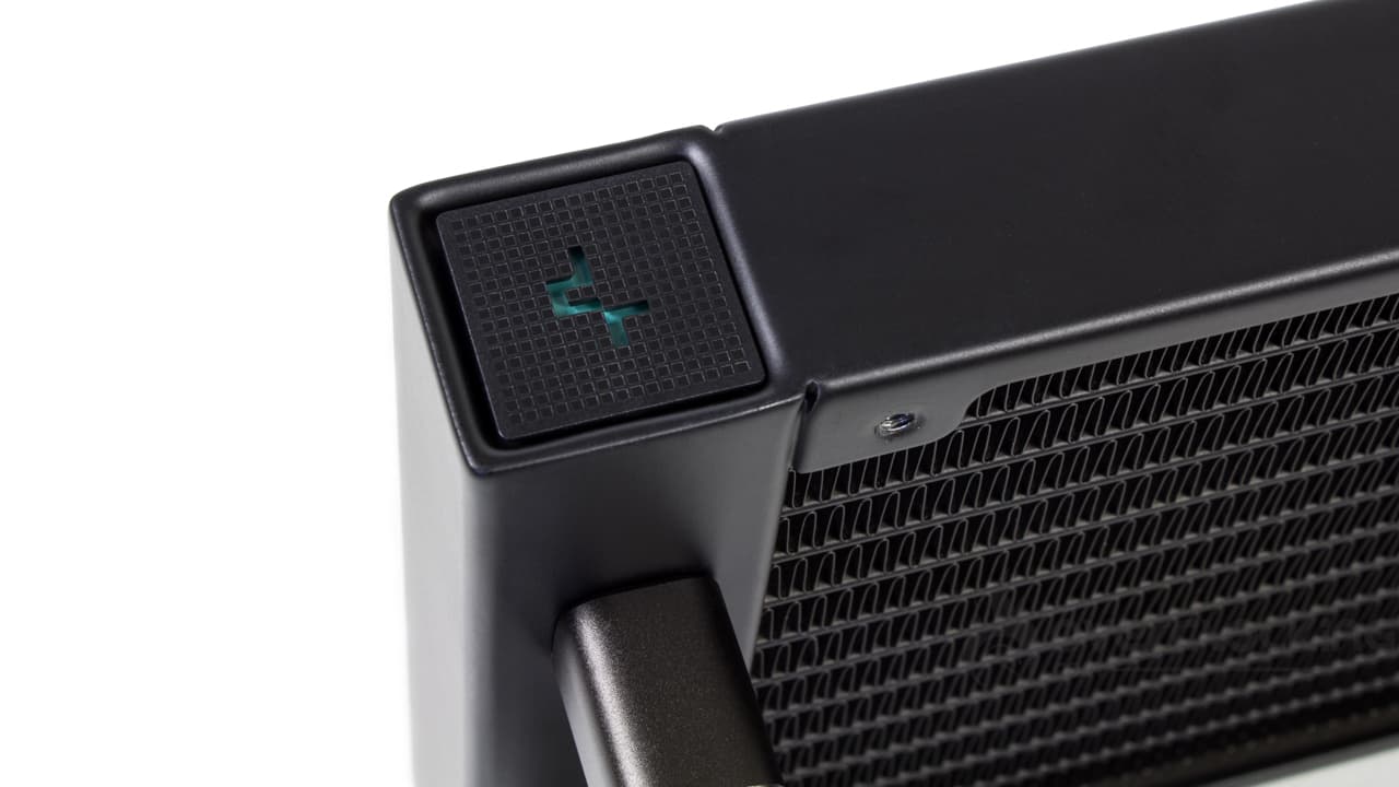

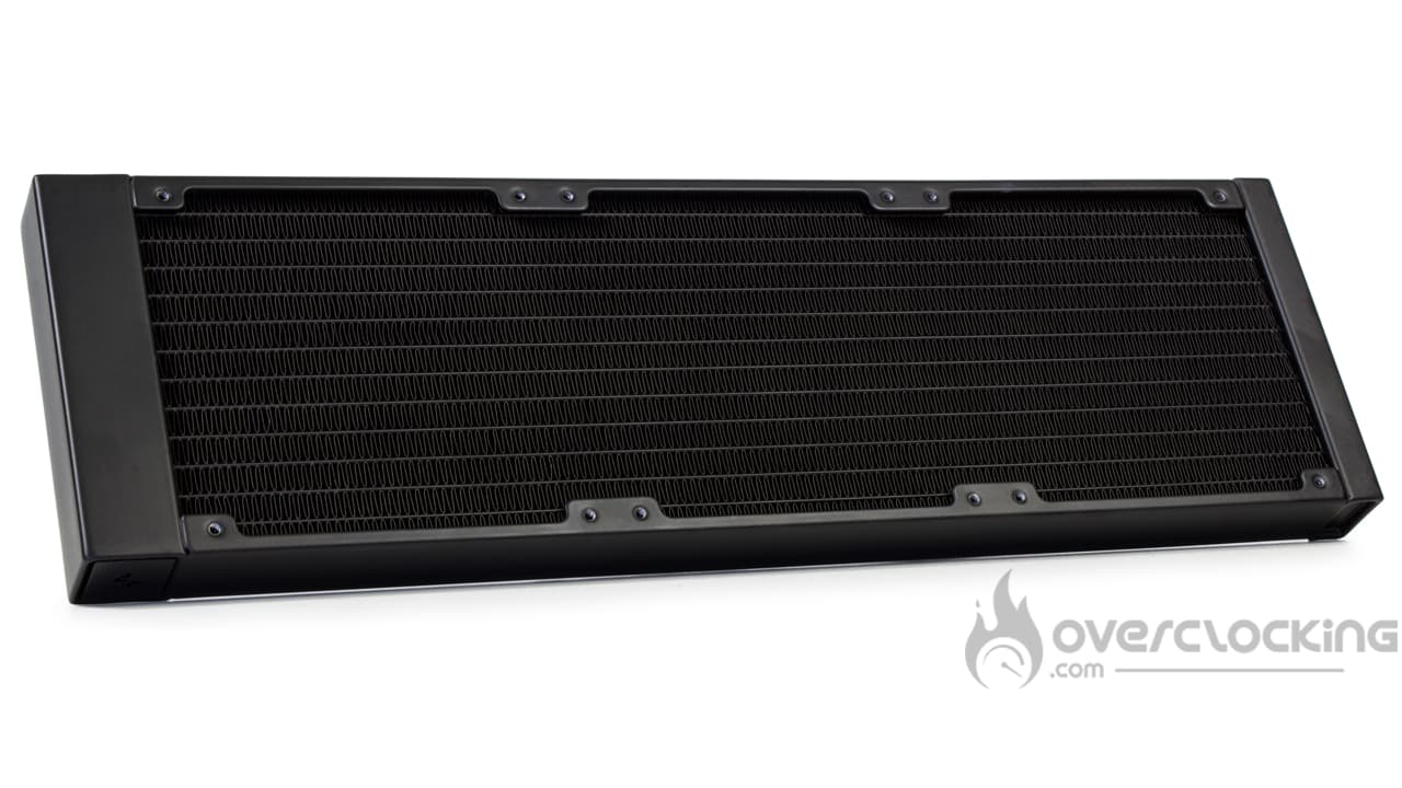

Le radiateur :
DeepCool Mystique 360 radiateur Concernant le radiateur, nous retrouvons un bloc tout à fait classique pour la marque. Ce dernier affiche une forme rectangulaire et de couleur noire. Sur la tranche, nous pouvons observer une pastille présentant le logo de la marque avec un fond cyan. En soi, c’est le même radiateur que celui du LT720, cela nous change des modèles arrondis avec rivets apparents des kits Asetek de 7e génération.
Quant aux dimensions, idem, il reste tout à fait classique puisqu’il mesure 120 (l) x 420 (L) x 27 (H) mm. Normalement, pas de mauvaise surprise au moment de le monter dans votre boîtier PC contrairement à un Arctic Liquid Freezer II ou III qui dispose d’un radiateur de 38 mm d’épaisseur.
Enfin, pour relier le radiateur au bloc pompe, nous retrouvons deux tuyaux mesurant chacun 41 cm de longueur. Encore une fois, la finition n’est pas en reste avec une jolie gaine en nylon. Et pour maintenir tout ce petit monde en place, nous avons le droit à deux larges bandes velcro. Elles viennent remplacer les clips du LT720.

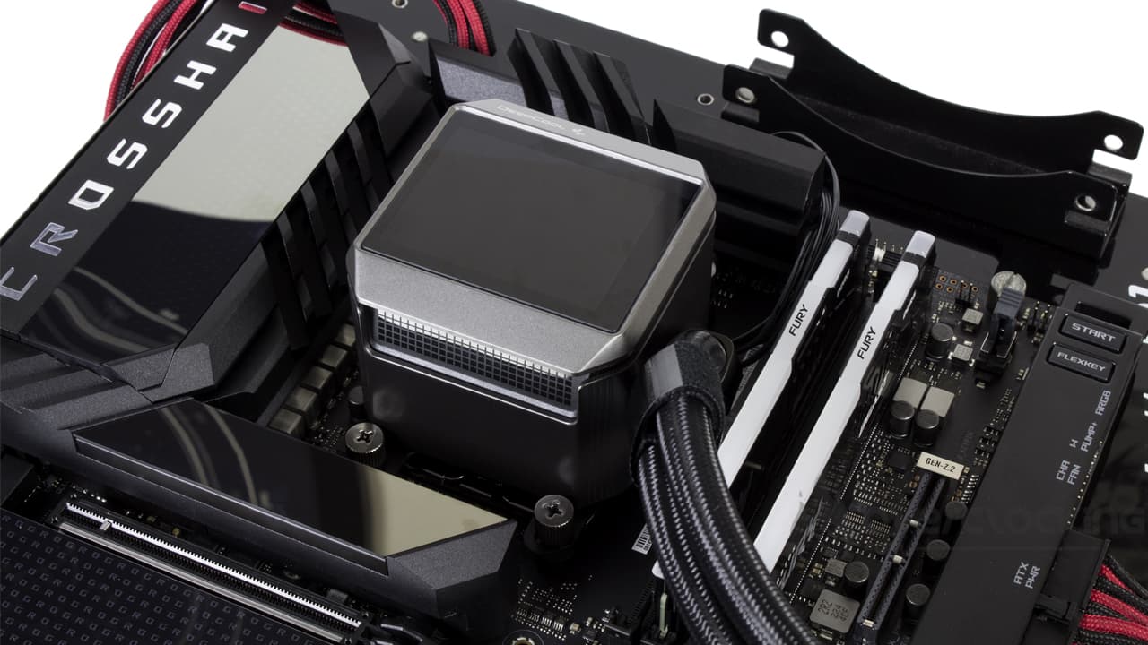

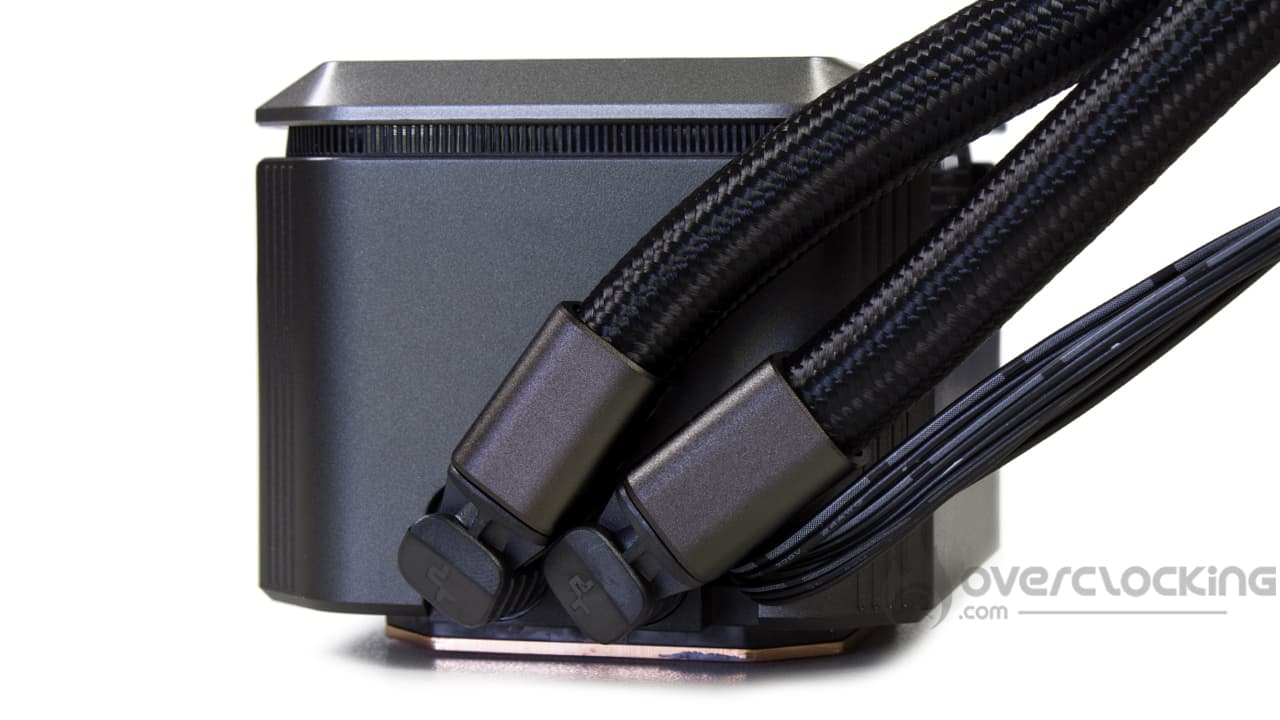

Le bloc pompe :

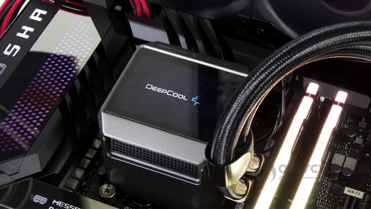

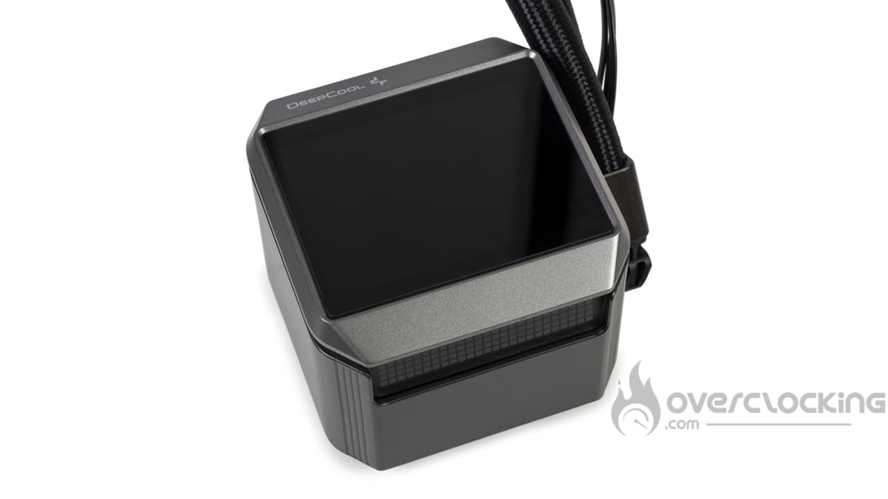

Quant au bloc pompe, ce dernier propose un look plutôt épuré avec son cadre gris. Au centre, nous retrouvons l’écran tandis qu’un logo DeepCool est présent sur la partie supérieure. En contrebas, nous pouvons observer une évasure proposant une texture quadrillée avec un liseré translucide diffusant un éclairage aRGB.
L’écran en question est plutôt grand avec une diagonale de 2,8″. Idem côté résolutions où l’on retrouve de quoi faire avec les 640×480 pixels. Si la luminosité ou le type d’écran n’est pas précisé, on sait cependant qu’il pourra afficher 16,7 millions de couleurs. Idem, il est équipé de capteurs gyroscopiques afin de déterminer l’orientation : portrait ou paysage suivant le sens dans lequel vous montez la pompe.
Pour ce qui est de ses dimensions, ce bloc pompe mesure 93 (L) x 77 (l) x 66 (H) mm. Il reste assez imposant par rapport à d’autres, notamment face à un iCUE Link H150i LCD par exemple. Mais son écran est aussi plus gros. Quant à la base, cette dernière mesure toujours 53 mm de côté et est maintenue en place par dix vis à tête étoilée.
DeepCool Mystique 360 pompe

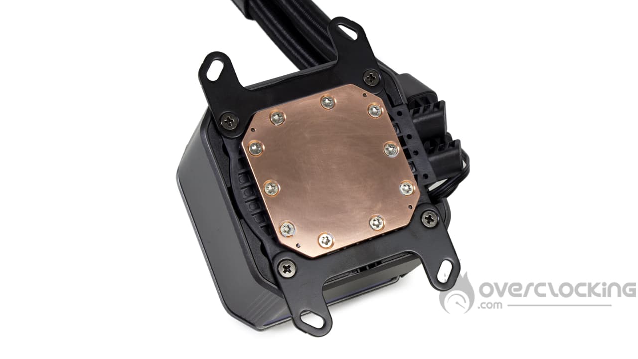

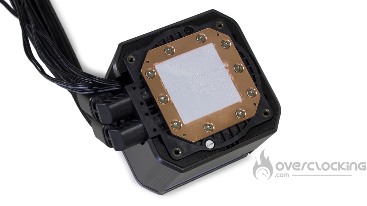

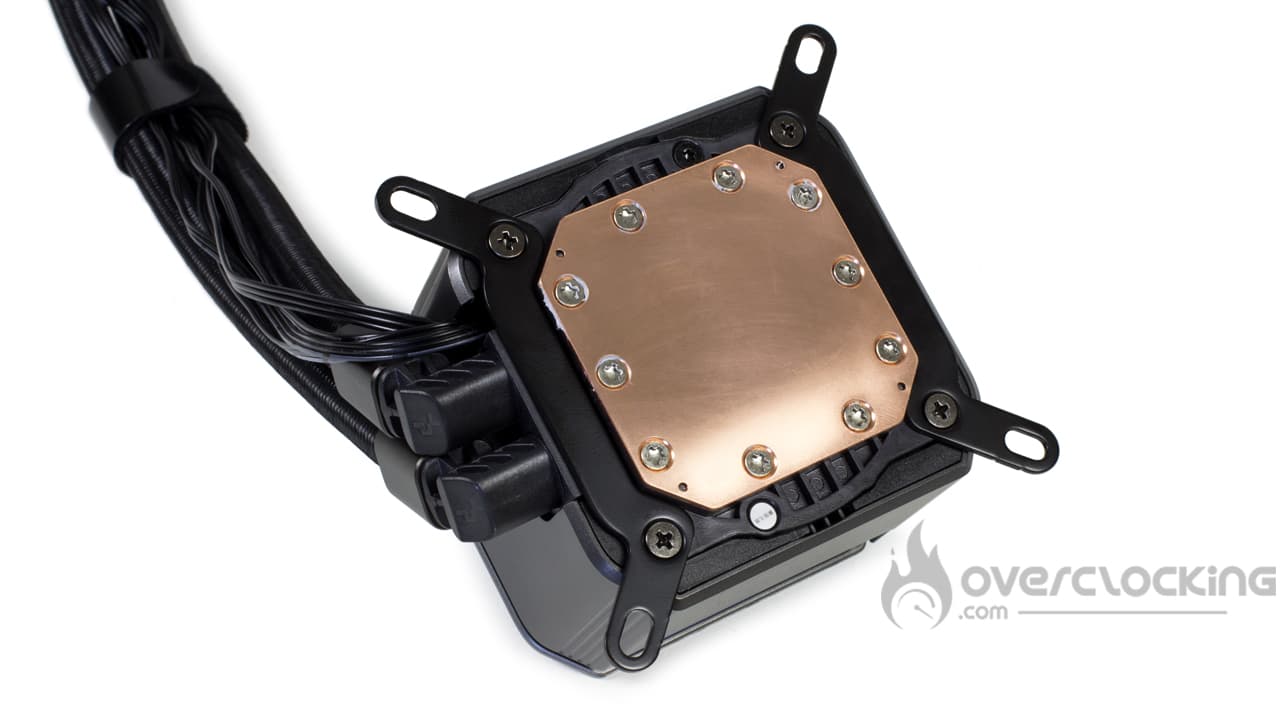

Par défaut, la pâte thermique est préappliquée, ce qui ne nous rassure pas des masses. Bien souvent, lorsqu’elle est appliquée, il n’y en a pas dans la partie accessoires, à vérifier. Sinon, la base est particulièrement lisse et les traces d’usinage ne se sentiront pas sous les doigts.
Enfin, nous terminons par les embouts à 90° qui sont également très bien finis avec de jolis manchons en aluminium anodisé. On retrouvera le même type d’embout en sortie de radiateur.

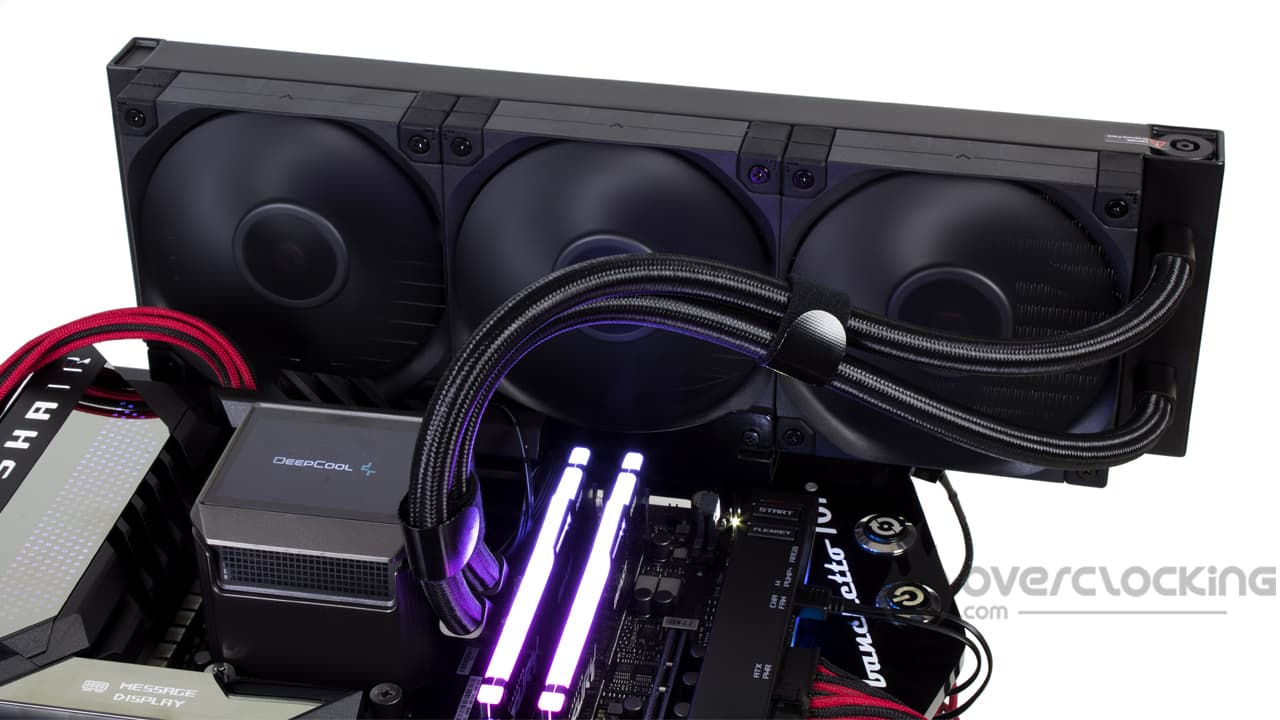

Les ventilateurs :

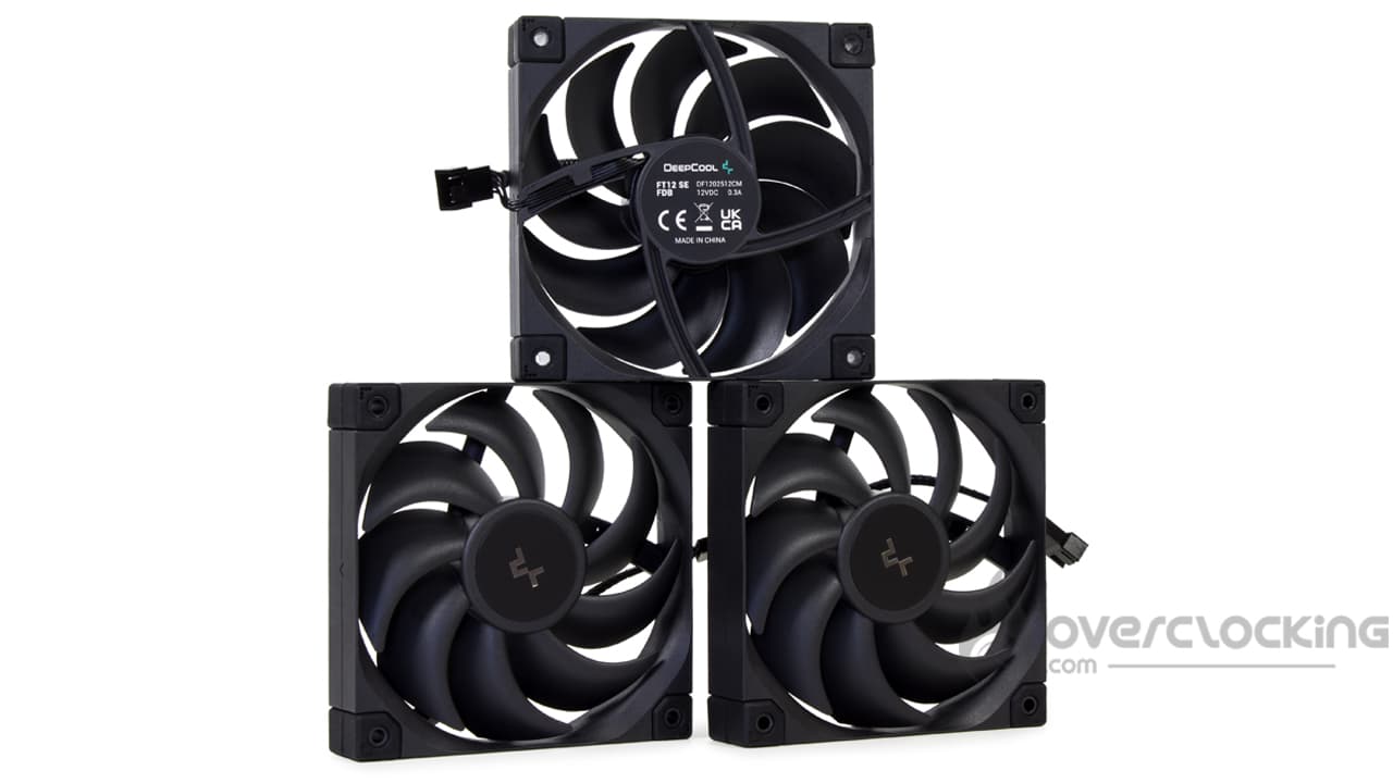

Du côté de la ventilation, nous avons un sérieux changement puisque l’entreprise laisse de côté ses ventilateurs FK au profit du FT12 SE. Comme on peut le voir, ils sont totalement discrets avec leur cadre et leurs pales noires, ici, pas d’éclairage aRGB.
La forme du cadre ne change cependant pas. Comme on peut le voir, il est de forme carrée tout comme ses silentblocs en caoutchouc. Les pales, par ailleurs, sont au nombre de neuf et présentent une courbure normale.
DeepCool Mystique 360 ventilateurs
Le branchement se fait via un câble PWM court disposant d’un connecteur mâle et femelle pour un branchement en série. Le but étant de diminuer le nombre de câbles au sein de votre installation. On retiendra également que par défaut, les ventilateurs sont branchés les uns aux autres tout en étant déjà montés sur le radiateur.
Au niveau de leurs caractéristiques, DeepCool annonce des vitesses maximales de 2 150 tr/min. À pleine vitesse, le flux d’air maximum sera de 72,45 CFM tandis que la pression statique atteindra les 4,32 mmAq. Face aux FK120, le flux d’air est à la baisse tandis que la pression statique augmente. Maintenant, quid du bruit ? À voir lors de nos tests.

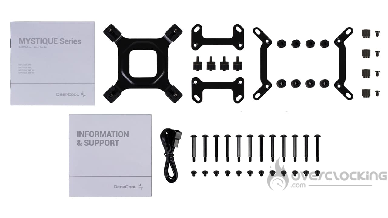

Le bundle :
DeepCool Mystique 360 bundle
La partie accessoires arrive dans différents petits sachets plastiques :
  • Une notice de montage
  • Une backplate en métal pour sockets Intel
  • Les bras de montage ainsi que la visserie pour les plateformes AMD et Intel
  • Un guide de garantie
  • Une rallonge PWM
  • La visserie pour le montage de ventilateurs supplémentaires ainsi que les vis du radiateur
La partie accessoires reste donc complète et permettra le montage de l’AIO sans se prendre la tête. De plus, la visserie supplémentaire permettra le montage de configuration push/pull. Malheureusement, comme nous le pressentions, il n’y a pas de pâte thermique supplémentaire fournie ce qui est dommage sur un système de refroidissement à plus de 200 €.

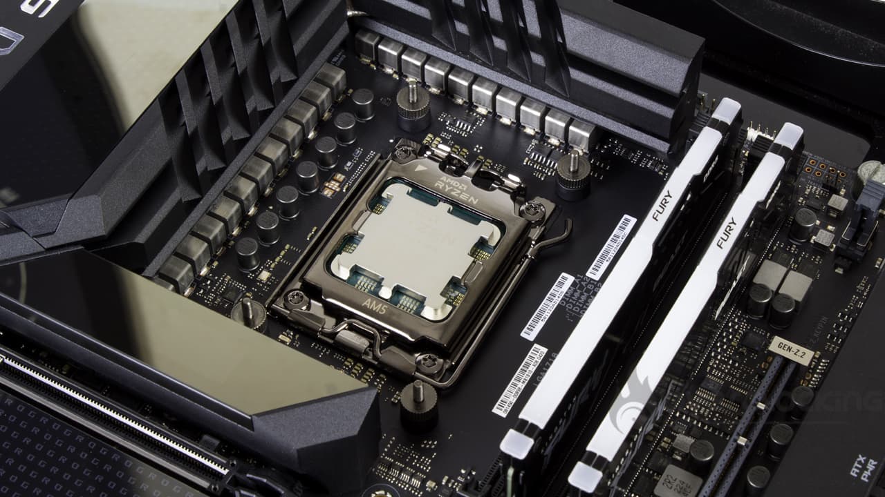

Pour ce qui est du montage, la première chose à faire sera de visser les bras de montage sur le bloc pompe. Pour cela, rien de compliqué : il suffit de se munir des bras correspondants à votre socket et de les visser autour de la base à l’aide de petite vis cruciformes.

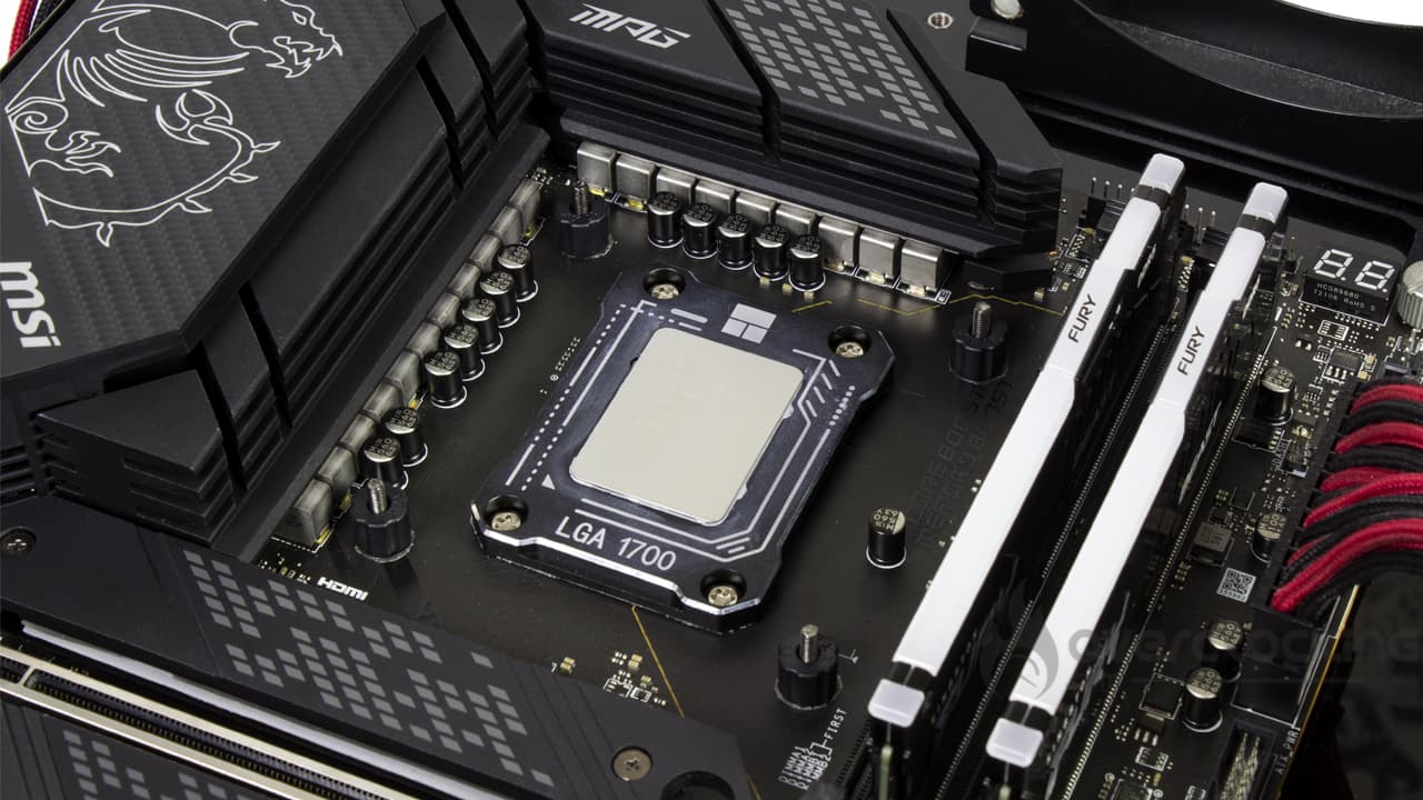

Ensuite, il faut préparer la carte mère. Sur une plateforme AM5/4, il faudra retirer les bras de montage d’origine. Aux quatre coins du socket, on viendra visser les entretoises correspondantes. Ici, elles disposent d’une petite jupe en plastique noire.
Côté Intel, on il faudra déposer la backplate multi socket au dos de la carte mère. Attention à l’écart des filetages, au plus espacé = LGA-1700. Même constat quant au choix des entretoises, celles pour le LGA-1700 étant de forme annelée.

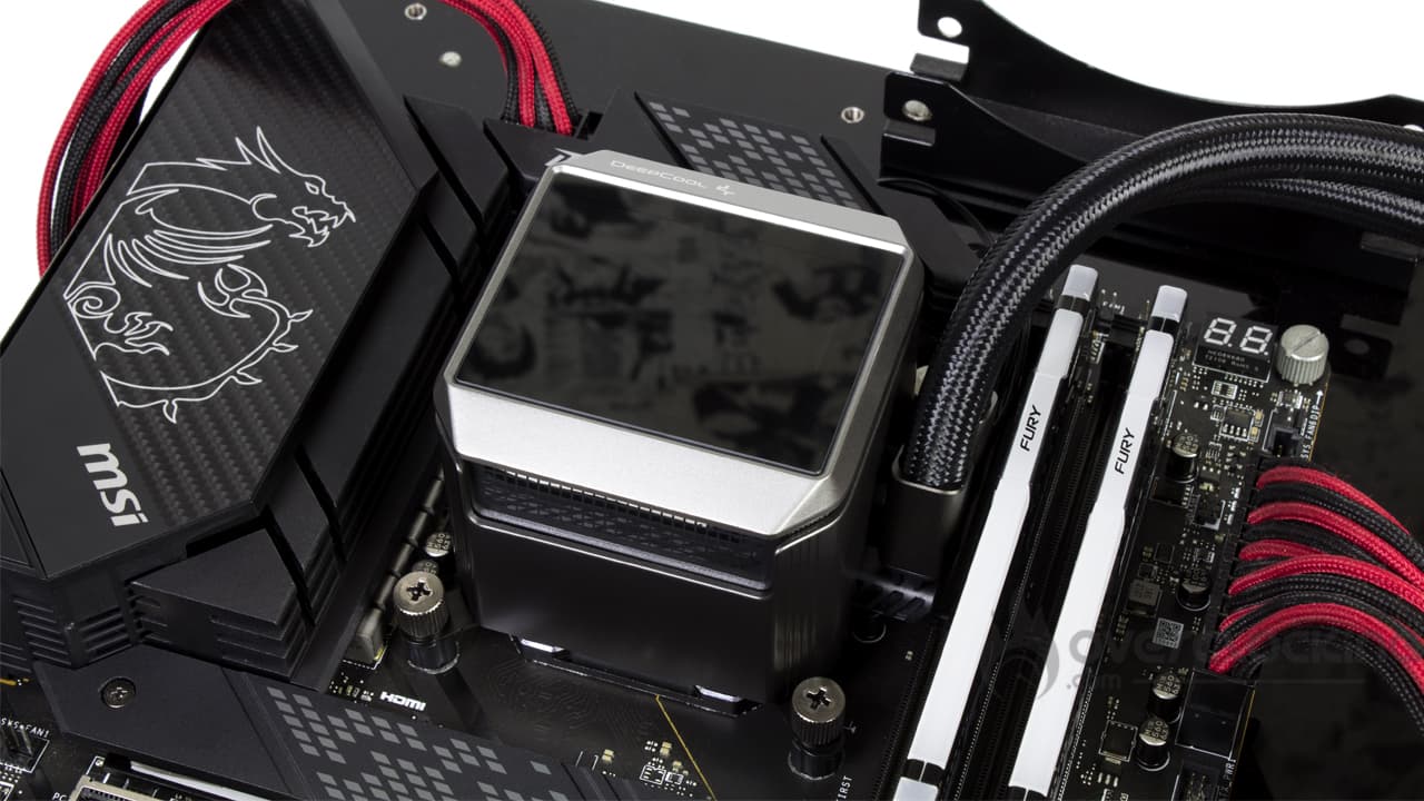

On termine par la mise en place de la pompe sur le processeur. Le maintien de cette dernière sera assuré par quatre vis à main. Néanmoins, au vu de l’espace disponible, mieux vaut privilégier un serrage au tournevis.

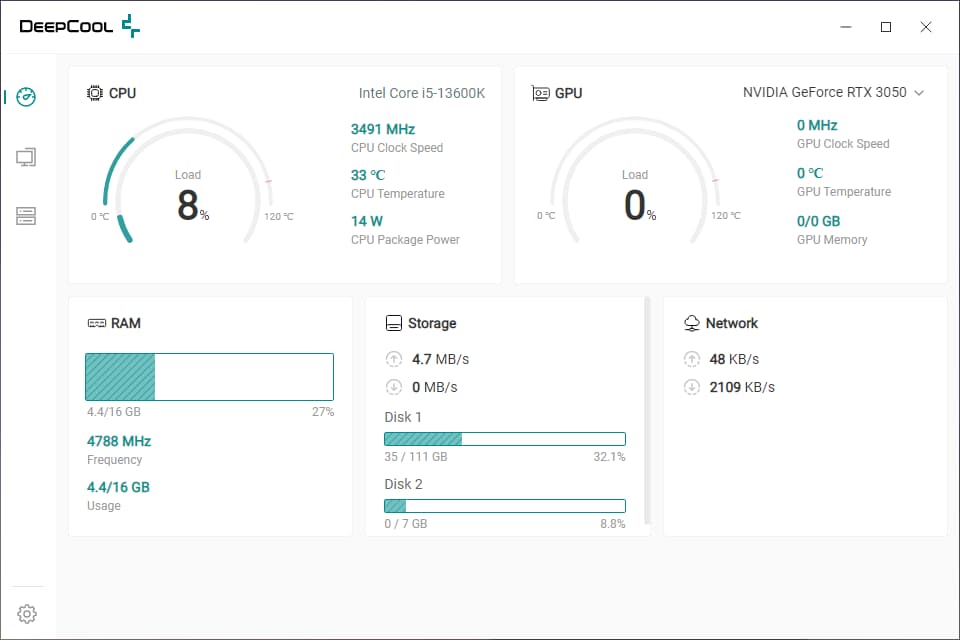

Le logiciel :

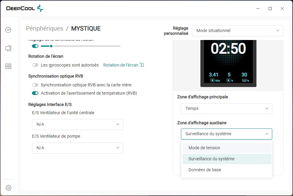

Une fois le kit watercooling installé, branché et sous tension, nous devons télécharger l’utilitaire Mystique, directement sur la page consacrée au kit sur le site de DeepCool. Encore une fois, l’installation est simple puisqu’il s’agit de choisir le répertoire d’installation et spam clic sur suivant après avoir bien lu les CGU, on vous fait confiance ?.

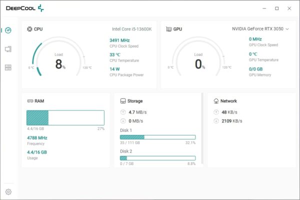

Après avoir lancé le logiciel, nous retrouvons un utilitaire des plus simple comprenant trois onglets. Le premier se concentrera sur le monitoring de votre système. De manière tout à fait classique, nous y retrouvons la température, la charge, la fréquence, etc. de nos différents composants.

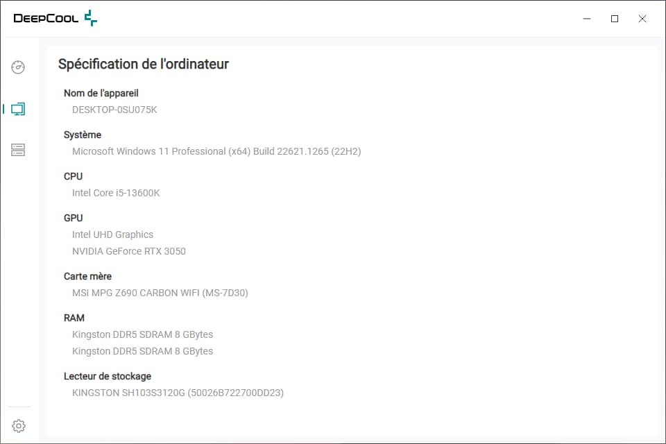

Le second onglet présente les caractéristiques de notre machine avec les composants qui la constitue ainsi que la version du système d’exploitation notamment.

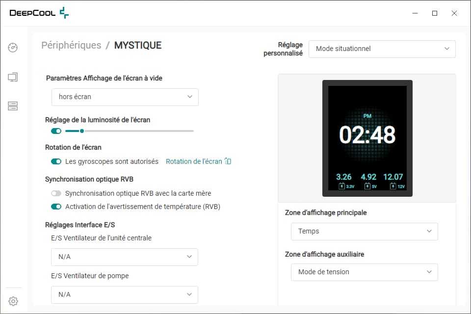

Enfin, le dernier onglet permettra la personnalisation de l’affichage de l’écran LCD présent sur le capot de la pompe. D’ailleurs, on pourra également choisir de laisser les gyroscopes actifs ou non. Autant, dans une tour, ils ne devraient pas avoir de mal à déterminer l’orientation de l’écran, autant, à plat, sur une table de bench, l’affichage pivote régulièrement.
En soi ce logiciel ne fait rien de plus que n’importe quel utilitaire fourni avec un AIO avec écran. On peut peut-être regretter l’absence de connexion à des bases de gif comme Giphy comme le fait CAM de NZXT. Ceci nous épargnant une recherche sur Internet.

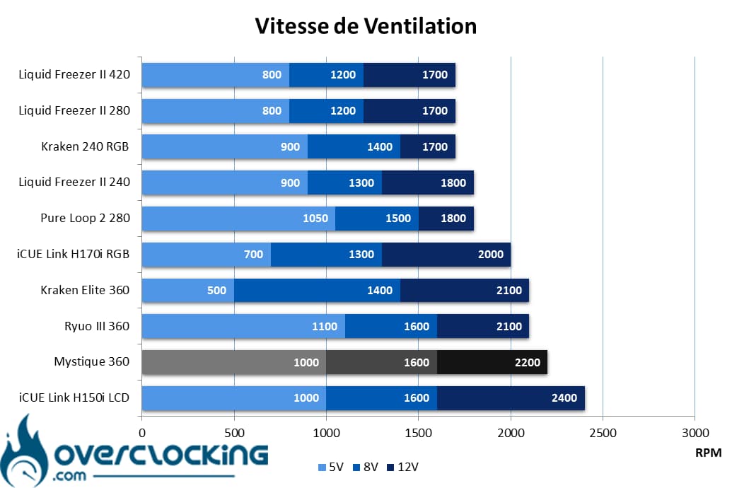

Vitesse de ventilation :
Vitesse ventilation
Globalement, nous avons affaire à un kit watercooling dont la vitesse de fonctionnement des ventilateurs est assez élevée. À plein régime, nous dépassons les 2000 tr/min pour retomber à 1600 tr/min à vitesse moyenne. Enfin, à basse vitesse, nous enregistrons 1000 tr/min. Bref, les ventilateurs FT12 SE sont plutôt rapides, mais quid du bruit ?

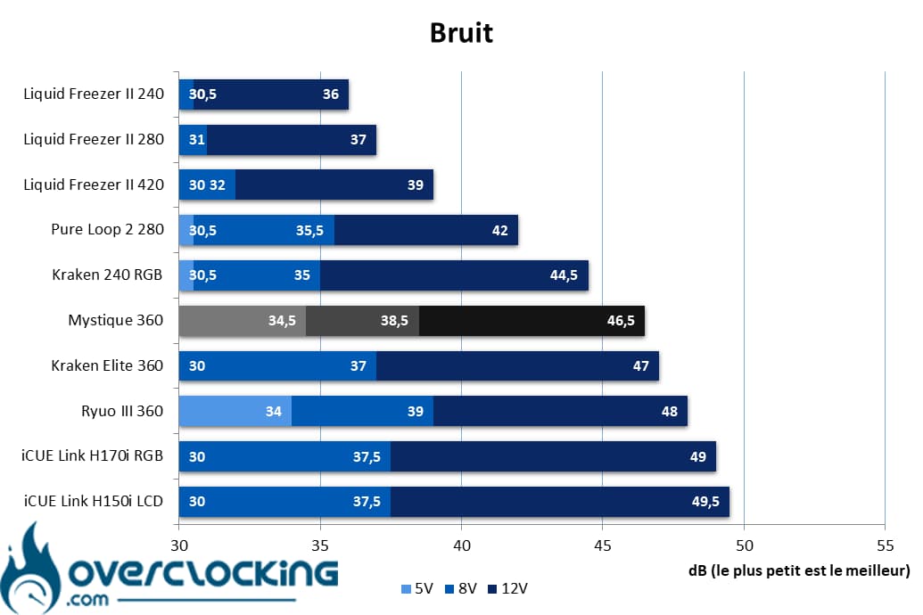

Bruit :
Mystique Series Bruit
Malgré des vitesses de fonctionnement plutôt importantes à haute vitesse, le kit s’avère « moyennement » bruyant à plein régime, nous enregistrons alors 46,5 dB dans ces conditions. C’est sûr, face à un Liquid Freezer II, cela reste bruyant, mais pas tant que ça face à un iCUE Link de Corsair. Néanmoins, dans ces régimes inférieurs il demeure audible, surtout à basse vitesse où l’on entend surtout la pompe tourner. Pensez donc à limiter la vitesse de cette dernière.

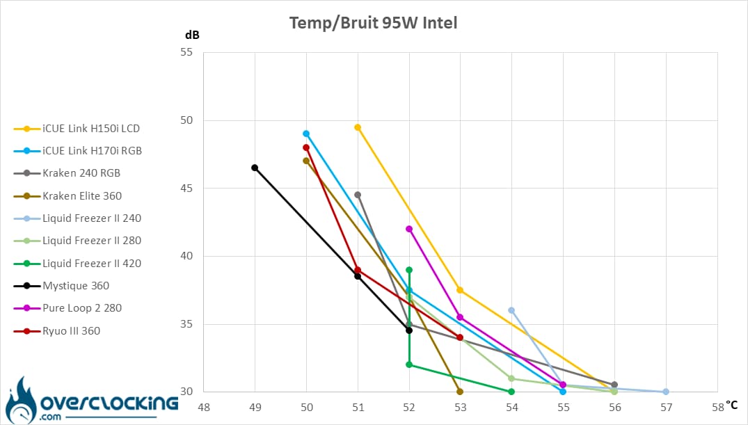

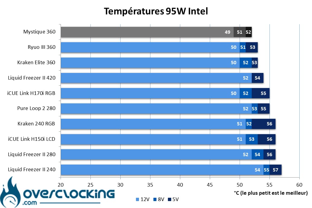

Processeur à 95W :
Nous commençons par le profil en 95W, une consommation finalement assez moyenne, surtout lorsque l’on considère celle de base de ce 13600K. Ici, nous sommes là pour simuler celle de petits processeurs équipés d’un nombre raisonnable de cœurs. En théorie, tout le monde devrait bien s’en sortir !
Core i5 13600K températures 95W
Avec notre profil le moins stressant, notre kit watercooling du jour s’en tire plutôt bien. Comme on peut le voir, il se positionne en tête du classement avec une température se stabilisant à 52°C avec la ventilation au minimum. Dans ces conditions il se place légèrement devant un ASUS Ryuo III 360.

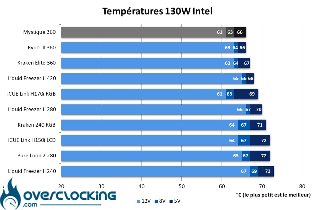

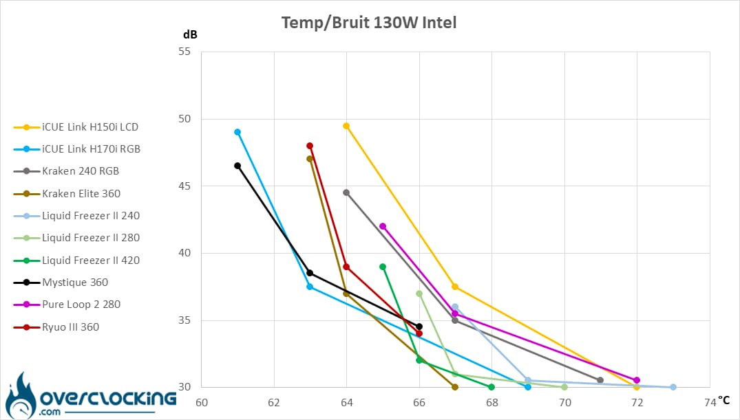

Processeur à 130W :
Ici, nous effectuons nos relevés sur un Core i5 13600K donc la consommation atteint 130W. Pour cela, les P-Core tournent à 4,5 GHz tandis que les E-Core fonctionnent à 3,5 GHz tandis que le VCore est réglé à 1,270V !
Core i5 13600K températures 130W
De nouveau, le Mystique 360 de DeepCool démontre sa capacité à refroidir notre processeur avec une consommation de 130W cette fois-ci. Il s’avère redoutable à plein régime où il se positionne devant le Ryuo III 360 à pleine vitesse. Cependant, il se contentera de rivaliser avec lui dans ses vitesses les plus lentes.

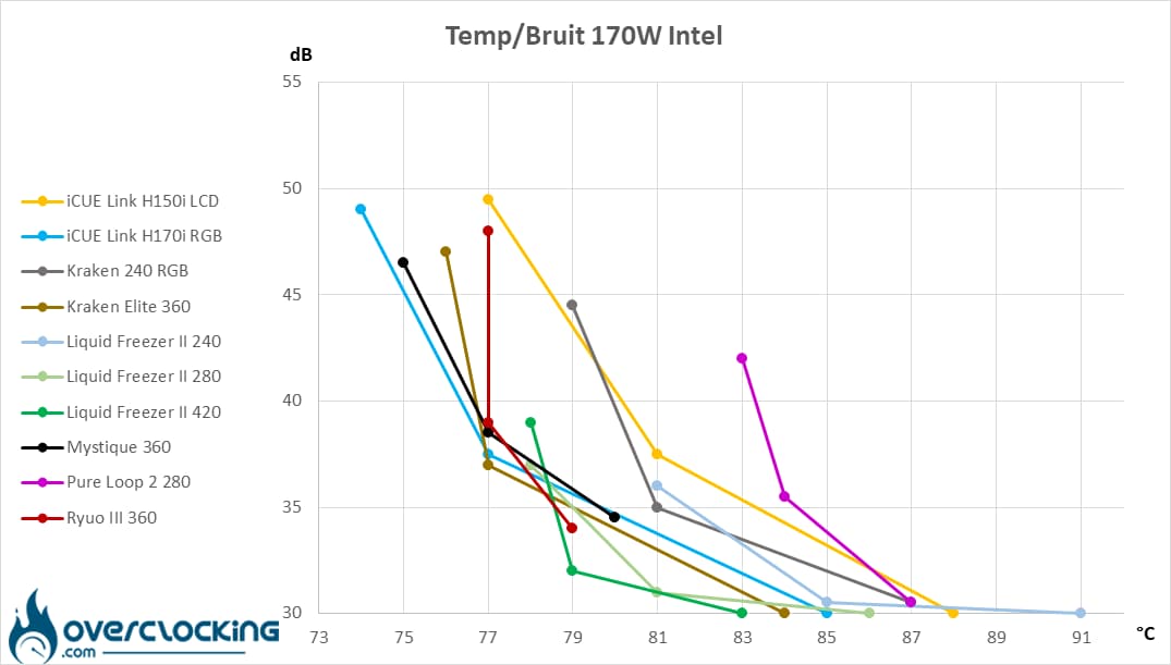

Processeur à 170W :

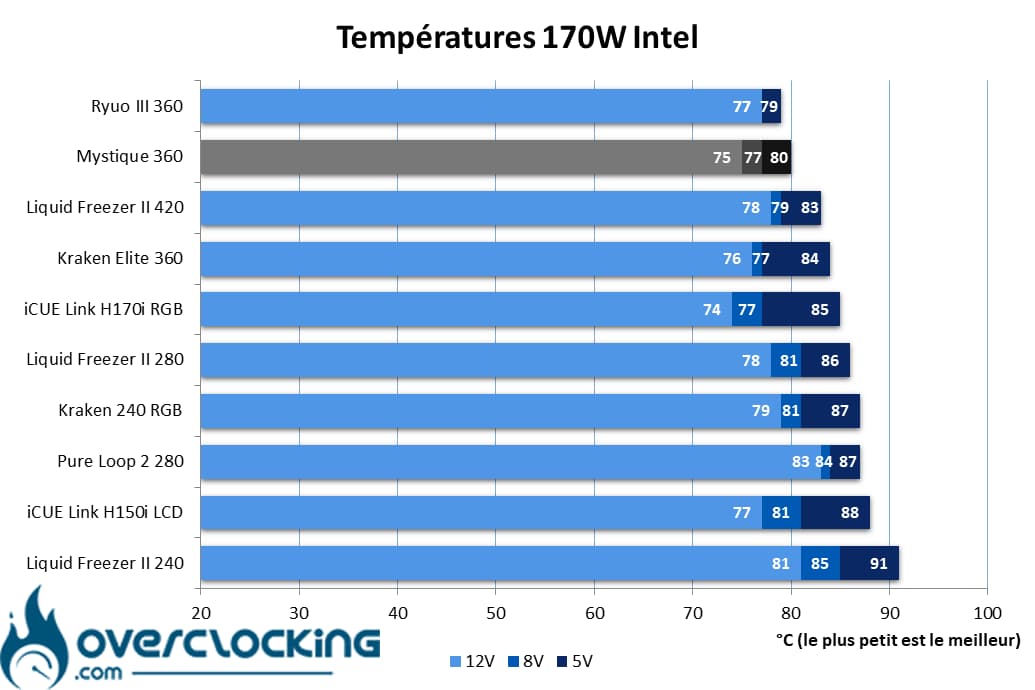

Enfin, nous terminons nos séries de relevés avec notre Core i5 13600K qui consomme 170W. Pour cela on pousse un peu plus les fréquences ainsi que le VCore qui monte maintenant à 1,350V !
Températures Core i5 13600K
Monté sur un processeur consommant 170W, le kit de DeepCool se positionne toujours très bien, faisant mieux que celui d’ASUS à plein régime. Il accusera un petit degré de retrait à basse vitesse, mais c’est tout.

températures/bruit 95W Intel Core i5 13600K
Le bruit du kit à basse vitesse impacte significativement le Mystique 360, en résulte une position haute dans le graphique comme on peut le voir. Cependant, le kit affiche des températures basses ce qui le positionne en tête.

températures/bruit 170W Intel Core i5 13600K
En 170W, notre kit du jour s’avère toujours aussi redoutable et se permet toujours de rivaliser avec de gros kits en 420 mm… Malgré une résistance importante du Kraken Elite 360 de NZXT.
