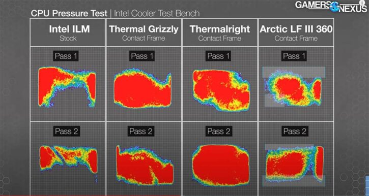

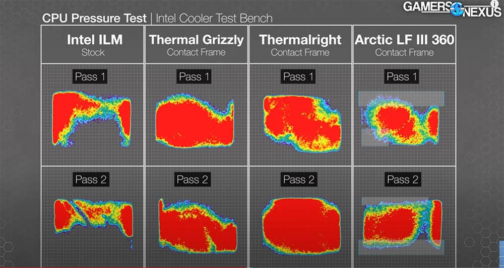

Afin d’améliorer au maximum les performances sur socket Intel, Arctic propose un contact frame maison pour le montage de sa pompe. Cela fait référence à la très forte pression exercée par le socket LGA-1700 sur le CPU (40 kg), déformant ainsi son IHS et détériorant le contact avec la base de la pompe. Avec la solution Arctic, la pression sur le CPU est bien mieux répartie : 0 déformation ou presque.

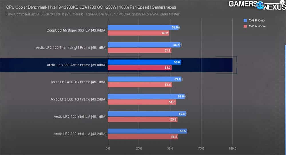

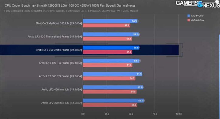

D’après Gamers Nexus, l’ILM proposé par Arctic, s’il n’est pas aussi performant que celui de Thermalright (que l’on exploite nous-mêmes) par exemple, il reste bien meilleur que celui de base d’Intel. Cela se traduit alors par des températures en baisse face aux Liquid Freezer II et, par conséquent, un bruit lui aussi en baisse.
