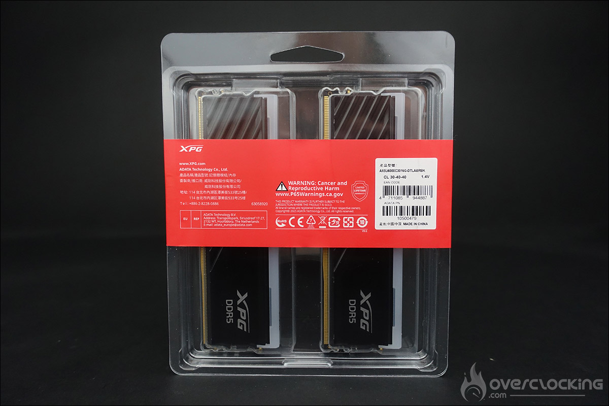

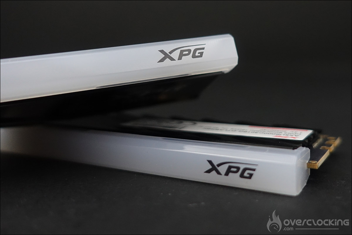

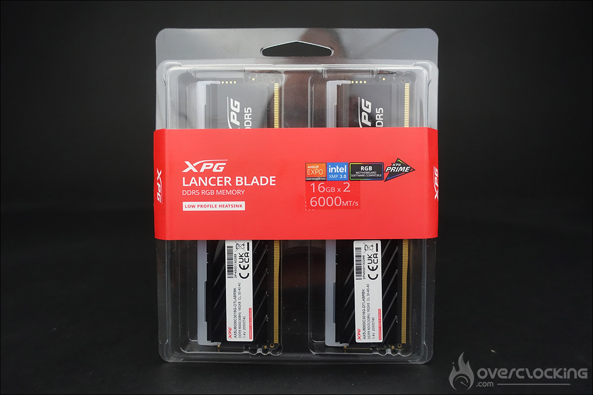

Notre kit ADATA XPG Lancer Blade RGB 6000 MT/s CL30 est livré dans un blister transparent, ce qui permet de découvrir directement le design des deux barrettes. Une étiquette rouge entoure le blister afin d’assurer que celui-ci n’a jamais été ouvert. Nous sommes donc sur un packaging très sommaire, mais sur lequel nous avons toutes les informations importantes. On retrouve le logo AMD Expo ainsi que celui d’Intel XMP 3.0 ce qui signifie que ce kit mémoire ADATA peut être utilisé sur les deux plateformes. Un bon point si vous passiez plus tard d’une configuration Intel vers AMD ou inversement.
Sur la face arrière se trouve aussi une étiquette qui informe le futur acquéreur des caractéristiques complètes de son kit mémoire.
Cette série « Lancer Blade » peut être utilisée sur une plateforme Intel ou AMD. En effet, comme on peut le voir sur l’emballage, notre sample du jour est compatible EXPO et XMP 3.0. Il ne faudra donc pas oublier d’activer le profil directement via le BIOS de votre carte mère, mais bien sûr, on vous explique tout dans la suite de notre article.

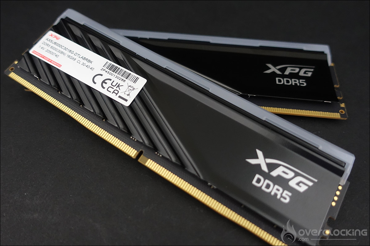

Le kit XPG Lancer Blade RGB est disponible soit en blanc, soit en noir. Vous aurez ainsi la possibilité de l’accorder parfaitement avec votre configuration. Comme vous pouvez le constater, notre exemplaire bénéficie sur sa partie supérieure d’un rétroéclairage RGB.
Notre kit est cadencé à 6 000 MT/s, dispose de timings de 30-40-40-76 et nécessite une tension de 1,35 volt pour fonctionner. Il est composé de deux barrettes de 16 Go pour un total de 32 Go. On peut voir le pad thermique de couleur bleue situé entre les puces mémoires et le dissipateur. C’est lui qui va permettre de transférer la chaleur, comme la pâte thermique entre un processeur et un ventirad.

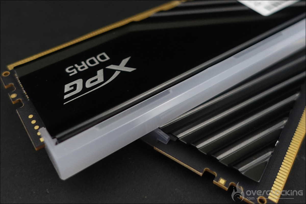

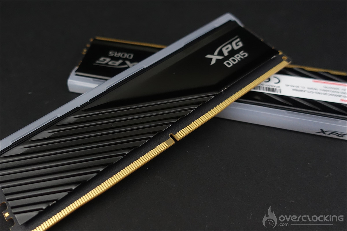

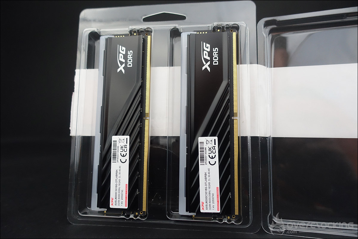

Les dissipateurs, « heatspreaders » en anglais, sont en aluminium. Ils sont chargés de dissiper la chaleur dégagée par le PCB ainsi que celle des puces mémoires.

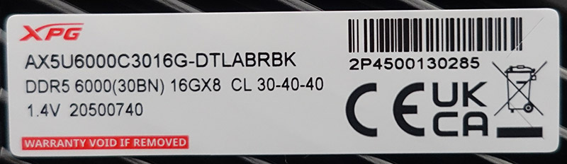

Sur l’une des deux faces, on retrouve un autocollant d’identification. Les informations disponibles sont le numéro de produit, la fréquence de fonctionnement, la tension nécessaire et les timings primaires. Sur la partie supérieure, on retrouve le rétroéclairage RGB avec l’inscription G.SKILL.
Vous allez nous dire que c’est assez facile puisqu’il suffit de regarder les références annoncées par le constructeur. Oui, mais ce n’est pas suffisant, surtout si vous comptez l’overclocker ! Certaines informations sont données par le constructeur, mais il faudra fouiller, voire ôter les radiateurs, pour connaître les autres ou en cherchant confirmation sur la toile.

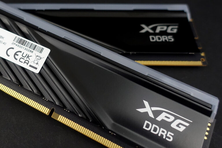

On retrouve sur l’une des faces du dissipateur l’inscription « XPG DDR5 » et sur l’autre, une étiquette reprenant les caractéristiques techniques de notre exemplaire, qui ressemble plus à un nom de code, « AX5U6000C3016G-DTLABRBK ». Nous allons regarder cela en détail. Par exemple, dans le cas de notre exemplaire du jour, voilà les informations que nous connaissons.
  • La marque : ADATA XPG
  • Le modèle : Lancer Blade
  • La capacité : 2 x 16 Go
  • La fréquence : 6 000 MT/s
  • Les timings : 30-40-40-76
  • La tension : 1,4 volt
  • Révision : –

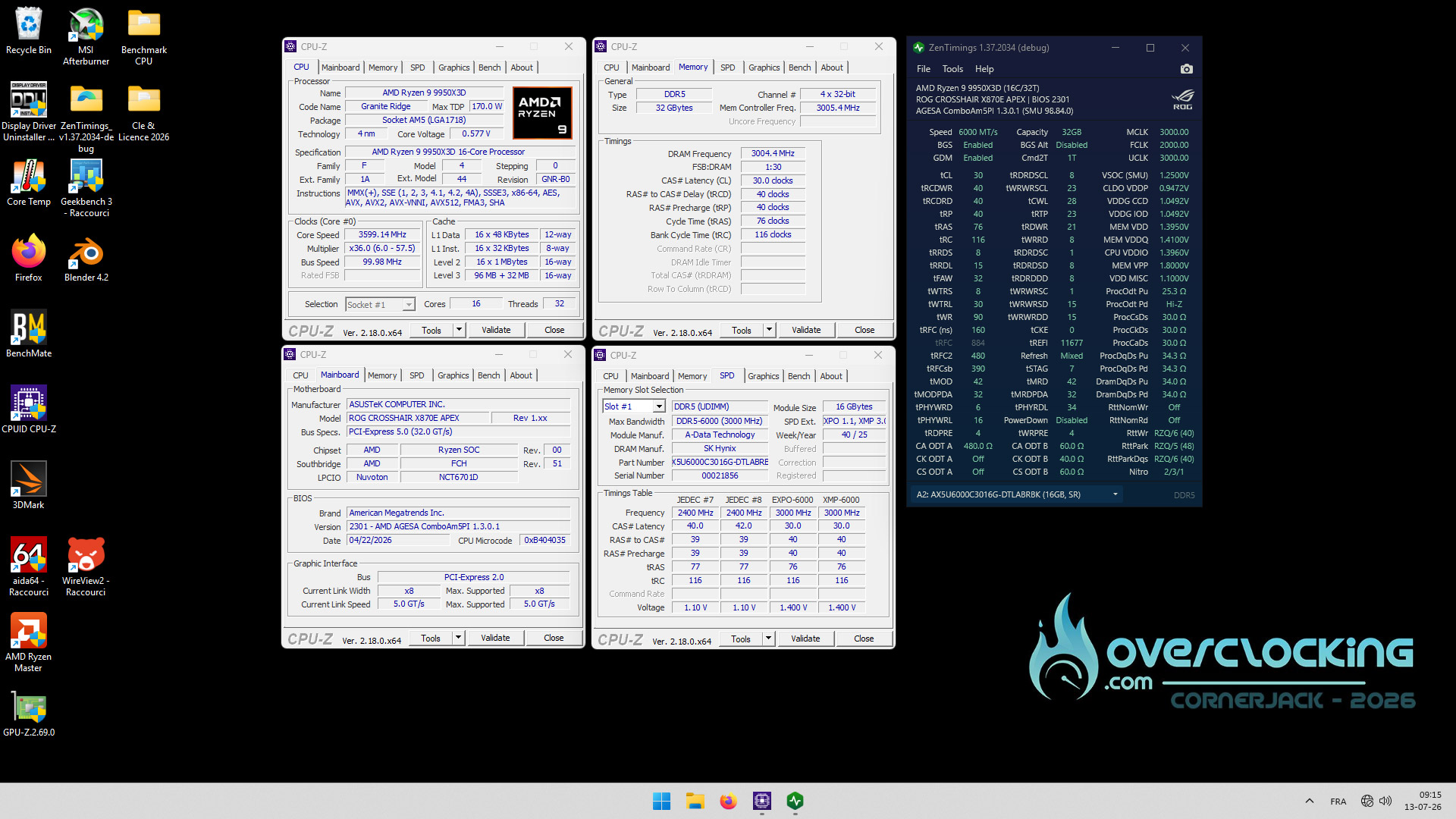

Heureusement, notre fidèle logiciel CPU-Z est lui toujours au rendez-vous et nous permet de vérifier ces informations, notamment sur le type de puces qui équipe notre kit. Actuellement, il existe trois types de puces : Samsung, Hynix et Micron.
Notre kit est parfaitement reconnu sous Windows 11 et les différents timings primaires sont parfaitement lus. Les puces mémoires qui équipent notre kit sont bien des puces Hynix. Il s’agit des puces bénéficiant d’un bon potentiel en overclocking. Grâce au logiciel ZenTimings, nous pouvons avoir encore des informations supplémentaires par rapport à CPU-Z, concernant l’ensemble des timings secondaires et tertiaires, ainsi que sur certaines tensions.

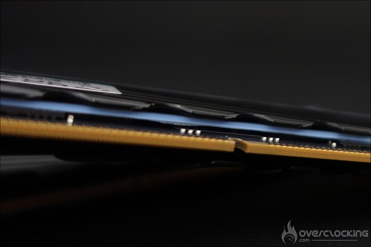

Le PCB de notre kit mémoire :
Notre kit bénéficie donc des puces de 2 Go, qui sont au nombre de 8, pour un total de 16 Go par barrette. Nous sommes ici sur des puces Hynix et notre kit est un modèle « SR » pour single rank, c’est-à-dire que toutes les puces se trouvent sur la même face. À contrario, on retrouve des kits « DR » pour dual rank avec des puces sur les deux faces du PCB.

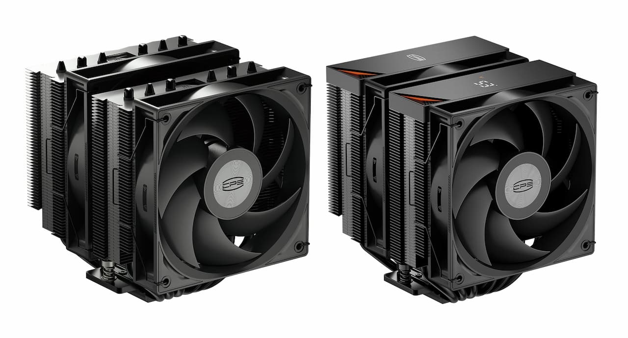

Avec cette référence, la marque nous propose un dissipateur au format double tour. Ce dernier adopte des dimensions contenues avec une hauteur de 153 mm, une largeur de 125 mm et une profondeur de 138 mm. Ce format est rendu possible grâce à l’utilisation de ventilateurs de 120 mm.
Le radiateur exploite deux empilements d’ailettes en aluminium, l’ensemble est également traversé par un total de six caloducs en cuivre de 6 mm chacun. Le tout se rejoint au niveau d’une base en cuivre, à priori non-nickelée d’après les visuels de la marque.
Côté ventilation, nous retrouvons deux moulins dont les vitesses de fonctionnement sont comprises entre 500 et 2200 tr/min. À pleine vitesse, le flux d’air atteindra les 73,32 CFM tandis que la pression statique montera à 3,28 mmH2O.
Quant à la compatibilité des sockets, il est question d’un support de l’AM4 et de l’AM5 en AMD. Pour Intel, le ventirad se montera sur les LGA-1851/1700/1200/115x.

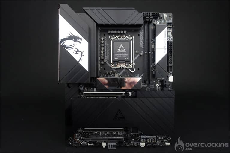

MSI CXMT validation MEG XZ890 Unify-X
MSI étend donc son support pour la mémoire CXMT et s’attaque cette fois-ci aux plateformes signées Intel. En effet, la marque a mené des tests de validité sur plusieurs configurations qui affichent avec succès de la RAM moulinant à plus de 8000 MT/s. Dans le lot, nous retiendrons une :
  • MEG Z890 Unify-X dont la RAM tournait à 8600 MT/s avec des timings de 46-56-56-134, le tout, couplé à un Core ultra 5 245K. La mémoire était présente sous forme de kit de 48 Go (2×24 Go). Le test MemTest a été mené à bien avec une couverture de plus de 100%.
  • Pro Z780-S WiFi où la mémoire atteignait cette fois-ci les 8200 MT/s avec des timings de 44-56-56-132. Le CPU évolue, il s’agit d’un Core Ultra 5 250K Plus tandis que le kit était constitué de deux modules de 16 Go chacun. Encore une fois, le MemTest a été mené à bien avec une couverture de plus de 100%.
