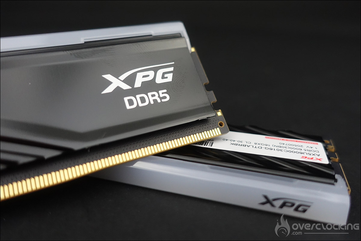

Sur l’une des deux faces, on retrouve un autocollant d’identification. Les informations disponibles sont le numéro de produit, la fréquence de fonctionnement, la tension nécessaire et les timings primaires. Sur la partie supérieure, on retrouve le rétroéclairage RGB avec l’inscription G.SKILL.

On retrouve sur l’une des faces du dissipateur l’inscription « XPG DDR5 » et sur l’autre, une étiquette reprenant les caractéristiques techniques de notre exemplaire, qui ressemble plus à un nom de code, « AX5U6000C3016G-DTLABRBK ». Nous allons regarder cela en détail. Par exemple, dans le cas de notre exemplaire du jour, voilà les informations que nous connaissons.
