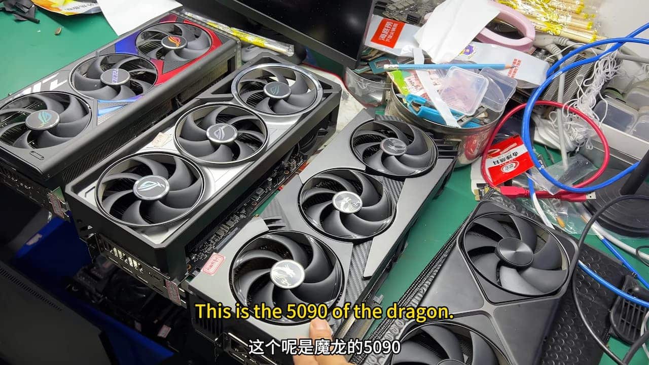

Le technicien chinois Brother Zhang nous parle, dans une vidéo, du fait qu’il a récemment reçu toute une cargaison (il a reçu moins d’une dizaine de cartes) de RTX 5090 et quelques RTX 4090 en réparation. Les cartes présentaient toutes la même avarie : un connecteur d’alimentation brûlé. Le pire, c’est que ces cartes ont été reçues dans un laps de temps très court : seulement deux jours.
RTX 5090 et RTX 4090 : une dizaine de cartes arrivent chez Brother Zhang avec la même avarie !

La cause du problème sur ces modèles est rapidement identifiée : la prise d’alimentation a fondu. Ici, aucune marque ne semble être davantage touchée que les autres et on retrouve des modèles MSI, ASUS, Gainward et même une Founders Edition de NVIDIA. D’ailleurs, dans le lot, une carte est même arrivée avec la prise d’alimentation encore enfichée dans la carte, les câbles coupés, le propriétaire n’ayant pas réussi à retirer la prise. En y regardant de plus près, on se retrouve avec des prises fondues, oui, mais aussi des traces noires sur le PCB des cartes.
Malheureusement, cette histoire ne s’arrête toujours pas et il ne semble pas y avoir de configuration plus sûre qu’une autre. Passer par les adaptateurs fournis n’empêche pas la fonte, idem pour le câble d’origine de l’alimentation. Un client témoigne avoir branché sa carte en direct depuis son alim, une Segotep de 1 250 W sans que cela empêche la fonte d’avoir lieu. Pire encore, tant la carte graphique que l’alimentation ont été touchées. Même des cartes réparées fondent à nouveau, c’est ce qui est arrivé au propriétaire d’un modèle Gigabyte dont le connecteur a déjà été changé.
Même après réparation, attention à la chauffe…
Après avoir réparé les cartes, le technicien procède à quelques tests, mais ces derniers révèlent une tendance à la chauffe des cartes concernées. En effet, le connecteur d’une RTX 5090 atteint les 82 °C après réparation pendant que la carte tourne sur 3DMark. Du côté du câble, ce dernier monte à 77 °C près de l’alimentation. Il n’est donc pas improbable que cette carte ait de nouveau des problèmes. Par ailleurs, il indique que la lecture de la tension au niveau de la prise d’alimentation peut donner une indication quant à un défaut de connexion. Il invite à être particulièrement vigilant si la tension tombe sous 11,3 V.
