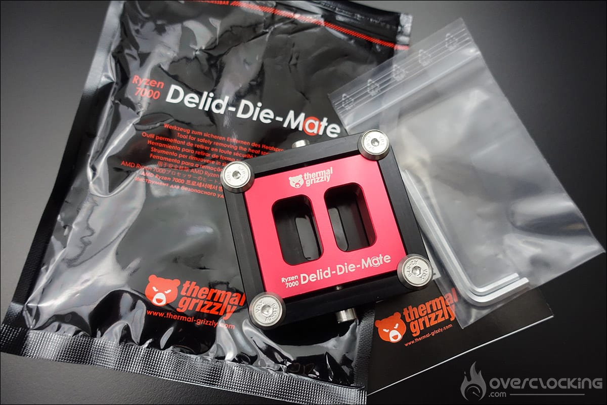

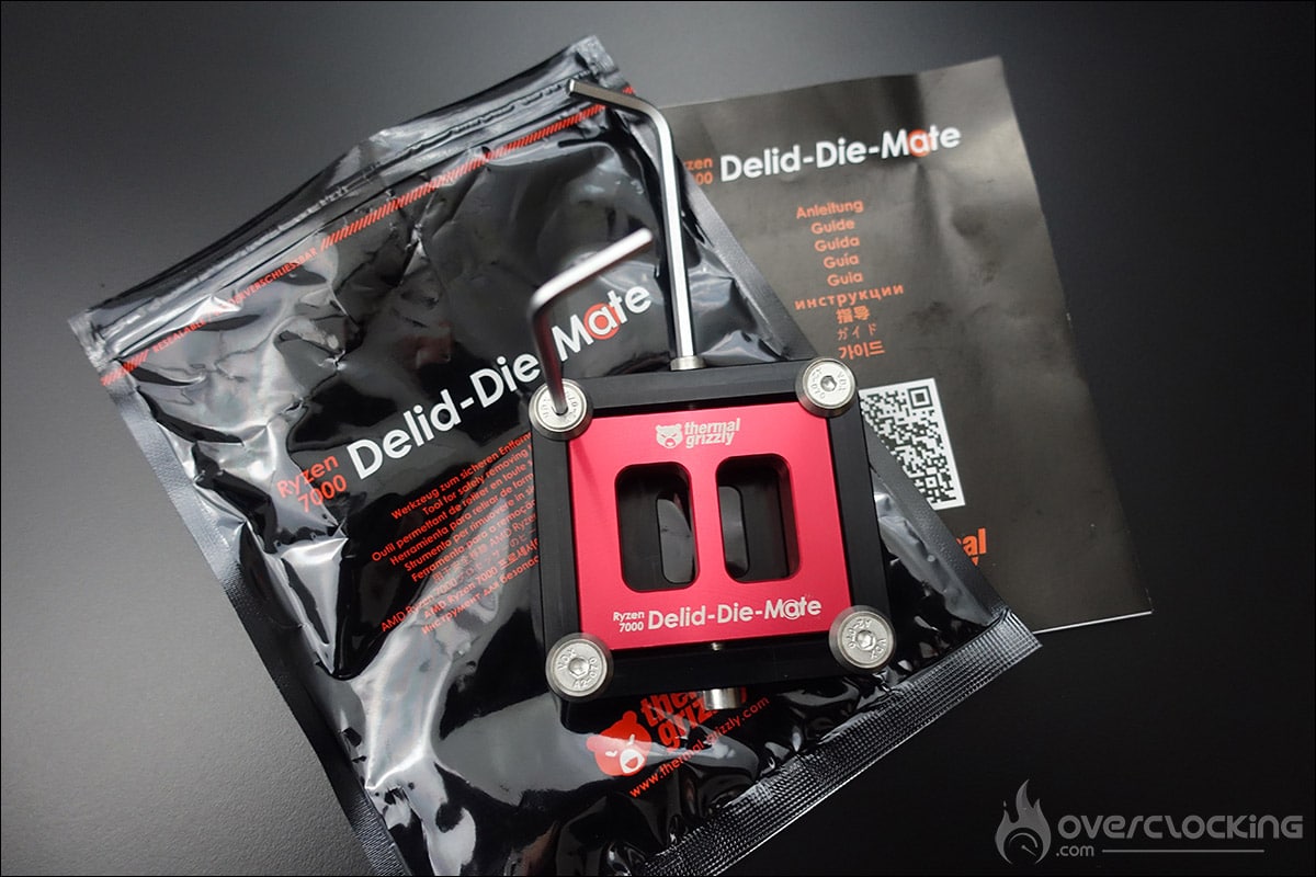

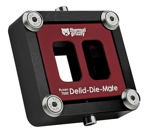

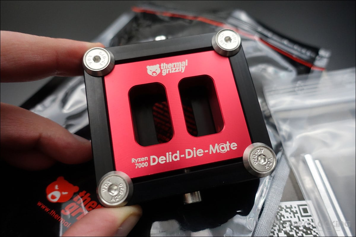

L’outil : le Delid-Die-Mate

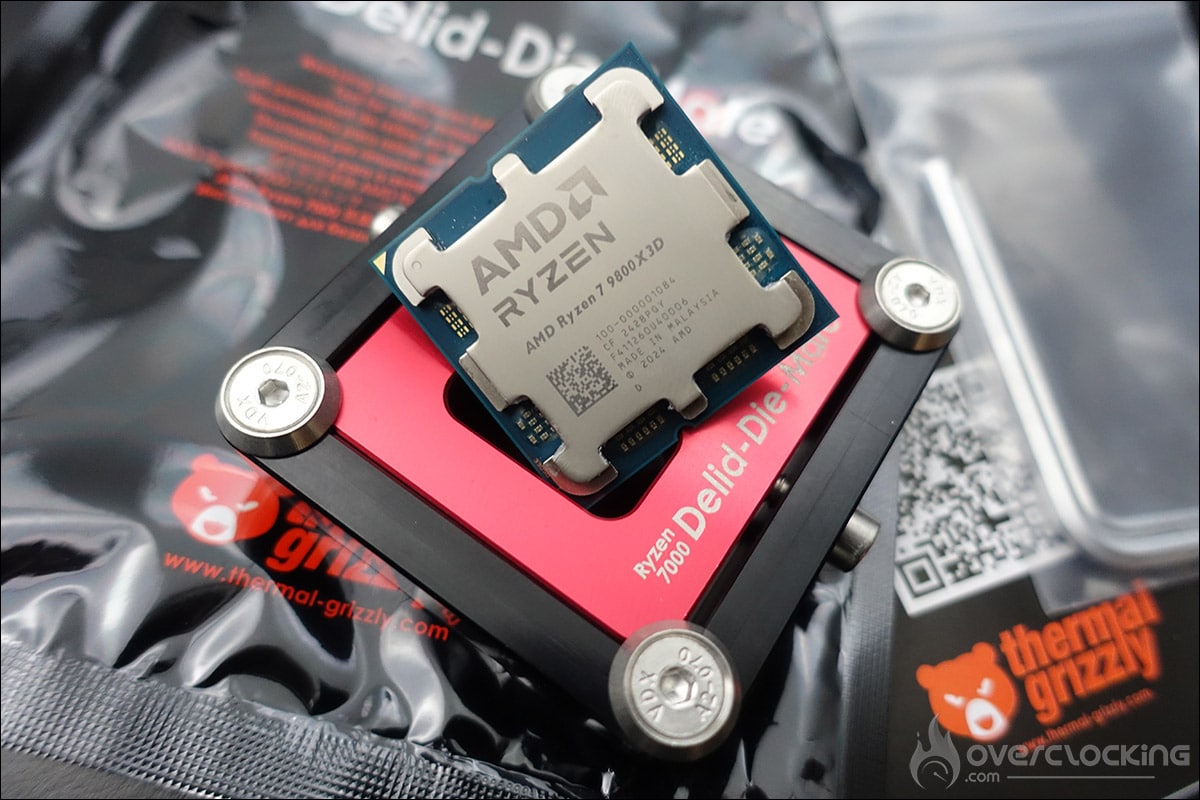

Comme nous vous l’avons dit dans l’introduction, nous avons reçu un exemplaire du Delid-Die-Mate de la part de Thermal Grizzly. C’est un outil qui va nous permettre de delid notre processeur Ryzen 9900X et qui est vendu pour un prix de 59,90 euros. Il est compatible avec les processeurs AMD Ryzen 7000 et 9000. Notez que Thermal Grizzly propose aussi un outil similaire pour les processeurs Intel 13th Gen et LGA-1851.
Au sein du sachet, on retrouve deux clés Allen de tailles différentes. Nous verrons ci-dessous comment les utiliser et bien entendu, comment décapsuler notre 9900X.

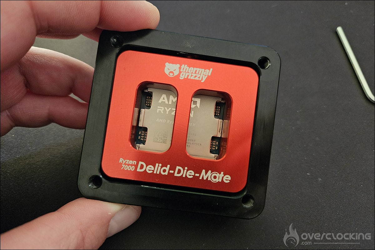

C’est parti pour le delid de notre Ryzen 9900X :

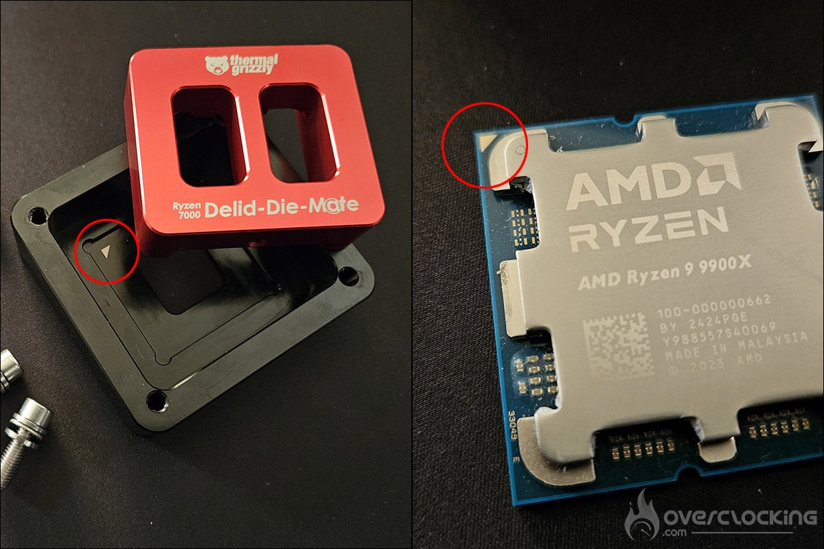

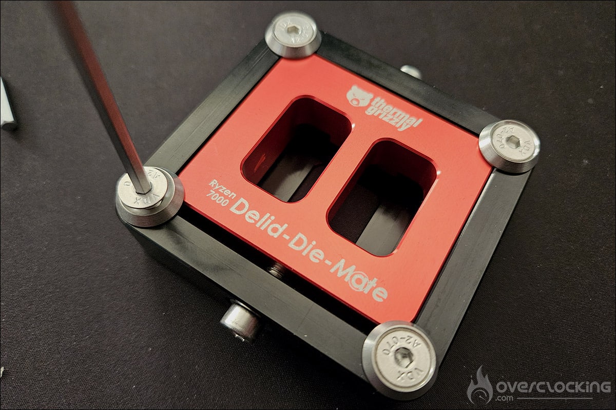

Il n’existe pas vraiment de guide sur le site de Thermal Grizzly reprenant les différentes manipulations à exécuter afin d’ôter l’IHS de votre processeur AMD. Sur la page du Delid-Die-Mate, on retrouve une vidéo de der8auer qui exécute les manipulations afin de delid un AMD Ryzen 7000. Comme nous allons vous le démontrer, c’est finalement assez simple.

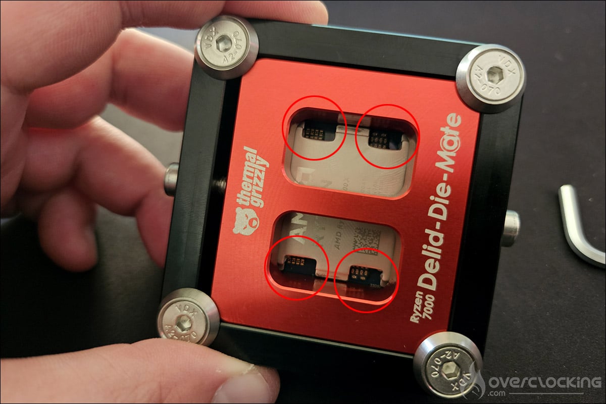

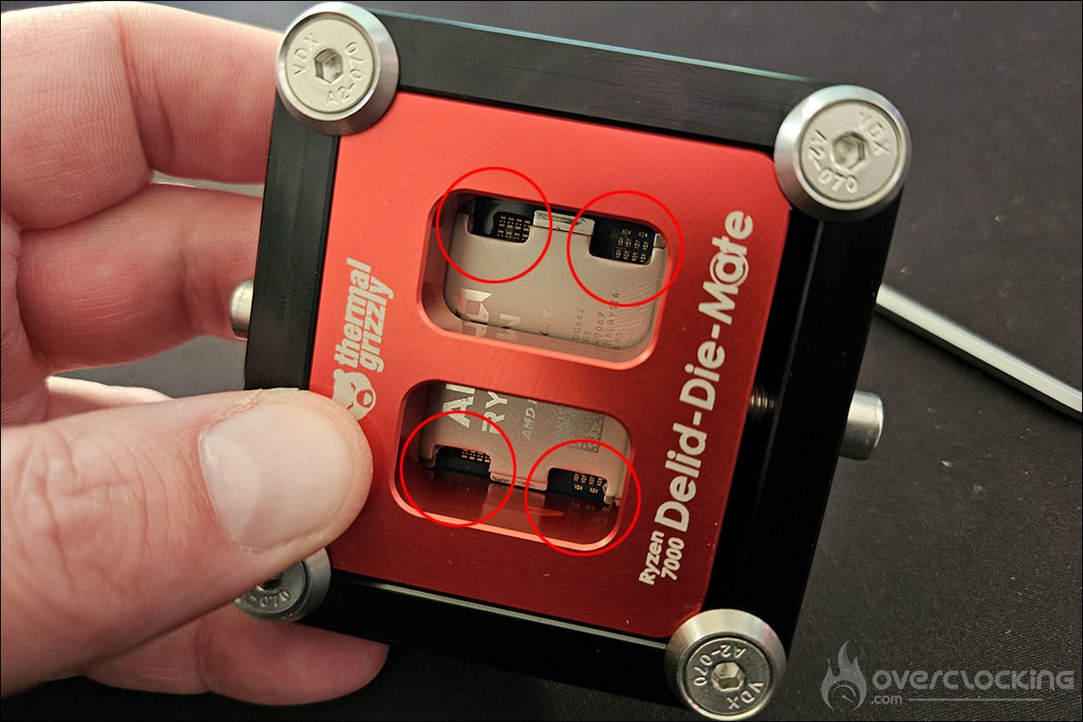

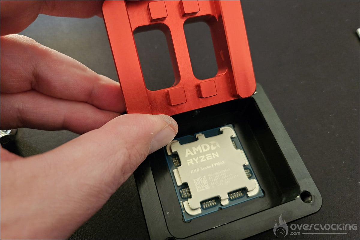

La première étape va consister à enlever les 4 écrous de la face supérieure ainsi que les deux vis placées de part et d’autre du Delid-Die-Mate. L’idée est de pouvoir enlever le cadre rouge pour venir y placer notre Ryzen 9900X.
Bien entendu, il y a un sens à respecter, comme pour la mise en place du processeur dans le socket de la carte mère, vous devez vous référer au triangle présent dans le Delid-Die-Mate et sur le PCB de notre AMD Ryzen 9900X.

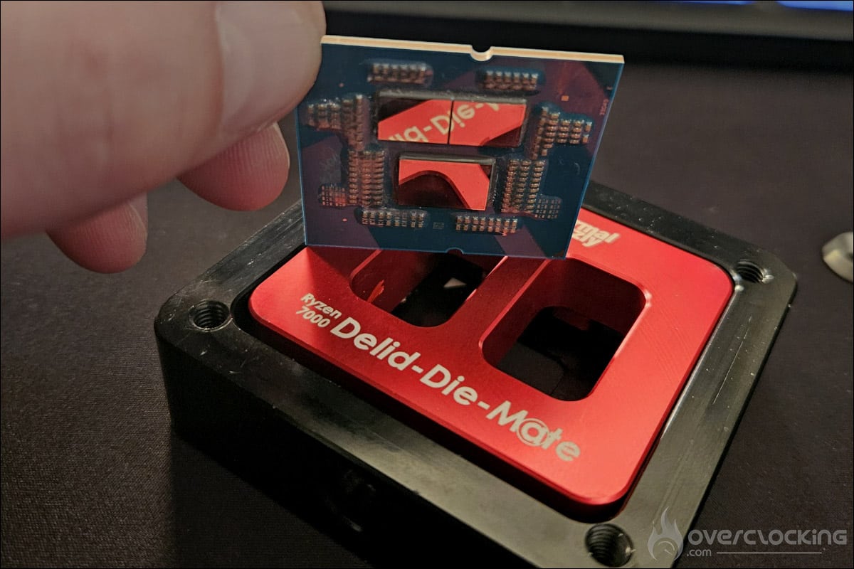

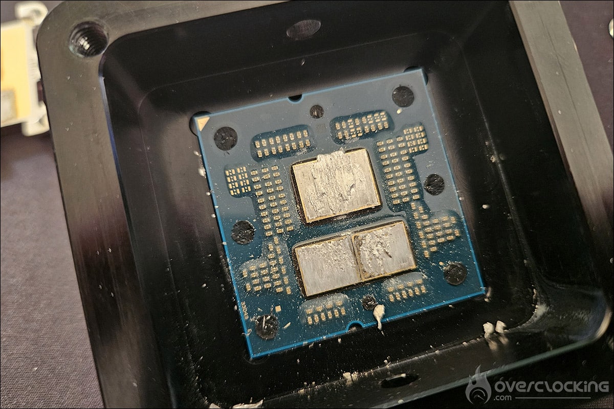

Le principe du Delid-Die-Mate pour ôter l’IHS du 9900X va être de le déplacer, à répétition, de gauche à droite. On peut voir sur les photos ci-dessus, les quatre « mâchoires » qui vont venir se placer dans les découpes du IHS. Les quatre vis supérieures sont là afin de garder le cadre rouge bien en place.
Les deux vis qui se trouvent de part et d’autre du Delid-Die-Mate, vont tirer le cadre de gauche à droite. Il faudra donc visser, d’un côté, pour ramener le cadre, puis re-dévisser légèrement, et aller visser de l’autre côté. Nous n’avons pas compté le nombre d’allers-retous que nous avons exécutés jusqu’au moment où l’IHS s’est libéré, mais nous ne sommes pas loin de 50 de chaque côté. Le Delid-Die-Mate a été conçu afin d’éviter d’endommager les résistances présentes sur le PCB.

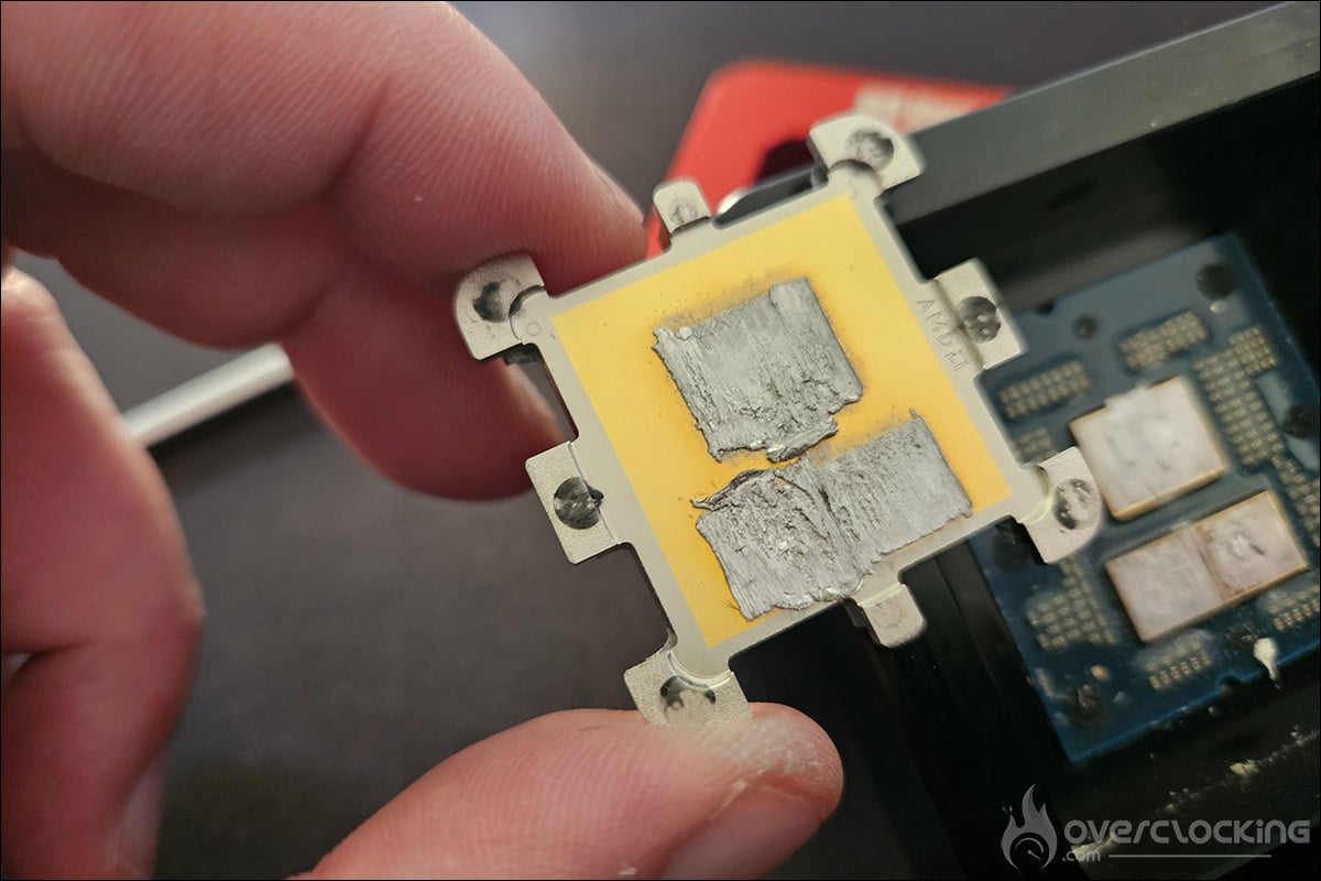

On peut bien voir sur les photos ci-dessus, le déplacement de l’IHS. Une fois que celui-ci est libéré, on peut déplacer le cadre rouge à la main, il suffit de retirer toutes les vis, lever le cadre rouge et retirer le processeur qui est à présent libéré de son IHS.

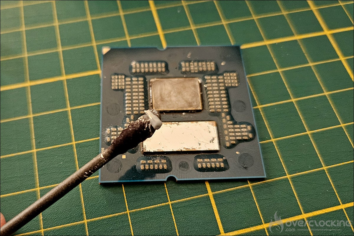

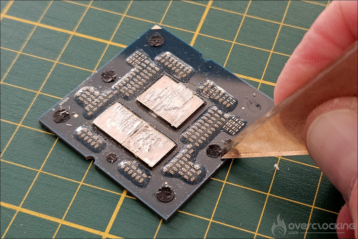

Nous allons passer à la phase suivante qui va consister à nettoyer le PCB ainsi que les die de notre Ryzen 9900X. On peut voir que les nombreuses résistances présentes sur le PCB n’ont subi aucun dégât.
Le nettoyage du PCB et des die du Ryzen 9900X :

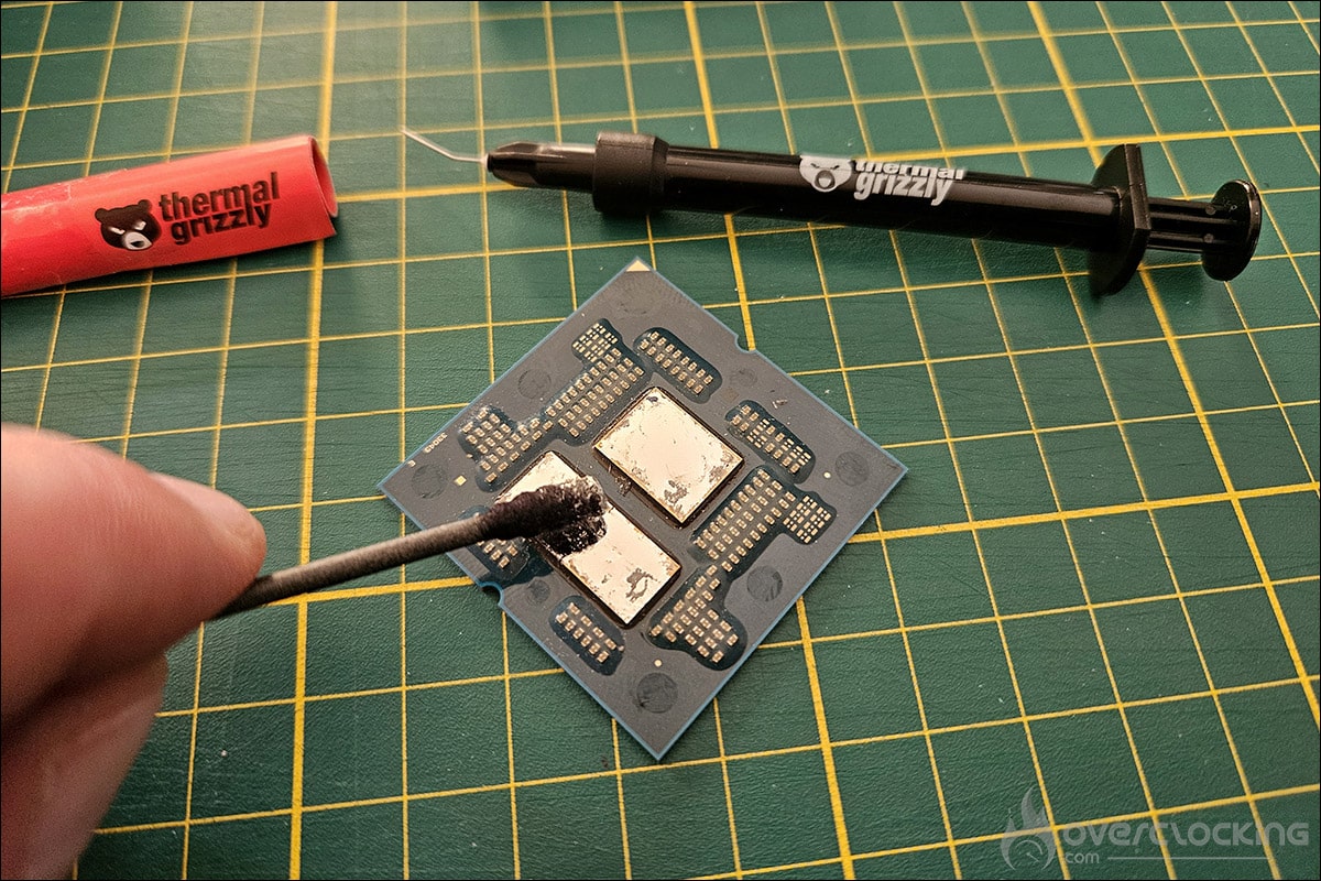

L’étape suivante, maintenant que notre Ryzen 9900X est débarrassé de son IHS, est de nettoyer correctement le PCB et le die. Mais pourquoi ? L’objectif est de venir poser le waterblock AMD Mycro Direct-Die PRO V1 directement sur notre processeur, il faut donc que le contact soit optimal en le nettoyant des résidus de colle et d’indium (soudure).
Pour ce faire, le premier outil que nous allons utiliser est le TG Scraper. Il va permettre de gratter les excédents de colle (les points noirs sur le PCB) et d’indium. Lorsque le maximum de soudure a été enlevé, l’idée est de venir déposer du metal liquid sur les die pendant quelques minutes.
On mélange ensuite avec de la pâte thermique pour retirer le metal liquid et il suffira ensuite, à l’aide d’un coton tige, de frotter les die afin de les rendre brillants et parfaitement propres. Notre AMD Ryzen 9 9900X est à présent prêt à être testé en direct die !

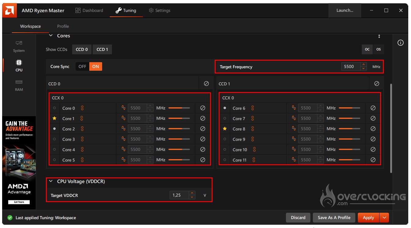

Les paramètres de notre AMD Ryzen 9900X :
Pour rappel, le processeur AMD Ryzen 9900X dispose de deux CCD avec 6 cœurs par CCD, pour un total de 12 et donc, de 24 threads. Le TDP du Ryzen 9900X est de 120 watts.
Afin de s’assurer que notre processeur soit testé dans les mêmes conditions, avant et après delid, nous fixerons la fréquence de notre Ryzen 9900X à 5.5 GHz, pour une tension de 1,25 volt et avec un LLC de 7. La fréquence et la tension sont réglées dans le logiciel AMD Ryzen Master et le Load Line Calibration (LLC), au sein du BIOS. Notre processeur est stable à une tension plus faible, mais l’idée est ici de le faire chauffer afin de mettre en évidence le gain de températures qui fera suite au delid.

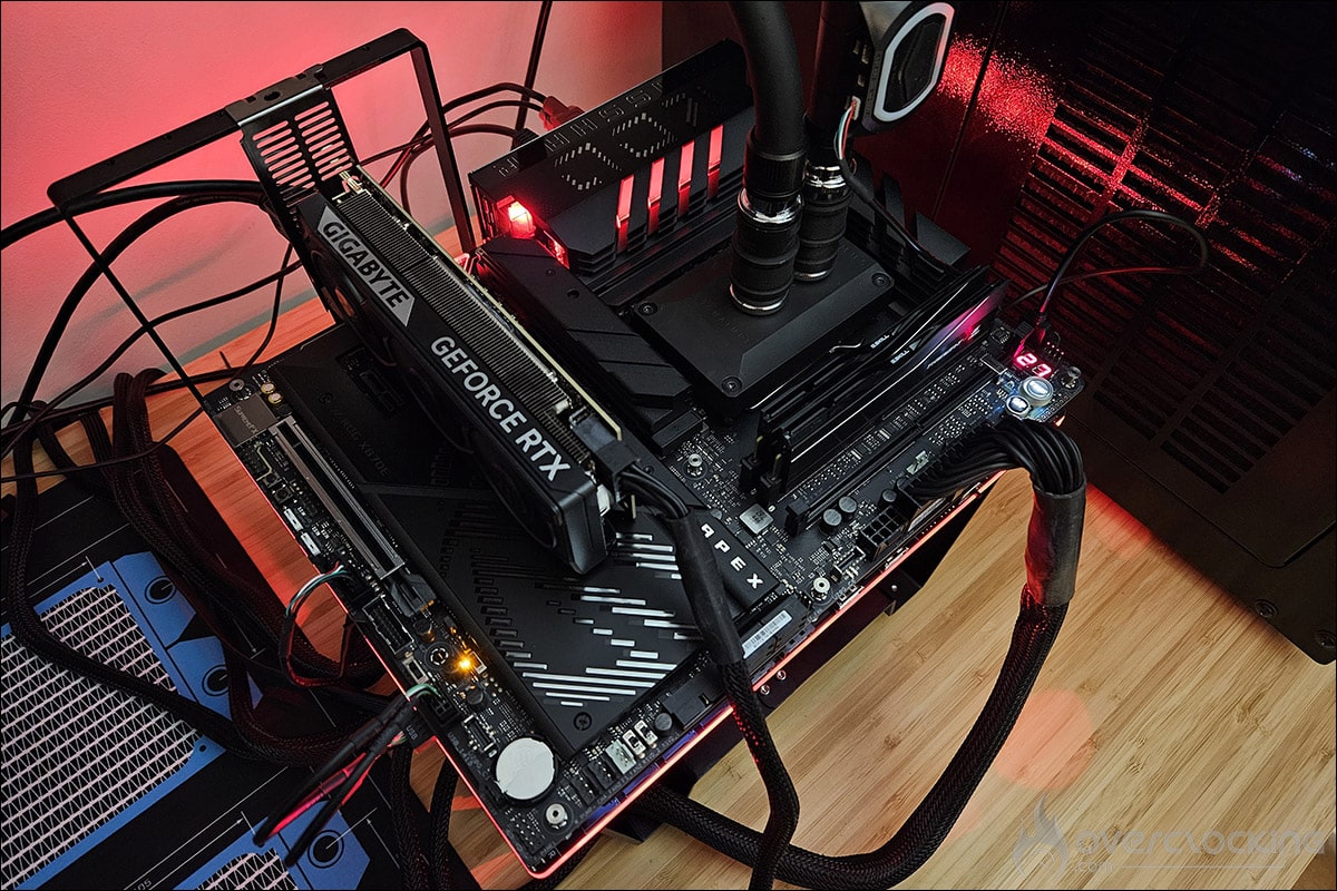

Les composants de la boucle de refroidissement :

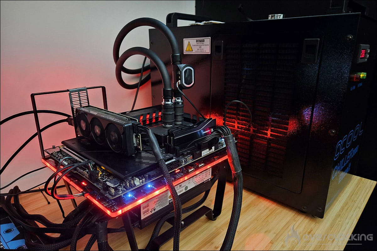

Afin de maintenir une température « fixe » de notre liquide de refroidissement, nous utiliserons notre chiller Eiszeit 2000 de la marque Alphacool. Il faut savoir que notre chiller dispose de deux modes de fonctionnement, soit le mode intelligent soit le mode de température d’eau constante. C’est ce second mode que nous allons utiliser.
Nos réglages nous permettent ainsi de conserver la température du liquide entre 19,5 et 20,5 °C. Lorsque la température du liquide remonte et dépasse les 20 °C, le compresseur se remet en route afin de la descendre à 19,5 °C. Nous utiliserons aussi le Flow sensor high flow NEXT de la marque Aquacomputer combiné avec le logiciel Aquasuite. Nous pourrons ainsi relever la température du liquide ainsi que le débit.
Le waterblock Optimus Signature V3 :
Notre choix s’est porté sur le waterblock Optimus Signature V3, certainement l’un des blocks les plus performants actuellement. De plus, ce bloc a comme particularité de pouvoir être utilisé dans un mode direct die, comme notre exemplaire du waterblock AMD Mycro Direct-Die PRO. Il pourrait donc être intéressant d’opposer en plus ces deux blocs.

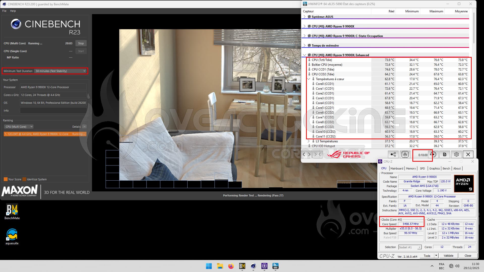

Le relevé des températures :
Afin de faire chauffer notre processeur, et après un petit moment de réflexion, nous avons finalement décidé d’utiliser le benchmark Cinebench 2023. Nous réglerons le bench sur une durée de 30 minutes (Test Stability) et les relevés de températures se feront via HWiNFO. Nous lancerons à chaque fois le test lorsque la température du liquide sera à 19,5 °C.
Comme vous pouvez le voir sur la capture ci-dessus, notre AMD Ryzen 9900X est bien à 5500 MHz et la capture a été réalisée après 10 minutes de benchmark. Ce test sera effectué trois fois afin d’obtenir une moyenne. Nous nous assurerons aussi d’un parfait contact avec le processeur. Si ce n’était pas le cas, une nouvelle série de trois tests sera réalisée ou si nous avons trop de différences entre les trois runs.

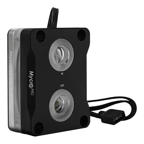

En plus de l’outil Delid-Die-Mate, nous avons aussi réceptionné un exemplaire du waterblock AMD Mycro Direct-Die PRO, toujours en provenance de Thermal Grizzly. Ce bloc est disponible au tarif de 129,90 euros. Il est important de bien comprendre que la gamme des waterblocks de chez Thermal Grizzly n’est qu’aux processeurs delids.
Thermal Grizzly avait présenté furtivement un nouveau waterblock AMD AM5 à l’occasion du Computex et qui porte la référence DeltaMate Mycro Pro II AM5. Dernièrement, une vidéo de der8auer montrait la conception de ce nouveau bloc, ce qui laisse présager une commercialisation assez proche, certainement début 2026.
Mais revenons à notre exemplaire du Mycro Direct-Die PRO. Il s’agit d’un système de refroidissement à eau, optimisé pour la plate-forme AMD AM5. Il bénéficie d’une base en cuivre nickelée ainsi que d’un rétroéclairage RGB.
L’évolution de ce modèle « PRO », face à la génération précédente, offre une structure hybride avec deux tailles différentes au niveau des micro-ailettes, ainsi qu’une nouvelle jet plate dont le but est de maximiser le débit. Entre la plaque froide, la base du waterblock, et le couvercle en aluminium anodisé noir, il y a du verre acrylique. Celui-ci a été soumis à un procédé de trempe après fraisage, qui libère le verre acrylique de contraintes internes. Cela permet de s’assurer qu’aucune fissure de contrainte ne se forme dans le temps.
Au sein du bundle, comme habituellement, on retrouve la fiche de protocole d’essai de pression à 600 mbar pour votre exemplaire, vous assurant ainsi de recevoir un bloc parfaitement opérationnel en sortie de boite.
Le reste du bundle se compose d’une feuille d’isolation, de quatre UNC filetage 1/4, d’une clé ALEN et d’une clé Torx T20.

Les températures du 9900X :
Comme nous vous l’avons expliqué à la page du protocole, nous avons effectué une série de tests avec notre processeur AMD Ryzen 9900X avant d’effectuer le delid. L’idée est, bien entendu, de relever les températures, mais aussi d’observer le comportement des différents cœurs ainsi que des deux CCD.
Que pouvons-nous observer avec cette première série de tests ? Pour rappel, la fréquence de 5500 MHz est appliquée sur les 12 cœurs avec une tension de 1,25 volt.
T° AMD Ryzen 9900X - 10' stress test - 5500 MHz all cores 1.25 - LLC 7
T° AMD Ryzen 9900X – Optimus Signature V3 – 10′ stress test – 5500 MHz all cores 1.25 – LLC 7
La température moyenne après 10′ de stress test sur l’ensemble des cœurs est de 72,3 °C sur le CCD1 et de 62, 8°C sur le CCD2. La différence entre les deux CCD est assez importante. Le contact entre le waterblock et l’IHS est parfait. C’est donc soit une soudure moins performante sur le CCD1 ou le maze de notre waterblock Optimus qui se montre plus performant sur le CCD2. Sans surprise, le coeur le plus chaud se trouve dans le CCD1, le Core1 avec une température de 72,2 °C et le plus frais, dans le CCD2, le Core11 avec une température de 54,7 °C.

Débutons avec le Delid-Die-Mate qui va vous permettre de décapsuler votre AMD Ryzen 7000 ou 9000. L’outil est parfait et la procédure est très simple à réaliser. Bien sûr, le risque 0 n’existe pas, mais nous n’avons aucun doute sur le fait que les risques sont quasiment inexistants. Nous sommes d’ailleurs plusieurs à l’utiliser sur le Discord et c’est très certainement plus safe que ceux qui vous disent d’utiliser un fil de nylon et de juste chauffer le processeur. L’importance est vraiment le déplacement de l’IHS de gauche à droite, et le Delid-Die-Mate évite d’endommager accidentellement les résistances présentes sur le PCB. C’est donc un grand oui pour le Thermal Grizzly Delid-Die-Mate.

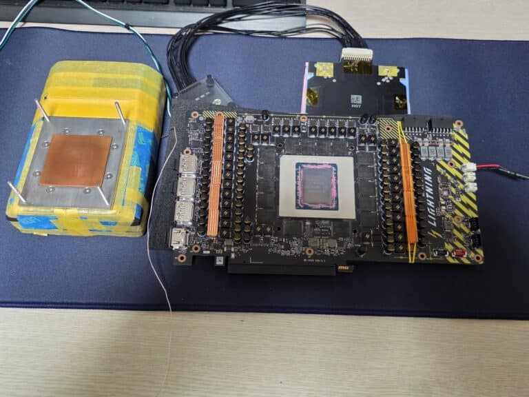

Le PCB :
Nous l’avons dit, les photos montrent en détail le pcb de cette carte. Aucun visuel sur le refroidissement d’origine pour le moment, il faudra probablement attendre l’annonce officielle pour cela.
rtx 5090 lightning
Une chose saute aux yeux, même sans forcément être connaisseur : MSI ne rigole pas avec ce modèle. Le pcb est très bien fourni, pour sûr l’un des meilleurs que l’on ait vu sur une RTX 5090. Peut-être même le meilleur, au dessus de la série Hall of Fame chez Galax ?
On parle 40 phases VRM, du moins visuellement. Il faut toutefois noter que, sur le papier, le PCB semble nettement plus costaud que celui de la 5090D HOF de chez Galax, qui était jusqu’ici la seule carte graphique réellement orientée XOC sur RTX 5090. Nous attendrons tout de même les spécifications officielles avant de trop nous avancer.
rtx 5090 lightning
Les amateurs de la série seront contents de le remarquer : MSI n’abandonne pas l’identité visuelle, qui est bien mise en avant. On peut voir à plusieurs endroits la couleur typique de cette série, ainsi que les motifs d’éclairs et la mention « lightning » de chaque côté du pcb.
rtx 5090 lightning
Avec un petit coup de zoom, cette étiquette à l’arrière vient effacer les derniers doutes. Il s’agit bien d’une rtx 5090 lightning z. Mais les plus attentifs l’auront remarqué : il est également mentionné « OCER ». Alors qu’est ce que ça signifie ? Une version à part, bien notée comme étant destinée aux overclockers sélectionnés par la marque ? Ou bien une simple appellation générique ?
