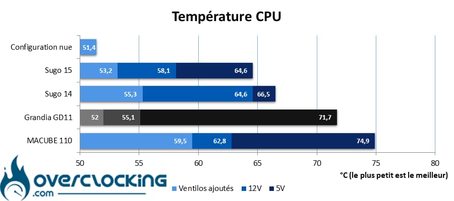

Flux d’air CPU, ventilation d’origine puis complétée :
On commence tout d’abord avec la température de notre CPU. On garde la façade ainsi que la partie supérieure de notre boîtier de test. Voyons si le flux d’air est suffisant pour le bon refroidissement du Ryzen 7 1700X.
C’est parti pour une nouvelle série de relevés. Là, on se concentre sur la température atteinte par notre processeur. À ce sujet, ce dernier affiche 55,1°C lorsque la ventilation fonctionne à plein régime, ce qui lui permet de rivaliser aisément avec les deux Sugo du même constructeur. En revanche, ça se complique grandement à bas régime avec 71,7°C. Etant donné que nous avons monté un ventirad top flow, il n’est pas impossible qu’il peine à capter le flux d’air apporté par les deux ventilateurs.
Dans tous les cas, ajouter deux ventilateurs en aspiration n’est pas une mauvaise idée. Certes, nous enregistrons un léger mieux à plein régime, mais on imagine que ça sera surtout bénéfique à basse vitesse.

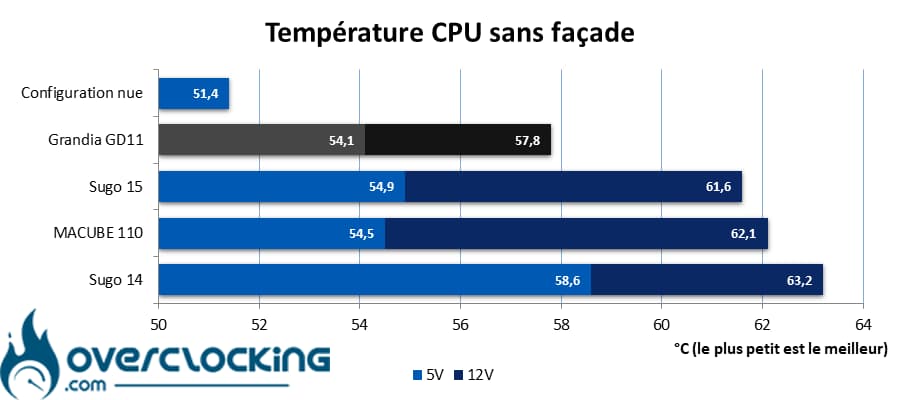

Flux d’air CPU ventilation d’origine sans façade ni top :
Afin de s’assurer du facteur limitant dans l’histoire (et à quel point), nous retirons le dessus ainsi que la façade du boîtier. Le but ici est de montrer les performances brutes de la ventilation intégrée.
En retirant la façade, nous avons quelques gains également. Cependant, s’ils ne sont pas énormes à fond : 1°C tout pile, c’est à basse vitesse que les choses changent. Effectivement, dans ces conditions, nous gagnons 13,9°C. Les ventilateurs n’étant pas véloces, le fait de retirer le mesh en façade semble remplir son office.

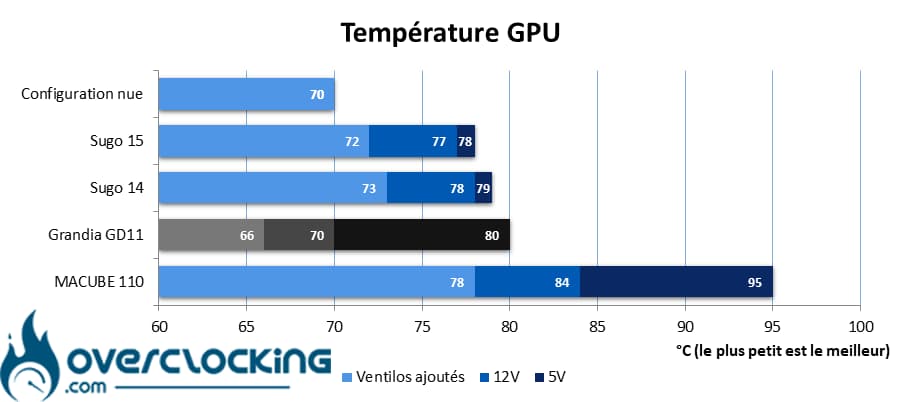

Flux d’air GPU, ventilation d’origine puis complétée :
On réitère l’opération, mais avec des mesures effectuées sur la carte graphique. Ici, nous testons avec ventilation d’origine et ventilation complétée.
Au niveau de la carte graphique, la situation n’est pas catastrophique de base, loin de là. Avec la ventilation de base à bas régime, notre HD 7970 de référence se stabilise à 80°C. En poussant la ventilation, la carte tombe à 70°C, nous retrouvons donc une ventilation plus performante que dans les Sugo 14 et Sugo 15.
Néanmoins, l’une des choses à faire de toute urgence après avoir fait l’acquisition d’un Grandia GD11, c’est d’ajouter des ventilateurs en aspiration sur la partie gauche. Votre carte vous remerciera clairement puisqu’en faisant ainsi, notre modèle se stabilisait à 66°C.

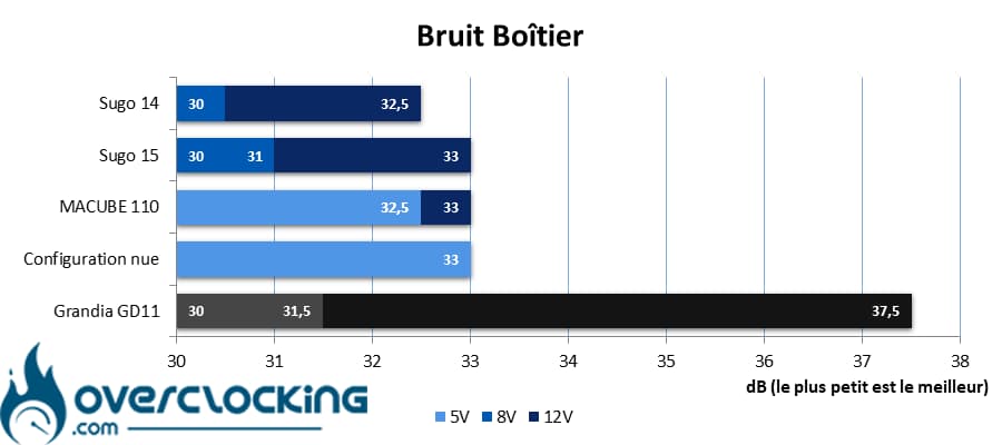

Bruit de la ventilation d’origine :
Cette fois-ci, nous mesurons le bruit émit par la ventilation d’origine du boîtier. Pour cela, la configuration tourne en idle (ventilation CPU et GPU au minimum) pendant que les relevés sont effectués successivement en 5V, 8V et 12V sur la ventilation du boîtier.
De base, les ventilateurs de 120 mm sont audibles lorsqu’ils tournent à plein régime. Il ne faudra pas hésiter à les museler pour obtenir du silence, ce qui est faisable à partir du mi-régime. Heureusement, à basse vitesse, nous ne les entendons pas du tout !
