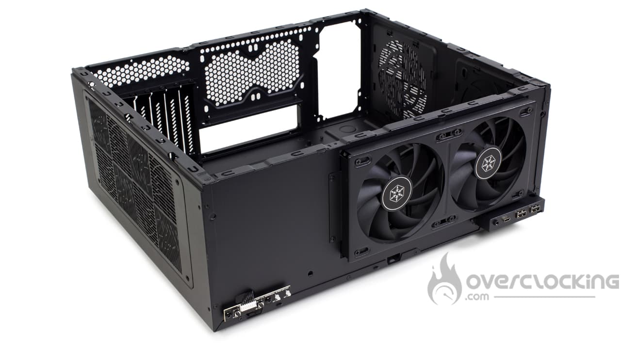

Pour passer à l’intérieur de ce Grandia GD11, il suffit de retirer l’unique panneau supérieur vissé au boîtier. Malheureusement, les vis ne sont pas captives, il faudra veiller à ne pas les perdre. En revanche, une fois retiré, le panneau laisse un large accès à l’intérieur du boîtier.
Le châssis :
Silverstone Grandia GD11 intérieur
Pour mieux présenter l’intérieur du Grandia GD11, nous l’avons mis à la verticale.

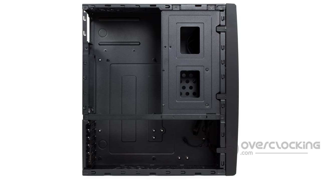

Clairement, l’intérieur de ce Grandia GD11 change de ce qu’on à l’habitude de voir. En effet, dès l’ouverture, nous arrivons sur le plateau de la carte mère et c’est tout. Ici, il n’y a pas de passages de câbles ou quoi que ce soit. D’ailleurs, dans le haut, nous distinguons l’emplacement de l’alimentation avec celui de la carte mère juste en bas. De le coin supérieur droit, c’est la cage disque dur qui est présente. Fort heureusement, elle est amovible afin de libérer davantage de place lors du montage.

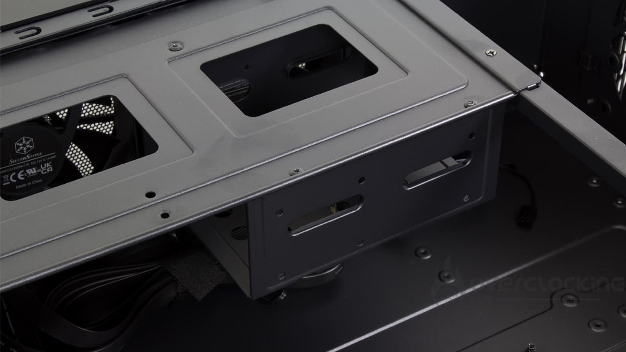

De base, le boîtier arrive avec assez peu d’emplacements pour le stockage. De série, ce dernier propose une cage disque dur de deux emplacements en 3,5″ uniquement. Comme on peut le voir, elle est en acier et ne propose ni panier, ni dispositif anti-vibrations. De plus, elle est maintenue par un total de cinq vis à tête cruciforme qu’il faudra retirer pour y avoir accès. Bref, ce n’est pas le système le plus pratique que nous ayons vu.
Si vous souhaitez y installer un support de stockage en 2,5″, il faudra ajouter un panier supplémentaire, heureusement, fourni dans la partie accessoires.

Pour le coup, l’emplacement de l’alimentation reste tout aussi basique que la cage HDD. Une fois en place, le bloc reposera sur deux rainures moulées directement dans l’acier du boîtier. Ici, pas de plots en mousse/caoutchouc afin de limiter au maximum les vibrations. D’ailleurs, au vu de l’usage, il est assez surprenant que cet aspect n’ait pas été plus soigné. En revanche, nous avons énormément de place pour notre bloc puisque 350 mm sont disponibles pour cette dernière !

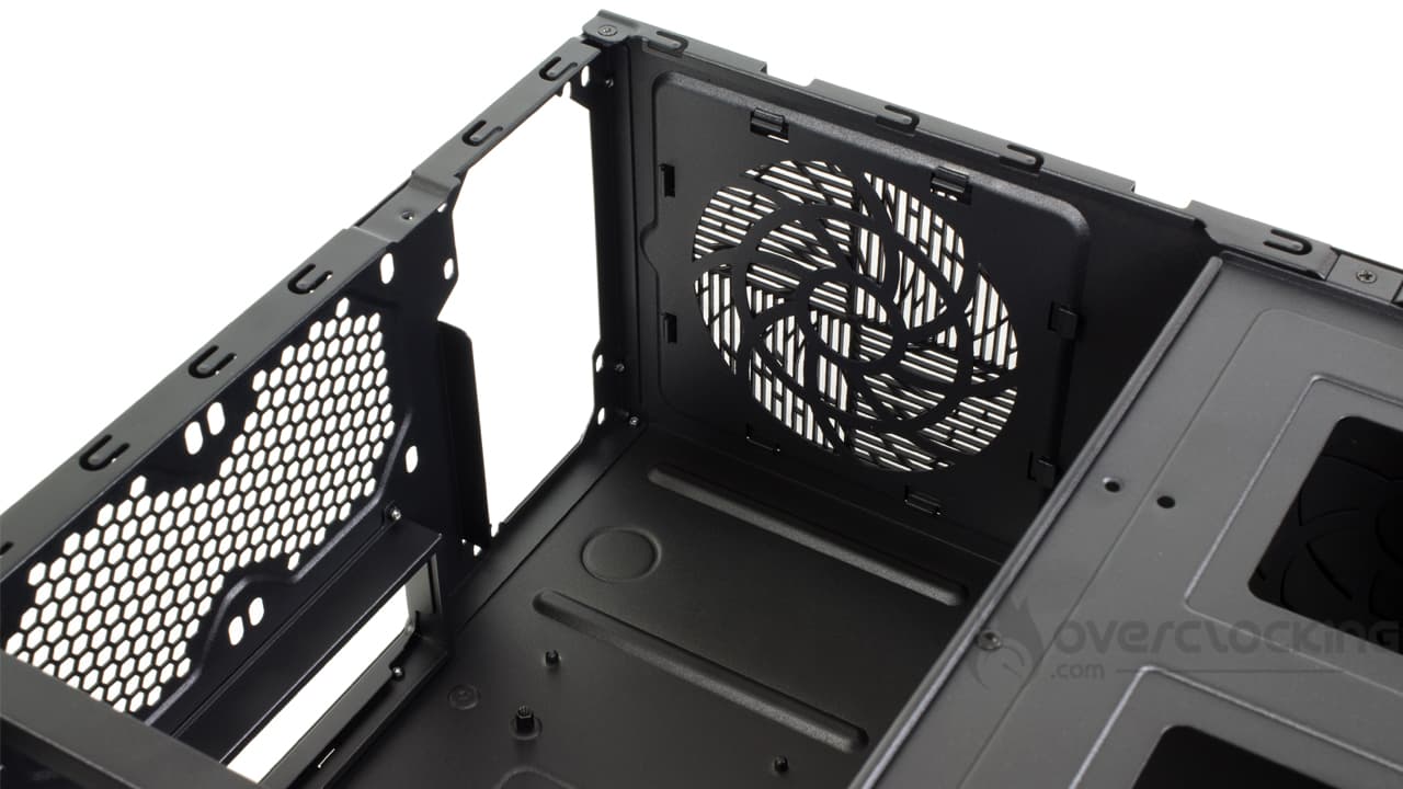

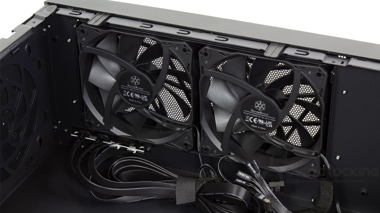

De série, le Grandia GD11 est un boîtier qui intègre deux ventilateurs de 120 mm en façade. Néanmoins, si on le souhaite, on pourra rajouter jusqu’à cinq ventilos. Sur la partie de gauche, le boîtier propose deux emplacements en 120 mm contre un sur la droite. Enfin, à l’arrière, au dessus de l’I/O shield de la carte nous avons deux petits emplacements en 80 mm.
Forcément, le boîtier sera fortement limité pour ce qui est du watercooling. La fiche technique de Silverstone ne mentionne qu’une compatibilité avec des radiateurs de 240 mm à l’avant. Et si vous souhaitez passer sur de l’aircooling, la situation n’est guère mieux puisque nous n’avons que 146 mm de hauteur pour un ventirad. Cela nous contraint à opter soit pour un modèle top flow, soit pour un modèle tour en 92 mm.

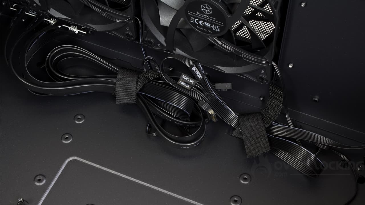

Dans la section « les petits détails », c’est triste à dire, mais il n’y a pas grand chose à souligner tant ce modèle reste simple finalement. Si ce n’est les deux ventilateurs en façade et les différents filtres à poussières présents un peu partout, il y a assez peu de choses qui sortent de l’ordinaire… Si, les bandes velcro servant à plaquer les câbles dans le fond du boîtier.
