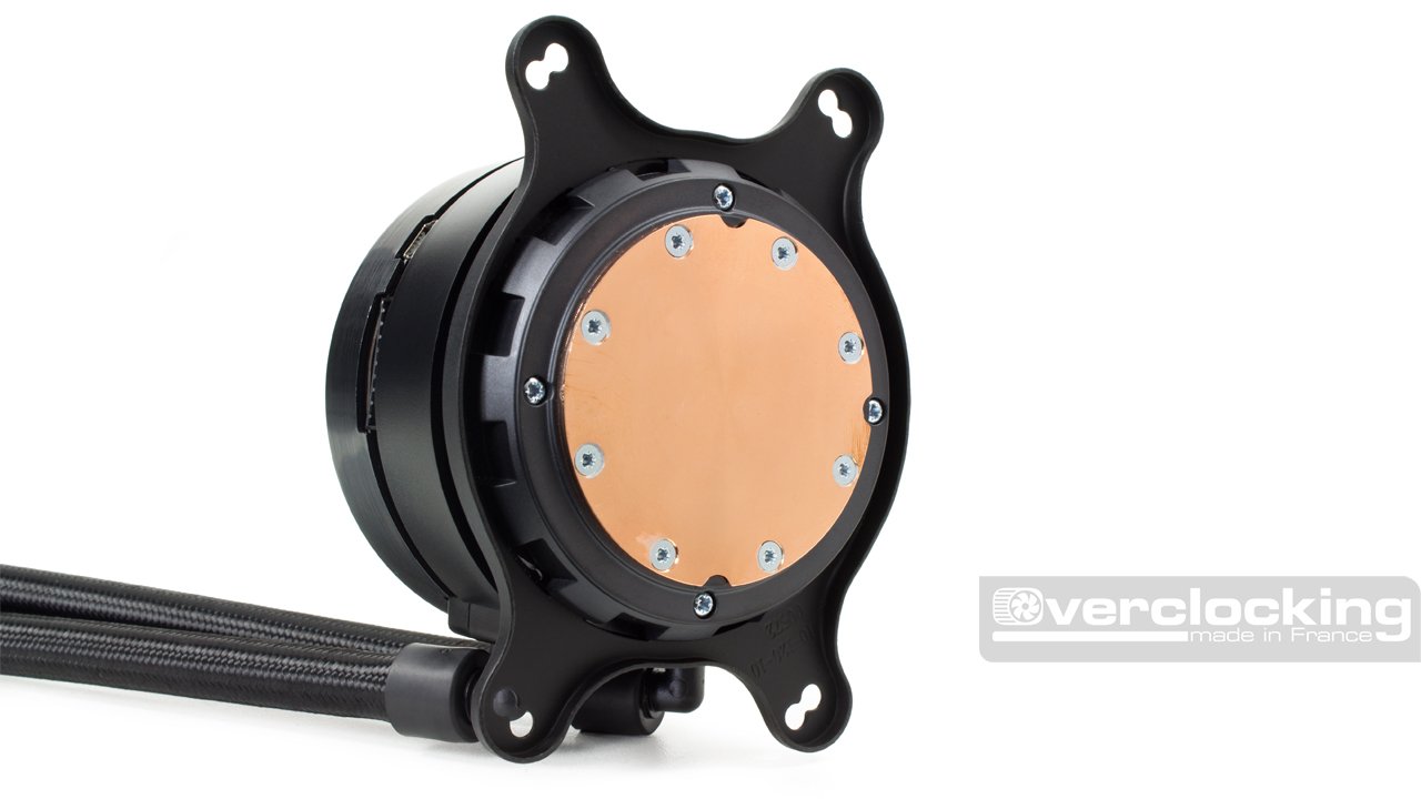

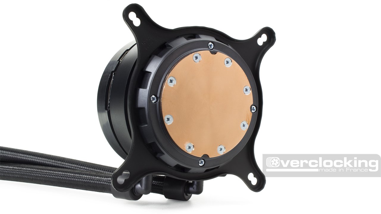

Bref, dans un cas comme dans l’autre, il faudra d’abord commencer par attacher sur la pompe le braquet correspondant au socket. L’étape est très simple : on exerce une légère pression sur le braquet et on tourne légèrement pour l’enlever et le remettre. On fera attention à la position des crans  si l’on veut que le logo NZXT soit dans le bon sens.

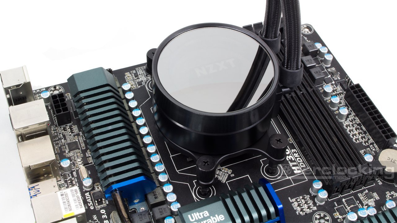

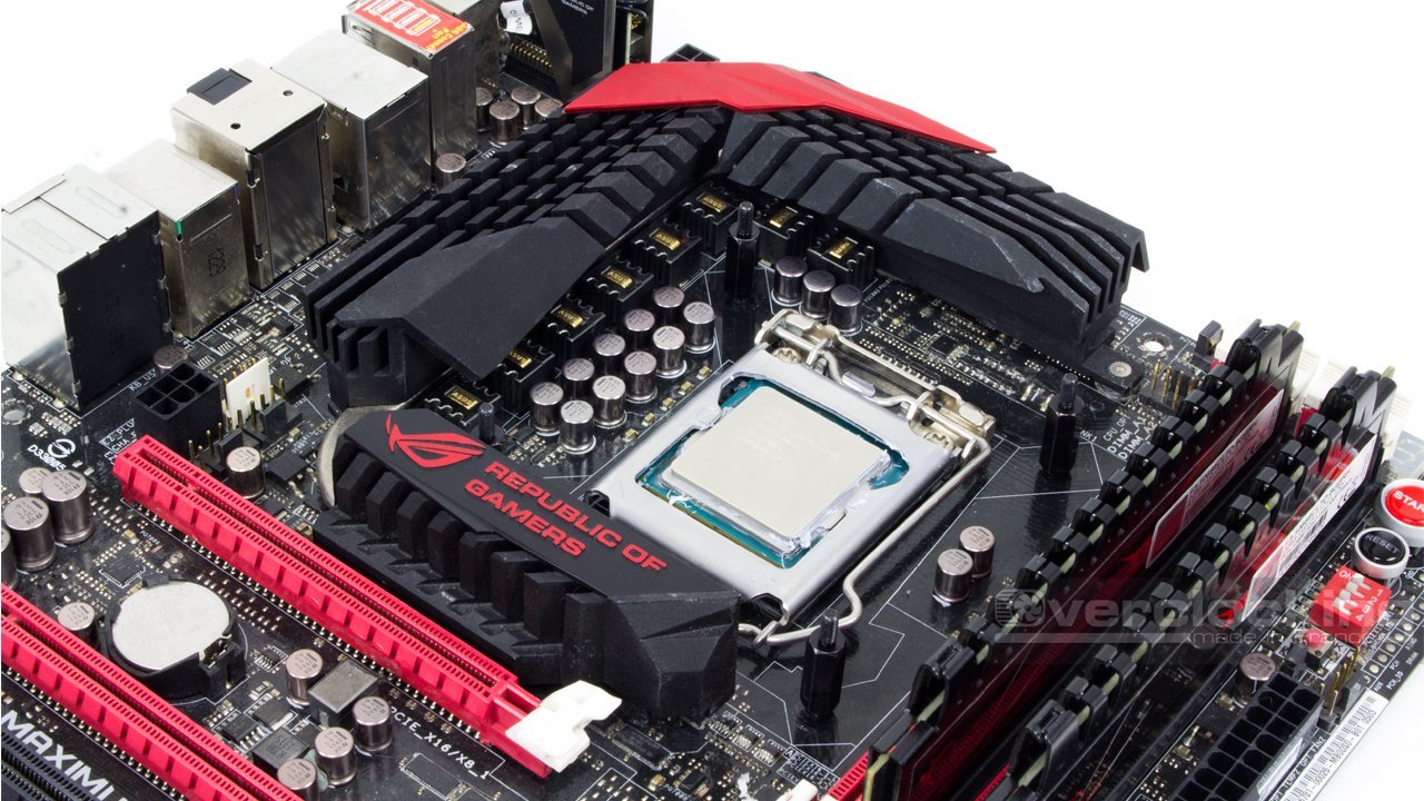

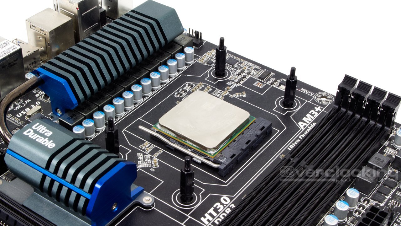

Vient ensuite le moment d’installer la banckplate Intel au dos de la carte mère. Côté AMD, on dévissera simplement les barres de fixation et on y vissera les entretoises. Étape que l’on réalisera sur socket Intel LGA-115x après avoir positionné la backplate.

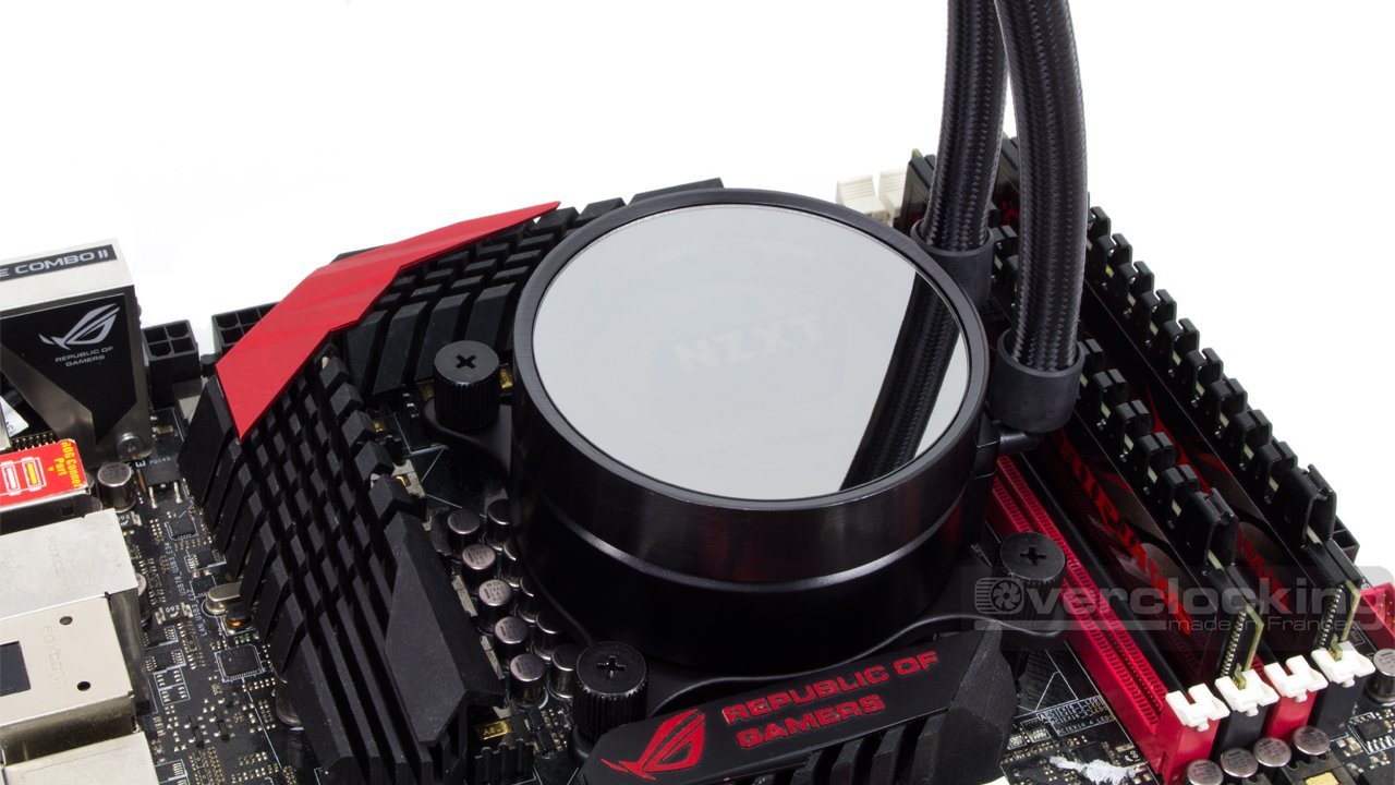

Enfin, on termine en déposant le bloc pompe au-dessus du CPU. Ici, pas besoin de mettre de la pâte thermique, puisqu’elle est déjà appliquée sur le waterblock. Enfin, on visse l’ensemble grâce aux quatre grosses vis présentes en bundle.
