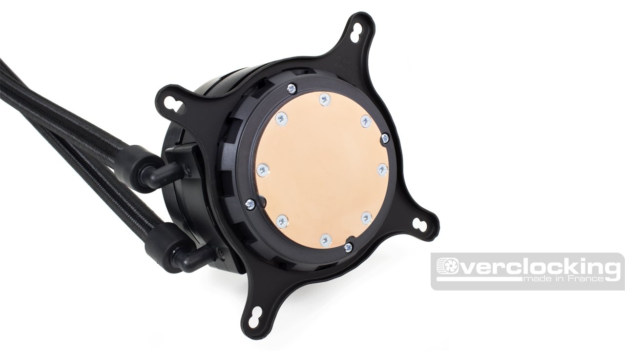

Concernant la pompe, il n’y a pas d’évolution concernant ces dimensions. Nous sommes toujours en présence d’un modèle mesurant 80 mm de côté pour une hauteur de 52.9 mm. Sur le dessus, bien sûr, nous pouvons distinguer le logo NZXT qui s’illuminera une fois le kit sous tension. Autrement, dessous, on retrouve une plaque froide en cuivre non nickelé. La finition est bonne et l’ensemble y est presque miroitant. Enfin, nous terminons par le côté du bloc avec la connectique composée d’un mini-USB et d’un connecteur propriétaire 9 broches. Jusqu’à présent, pas de changement par rapport au X62. Enfin, une fois sous tension, la pompe tournera de 500 RPM à 2800 RPM (±300 RPM).

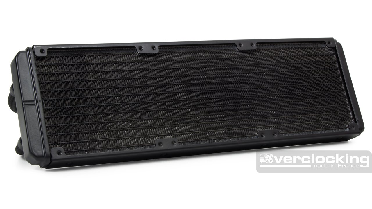

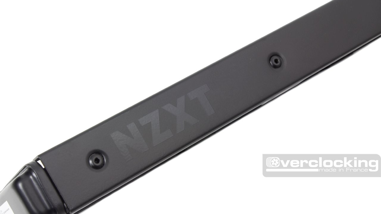

Cette série Kraken ne met ici en avant que des radiateurs en aluminium. Exit donc le cuivre comme sur les série Eisbaer par exemple. Côté dimension, cet élément affiche les dimensions suivantes : 394 (L) x 120 (P) x 27 (H) mm. Nous avons donc un ensemble plus fin que celui du Kraken X62 qui mesurait 30 mm d’épaisseur. Malheureusement, la finition fait un pas en arrière ici. Effectivement, là où sur le X62 nous avions des flancs emboutis reprenant la forme du logo de la marque, ici le marquage « NZXT » est simplement peint. Dommage de ne pas y retrouver le même traitement que son aîné.
