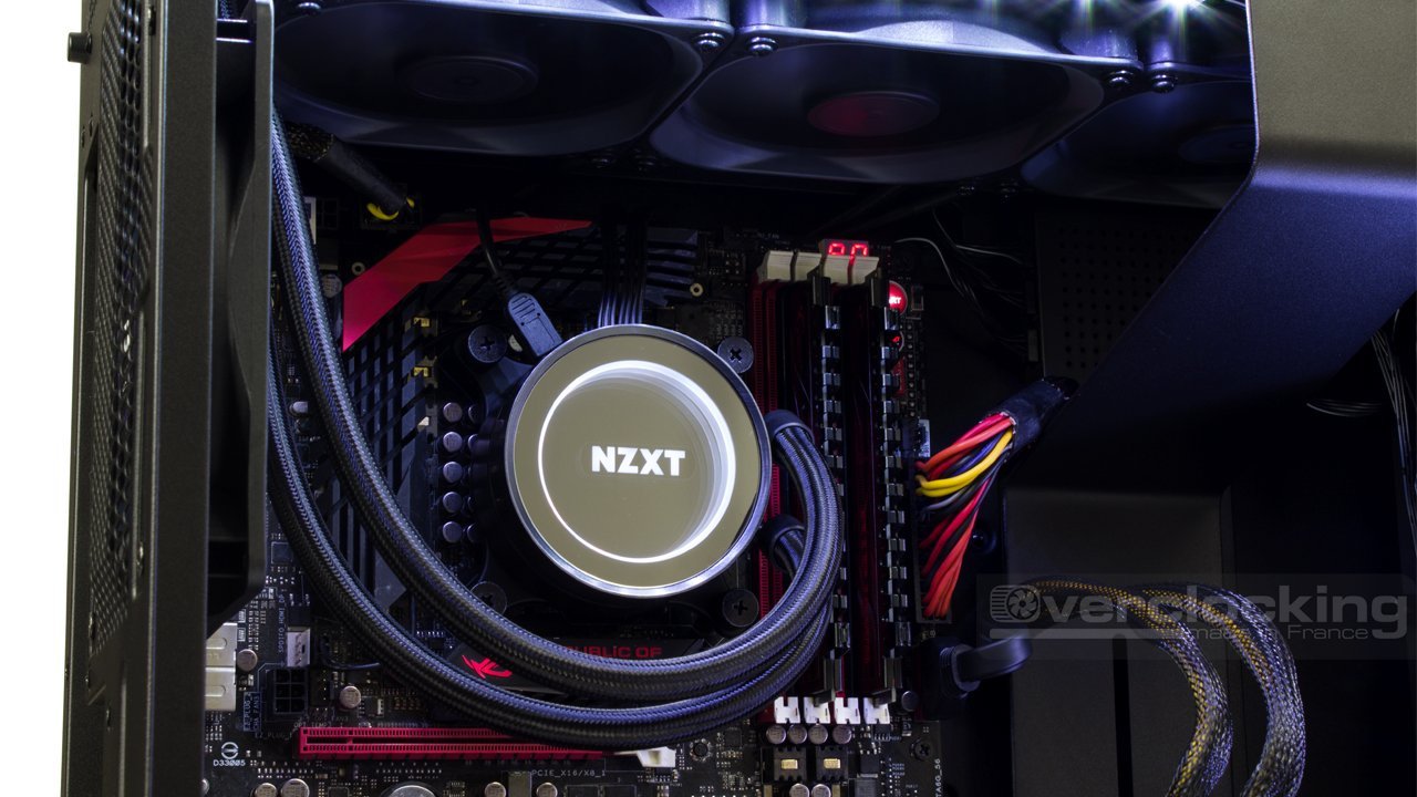

Maintenant que le tout est monté, on peut mettre notre machine sous tension pour pouvoir, à nouveau, admirer le RGB.  Bien sûr, il faudra avoir procédé au branchement du bloc pompe, mais aussi du mini-USB. Rappelons que c’est via ce dernier que les informations transiteront entre le PC et le waterblock.

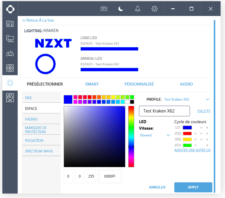

Pour obtenir CAM, il faudra procéder à son téléchargement (lien) puis lancer l’installation du logiciel. Ici, rien de compliquer, on clique sur suivant et on choisit, si oui, ou non, on veut recevoir les MAJ Beta du logiciel.

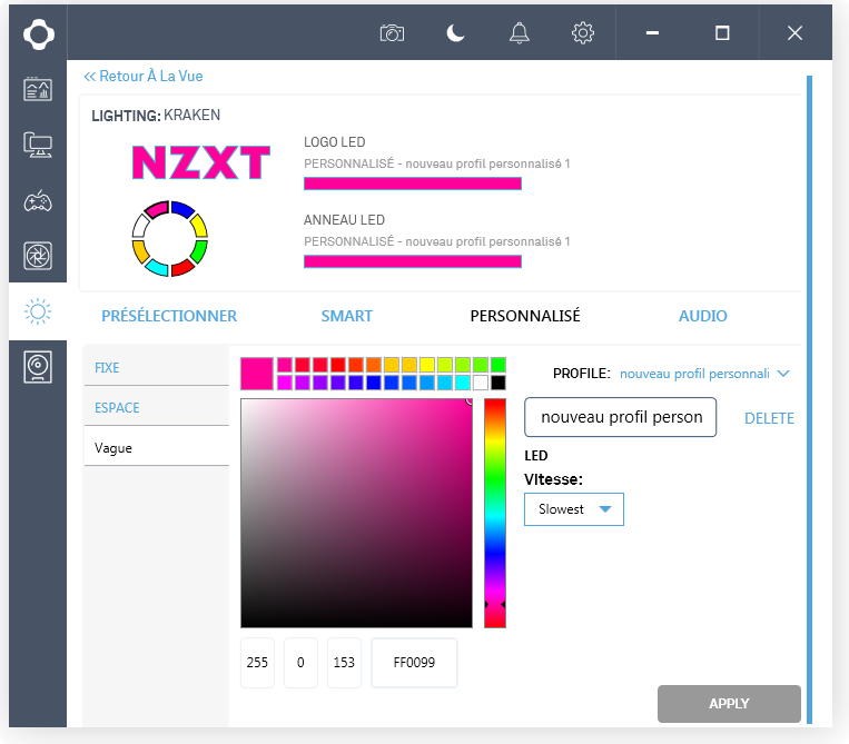

Une fois installé, on se rendra dans l’onglet correspondant à l’éclairage du kit. Et c’est là que l’on retrouve tous les effets et animations d’éclairage réparties sous différents onglets. Outre les effets « Présélectionner », le Kraken X72 dispose aussi d’effets :
  • SMART : Éclairage variant en fonction de la température CPU/GPU, etc.
  • Personnalisés : Ici, on pourra adresser une couleur par diode présente sur la pompe tout en jouant avec quelques effets.
  • Audio : Ici, les lumières/couleurs réagiront en fonction du son joué sur le PC.

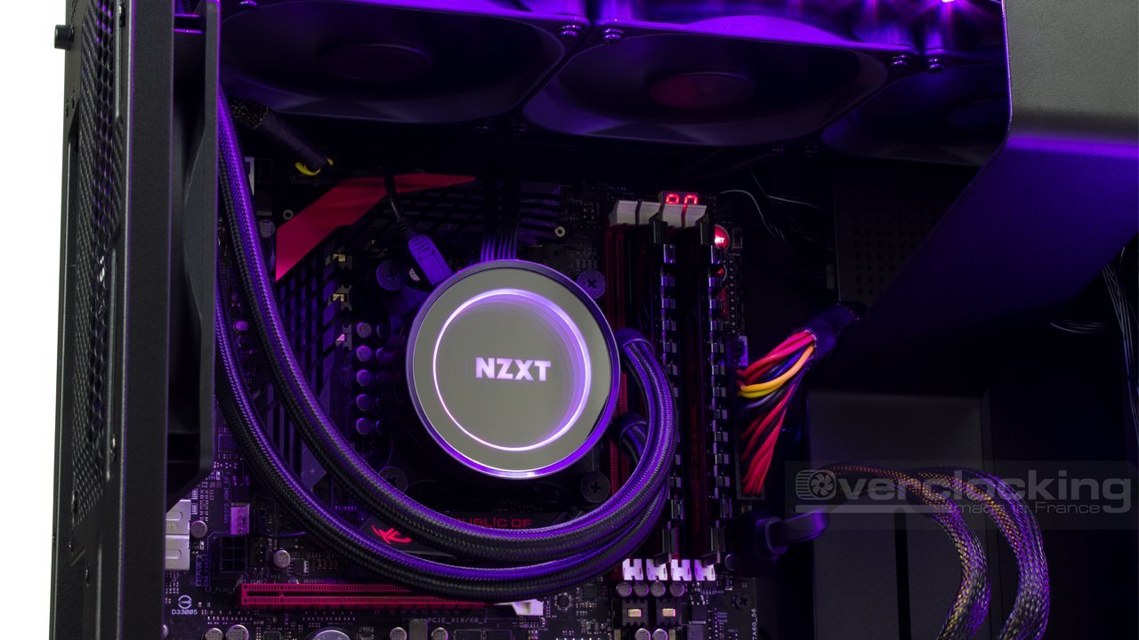

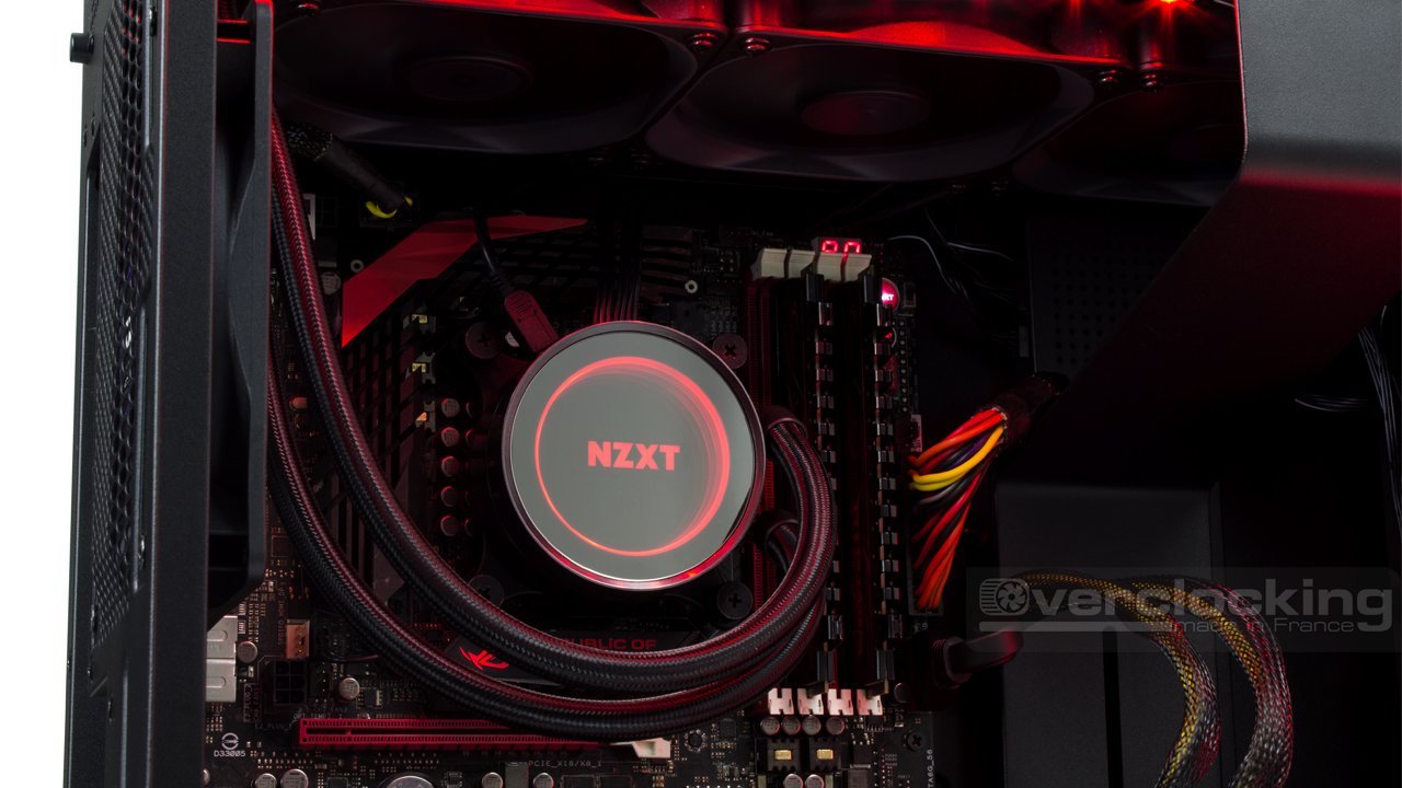

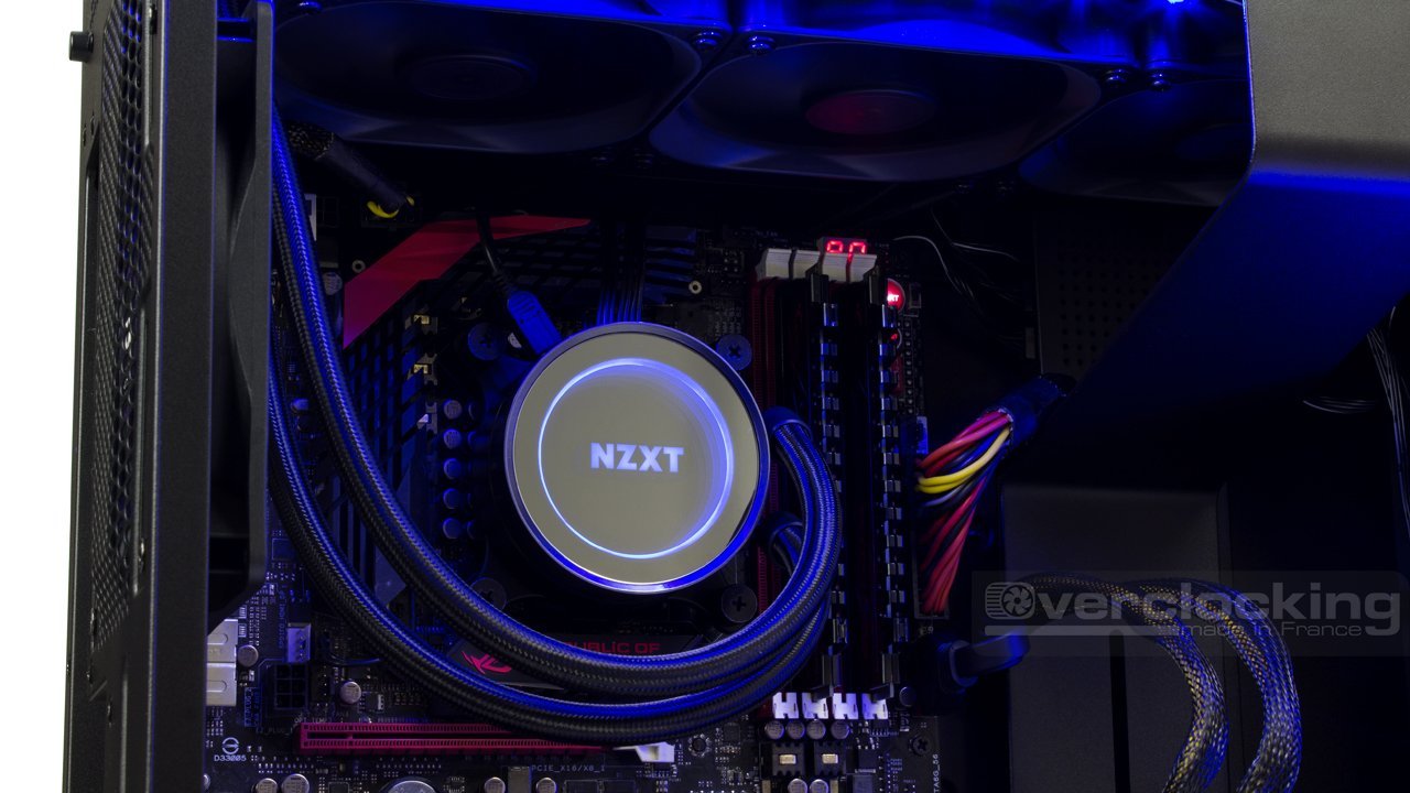

NZXT Kraken X72Concrètement, tout ceci se pilote bien et réagit rapidement. On n’aura pas à attendre trop longtemps pour les paramètres soient visibles sur le bloc pompe. De plus, les couleurs sont reproduites fidèlement et affichent une bonne intensité. À ce niveau, la conclusion ne diffèrera pas de celle du Kraken X62.
