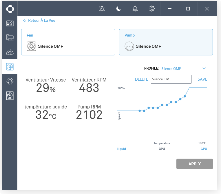

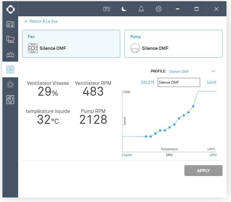

Au cours des deux pages précédentes, nous avons vu que le Kraken X72, enfin, ses ventilateurs, émettaient beaucoup de bruit. Effectivement, trois ventilateurs à 2000 RPM, il ne paraît pas surprenant qu’ils se fassent entendre. Et encore, nous avions déjà entendu des ventilateurs à 2000 tours plus silencieux. Pour la peine, nous avons bricolé une petite courbe de ventilation custom via CAM pour voir s’il n’y avait pas moyen rendre l’ensemble silencieux. Nous avons comparé tout ceci face aux profils « Performance » et « Silence » intégrés au logiciel.
Sur nos graphiques, notre courbe custom sera notée : (C), le profil silencieux : (S) et performance : (P). Nous avons également réalisé les relevés à 3.9 GHz et à 4.5 GHz avec les mesures de bruit qui vont avec.

Avec une courbe personnalisée, la marge de manœuvre est plus importante. On pourra paramétrer nos points (cf. : tuto) jusqu’à 80°C. C’est-à-dire qu’une fois que notre Core i7 4770K atteint cette limite, la ventilation tournera à plein régime. Fort heureusement, ça n’est pas arrivé. Et tel que nous avons configuré tout ceci, nous avons enregistré 40 dB en charge, ce qui est bien plus agréable.
Grosso modo, avec les courbes de base du logiciel, il ne faudra pas se lancer dans l’overclocking au risque de voir la ventilation basculer à plein régime sans savoir d’où ça vient. A contrario, avec une courbe finement ajustée, il sera possible d’avoir un kit silencieux, au détriment des températures qui auront tendance à augmenter. Néanmoins, l’avantage du système est là : pouvoir créer des courbes afin qu’elles calquent à notre utilisation du moment !
