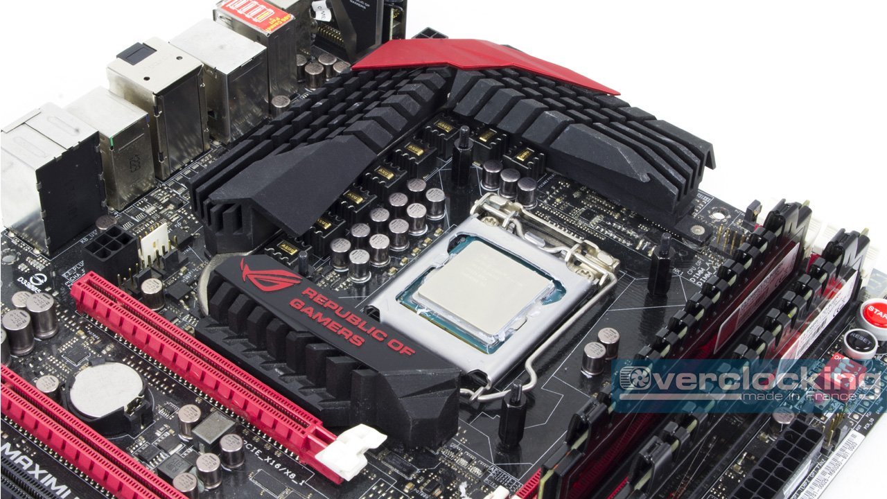

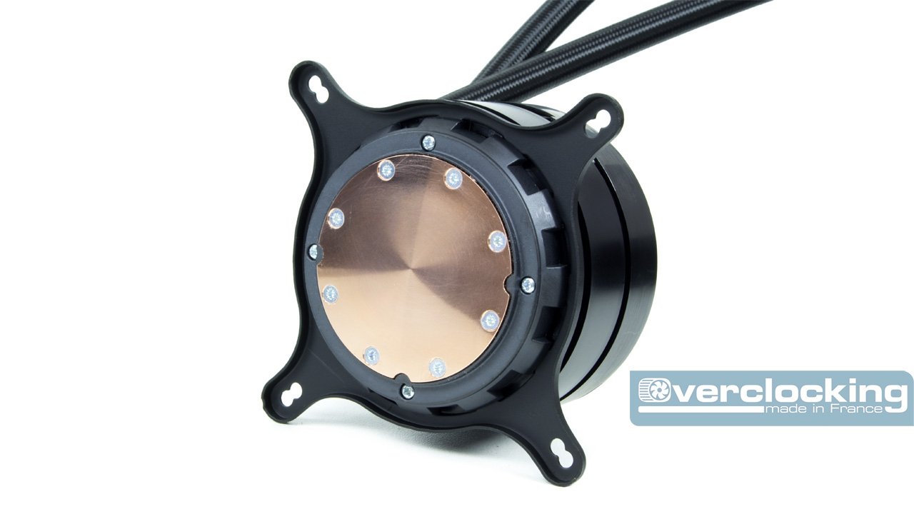

Avant toute chose, vous devrez mettre en place la « roue crantée » correspondant à votre plateforme sur la pompe. De base, celle d’Intel est présente. Le changement est simple puisque le système s’articule autour d’un mécanisme de pression. On appuie sur la roue, on tourne et c’est gagné !

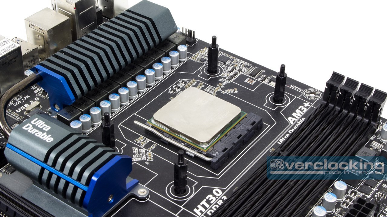

Par la suite, on dépose la backplate au dos de la carte mère puis on y visse les entretoises correspondant à notre plateforme. Côté AMD, pas besoin de backplate puisqu’on utilise simplement celle comprise avec la carte mère et rebelote, on visse les entretoises dessus.

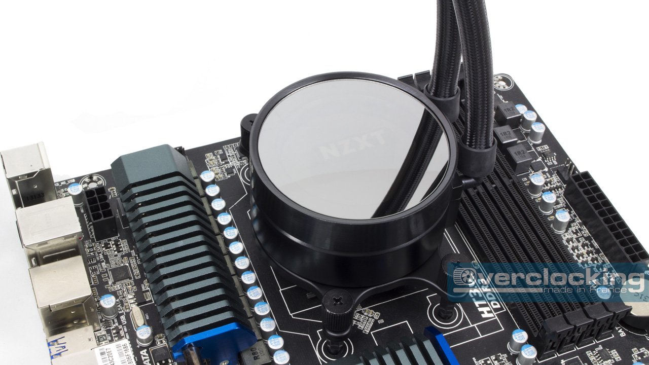

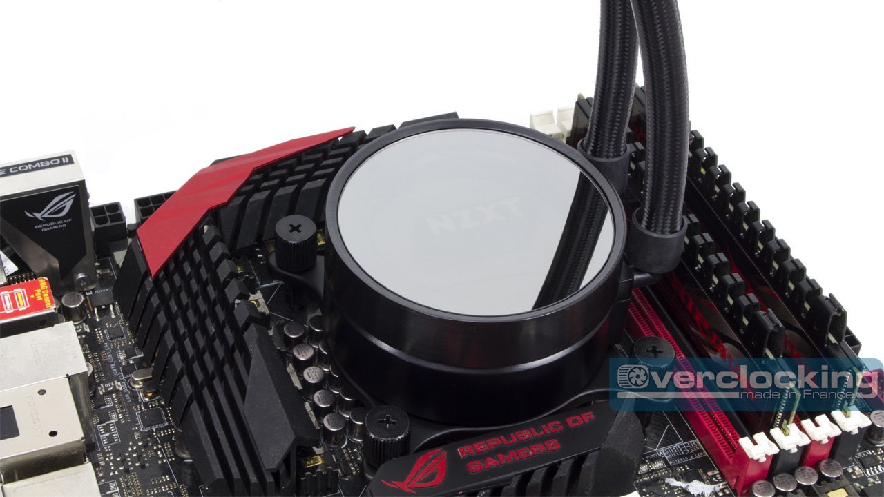

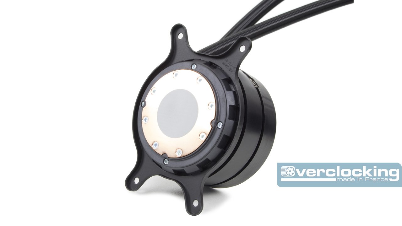

La mise en place du bloc pompe s’effectue de manière naturelle puisqu’on le dépose tout simplement sur CPU. Ici, pas de pâte thermique à appliquer, cette dernière étant déjà étalée sur la plaque froide. Enfin, on fixe l’ensemble grâce aux vis à main, pas besoin de tournevis jusqu’à présent, tout peut se faire sans ! Bonne nouvelle.

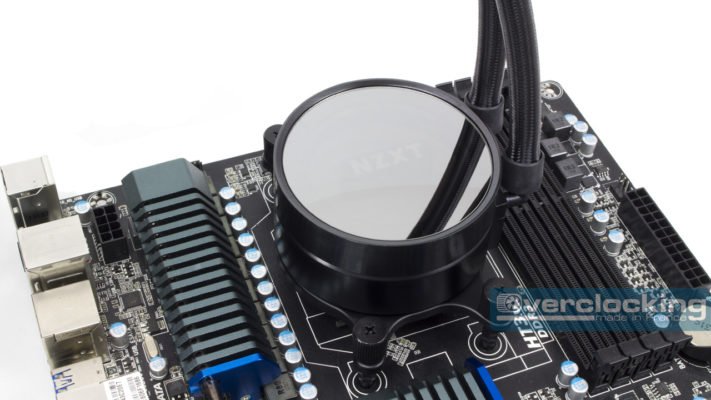

Maintenant, ne reste plus qu’à brancher la pompe. Cette étape non plus ne se révélera pas très compliquée puisque d’un côté nous avons un câble USB à brancher sur la pompe et la carte mère. De l’autre, un connecteur propriétaire de neuf broches. Ne reste plus qu’à brancher la pompe sur la carte mère (via déport 3 pins) et à alimenter le tout via un connecteur SATA.
