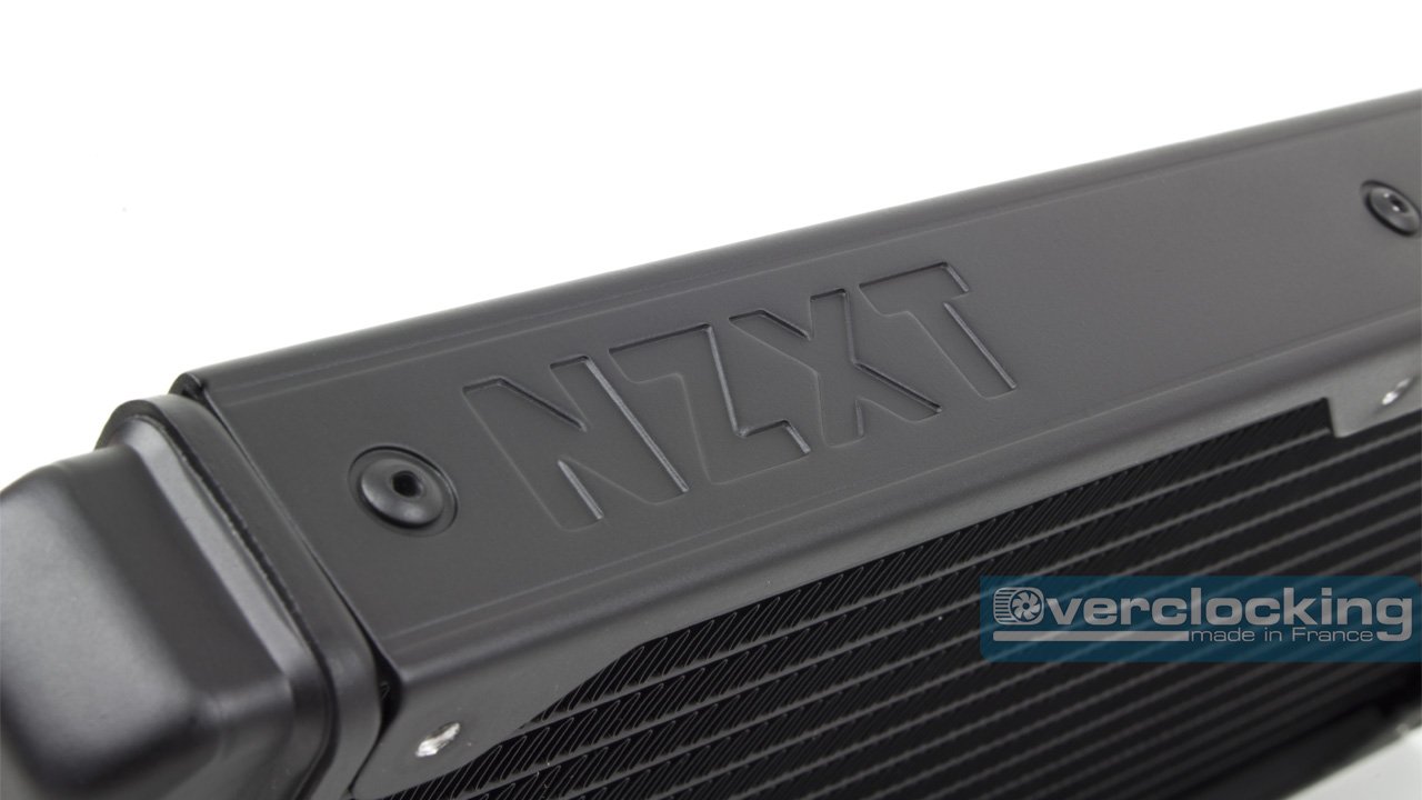

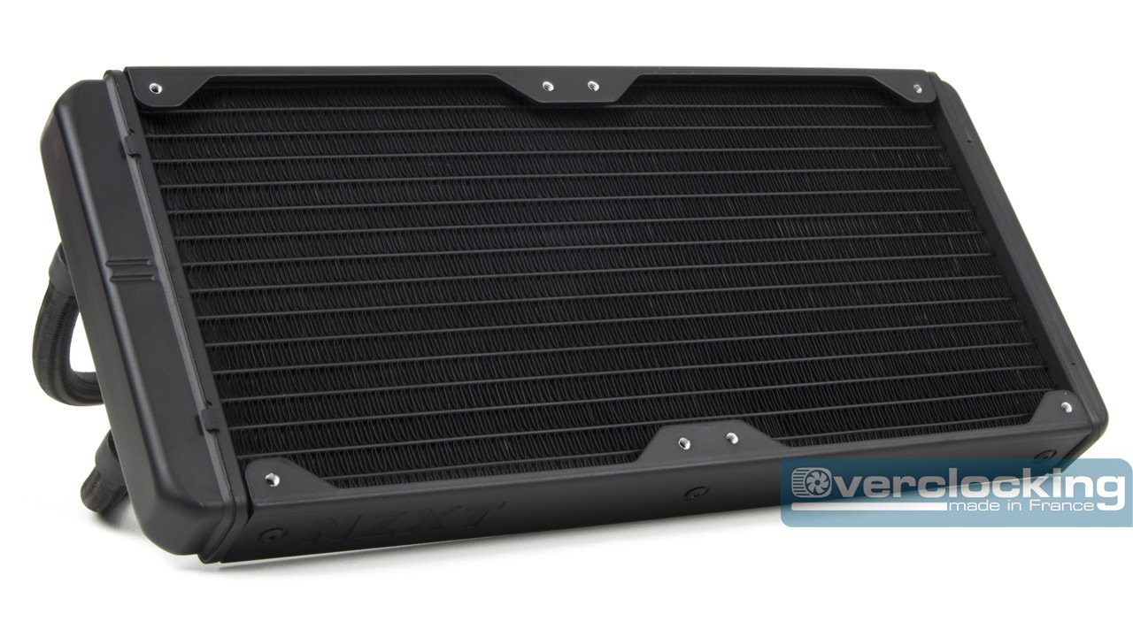

Concernant le radiateur plus spécifiquement, ici aussi la finition est très bonne et nous avons affaire à une jolie peinture noire mate appliquée de façon uniforme. Enfin, sur les flancs un logo NZXT est frappé à même la tôle !

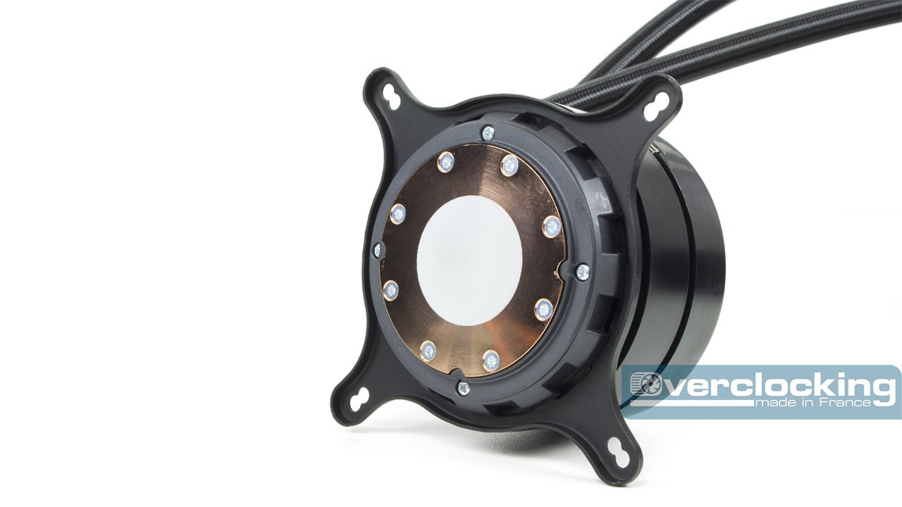

Pour ce qui est de la pompe, alors que nous trouvions celle du MasterLiquid 240 un poil haute, celle du Kraken X62 l’est légèrement plus. En effet, celle-ci mesure 52.9 mm de hauteur pour 80 mm de diamètre. Au niveau de la connectique (eh oui, il y a une connectique), le bloc pompe embarque un connecteur neuf broches propriétaire ainsi qu’un connecteur mini-USB. Concernant sa vitesse de fonctionnement, celle-ci tournera de 1600 RPM à 2800 RPM. Enfin, sur le dessus, nous avons le fameux logo NZXT avec le système d’éclairage RGB, bref, ça présente plutôt bien.
Avant d’enchaîner avec la compatibilité des sockets, gardez à l’esprit que nous avons là un kit AIO en 280 mm. Le radiateur de celui-ci mesure donc 315 mm de longueur pour 143 mm de largeur et 30 mm d’épaisseur. De même, le tout est en aluminium, ce qui nous donne un poids total de 1.29 kg. Finalement, les tuyaux reliant la pompe au radiateur mesurent 40 cm de longueur et offrent une bonne liberté de mouvement.

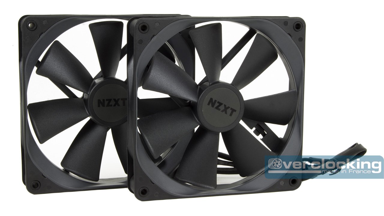

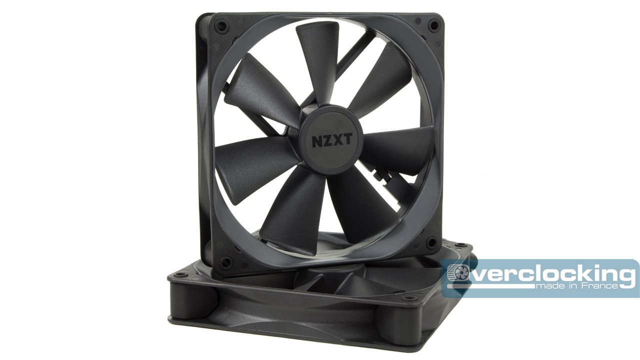

Avec son Kraken X62, NZXT fournit deux ventilateurs Aer P en 140 mm. Ici, la finition est également d’un excellent niveau puisqu’une fois en main, l’ensemble se montre très qualitatif. Nous retrouvons entre autres :
  • Un câble d’alimentation gainé en noir
  • Des silent-blocs présents aux quatre coins du ventilateur
  • Un cadre interne gris interchangeable
Les ventilateurs disposent d’un total de sept pales droites. À leurs extrémités, celles-ci sont recourbées vers le haut afin d’améliorer les performances du moulin.
Enfin, il faut savoir que le tout est alimenté via une prise quatre broches PWM. Ici, la plage de rotation de ces Aer P en 140 mm s’étend de 500 RPM à 1800 RPM. À plein régime, le flux d’air s’élève à 98.17 CFM et la pression statique culmine à 2.71 mmH2O. Finalement, le bruit est affiché à 38 dBA à plein régime.
