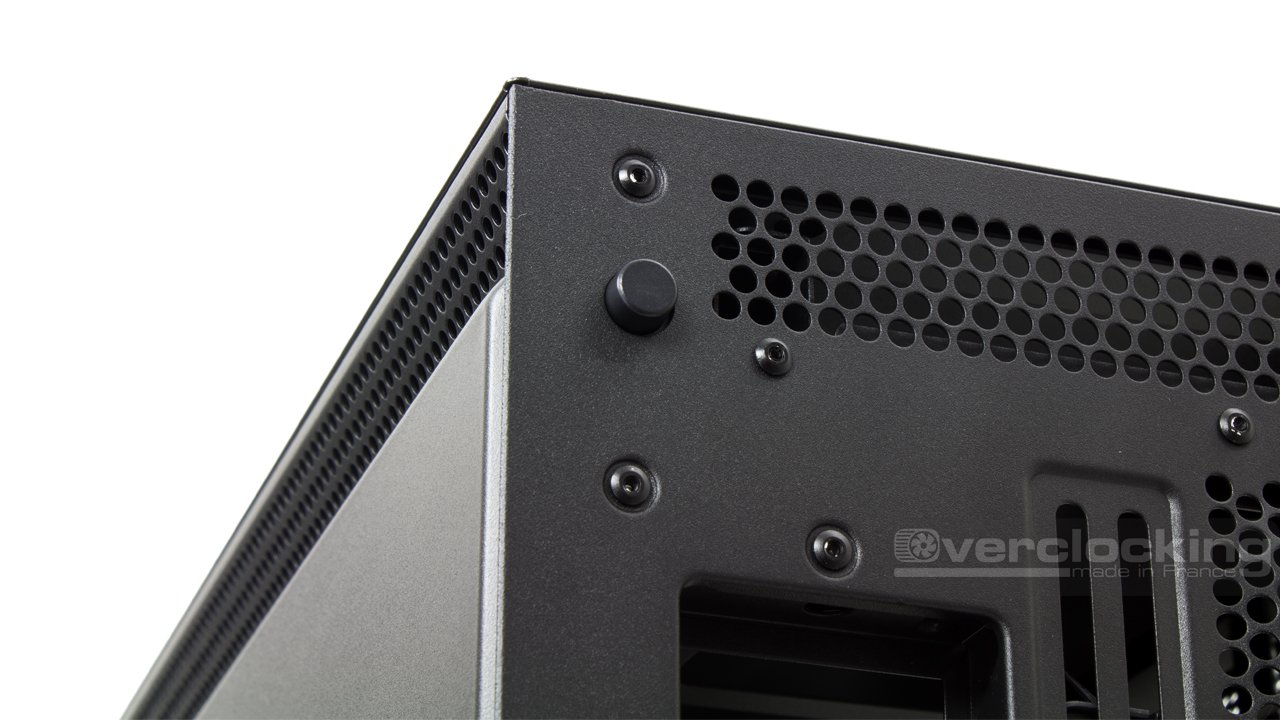

Pour passer à l’intérieur du H700i de NZXT, il faudra, bien entendu, retirer les deux panneaux latéraux. On retirera les quatre vis à main pour le panneau en verre. De l’autre côté, le constructeur nous facilite la tâche avec un petit bouton magique. En le pressant, cela relâche la seconde paroi. Voilà, nous sommes dedans !

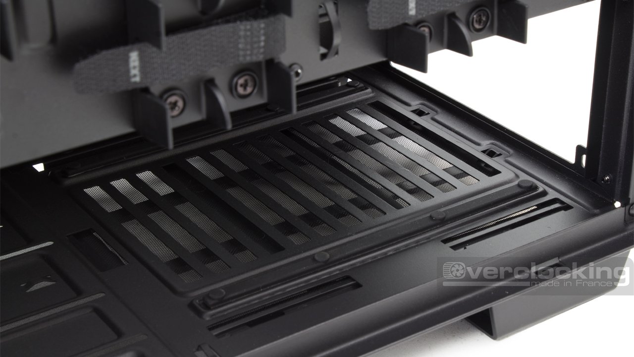

L’emplacement de l’alimentation ne présente rien de particulier. Effectivement, nous avons le droit à des plots en mousses pour atténuer les vibrations, le filtre pour empêcher l’encrassement prématuré de notre bloc, etc. Seul regret, un montage d’alimentation à la sauce MB500, Meshify C, Cougar Panzer, etc. avec des manipulations supplémentaires.

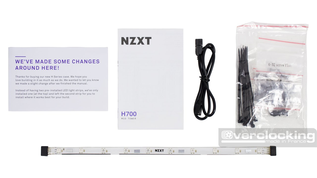

Le bundle :
Le H700i arrive avec un bundle ranger dans une petite boîte en carton blanc badgée du logo de la marque « NZXT ». D’ailleurs, cette dernière renferme :
- Une notice pour le branchement de la bande LED
- Une note de montage sous la forme d’un dépliant
- Une rallonge RGB
- 10x colliers serflex
- La visserie nécessaire au montage
- Une bande de LED RGB supplémentaire
Notre H700i arrive quelques éléments intéressants, particulièrement la bande LED RGB supplémentaire ainsi que la rallonge qui va avec. Autrement, on constate que la marque reste plutôt généreuse avec les colliers : dix pièces fournies.
