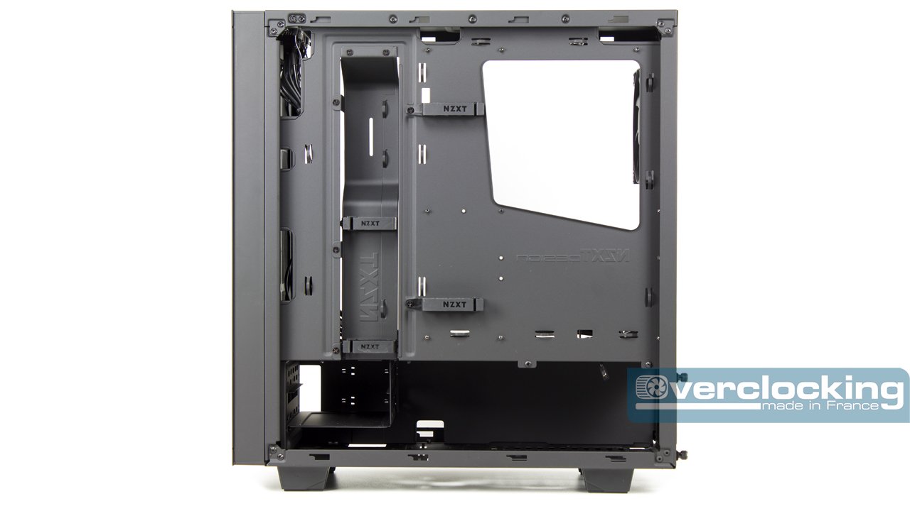

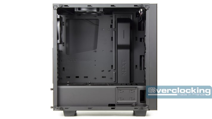

Pour basculer à l’intérieur du S340 Elite, nous avons quatre vis à retirer du côté du panneau latéral fenêtré et deux autres (qui restent en place) pour le panneau plein. Ici, point d’isolation.

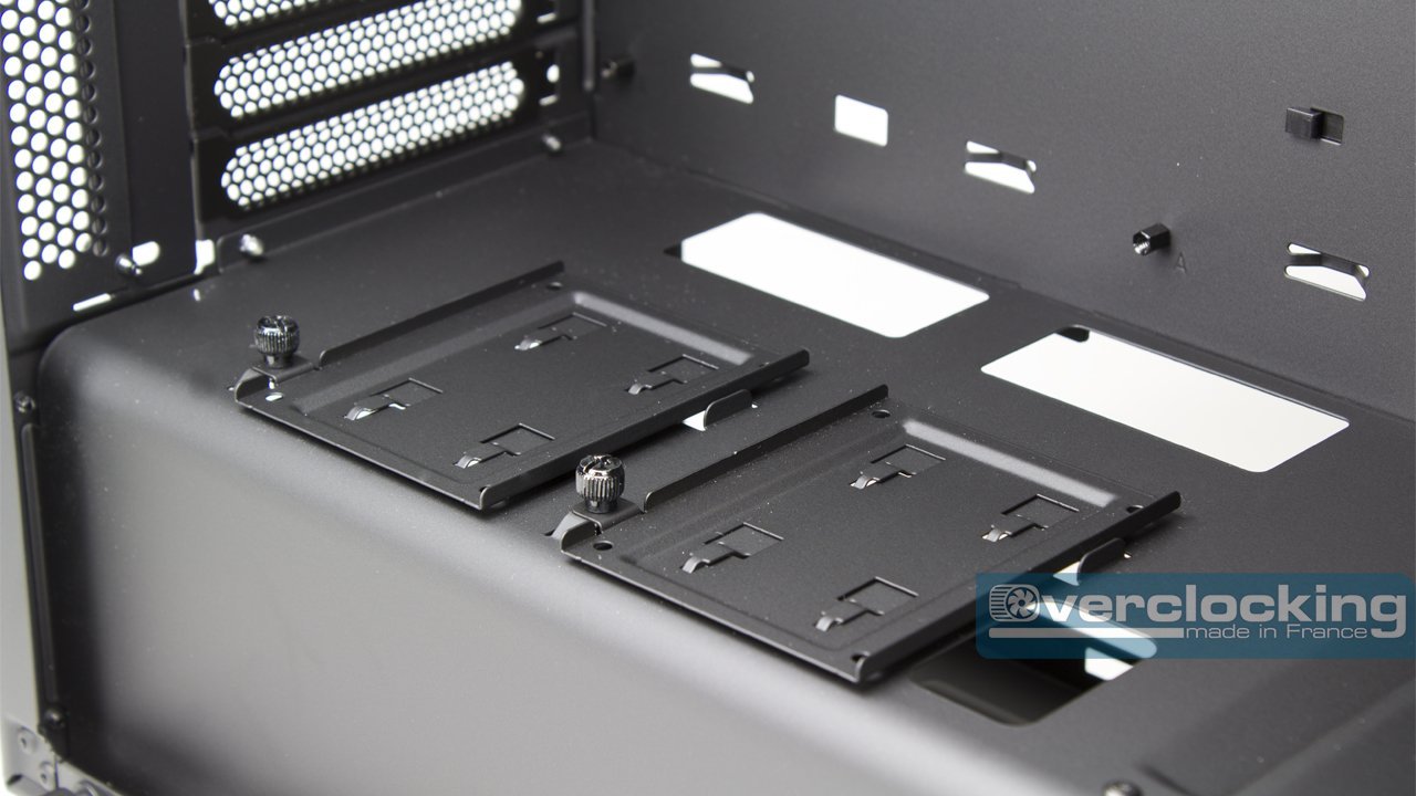

A l’intérieur, nous pouvons déjà constater la présence d’un cache alimentation qui parcoure toute la longueur du boîtier. Sur celui-ci, nous avons le droit à des platines pour SSD mais nous y reviendrons plus tard.

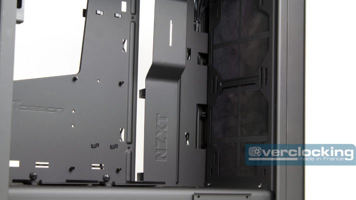

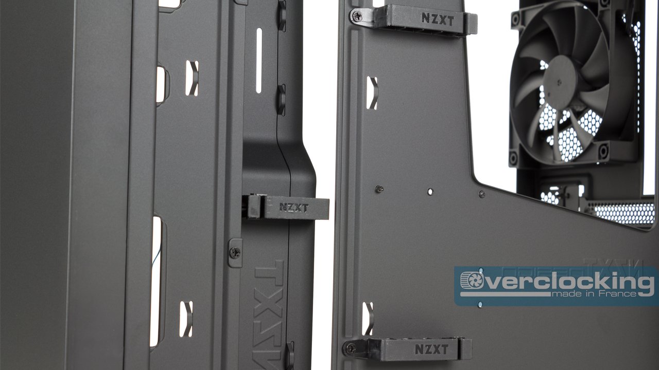

Avec ceci, nous avons affaire à un châssis dans l’air du temps proposant un large accès backplate. Les passages de câbles latéraux sont masqués par une platine portant le logo de la marque frappé directement dans la tôle. Le reste des passages se fait au niveau du cache alimentation et sur le dessus pour le 4/8 pins CPU et les câbles des ventilateurs.
Enfin, à l’arrière, de nombreuses assistances pour le câble management sont présentes. Celles-ci prennent la forme de petits clips en plastique flanqués du logo de la marque. Déjà, le câblage s’annonce comme étant une partie de plaisir !
On enchaîne maintenant avec la compatibilité des composants. Nous retrouvons donc :
- 334 mm de longueur disponibles pour la carte graphique.
- Le ventirad CPU bénéficiera d’une hauteur totale de 161 mm, attention aux gros modèles double tours.
- Rien n’est spécifié pour l’alimentation.
- A l’arrière, nous avons au minimum 17 mm de large pour nos câbles d’alimentation.

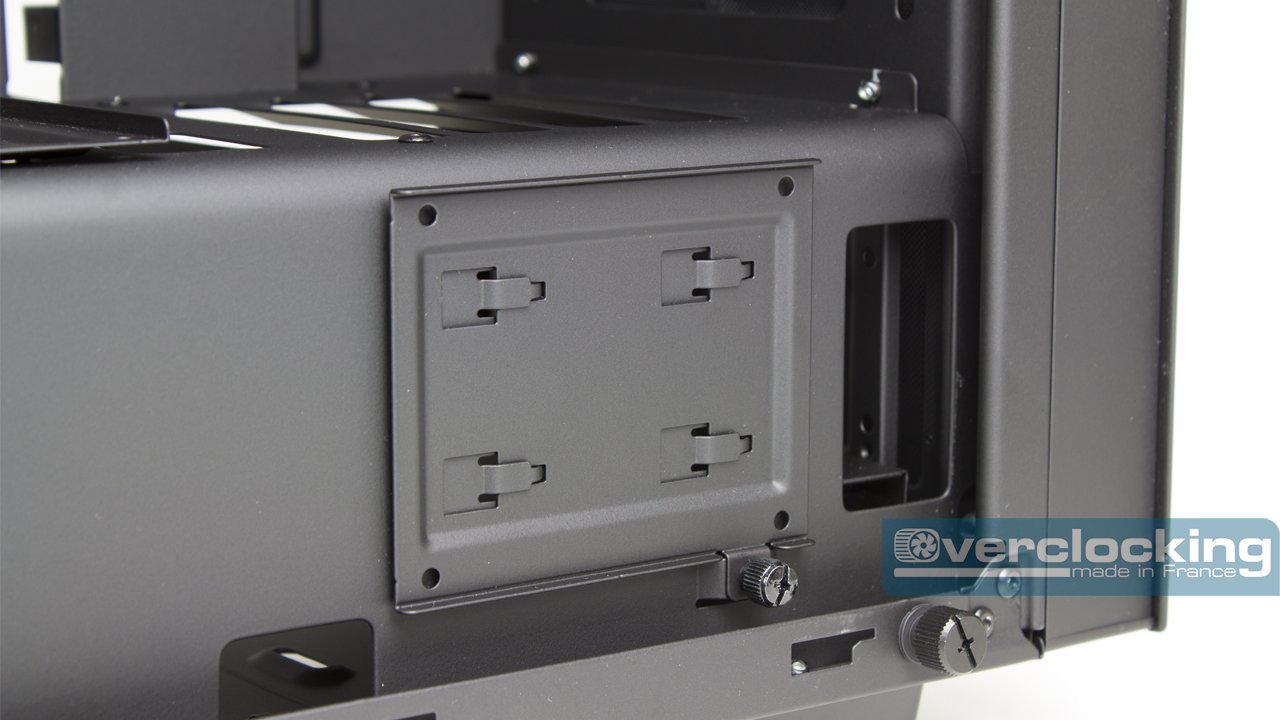

Pour ce qui est de la partie stockage, nous retrouvons des possibilités intéressantes, surtout au niveau des unités 2’5. Comme nous vous le disions précédemment, trois platines sont présentes sur le cache alimentation. Ici, les SSD sont mis en valeur !

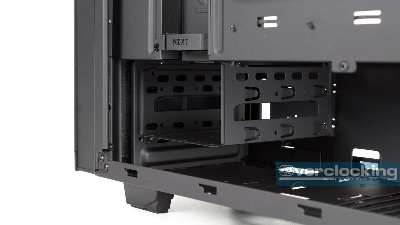

Du côté des unités en 3’5, nous retrouvons une cage HDD de deux emplacements. Ici, pas de paniers ni de dispositifs anti-vibrations pour les disques durs. C’est dommage, surtout quand on sait comment certains HDD peuvent vibrer.

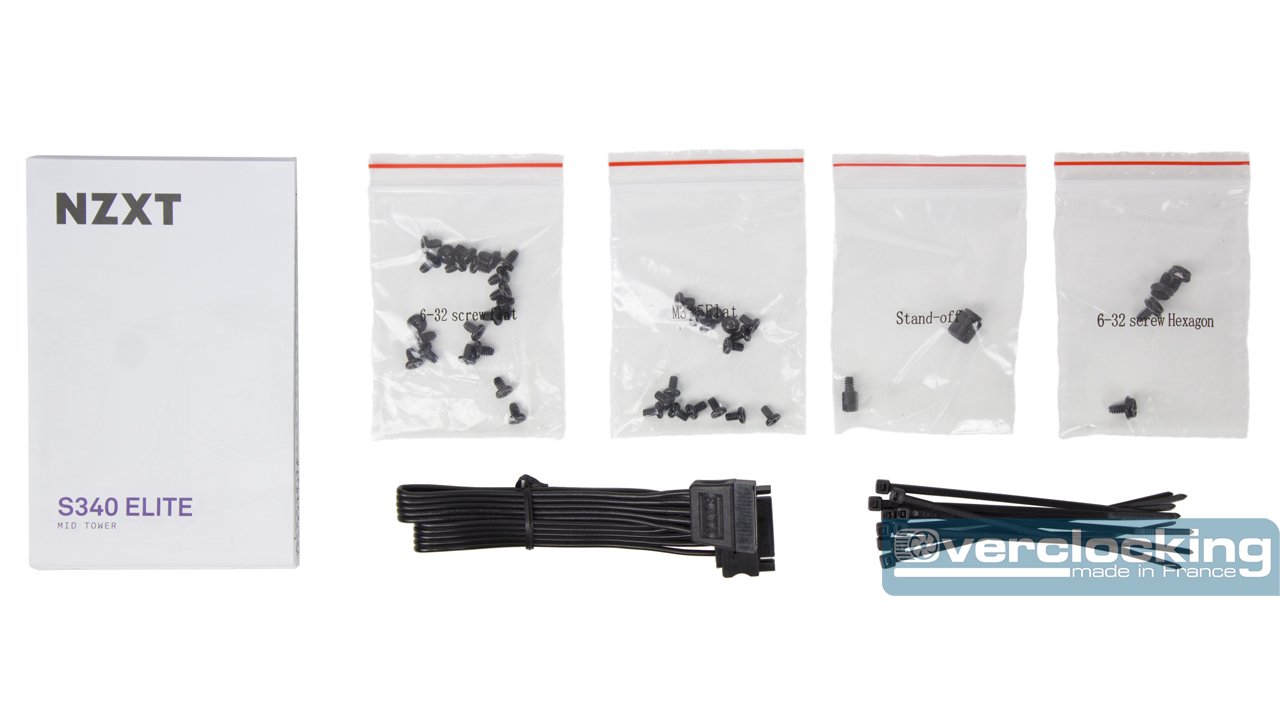

Côté accessoires et bundle, tout ce petit monde repose dans une petite boite en carton. Elle contient :
- Une notice d’installation
- La visserie répartie dans quatre sachets
- Une rallonge SATA
- Une dizaine de serre-câbles

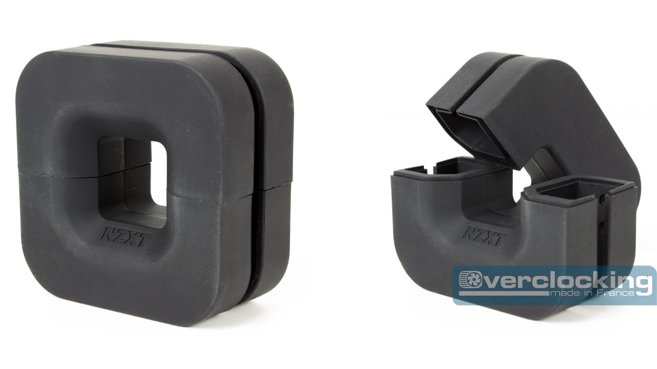

- Un support de casque mange-fil magnétique
