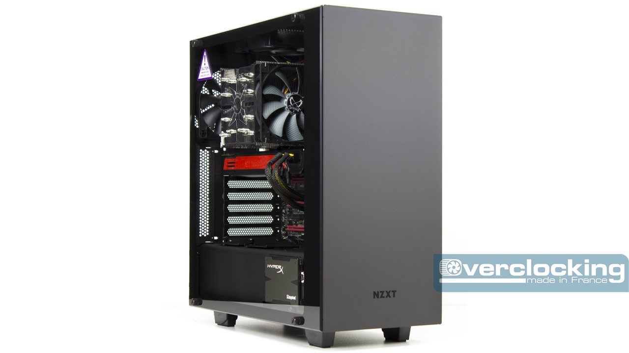

C’est bon, nous pouvons maintenant passer au montage de notre configuration de test dans ce fameux S340 Elite signé NZXT. Pour ce faire, nous allons donc employer, comme à notre habitude, les composants suivants :
- Carte mère : ASUS Maximus VI Extreme
- Carte graphique : Connect3D HD 5870
- Ventirad Scythe Ninja 4
- Alimentation Corsair HX-850
Nous débutons donc notre montage par l’alimentation. Ici, il faut d’abord commencer par dévisser la platine située à l’arrière du boîtier puis la visser sur le bloc d’alimentation. Ensuite, on enfile le tout, les câble d’abord et le ventilateur en bas, hop, dans le boîtier. Ne reste plus qu’à revisser le tout, pas vu pas pris.
Pour ce qui est du stockage 2’5, nous avons l’embarras du choix. Ainsi, nous avons décidé d’installer le SSD sur le côté du cache alimentation pour bien le mettre en évidence une fois le montage terminé.
L’installation se déroule sans encombre, on retire une vis à main pour libérer la platine, on positionne le SSD, on le vis et on remet le tout en place.
Pour ce qui est des disques durs 3’5, il faudra retirer la face avant ainsi que le filtre afin d’avoir accès aux pas de vis des HDD. Une fois fait, on glisse les disques dans la cage connectique vers l’extérieur. Ne reste plus qu’à les sécuriser en les vissant directement sur ladite cage et le tour est joué !
L’alimentation et le stockage sont donc en place, nous pouvons passer à l’installation de la carte mère, du ventirad et de la carte graphique. Ne restera plus qu’à câbler tout ce petit monde comme il se doit !
Ainsi, nous commençons par positionner la carte mère dans le fond du boîtier à son emplacement puis nous la fixons. L’étape ne prend que quelques minutes et se déroule sans encombre. Vient maintenant le tour de la VGA où il faut prendre soin de « débloquer » les slots d’extensions et du ventirad CPU. Au final, à ce niveau, nous n’avons rien à déplorer.
Enfin, nous terminons par le câble management qui n’est guère compliqué. Effectivement avec toutes les assistances au câblage, les chemins de câbles s’organisent facilement. L’espace arrière permet de glisser de nombreux câbles, plus particulièrement au niveau de la platine latérale badgée NZXT où nous disposons de 168 mm. Enfin, la rallonge SATA présente en bundle nous a été d’une grande aide afin d’alimenter comme il se doit le SSD disposé sur le côté du cache alimentation.
Finalement, avant de passer aux relevés, nous tenons à dire qu’assembler une configuration à bord d’un S340 Elite s’avère être un réel plaisir. Nous avons de la place et de nombreux clips pour bien plaquer les câbles. Les passages de câbles sont bien répartis et les encoches pour les serre-câbles positionnées à des endroits stratégiques. Bref, que du plus à ce niveau.
