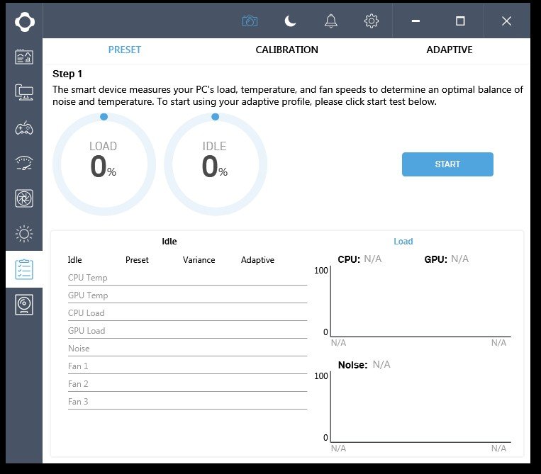

Avec le H700i, nous retrouvons également une fonctionnalité intéressante qui s’appelle le ANR pour Adaptive Noise Reduction. Cette fonctionnalité permet de créer automatiquement une courbe de ventilation personnalisée. Par contre, pour l’utiliser, il faudra disposer d’un compte NZXT.
Pour se lancer là-dedans, on lance CAM, puis rendez-vous dans l’onglet « Smart Device ». Pour lancer la détection, c’est simple, on clique sur « START ». Ensuite, le logiciel va commencer sa petite affaire. Il va d’abord commencer par collecter des données lorsque le PC tourne idle, puis en charge.
Ces données concernent la vitesse des ventilateurs du boîtier, de la température du CPU et du bruit. Pour le bruit, le contrôleur passe par un micro intégré.
Pour faire simple, le logiciel va faire monter la charge du CPU, enregistrer différentes valeurs puis appliquer différents profils de ventilations. Pendant ce temps-là, le logiciel évalue les différences de températures, de bruit, etc. pour déterminer le meilleur compromis entre température et bruit. Finalement, la dernière étape consiste à comparer le profil ANR et le profil de base pour voir ce que ça donne.

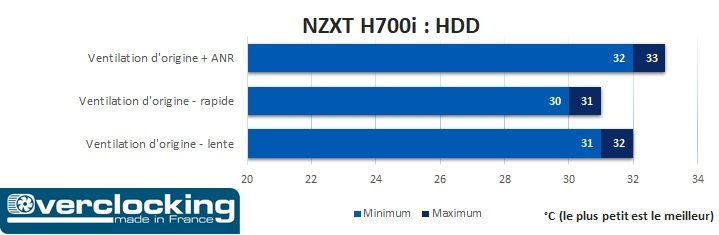

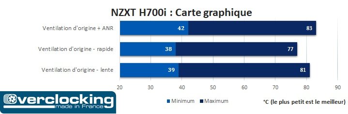

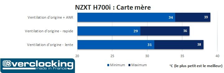

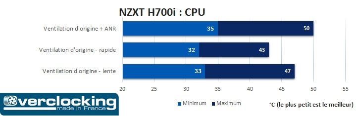

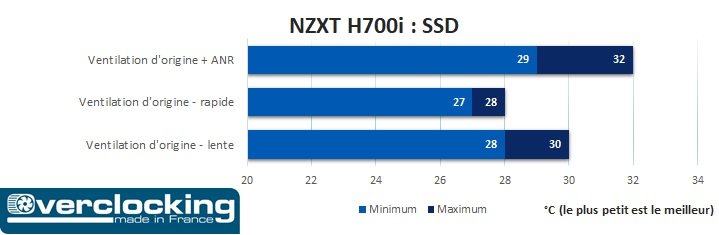

Les relevés :
Comme nous pouvons le voir brièvement, diminuer la vitesse de rotation des ventilateurs implique une légère augmentation de la température. Dans les faits, nous avons constaté une hausse de l’ordre de 1°C à 3°C par rapport au profil lent. Le plus flagrant étant le CPU qui passe 47°C à 50°C.
