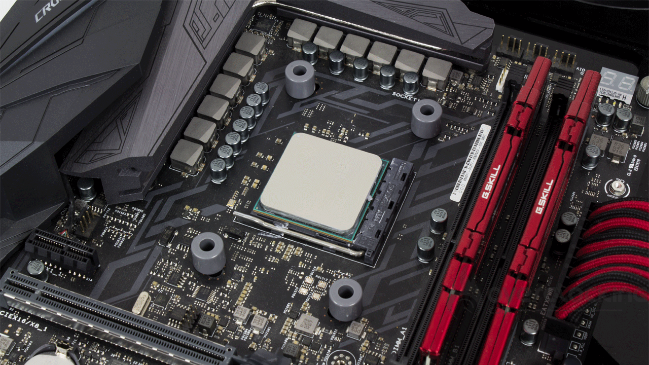

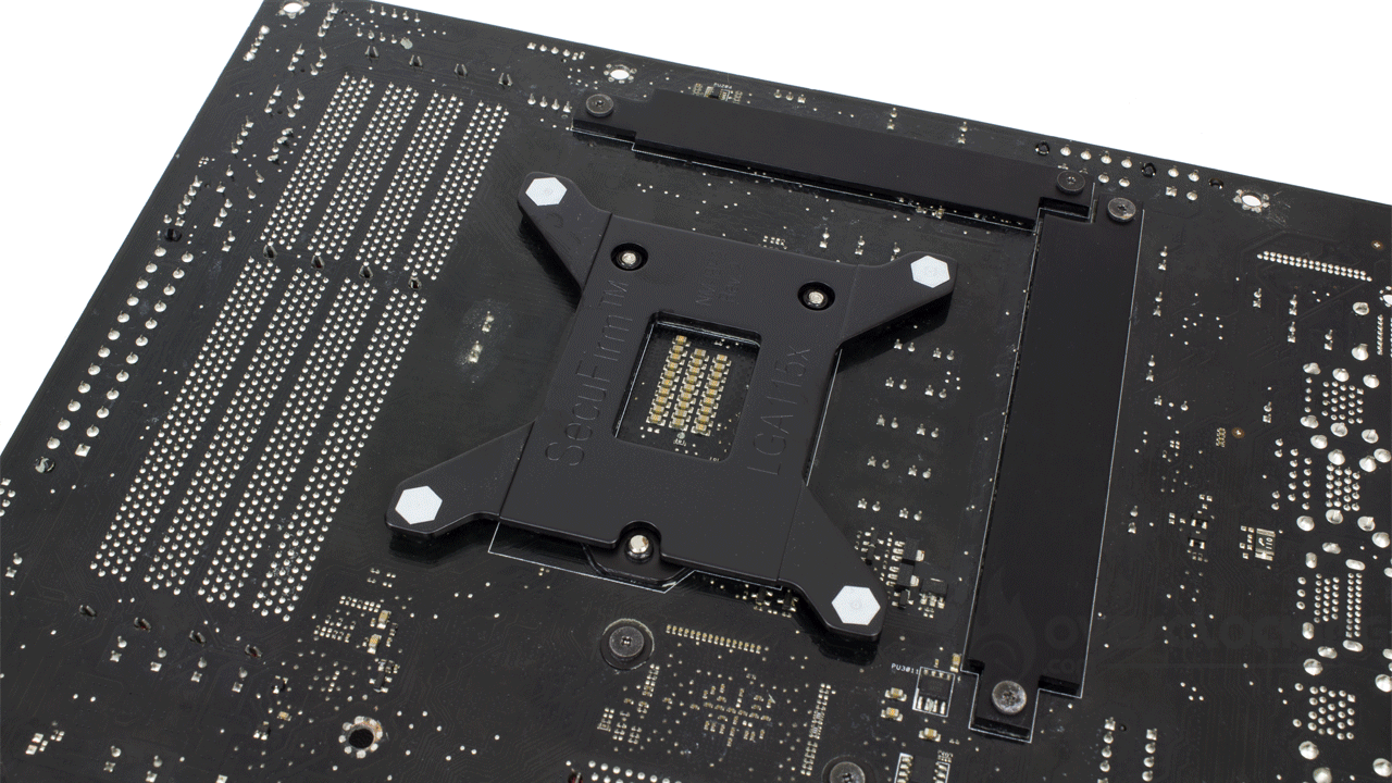

  • Placer la backplate au dos de la carte mère (Intel)
  • Mettre en place les rondelles correspondant au socket voulu (Intel/AMD)
  • Visser les bras de montages en fonction de votre plateforme (Intel/AMD)
On finira par déposer une petite quantité de pâte thermique sur le CPU et visser le ventirad. Petit regret en AMD où l’on ne pourra choisir l’orientation du ventirad. Dans un boîtier comme le SL600M, cela peut avoir son importance.

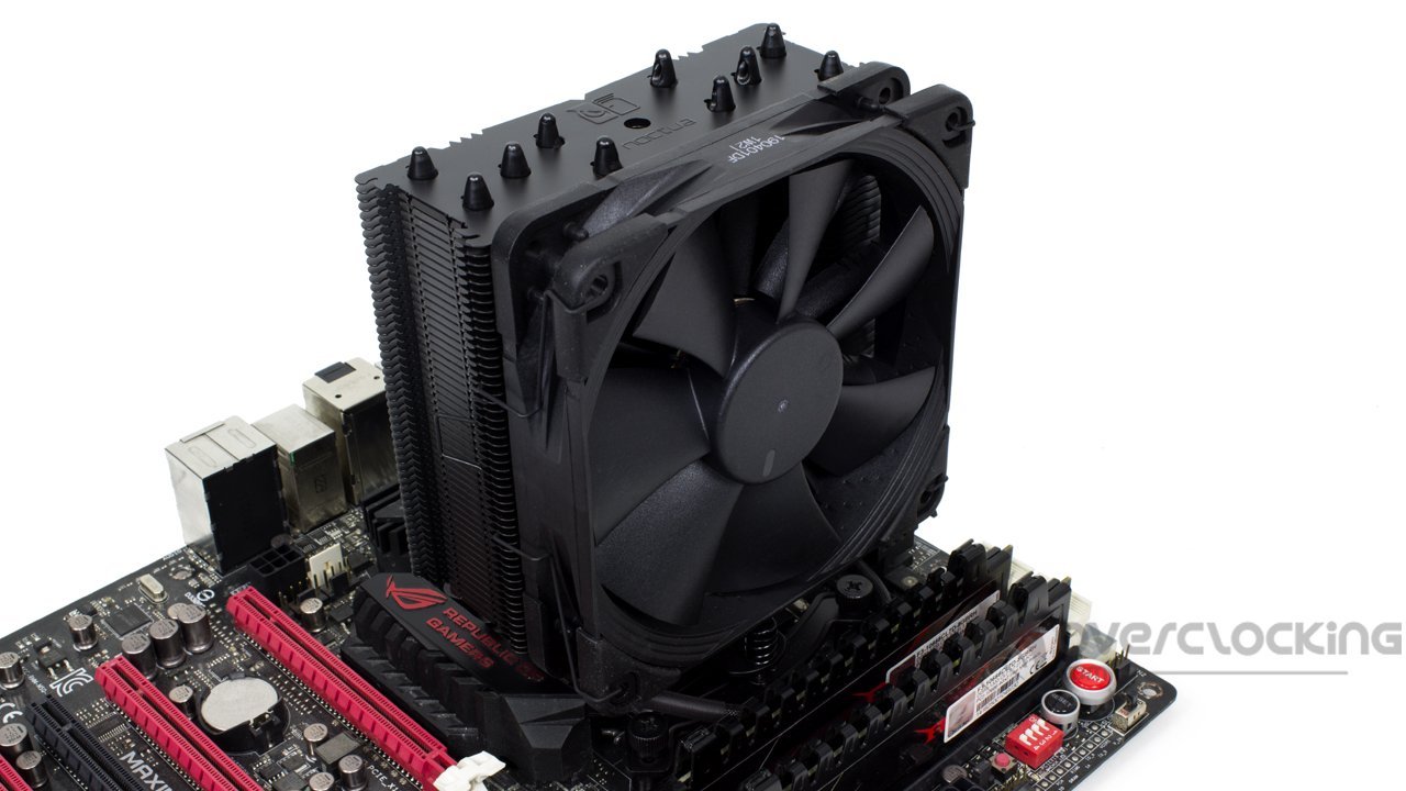

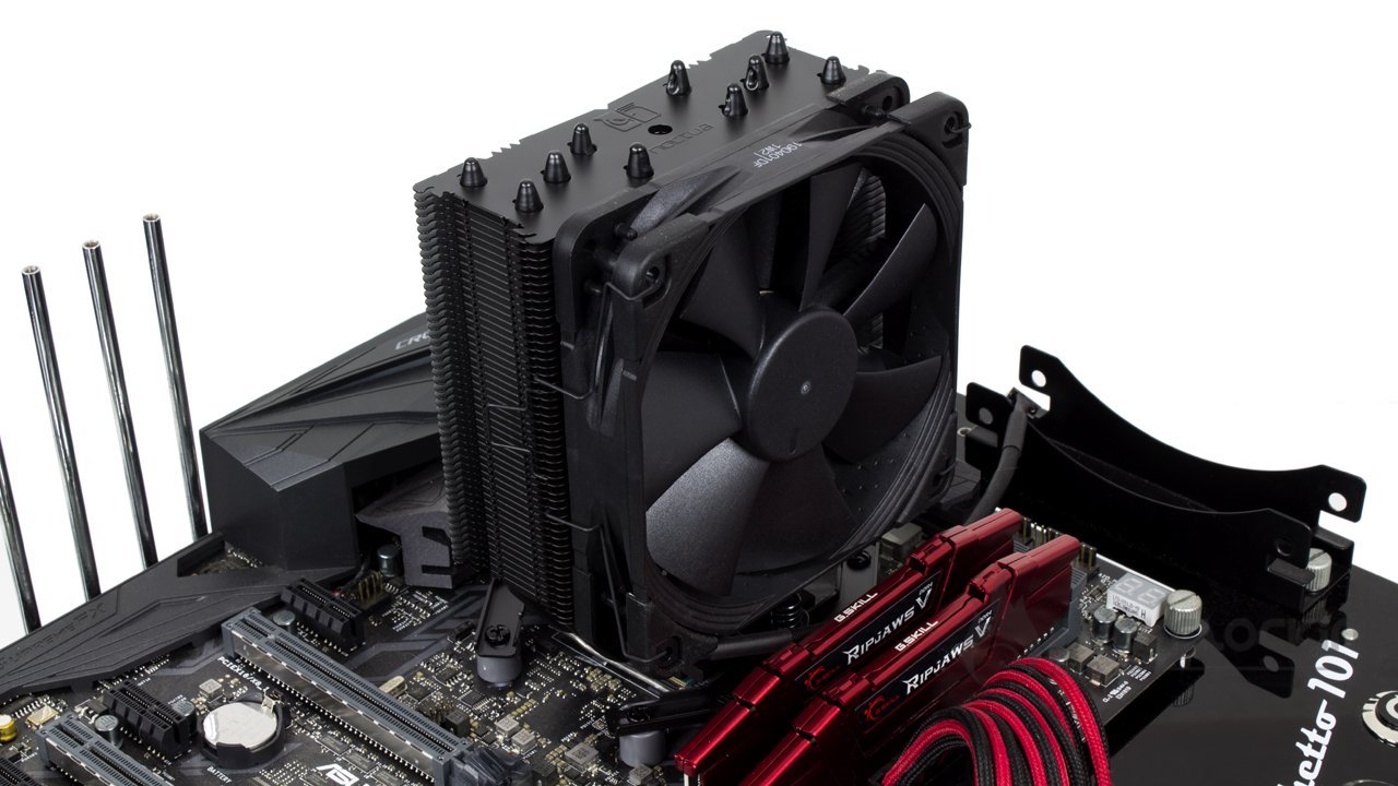

Une fois installé, on remarque qu’effectivement, le NH-U12S ne bloque aucun port RAM. Ainsi, sur notre Maximus VI Extreme et notre Crosshair VI Hero, les DIMM sont parfaitement libres. On pourra donc installer la mémoire que l’on veut, peu importe la hauteur des dissipateurs.
Idem au niveau des slots PCI-express où le premier port de chaque plateforme est libre. Que l’on ait besoin d’installer une carte graphique ou une carte réseau, pas de problème, on pourra !
