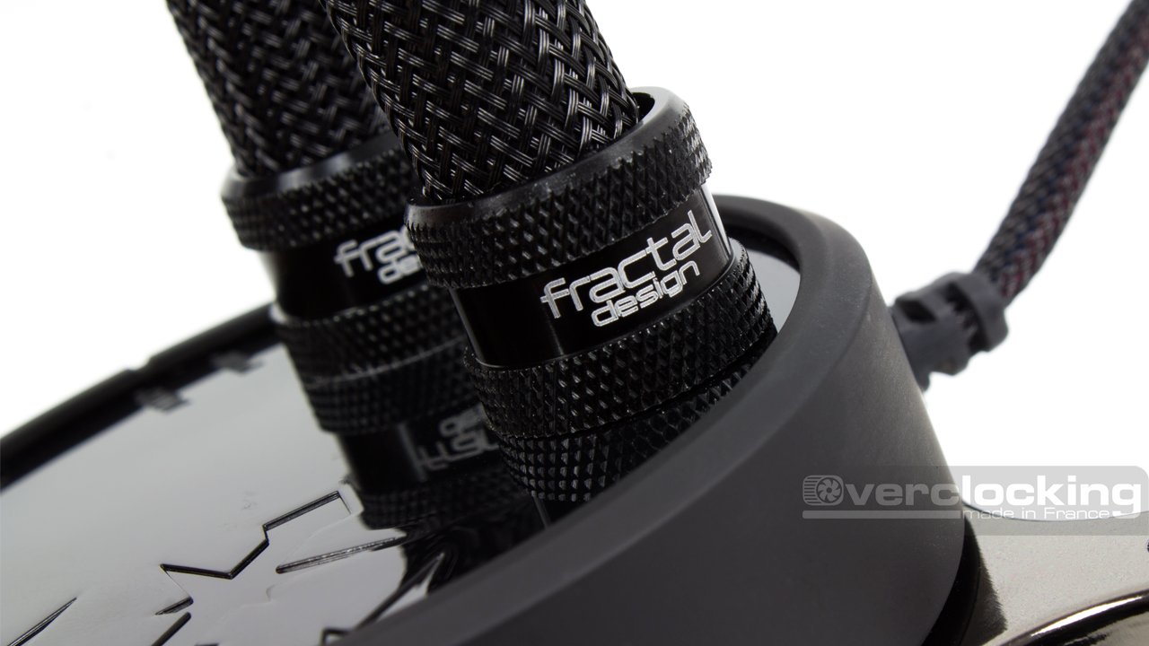

Rentrons plus dans les détails. La pompe affiche une finition en plastique noir brillant type piano. Sur le dessus on aura le droit au logo du constructeur (un flocon de neige) en relief. Le tout est cerclé par une bague en plastique finie au soft-touch. Il est question du sélecteur qui permettra de choisir entre les profils « Auto » et « PWM » décrits précédemment.
De cette pompe partent deux tuyaux d’une longueur confortable de 36.5 cm. Nous vous le disions, les tuyaux affichent un joli gainage noir type nylon et offrent une bonne liberté angulaire. Ils sont maintenus grâce à de jolis embouts rotatifs badgés Fractal Design.

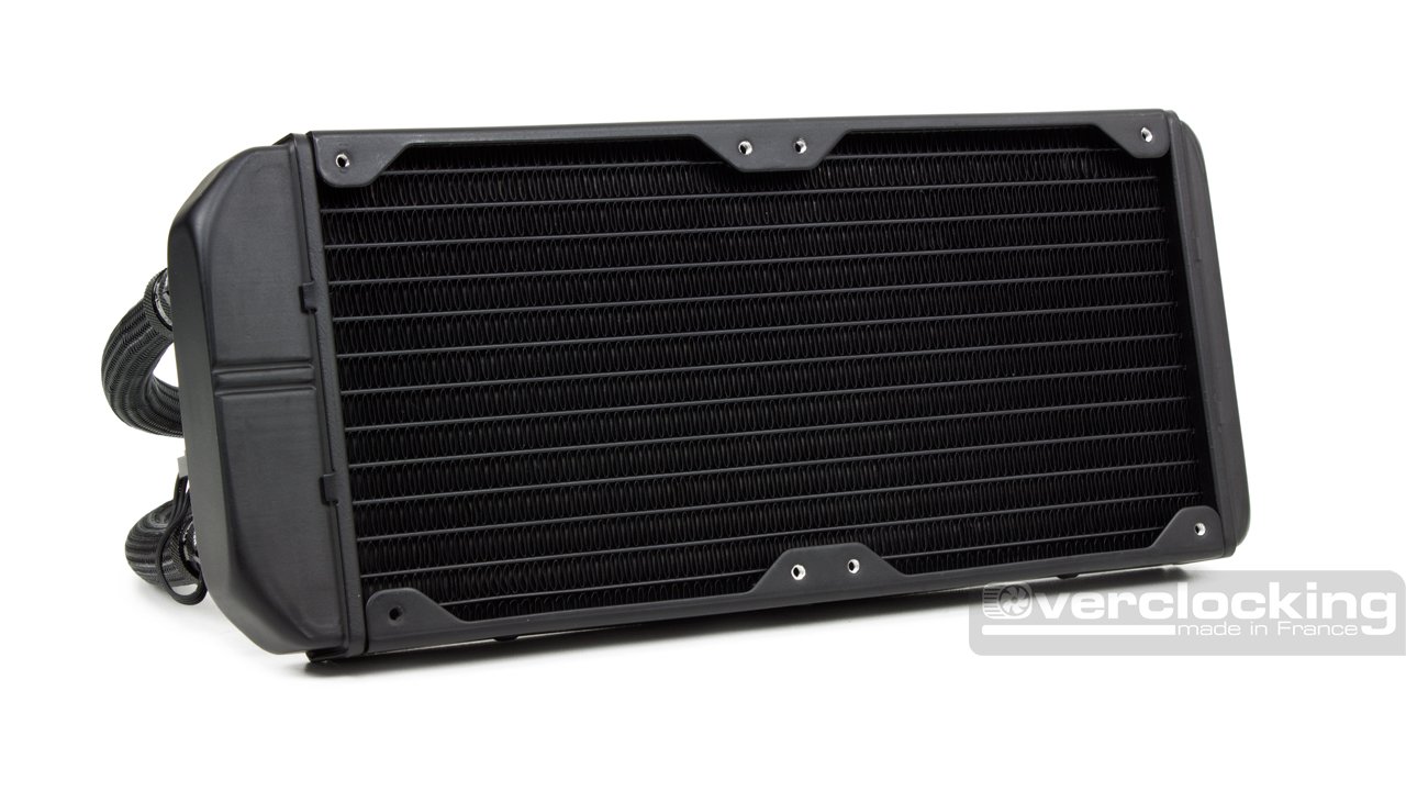

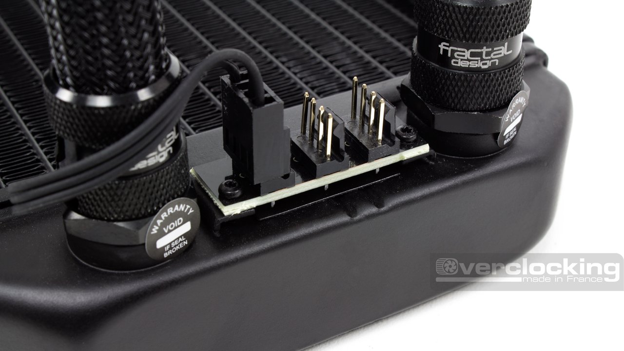

Si jusqu’à présent, nous trouvions le design vraiment sympathique, notre seul regret concernera le radiateur. Nous avons affaire à un simple bloc en aluminium peint en noir sans excentricité… Dommage. Cependant, c’est sur ce dernier que l’on retrouve notre HUB pour nos deux ventilateurs. Il comprend trois prises, une d’entre elles sera occupée pour connecter la pompe. Notez que le câble passe dans le gainage du tuyau pour être invisible !
Au niveau des dimensions, le radiateur de ce Celsius S24 mesure 284 mm de longueur, 31 mm d’épaisseur et 122 mm de largeur. Toutefois, les dimensions de la pompe ne sont pas précisées, mais nous avons mesuré environ 8 cm de diamètre (avec notre mètre Ikea FTW) hors braquet de montage.
