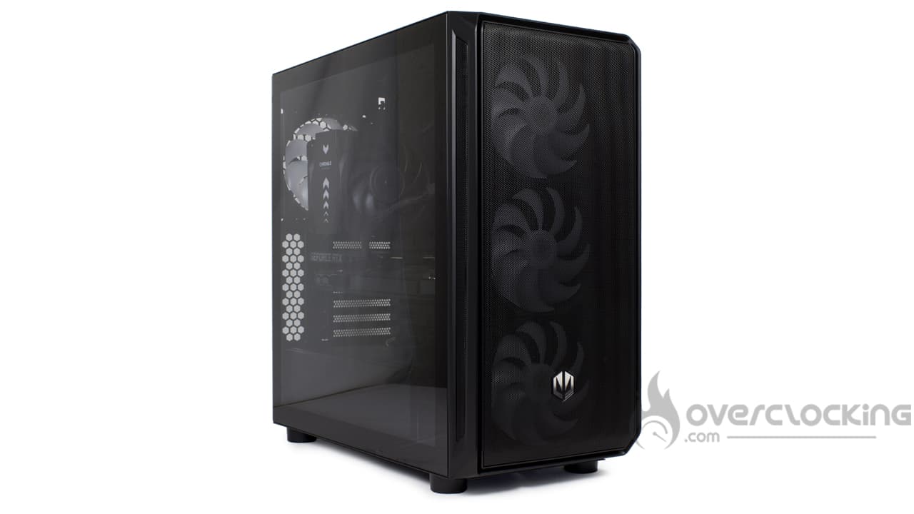

Aujourd’hui, nous retournons du côté des boîtiers PC avec une marque que nous venons de découvrir concrètement : Endorfy. Si notre première rencontre avec ce constructeur polonais se faisait avec les AIO, on passe cette fois-ci du côté des boîtiers PC. La marque nous a généreusement fait parvenir un exemplaire de son ARX700 aRGB, une référence moyen tour orientée vers le flux d’air avec sa façade en mesh et sa ventilation complète de série !
Endorfy ARX700 aRGB
L’ARX700 aRGB :
Pour le coup, la marque Endorfy nous propose, en plus de ses systèmes de refroidissement CPU, des boîtiers PC dont l’ARX700 aRGB fait partie. Ici, la marque ne prend pas trop de risque d’un point de vue du design en nous proposant un modèle consensuel avec une façade en mesh, comme on peut le voir. Certes, l’ensemble se montre assez discret néanmoins, la concurrence n’hésite pas à appliquer des formes dans le métal, là, c’est un peu lisse.
Concernant les dimensions, nous retiendrons quelque chose de typique d’un boîtier au format moyen tour. Ce modèle affiche alors une largeur de 228 mm pour une profondeur de 489 mm et une hauteur de 486 mm. Ici aussi on reste sur quelque chose de très classique.
[affilizz-publication id= »5mndd72a5″]
Au niveau des déclinaisons, nous retrouvons notre modèle actuel, une version équipée de ventilateurs aRGB. Toutefois, ce boîtier se décline aussi en une référence « Air », un peu plus discrète avec des ventilateurs non lumineux, mais aussi plus nombreux : cinq au lieu de quatre pour notre exemplaire du jour. Il y aura aussi une petite différence de prix : 10 € de plus en faveur de la version aRGB.

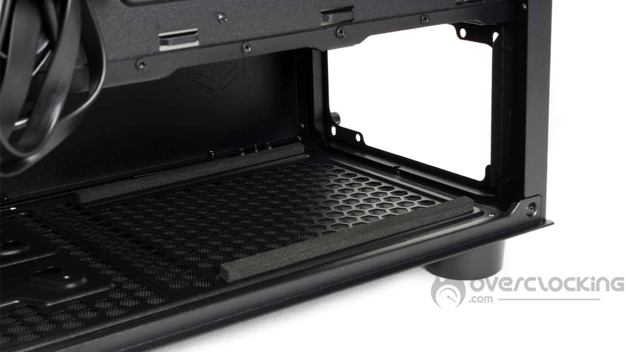

Sous le boîtier, nous retrouvons un long filtre à poussière à destination de l’alimentation notamment. Malheureusement, ce dernier est magnétique, ce qui ne le rend pas forcément très pratique à manipuler, mais au moins il est présent.
Sinon, aux quatre coins, nous avons des pieds arrondis couverts d’une petite mousse. Cette dernière sera plutôt pratique pour manipuler le boîtier, à mesure que l’on monte la configuration, on pourra simplement la faire glisser sur le bureau ou le sol suivant là où l’on assemble la config.

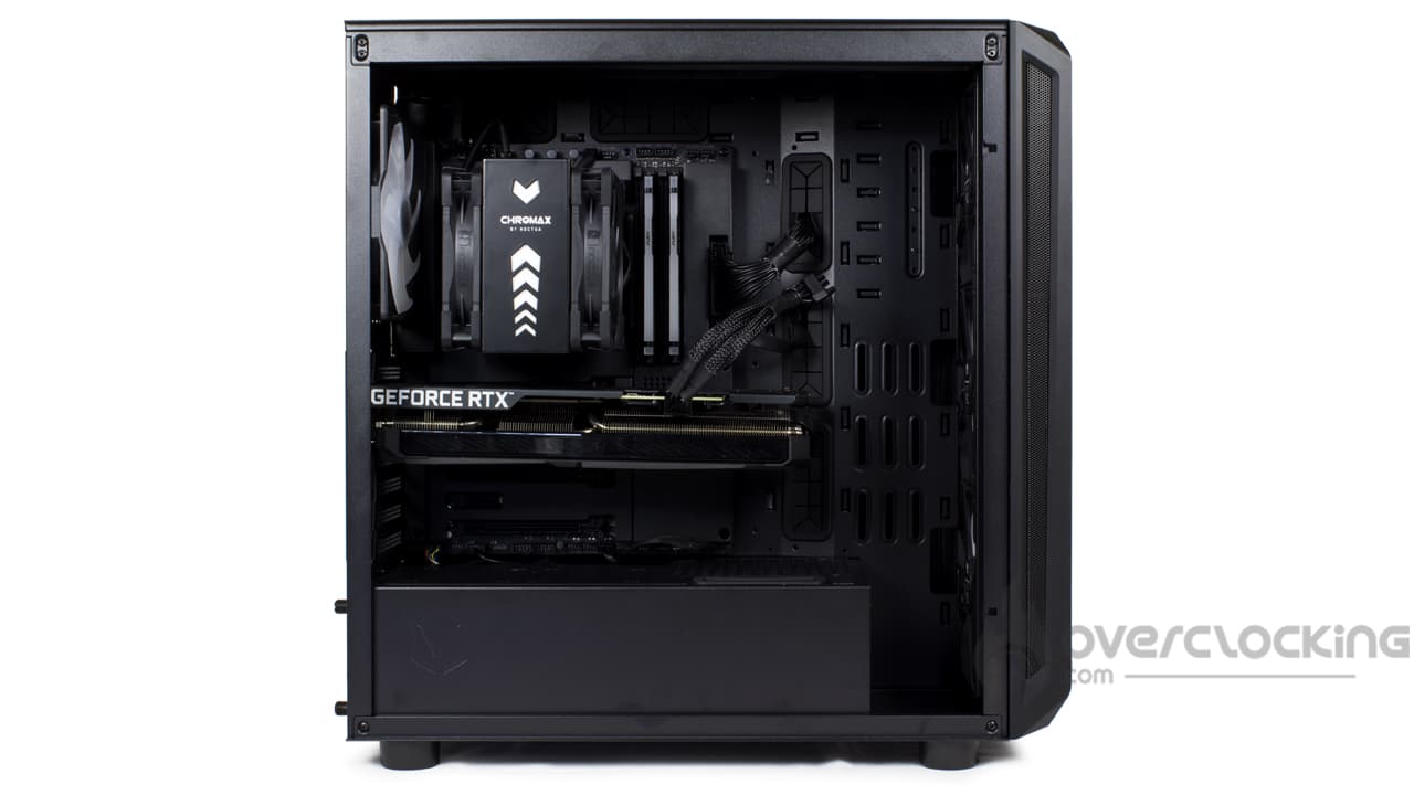

L’intérieur de l’ARX700 aRGB :
Ici, nous retrouvons une ouverture classique du boîtier puisque chaque panneau est maintenu par des vis à main imperdable. Il suffit de dévisser les panneaux et de les tirer en arrière pour les enlever.

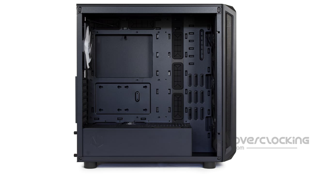

Le châssis :

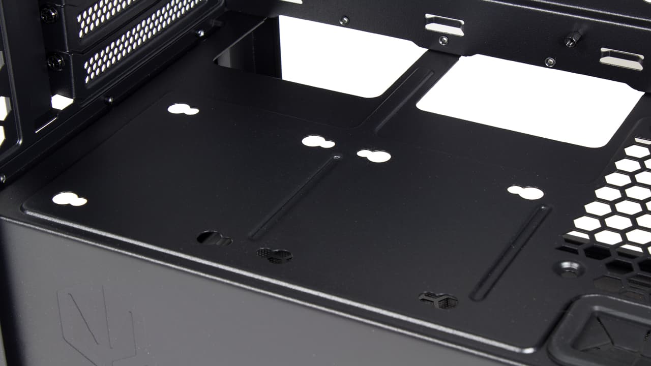

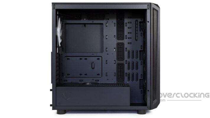

En interne, nous retrouvons un plateau de carte mère tout à fait classique dans le sens où ce dernier ne comporte pas les ouvertures lui permettant d’être compatible avec les cartes backpanel. Par ailleurs, nous remarquons un certain nombre d’ouvertures, trois sur la droite, deux dans le haut et deux dans le bas, au niveau du cache alimentation. Clairement, c’est suffisant pour passer où l’on souhaite notre connectique.
Au niveau de la compatibilité, cet ARX700 aRGB sera donc compatible avec les formats classiques de cartes mères : ATX, micro-ATX et mini-ITX. Dans un même temps, on retiendra la compatibilité avec les cartes graphiques. Ici, on aura de la place avec 410 mm au maximum. Cet espace pourra être raboté si l’on installe un radiateur de watercooling en façade par exemple.
Autrement, à l’arrière du boîtier, nous aurons un espace compris entre 21 et 34 mm pour le passage des câbles.

L’emplacement de l’alimentation reste tout à fait classique puisqu’il prend place dans le bas du boîtier, sous le cache alimentation. Afin de limiter au maximum les vibrations parasites transmises par le ventilateur de l’alim, nous avons deux bandes de mousses antivibrations et ce sera tout. Contrairement à certaines références, be quiet! notamment, le pourtour arrière n’est pas moussé. Le boîtier prendra en charge des blocs ATX d’une profondeur de 340 mm !

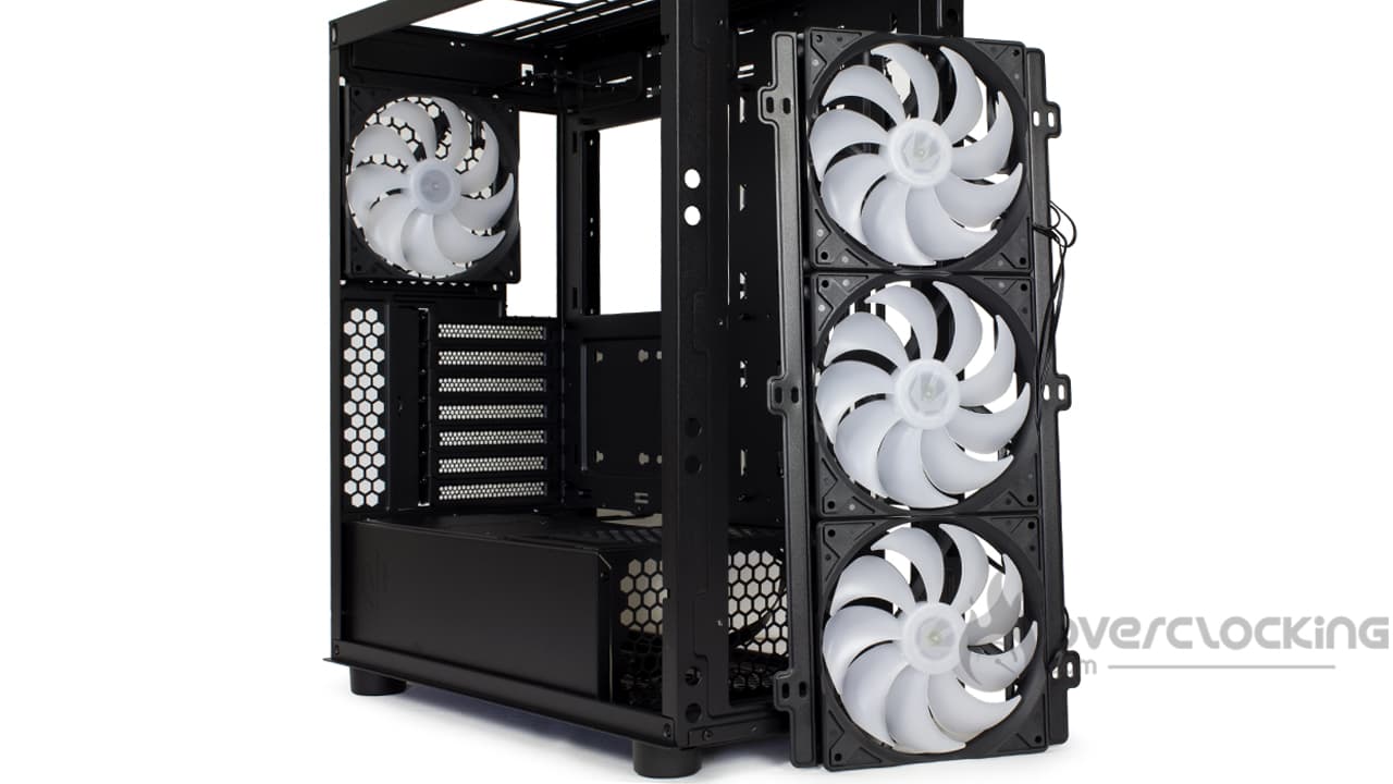

Les possibilités de refroidissement :
D’origine, l’ARX700 aRGB arrive avec un total de quatre ventilateurs de 140 mm à diodes aRGB. Trois d’entre eux sont montés à l’avant en aspiration tandis que le dernier prend place à l’arrière en extraction.
Si vous le souhaitez, vous pourrez la compléter en ajoutant, par exemple, jusque trois ventilateurs de 120/140 mm dans le haut. Sinon, dans le bas de l’ARX700 aRGB, sous le cache alimentation, nous retrouvons un dernier emplacement en 120/140 mm. D’ailleurs, si vous souhaitez utiliser les mêmes ventilateurs que ceux d’origine, vous pouvez les retrouver ci-dessous :
[affilizz-publication id= »5espewso7″]
Quant au watercooling, malgré le support de trois ventilateurs en 140 mm dans le haut et en façade, le boîtier n’est malheureusement pas compatible avec les radiateurs de 420 mm. Au maximum, on pourra monter des blocs de 360 mm d’une certaine épaisseur tout de même : 50 mm dans le haut, 72 mm à l’avant.
Sinon, on retiendra un espace de 179 mm de hauteur pour le ventirad CPU. Là, on pourra se faire plaisir et monter de gros dissipateurs : NH-D15 G2, Dark Rock Elite ou encore Corsair A115, tout y passe !

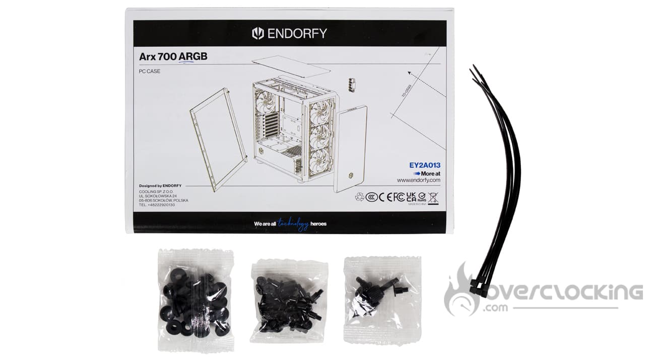

Le bundle :
Endorfy ARX700 aRGB bunble
 La partie accessoire reste basique et met en avant :
  • Une notice sous forme de dépliant
  • Trois sachets plastiques contenant la visserie
  • Six colliers nylon pour serrer les câbles
En soi, la partie accessoire reste basique et ne va qu’à l’essentiel. Oubliez donc les accessoires pour un montage à la verticale de votre carte graphique ou autre, ici, on se contentera de la visserie et de quelques colliers. Toutefois, si les « rislan » sont assez peu nombreux, vous allez le voir, nous n’en aurons pas ou assez peu besoin pour le montage !

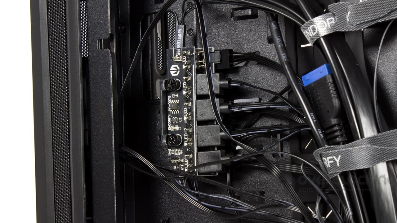

Sinon, la marque fournit un hub pour les ventilateurs avec un premier PCB dédié à la gestion des ventilateurs. Ce dernier pourra concentrer cinq ventilateurs. Juste au-dessus, un second PCB est présent pour l’éclairage lumineux. Notez que l’on pourra brancher le bouton reset dessus pour s’en servir comme télécommande.

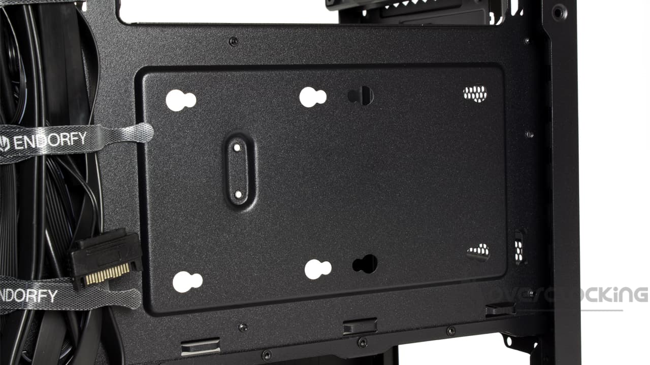

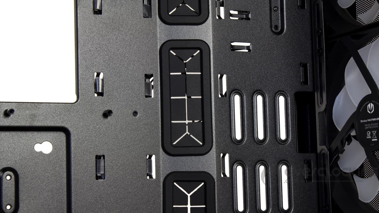

Le plateau de la carte mère propose différentes ouvertures, certes, cependant, ces dernières sont masquées par des caches en caoutchouc. Le but ici est de soigner l’esthétique du montage.

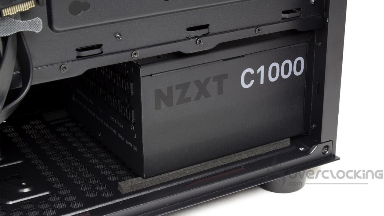

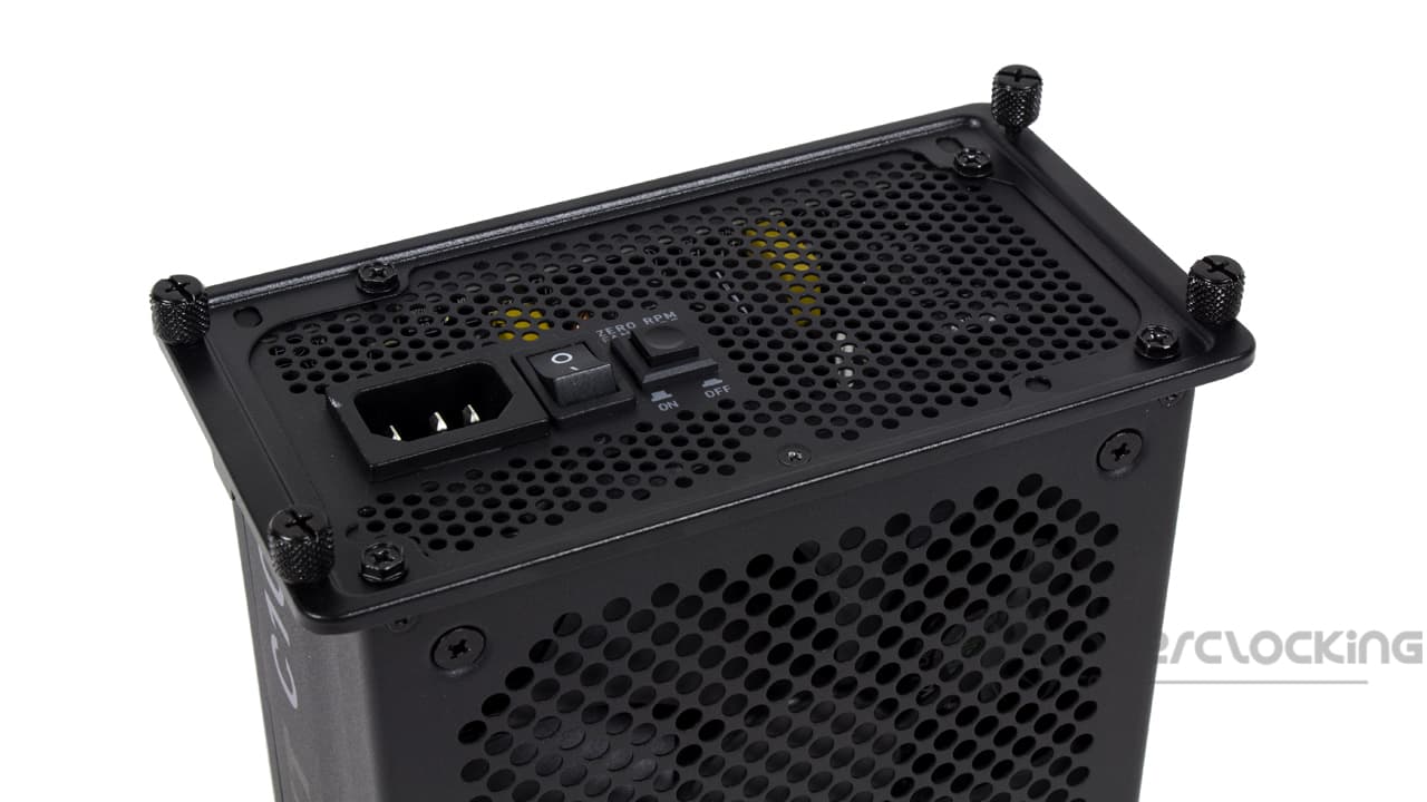

Le montage de l’alimentation se fait ici comme dans un Invader X de XPG. Pour rentrer notre alimentation dans l’ARX700 aRGB, il nous aura fallu démonter le pourtour arrière pour le visser sur le bloc d’alimentation. Ensuite, on glisse le bloc par l’arrière et on revisse le tout, simple et rapide.

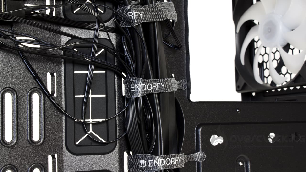

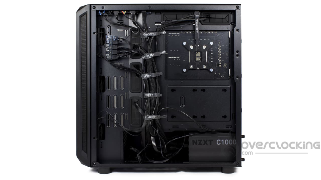

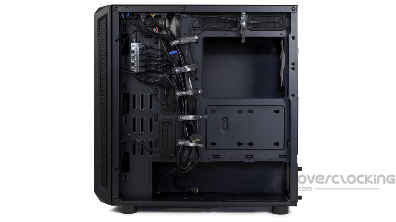

Pour le câblage, on attaque par le panneau de contrôle. Comme à notre habitude, nous faisons descendre la connectique du F_PANEL et de l’HD_AUDIO le long de l’emplacement de la carte mère. Ensuite, nous les faisons ressortir par le cache alimentation.
Endorfy ARX700 aRGB câblage
Sinon, les différents connecteurs USB (3.0 et Type C) ressortiront par les ouvertures latérales et seront branchés sur la carte mère. Bien entendu, on s’arrange également pour que la connectique passe au niveau des bandes velcros de sorte à les refermer plus facilement une fois tous les câbles branchés.
Attention cependant, puisqu’avec la ventilation aRGB présente de série, on se retrouve avec de nombreux petits câbles à gérer dans tous les sens. Pour les dompter, pas de secret, il faudra prendre son temps à bien les regrouper et à former de belles boucles pour que tout rentre correctement dans les velcros.
La carte mère, la carte graphique :
Contrairement à d’habitude, dans ce boîtier, nous décidons de faire passer l’EPS12V CPU le long de l’emplacement de la carte mère, au même titre que les ATX 24 broches et PCIe 8 pins pour la carte graphique. Bien sûr, chaque câble ressortir par les passages de câble les menant pile en face du connecteur désiré.
Une fois la connectique bien positionnée, il ne reste plus qu’à refermer les bandes velcros. Si on s’en sort bien, on n’aura même pas à utiliser les colliers en nylon fournis en accessoires. Ce qui est notre cas ici.

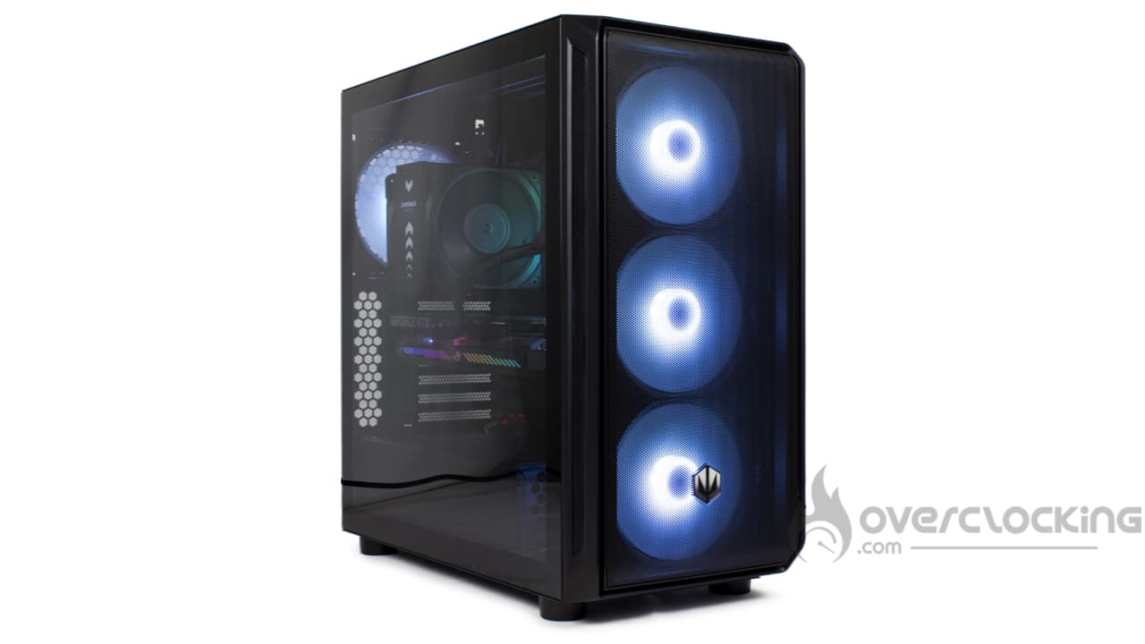

Endorfy ARX700 aRGB montage final

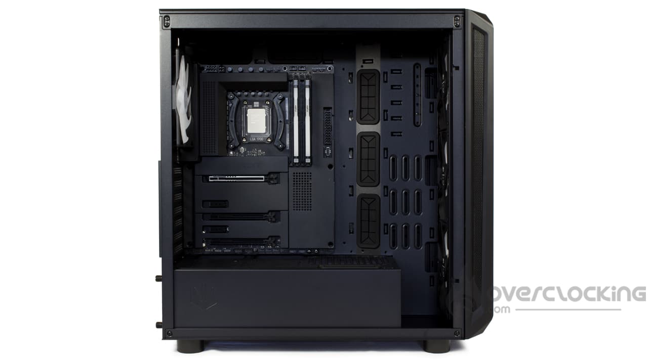

En soi, pas de mauvaise surprise pour le montage des composants, nous avons un plateau de carte mère bien dégagé et une visserie compatible avec notre N7 Z790. Pour le câblage, les bandes velcros sont les bienvenues pour aider au plaquage des câbles. Attention cependant aux petits fils présents en nombre à cause des ventilateurs. Toutefois, en y passant quelques minutes à les réorganiser, on finit par en venir facilement à bout !

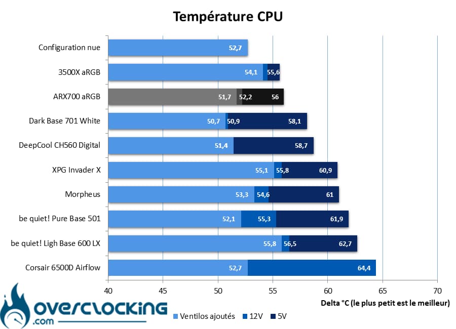

Flux d’air CPU, ventilation d’origine puis complétée :
On commence avec la température de notre CPU. On garde la façade ainsi que la partie supérieure de notre boîtier de test. Voyons si le flux d’air est suffisant pour avoir une influence sur refroidissement du Core i5 14600KF.
Température Core i5 14600KF
Du côté des températures relevées sur notre processeur, nous remarquons que l’ARX700 aRGB s’en sort très bien. Le boîtier possède une ventilation complète qui permet au boîtier de rivaliser avec le 3500X RGB de Corsair à bas régime et avec un Pure Base 501 en 12V. À retenir que le boîtier de be quiet! ne dispose que de deux ventilateurs contre quatre ici.
Néanmoins, l’ajout de ventilateurs supplémentaire dans le haut, en extraction, est dispensable comme on peut le voir, sur notre CPU du moins.

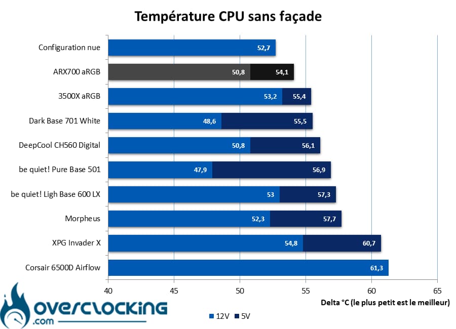

Flux d’air CPU ventilation d’origine sans façade ni top :
Afin de nous assurer du facteur limitant dans l’histoire (et à quel point), nous retirons le panneau latéral en acier ainsi que la partie supérieure du boîtier. Le but ici est de montrer les performances brutes de la ventilation intégrée…
Température Core i5 14600KF sans façade
Sur notre processeur, le retrait de la façade et de la partie supérieure n’a qu’une très légère influence sur les températures de ce dernier. Comme on peut le voir, nous ne perdrons même pas 2°C à basse vitesse contre 1,4°C à pleine vitesse. On en déduit que les éléments en mesh n’obstruent que très peu le flux d’air.

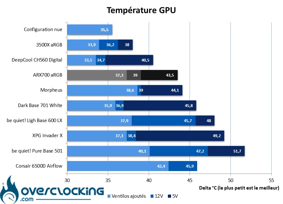

Flux d’air GPU, ventilation d’origine puis complétée :
On réitère l’opération, mais avec des mesures effectuées sur la carte graphique. Ici, nous testons avec ventilation d’origine puis ventilation complétée.
Température RTX 3050 Strix
Du côté de notre carte graphique, une RTX 3050 Strix, la ventilation d’origine fait bien son travail comme on peut le voir. Par défaut, l’ARX700 aRGB se positionne donc au niveau de du Morpheus de DeepCool.
Toutefois, améliorer l’extraction de l’air chaud semble être profitable pour notre carte graphique qui perd encore en température face à une ventilation tournant à plein régime.

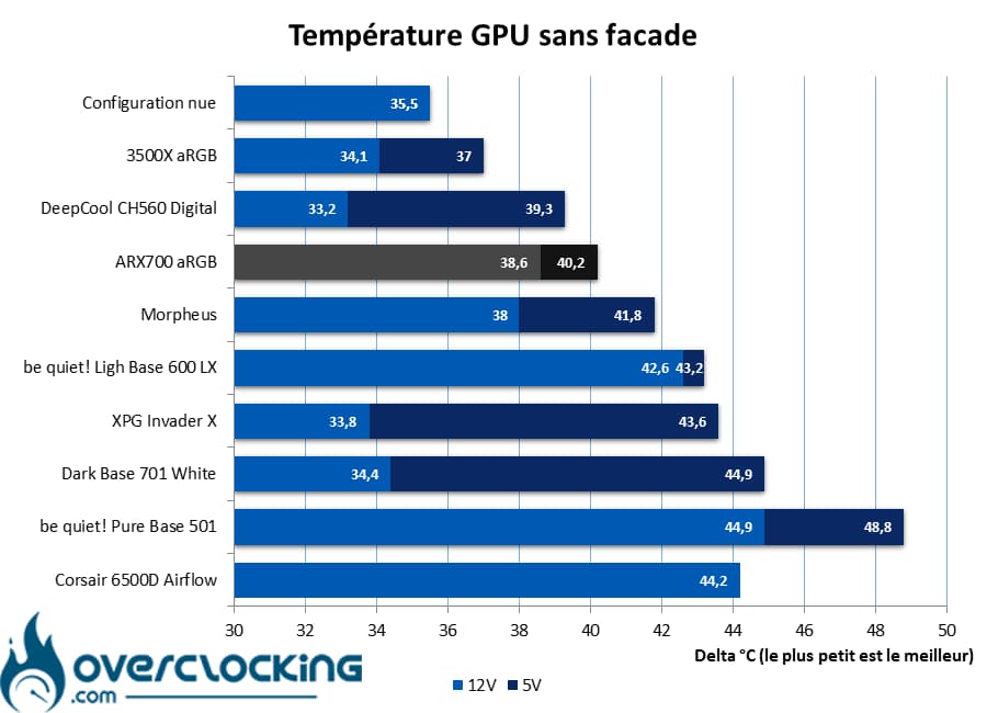

Flux d’air GPU ventilation d’origine sans façade ni top :
Nous refaisons le même test, mais en retirant la façade et le top du boîtier. Voyons comment cela influera sur les températures de la carte.
Température RTX 3050 Strix sans façade
Encore une fois, le fait de retirer la façade et le panneau supérieur améliorent le flux d’air, mais de pas grand-chose. C’est à bas régime que les gains sont les plus notables avec 3,3°C de gagnés. Lorsque la ventilation tourne à fond, l’écart n’est plus que de 0,4°C, la ventilation étant moins à la peine à haute vitesse.

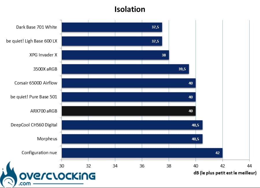

Isolation :

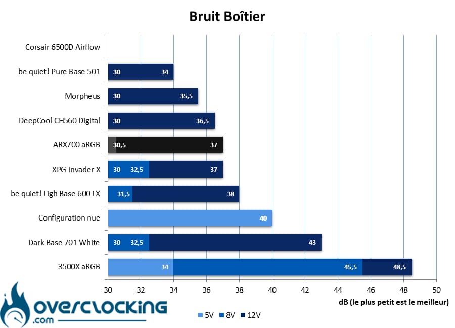

Ici, nous mesurons simplement le bruit émis par notre config lorsque l’on fait tourner le refroidissement CPU et le refroidissement GPU très vite.
ARX700 aRGB isolation
De nouveau, nous retrouvons une isolation phonique qui se montre perfectible cependant, c’est le lot des boîtiers avec des panneaux en mesh. Toutefois, celle de l’ARX700 aRGB n’est pas pire que la concurrence, puisqu’elle se positionne au niveau d’un be quiet! Pure Base 501 ou d’un 6500D Airflow de Corsair.
Bruit de la ventilation d’origine :
Cette fois-ci, nous mesurons le bruit émis par la ventilation d’origine du boîtier. Pour cela, la configuration tourne en idle (ventilation CPU et GPU au minimum) pendant que les relevés sont effectués successivement en 5V, 8V et 12V sur la ventilation du boîtier.
Bruit ventilation
En matière de bruit, nous retiendrons que la ventilation reste raisonnablement audible à plein régime avec ses 37 dB. Certes, cela peut sembler élevé suivant les boîtiers, toutefois, il faut garder à l’esprit que l’ARX700 aRGB dispose de quatre ventilateurs de 140 mm de série. Cependant, si vous êtes à la recherche du silence absolu, une simple réduction de leur vitesse de fonctionnement (8V) permet de faire passer les nuisances sonores à 30,5 dB ne laissant paraître qu’un léger bruit d’air.
