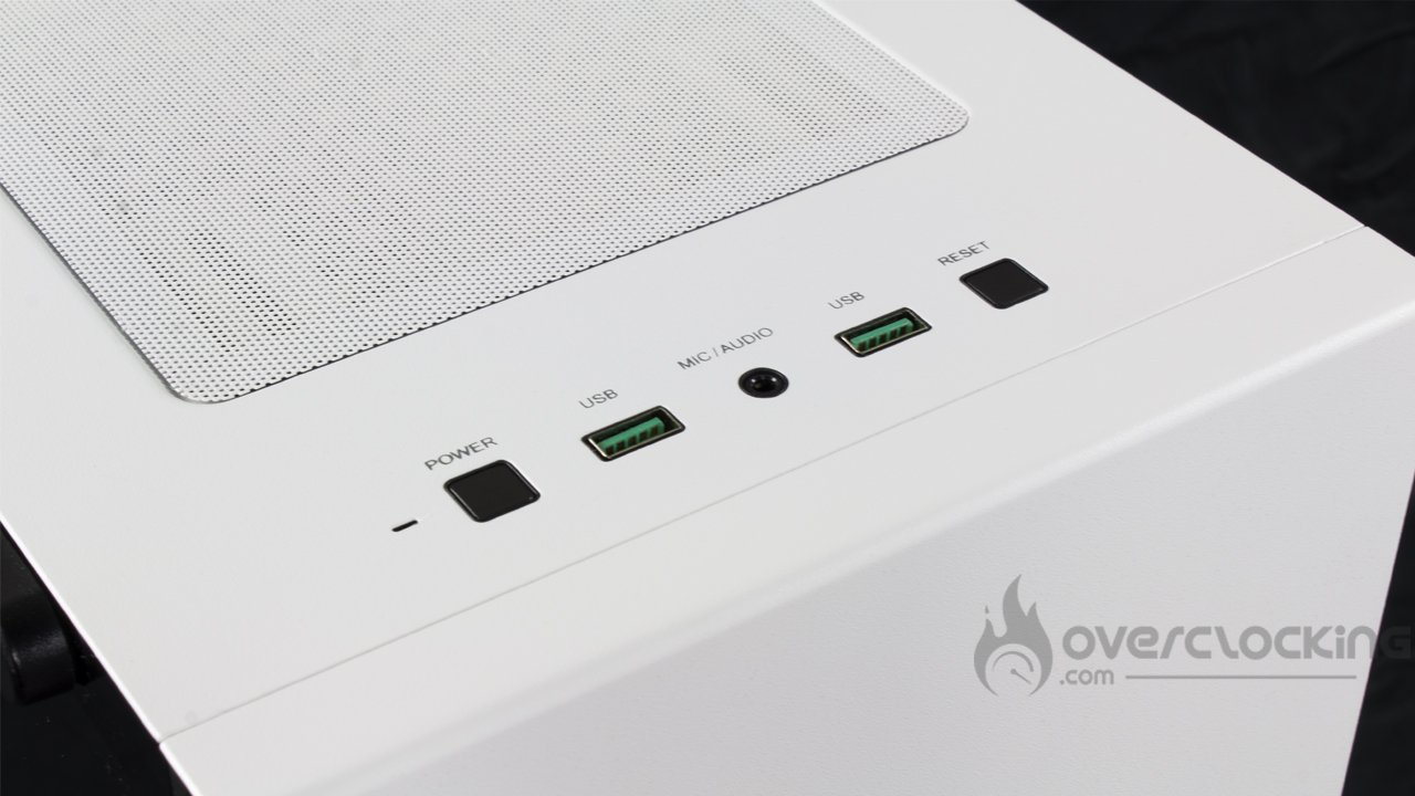

Le panneau de contrôle du boîtier prend place sur le dessus de ce MACUBE 110. Cette dernière s’insère directement dans la carcasse en acier du boîtier et affiche alors :
- Une diode d’état du stockage
- Un bouton power
- Deux ports USB 3.0
- Une prise Jack 3.5″
- Et un bouton reset
Ici, on reste sur la recette classique habituelle avec deux USB et les boutons de gestion de l’alimentation. Cela reste fonctionnel, bien plus que ce que nous proposait le H510 Elite de NZXT par exemple.

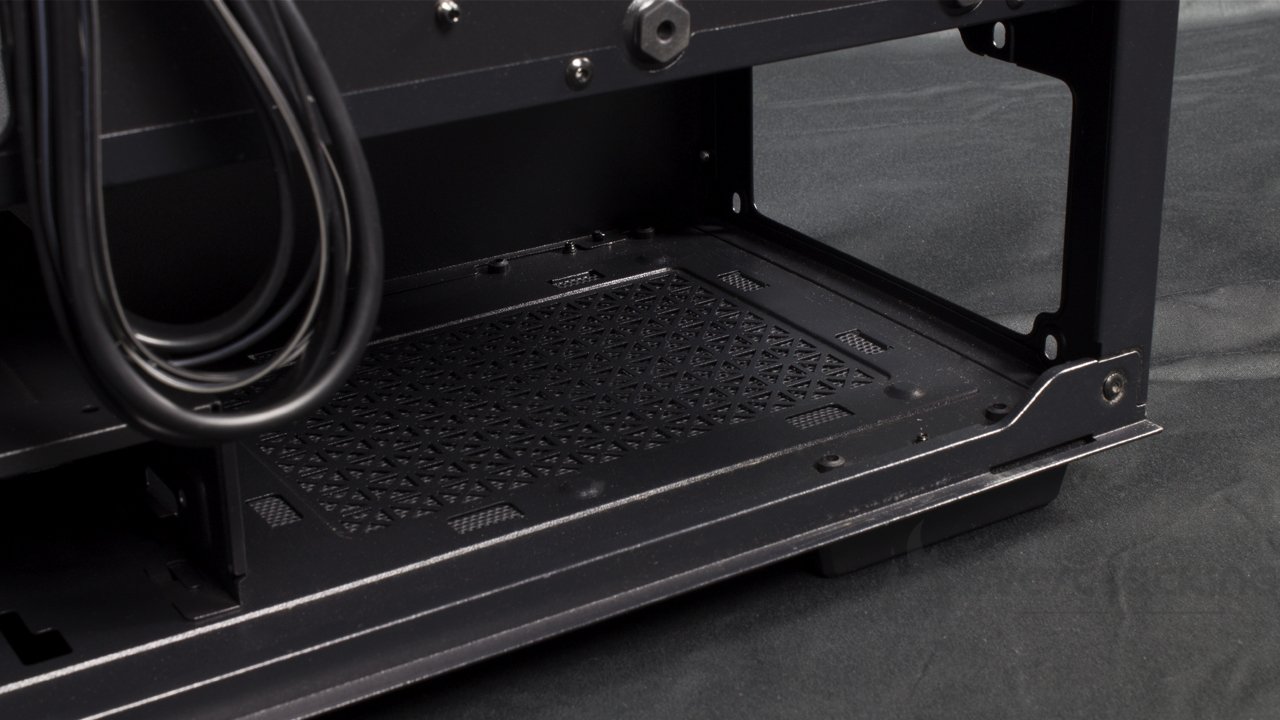

Sous le boîtier, malheureusement, il n’y pas grand chose à dire. En effet, nous retrouvons nos quatre pieds de forme rectangulaire malgré tout très classiques. Ces derniers disposent d’un revêtement en mousse facilitant la glisse.
Sinon, vers l’arrière du boîtier, on constate la présence d’un filtre pour l’alimentation. Ce dernier est simplement maintenu par des encoches métalliques moulées directement dans l’acier. Dommage pour l’accessibilité, puisqu’il faudra forcément retourner le PC pour le nettoyage.

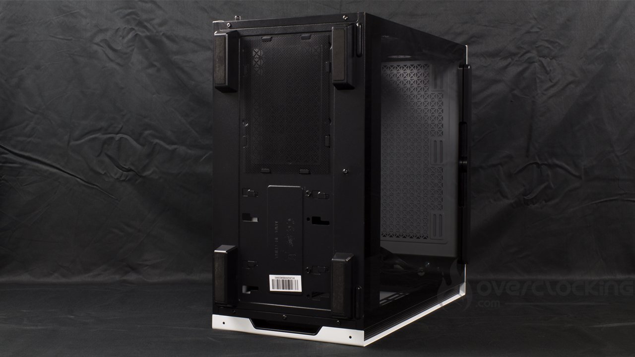

L’arrière :

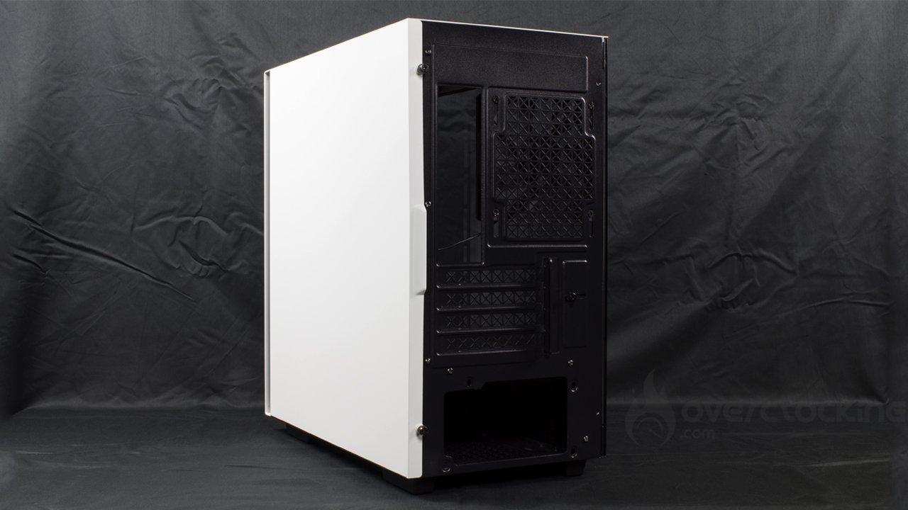

À l’arrière, malgré le format qui diffère de l’ordinaire, on retrouve un agencement plutôt classique. La connectique arrière de la carte prendra donc place dans le haut à la gauche du boîtier. Juste en face, nous avons un emplacement pour un ventilateur de 120 mm.
Si l’on descend, on retrouve les quatre slots d’extension (et non sept ou huit, ce qui est lié au format du MACUBE 110) à arracher. Dommage qu’ils soient à arracher, nous aurions aimer pouvoir les conserver afin de pouvoir les remettre en place en cas de changements d’emplacement de la carte graphique.
Pour finir, tout en bas, c’est l’emplacement de l’alimentation.

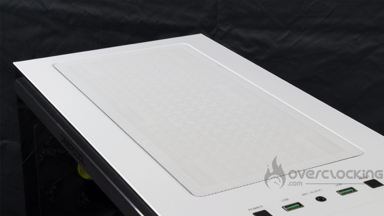

Le dessus :
On termine maintenant par une vision sur le dessus du boîtier. À cet emplacement, nous aurons un filtre aimanté amovible protégeant les emplacements de ventilation sous-jacents. Dans les faits, le MACUBE 110 de DeepCool est un boîtier qui propose une filtration intégrale !

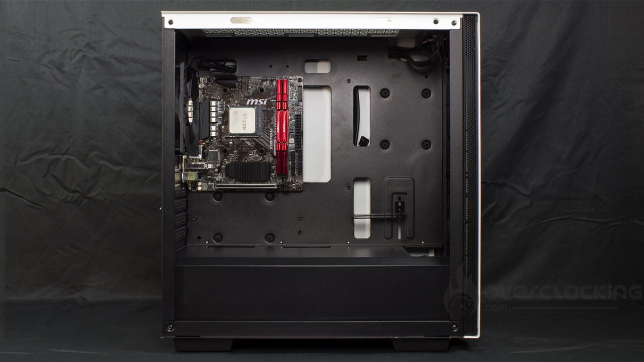

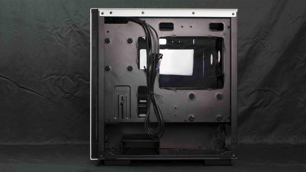

Le passage à l’intérieur de ce petit MACUBE 110 se fait très simplement. Effectivement, pour retirer la paroi vitrée, il suffit de tirer dessus. À l’instar du CL500, le constructeur réutilise son système de panneau maintenu par des aimants. Ce qui est très pratique à l’usage. Par ailleurs, l’autre panneau sera maintenu par deux vis à mains, une solution plus conventionnelle.

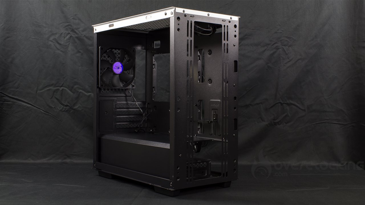

Le châssis :

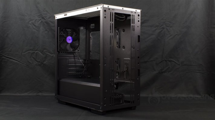

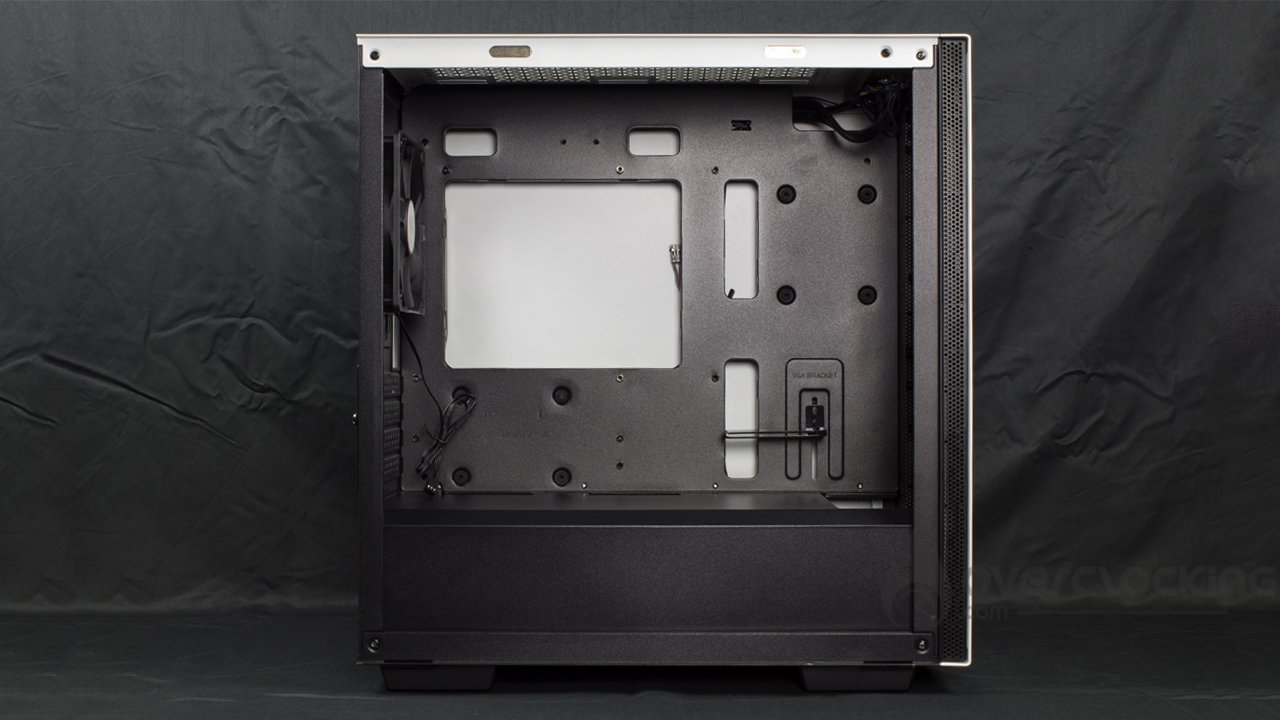

À l’intérieur, c’est comme si nous avions affaire à un boîtier moyen tour classique, mais en miniature. L’agencement interne est donc similaire à CL500 où à un H510 Elite par exemple. La carte mère prendra place dans le haut, au dessus de l’alimentation qui, d’ailleurs, sera masquée par un cache. En soit, le montage ne devrait pas changer de nos habitude si ce n’est qu’on travaillera avec des composants plus petits.

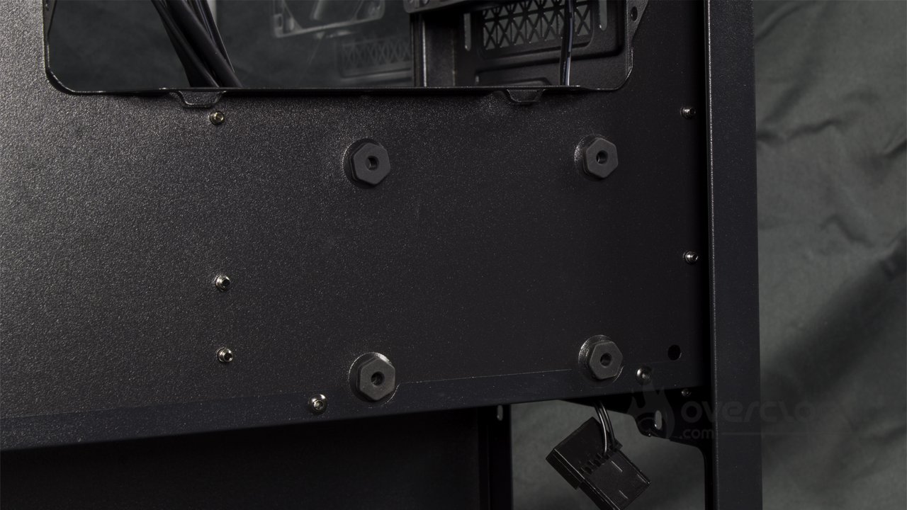

En parlant de carte mère, sachez que ce modèle ne prendra pas en charge le standard ATX. Ici, on se contentera de cartes aux formats micro-ATX et mini-ITX.
Sinon, on peut déjà apercevoir le large accès backplate au niveau de la carte mère. L’ouverture est suffisamment large pour accéder à l’arrière de tout type de cartes. Idem, de nombreuses ouvertures sont présentes autour de cet élément : deux dans le haut, deux sur la droite et deux dans le bas. Le passage des câbles devrait pas relevé du calvaire !
Avant de passer au stockage, on retrouve une petite spécificité de ce boîtier : un support pour carte graphique. C’est également un point fort que ce boîtier partage avec quelques rares autres références. Avec cet accessoire, vous êtes sûr que votre carte ne penchera pas au fil du temps, surtout avec les parpaings qui sortent en ce moment !

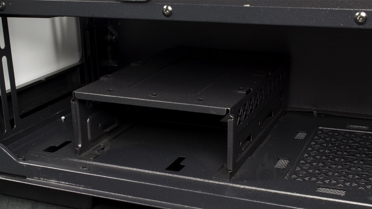

Les emplacements de stockage :

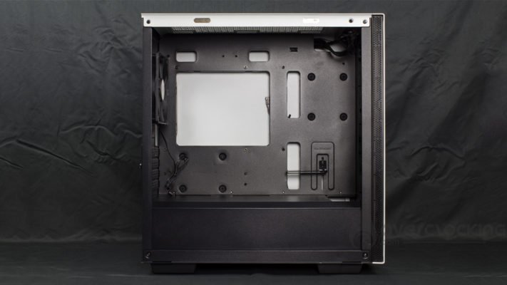

Malgré son format compact, le MACUBE 110 propose les mêmes possibilités de stockage qu’un boîtier plus traditionnel. On dénombrera quatre emplacements, deux au niveau d’une cage HDD qui seront compatibles, soit avec deux disques 3.5″, soit un disque 3.5″ et une unité 2.5″.
Sinon, on aura deux emplacements 2.5″ répartis sur l’arrière du boîtier. Si la cage HDD propose un système de fixation par vis, ici, le montage des SSD se déroulera de la même manière que dans un SL600M signé Cooler Master.
Comme on peut le voir, au niveau de l’alimentation, on pourra intégrer des blocs standards au format ATX PS2. D’ailleurs, la marque annonce une longueur maximale de 160 mm. Néanmoins, en retirant la cage disques durs, on pourra installer des blocs plus imposants.
Autrement, cet emplacement sera dénué de plots ou de pourtour en mousse. Tout ces éléments seront directement moulés dans la tôle du boîtier. Dommage, mais guère surprenant au vu de la gamme de ce MACUBE 110.

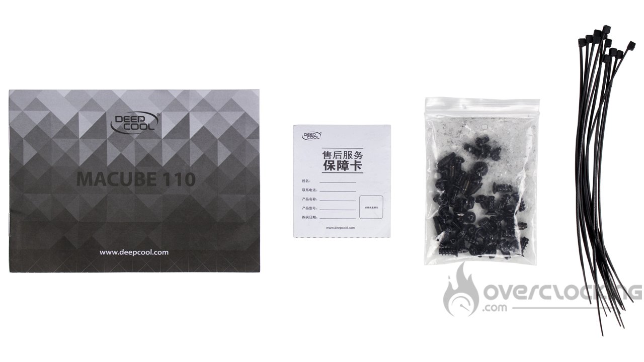

Le bundle :
Avec ce boîtier et en guise d’accessoires, la marque nous propose :
- Une notice de montage
- Une petite carte de garantie
- Un sachet refermable contenant la visserie
- Une dizaine de colliers en nylon
Là, clairement, DeepCool va à l’essentiel avec son boîtier et ne propose rien d’extraordinaire. En revanche, nous sommes forcés de constater que les colliers arrivent en nombre conséquent, ce qui est plutôt pas mal.

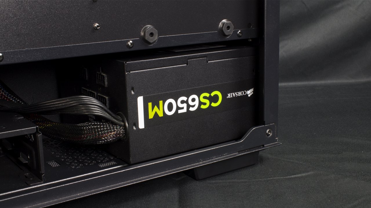

L’alimentation :
L’installation du bloc d’alimentation se fait de manière classique. À savoir qu’il suffit d’insérer le bloc latéralement et de le visser par l’arrière du boîtier. Ici, on retrouve la même démarche que le CL500 du même constructeur, un montage pas de prise de tête en somme.
Le stockage :
Afin de monter un disque dur 3.5″ dans sa cage, sachez qu’il faudra retirer ladite cage. Cela se passe sous le MACUBE 110 où l’on retrouve deux vis à retirer. Enfin, on glisse notre support dedans que l’on sécurisera grâce à des vis latérales. Ne reste plus qu’à tout remettre en place. En soi, ce n’est pas compliqué à faire, mais on aurait peut-être apprécié un petit panier ici.

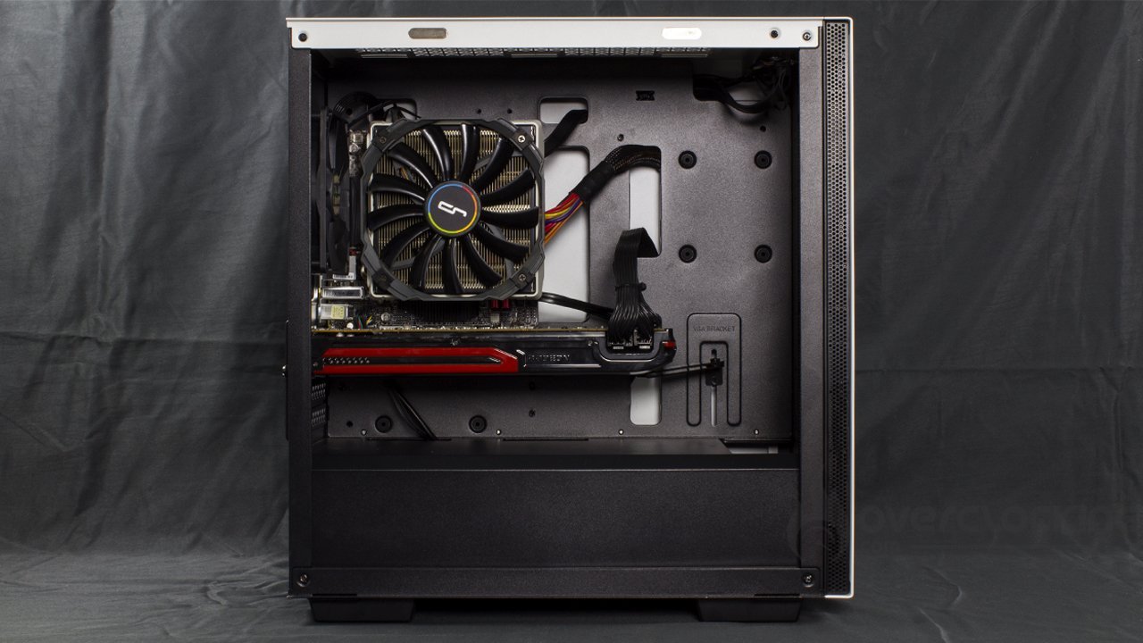

La carte mère, ventirad, carte graphique :
Forcément, avec notre carte mère ITX nous avons un peu l’impression de tricher… Mais, de temps en temps, ça ne fait pas de mal ! Quoi qu’il en soit, on retiendra une installation sans prise de tête. Malgré le format réduit du boîtier, notre B350i Pro AC paraît quand même bien petite à l’intérieur de ce modèle. Quant à l’installation, rien de bien compliqué, on dépose la carte mère sur son emplacement et on la visse.

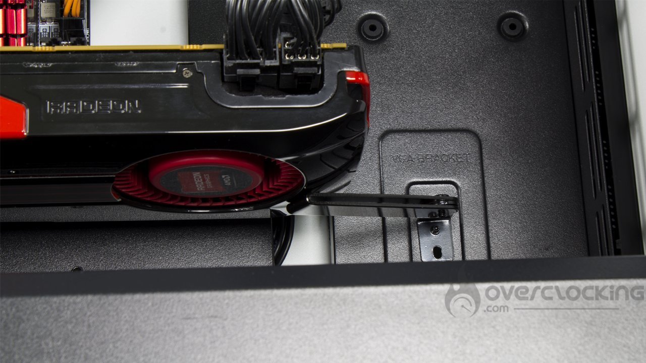

On enchaîne avec la carte graphique qui viendra se positionner au niveau des deux premiers slots d’extension. Avant de l’insérer sur la carte mère, il faudra, malheureusement, arracher les deux équerres qui sont soudées… Ensuite, on écarte le mécanisme de verrouillage des slots, on insère la carte sur son port PCIe et on la visse au boîtier. Ne reste plus qu’à reverrouiller les slots en rabattant le mécanisme.

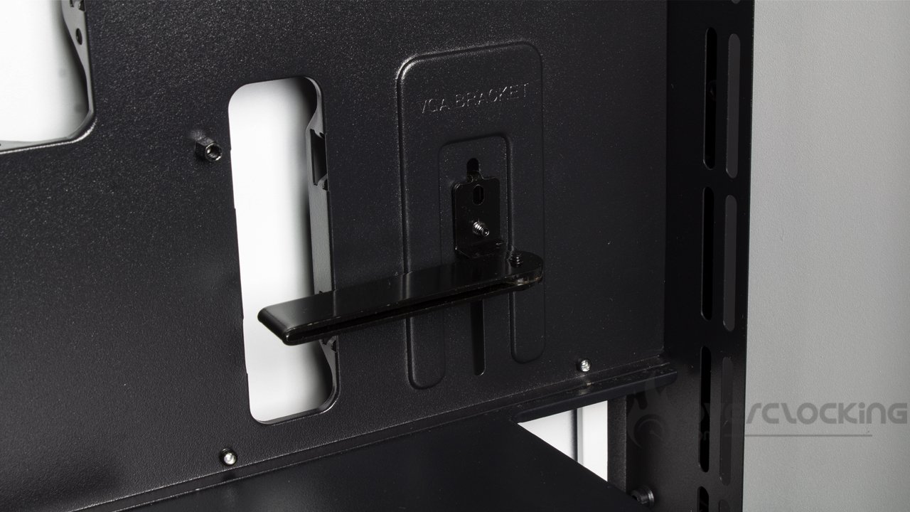

Cela étant, le MACUBE 110 embarque un support pour carte graphique qu’il faudra ajuster. L’objectif est de le faire tomber pile sous la carte afin qu’il puisse la maintenir. Cela se fait simplement : on dévisse légèrement pour libérer le support et on ajuste la hauteur via une glissière et on sécurise en revissant la vis.
Pour finir, nous montons notre dissipateur, ici, un Cryorig C1. L’installation de ce dernier se fera simplement grâce au large accès backplate. On disposera la plaque arrière, au dos de la carte mère et on mettra en place les vis de montage depuis le dos de la carte. On terminera par fixer le braquet de montage puis le ventirad en lui-même.

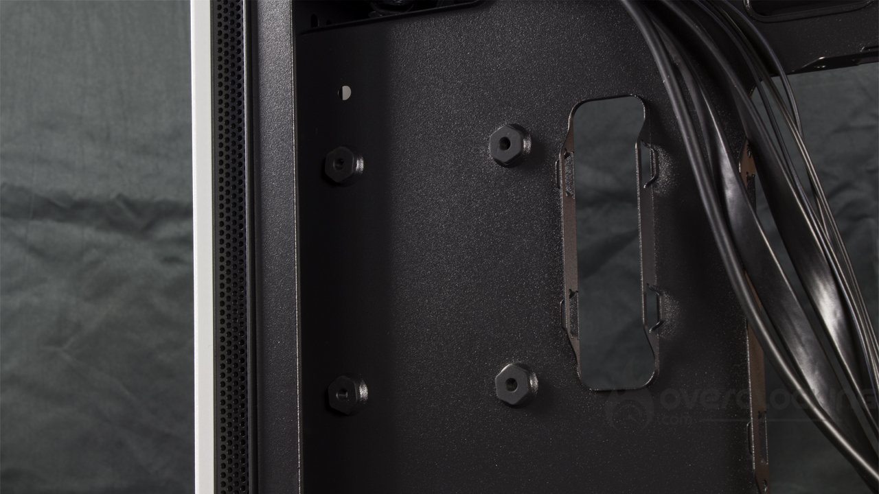

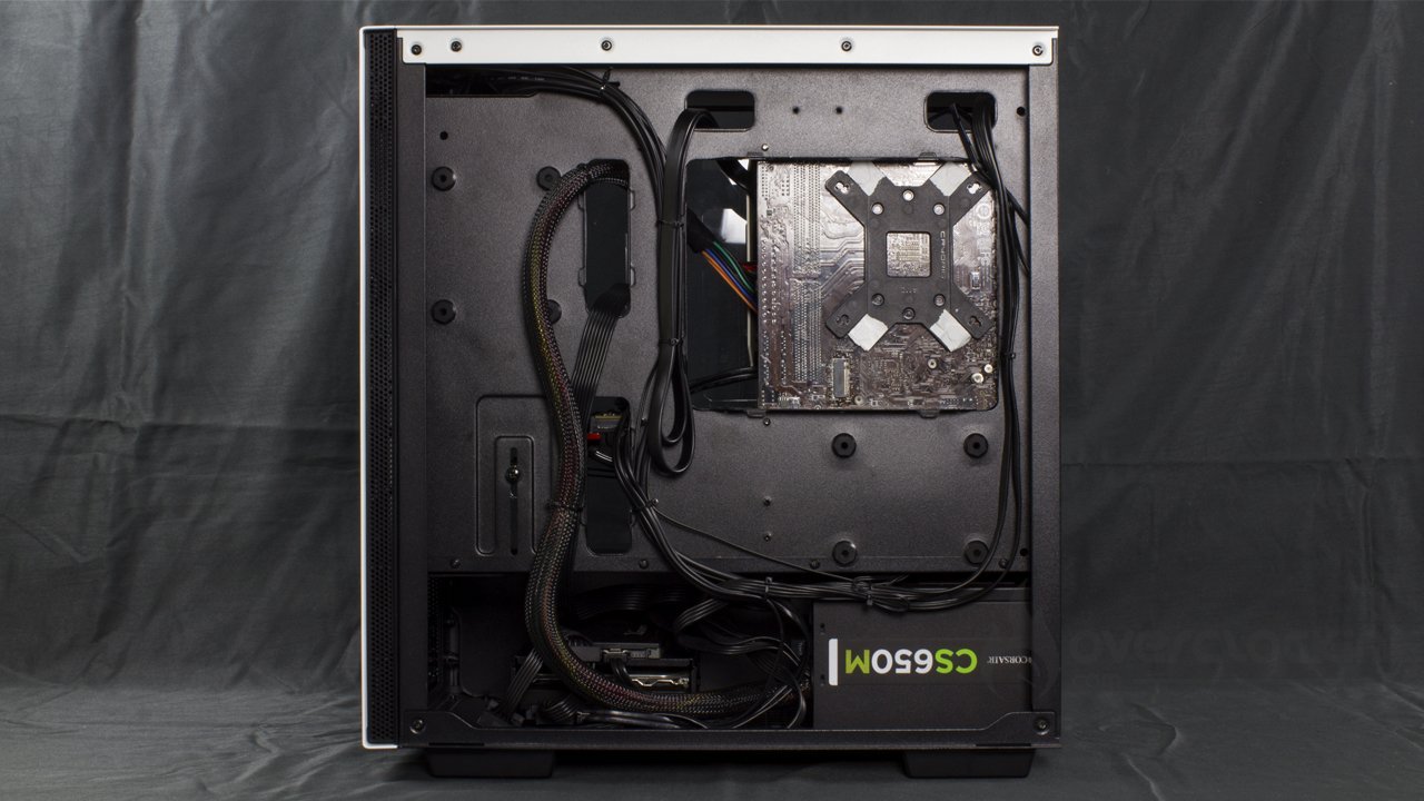

Malgré son format réduit, le MACUBE 110 de DeepCool se câble très bien. À l’arrière de la carte mère, nous retrouvons un espace plutôt généreux de 20 mm. Cet espace permettra de regrouper sans contrainte la plupart des câbles, d’autant que les accroches pour collier nylon sont nombreuses : 16.
Le panneau de contrôle :
Comme à notre habitude, nous débutons le câblage par le panneau de contrôle. On commence donc par le connecteur USB 3.0 qui sera de type plat, une bonne chose, ceci facilitant sa manipulation. On lui fait faire une boucle en le faisant sortir par le passage du haut. Le reste de la connectique passera par le bas, au niveau du cache alimentation. Quelques colliers nylon et le tout est bien maintenu.
La carte mère :
Pour la carte mère, même opération que pour les montages précédents. Le câble ATX 24 broches longera la carte mère par la gauche pour ressortir par le passage le plus en haut. On aurait pu tricher en le faisant sortir par le large accès backplate, mais on aurai eu plus de mal à le plaquer comme il faut avec des colliers. À la base, cet espace n’est pas prévu pour ça.
Quant à l’EPS12V pour le CPU, nous faisons repartir le câble par l’arrière du boîtier tout en longeant l’accès backplate. Il ressortira par le passage tout en haut à droite du boîtier. Ici, nous utilisons quelques colliers pour le plaquer au niveau de l’accès backplate. Idem dans le bas, L’objectif étant de réunir au maximum la connectique du panneau de contrôle.
La carte graphique :
Pour la carte graphique, pas le choix, il faut ajouter un brin supplémentaire à notre alimentation. Dans ce cas précis, nous avons choisi de faire passer la connectique par l’ouverture la plus en hauteur. Le but étant de faire passer la connectique par dessus la carte graphique. Le reste du câblage suivra le même chemin que le cordon ATX 24 broches.
Le stockage :
On termine enfin par la partie stockage. D’ailleurs, pour cette étape et afin de regroupe au maximum SSD et HDD on réuni le tout au niveau de la cage de stockage. On n’aura alors qu’à ajouter un cordon SATA à notre bloc d’alimentation. Ici, rien de compliqué pour la partie alimentation puisque le surplus sera masqué par le cache-alim.
La partie donnée sera connectée à la carte mère et ressortira par le passage inférieur. Ici, on compte sur la carte graphique et le ventirad pour masquer au maximum les câbles SATA.
