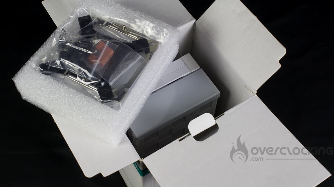

Concernant le packaging, on retrouve la boîte habituelle de DeepCool : toute blanche avec quelques teintes vertes. Sur cette dernière figure, bien évidemment, l’illustration du dissipateur ainsi qu’un rappel de ses caractéristiques qui sont présentes au dos de la boîte.
En matière de protection, rien à redire, l’AK400 Digital WH est confortablement enveloppé dans ses protections en mousse blanche. Sur le dessus se retrouve la partie bundle avec la notice de montage. Bref, c’est toujours aussi efficace : pas de casse à l’arrivée.

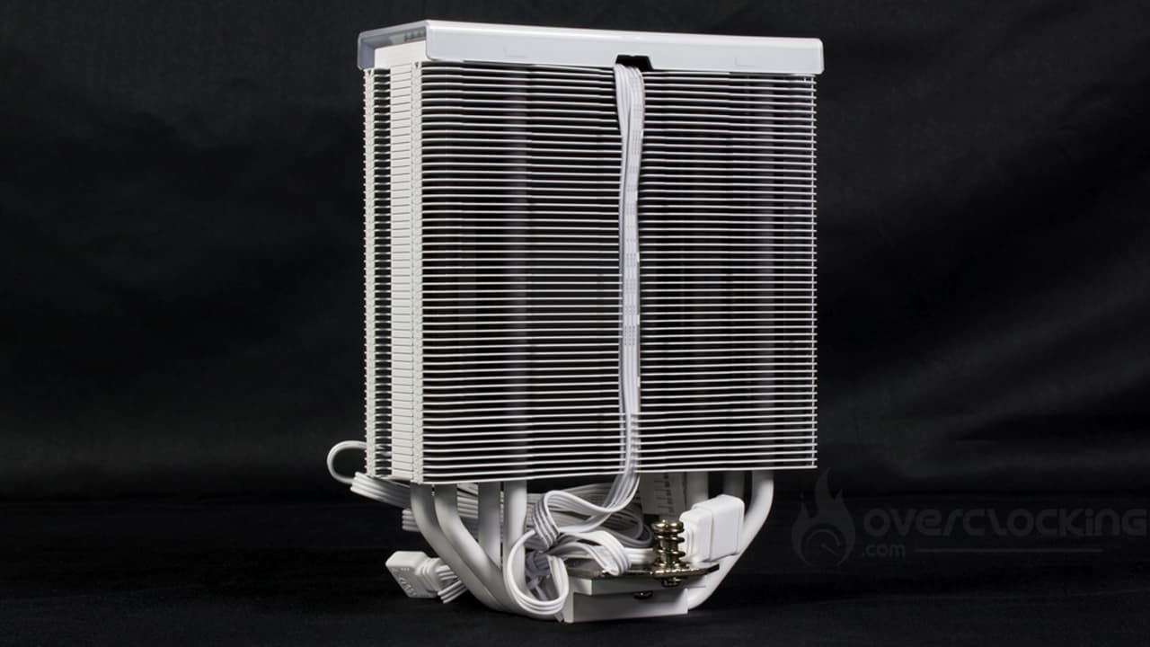

DeepCool AK400 Digital WH radiateur

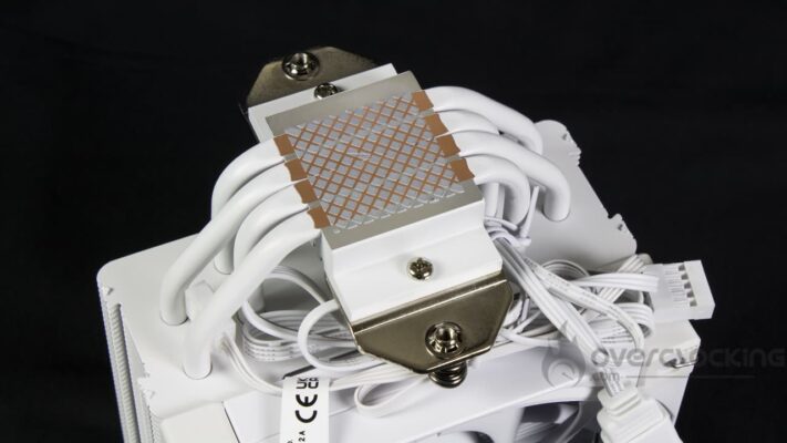

Conformément au modèle de base, cette version reprend la même base où l’on y retrouve les caloducs entrant en contact direct avec le CPU. Comme on peut le voir, les deux du milieu sont davantage resserrés que les deux à l’extérieur. Sur un Core i d’Intel, il ne fait aucun doute qu’ils passeront pile au-dessus du die, la puce de silicium du processeur. Encore une fois, le traitement est bon et au toucher, le passage des caloducs ne se ressent que très peu.
Comme on peut le voir, la marque pré-applique de la pâte thermique ce qui est une pratique courante. Néanmoins, ne comptez pas sur une seringue en supplément malheureusement.
Le radiateur :

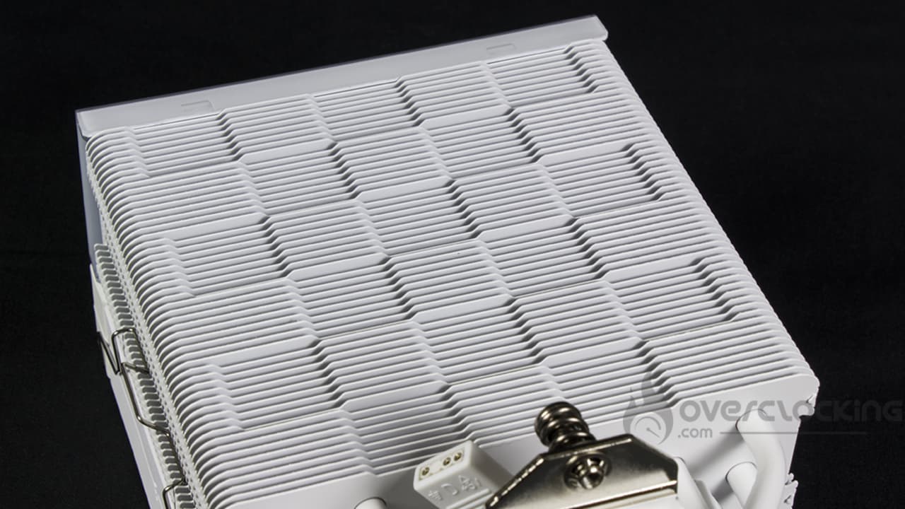

De nouveau, nous avons affaire à un radiateur typique de ce que l’on retrouve en entrée de gamme. Ce dernier affiche un profil slim tandis que les ailettes sont au nombre de 54 et sont traversées par un total de quatre caloducs en cuivre de 6 mm chacun. Enfin, on retiendra leur profil en forme de créneau dont le but est d’augmenter la surface d’échange. En attendant, cela présente très bien.
La finition :

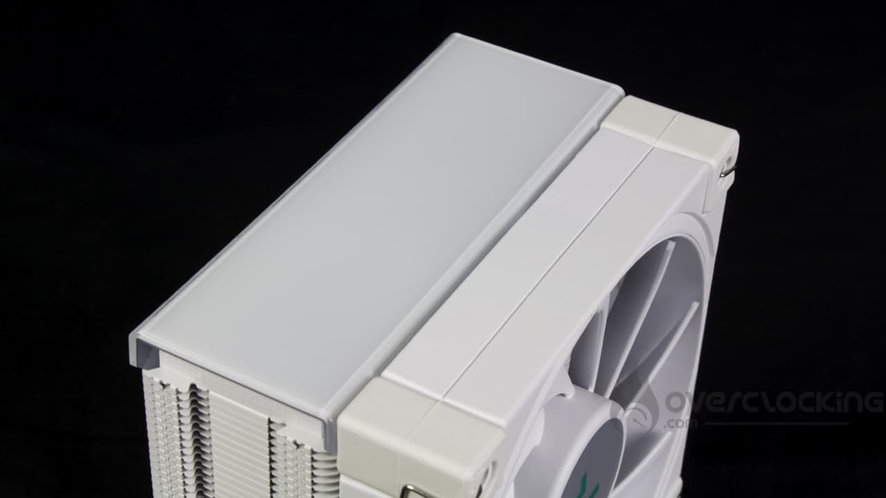

DeepCool AK400 Digital WH finition Sur cette version blanche, nous retrouvons une très jolie finition également. Déjà, il dispose d’un revêtement blanc intégral. Il est donc présent sur les ailettes ainsi que sur les caloducs. Le ventilateur, afin de ne pas jurer avec le reste, est blanc également.
Toutefois, ce que l’on apprécie vraiment avec DeepCool, c’est qu’ils masquent le bout disgracieux des caloducs. Sur le modèle initial, cela se faisait avec un capot plastique, ici, nous retrouvons une bande plastique blanc transparent entourée par des liserés RGB. Vous l’aurez compris, c’est sous cette dernière que se trouve l’affichage LCD renseignant sur la température de votre CPU notamment.

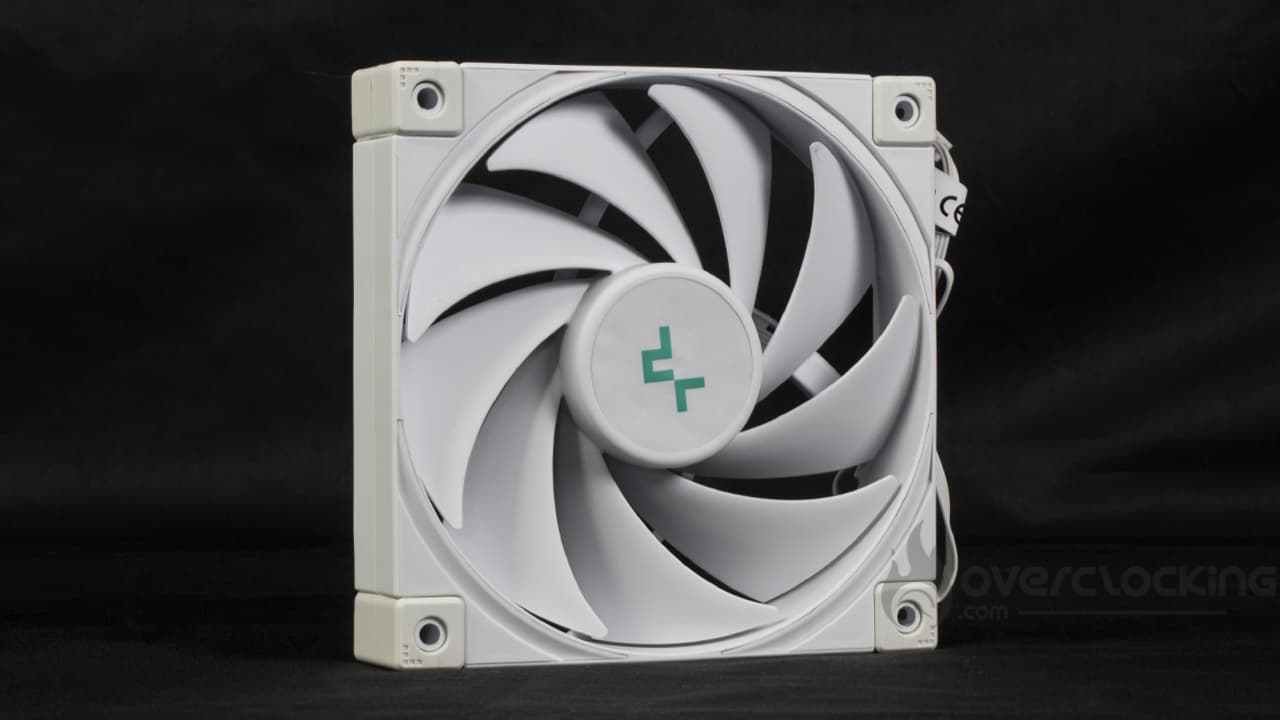

Du côté de la ventilation, le ventilateur en question, nous le connaissons puisqu’il s’agit du même moulin que celui de l’AK400 original… Pour cette version, il est simplement passé au blanc.
Dans les faits, la forme reste identique avec un cadre de 25 mm d’épaisseur de forme carrée. Des silentblocs caoutchoutés blancs sont aussi présents afin d’atténuer les vibrations parasites émises par le moulin en fonctionnement.
Concernant les pales, nous en retrouvons neuf. Elles sont d’ailleurs assez épaisses à leur extrémité tout en affichant une courbure assez prononcée.
DeepCool AK400 Digital WH ventilateur
Pas de changement au niveau de l’alimentation, ici, nous retrouvons toujours un câble de type PWM à quatre broches. Côté vitesses, la marque annonce une plage de rotation s’étendant de 500 tr/min à 1850 tr/min. Pour finir, le flux d’air est de 68,99 CFM tandis que la pression statique atteint les 2,19 mmAq.
