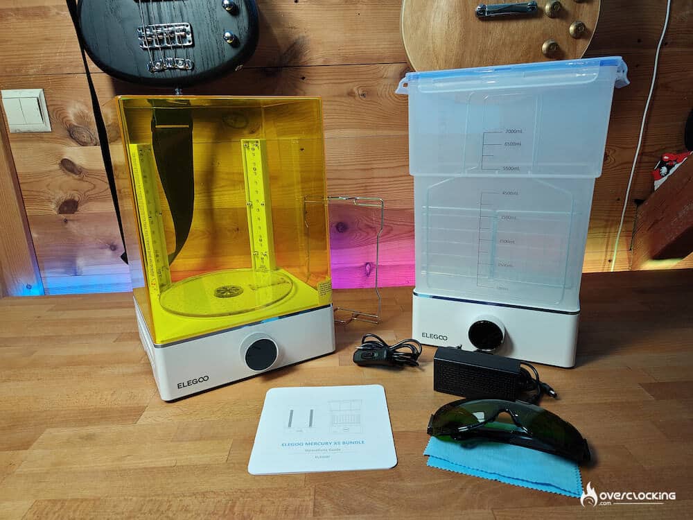

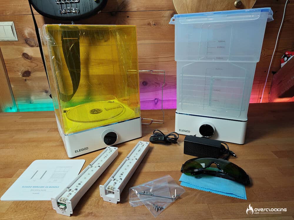

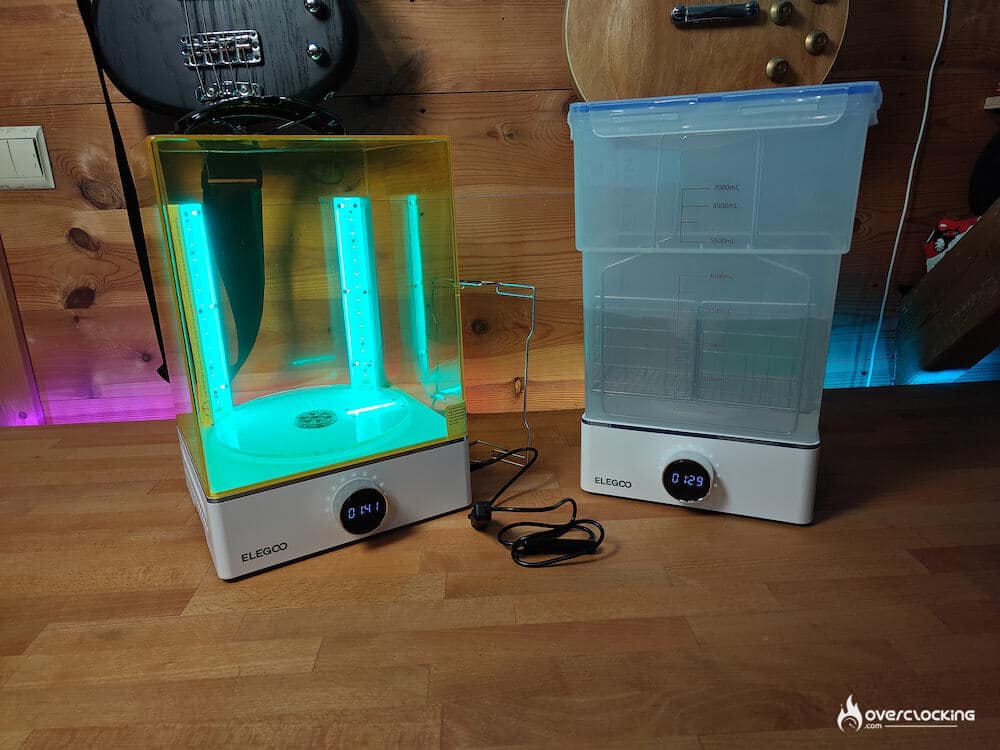

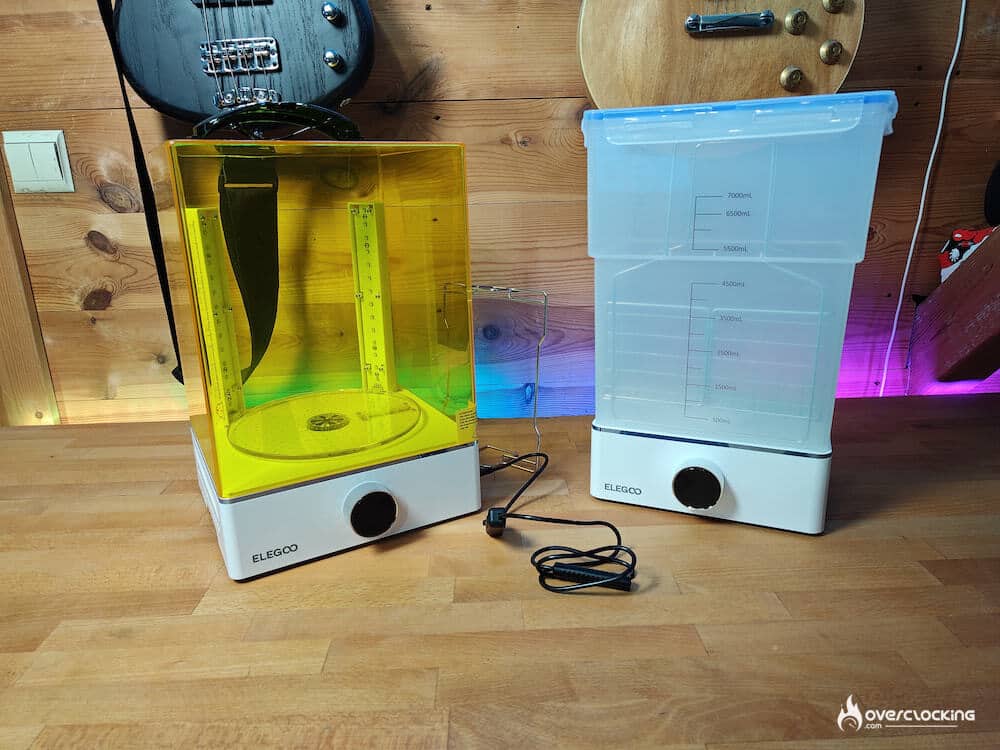

Avant de recevoir le produit, j’avais vu certains produits similaires avec une solution 2-en-1 comme celle de Anycubic. Et donc je pensais que je recevrais une machine qui fait les deux. Ce n’est pas la solution que Elegoo a choisi. Même si le colis est plutôt petit, on a la bien 2 machines distinctes. Un gros plus pour nous surtout si vous utilisez beaucoup l’impression résine.

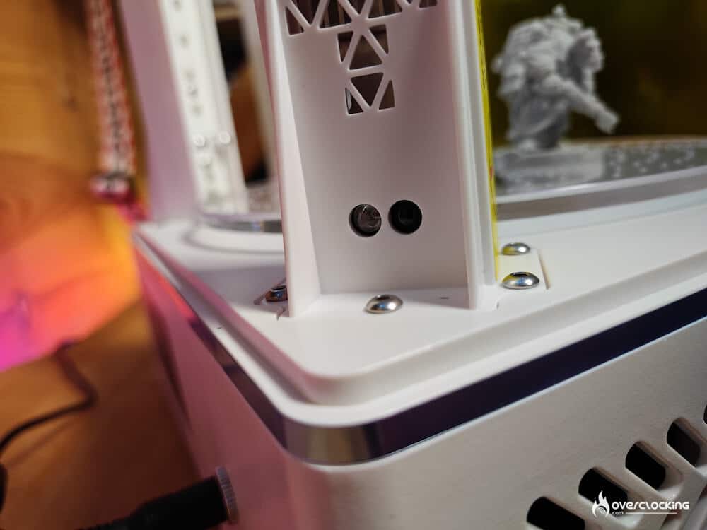

Comme vous pouvez le voir, si le colis est si petit, c’est que toutes les pièces sont bien encastré les unes dans les autres pour prendre le moins de place possible. Côté matériaux, rien de transcendant, tout est en plastique, et la qualité est basique. Le montage des lampes UV latérales ne respire pas la confiance. Mais cela dit, tout s’emboite parfaitement, rien ne bouge. Le montage est ultra simple.

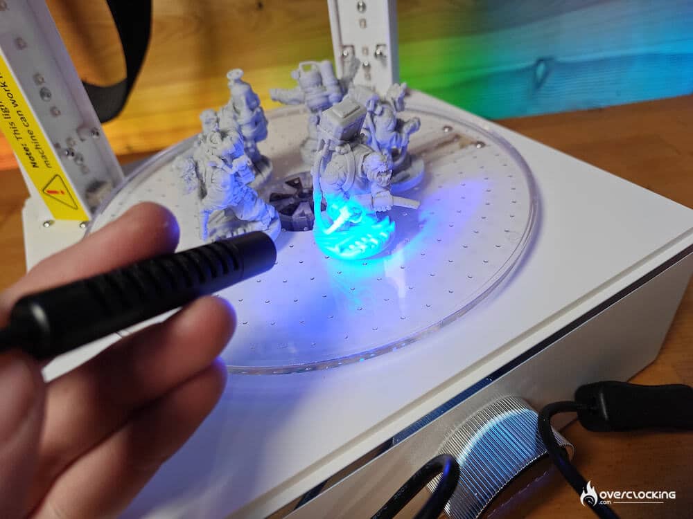

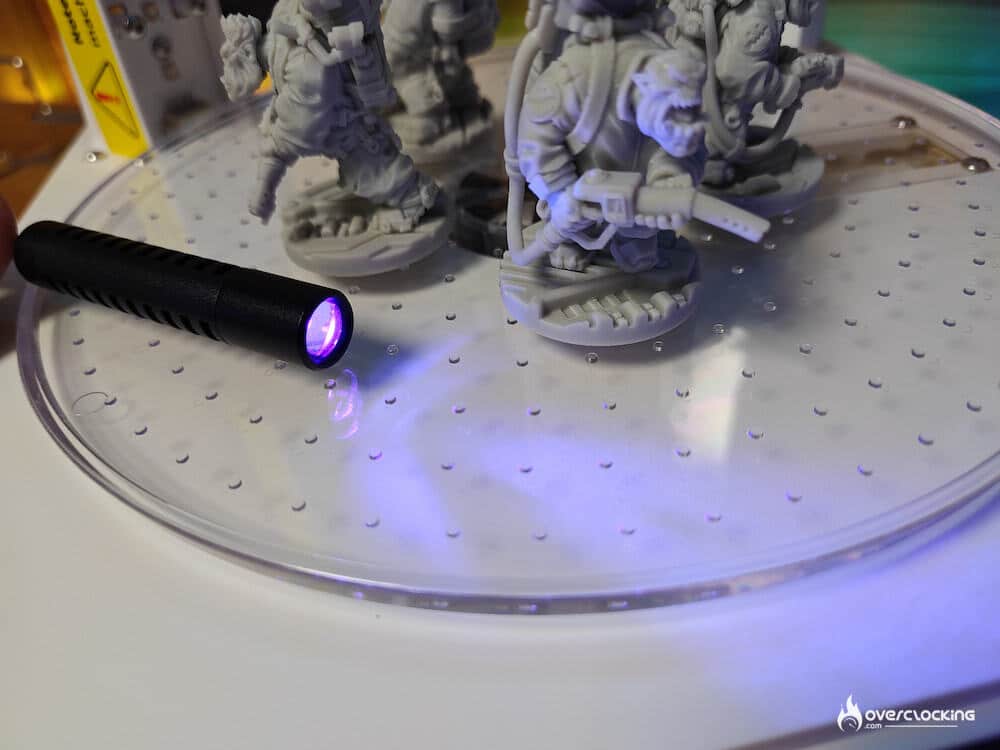

Avec la version XS, on a un stylo UV qui nous permettra d’atteindre des zones plus compliquées, ou bien de durcir l’intérieur d’une pièce évidé. Ou encore utilise un peu de résine pour coller deux pièces entre elles, ou la réparer… Elegoo nous fournit aussi des lunettes pour nous protéger.
Si vous n’avez pas besoin du stylo UV, prenez la version Mercury X Bundle.
Enfin, on a un seul adaptateur pour les deux machines. Si qui veut dire qu’on aura besoin que d’une prise de courant pour les deux machines. Mais ça veut aussi dire que les deux machines doivent se trouver à proximité l’une de l’autre.

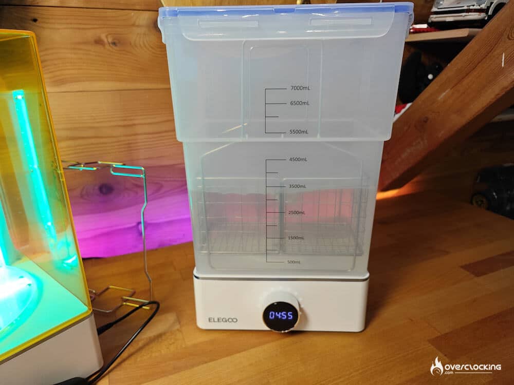

Station de nettoyage

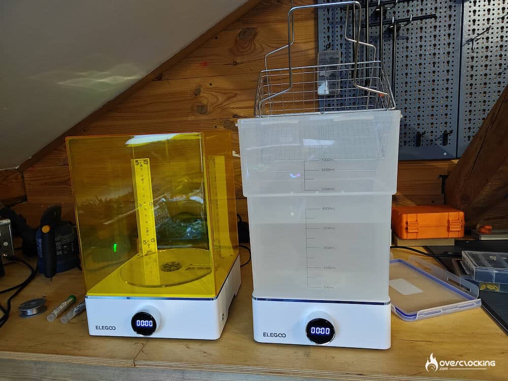

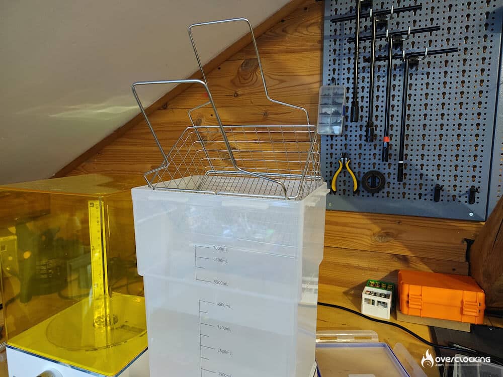

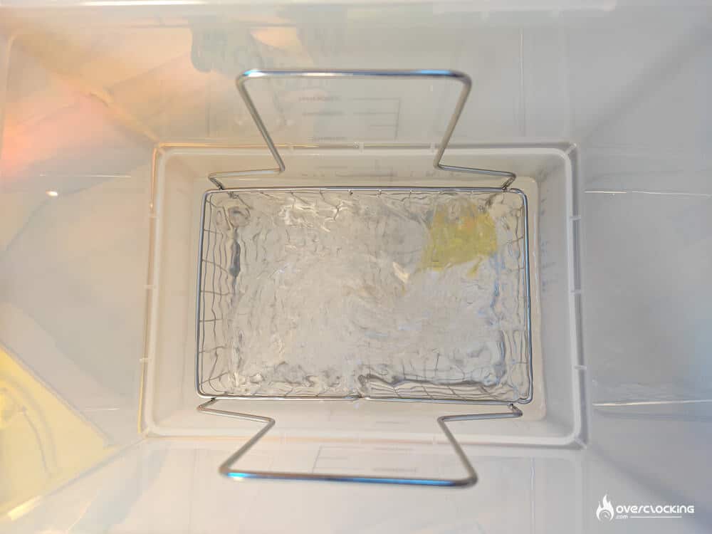

La station de nettoyage est plutôt massive, on ne s’en rend pas bien compte mais le bac fait plus de 9 litres. Un avantage pour nettoyer les grosses impressions. Mais attention, si vous la remplissez, vous contaminez aussi plus d’alcool IPA.
Astuce : un moyen simple pour conserver son alcool le plus longtemps possible est de faire un prélavage en trempant vite fait les impressions quand un autre bac avec de l’IPA moins claire.
Elle vient avec un panier et un support qui permettront aux détenteurs d’imprimante Elegoo de ne même pas avoir besoin d’enlever les impressions du socle. Cependant, cela voudra dire que vous aurez besoin de remplir votre station avec au moins 5 litres d’IPA. Pour ma part, je préfère toujours détacher les pièces et utiliser le panier. Ça me permet de relancer une impression plus vite.
Pour la mettre en route, il suffit d’appuyer quelques secondes sur le bouton, puis de le tourner pour déterminer le temps de rotation et l’alarme. Plus simple que votre micro-onde.

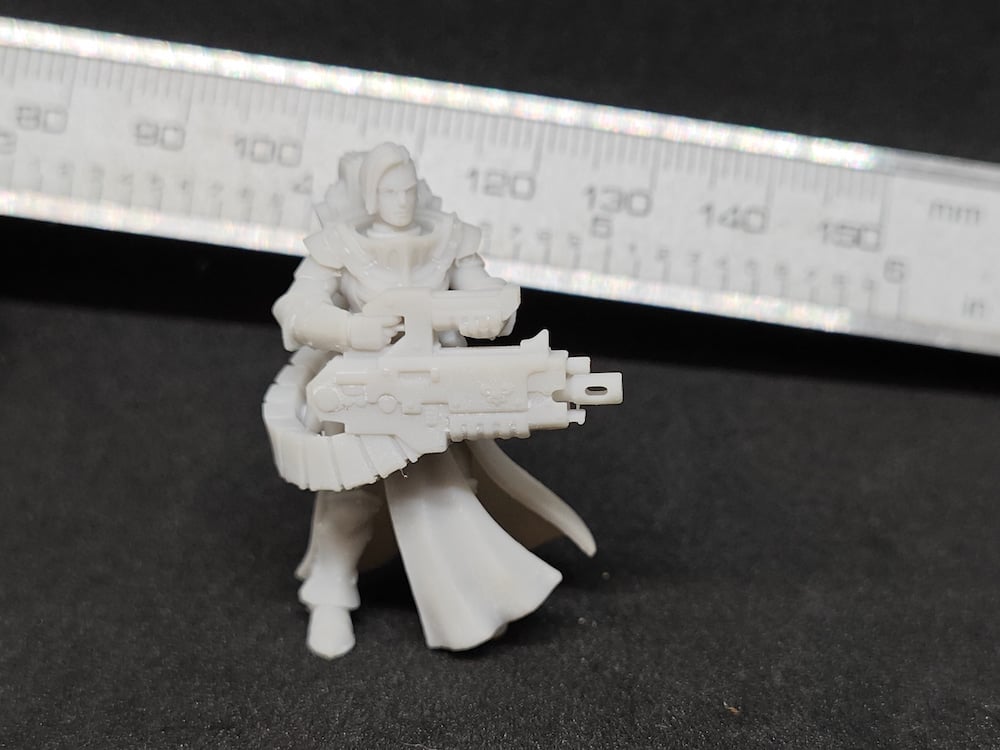

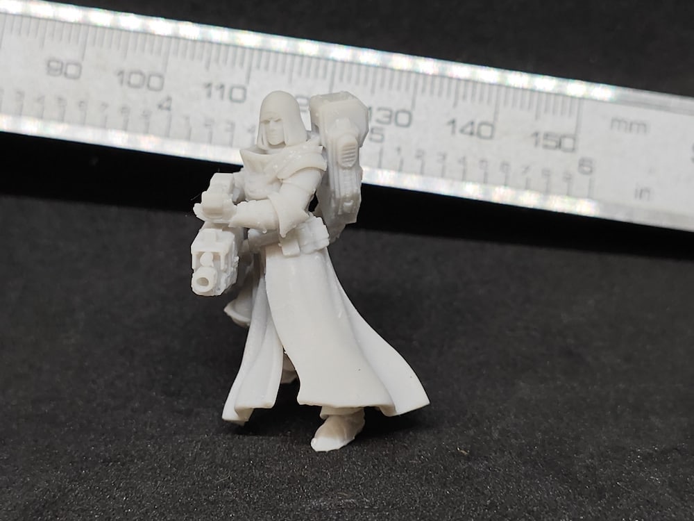

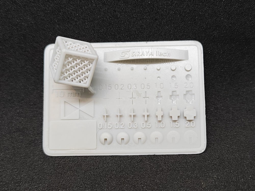

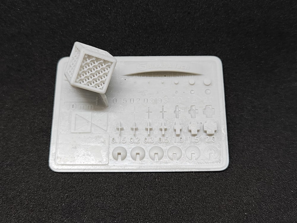

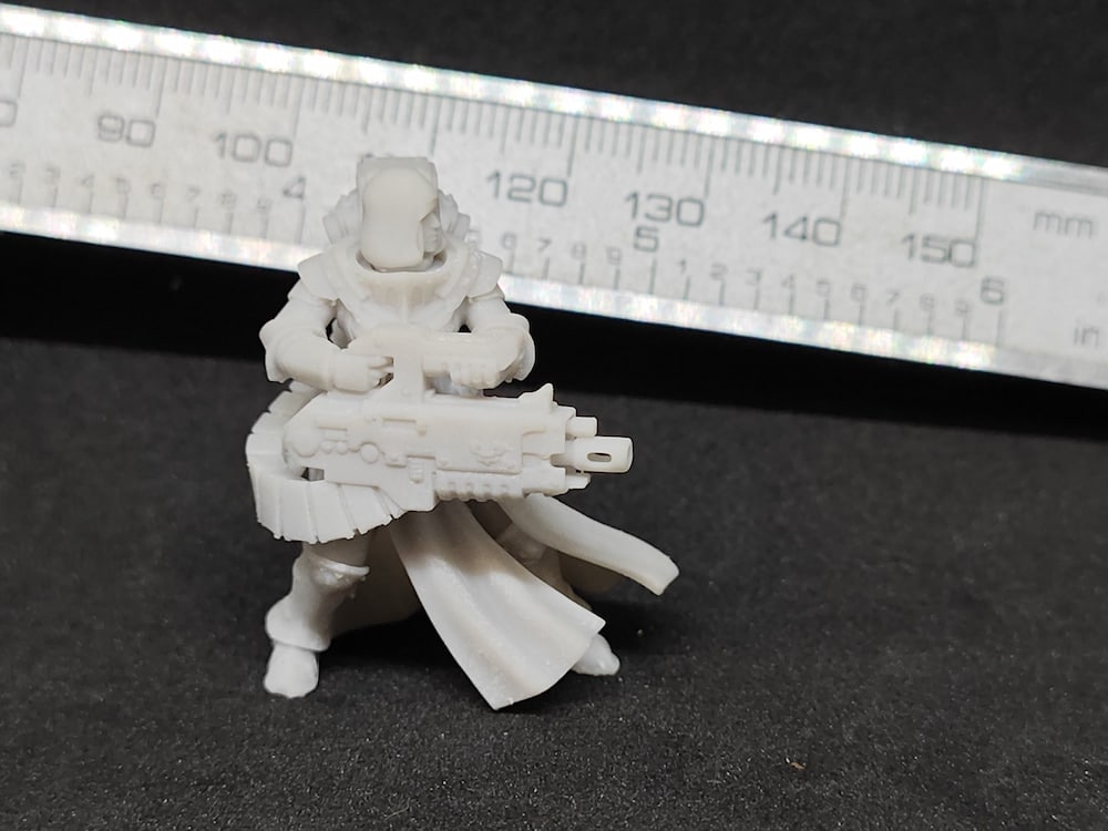

Astuce : si vos impressions ne sont plus nettes en sortant du bain d’IPA, c’est que vous les laissez trop longtemps. On me demande souvent combien de temps il faut idéalement et même si cela dépend de l’épaisseur max des impressions, je recommande 2 minutes 30 à 3 minutes pour les figurines. Eh oui, beaucoup aiment mettre 5 à 10 minutes… une erreur.
Test Elegoo Mercury XS Bundle
Enfin, je ne sais pas si cela était voulu, mais il est possible que laisser le panier reposer en diagonal sur le haut du bac pour laisser l’IPA s’égoutter sans en mettre partout. C’est aussi comme ça que je prends les figurines une à une.

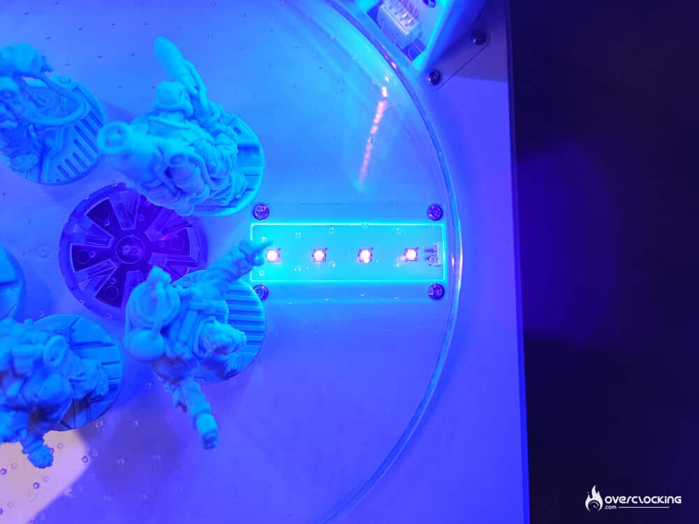

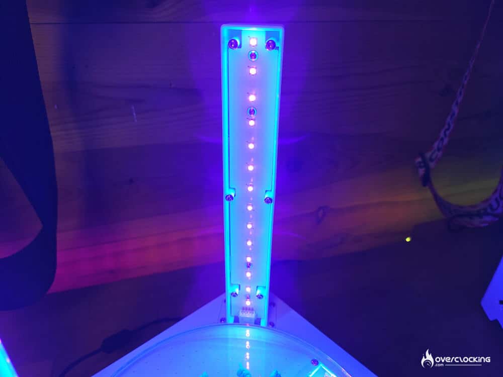

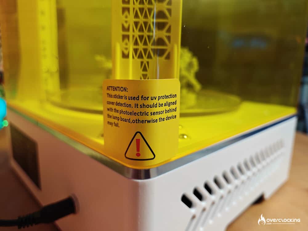

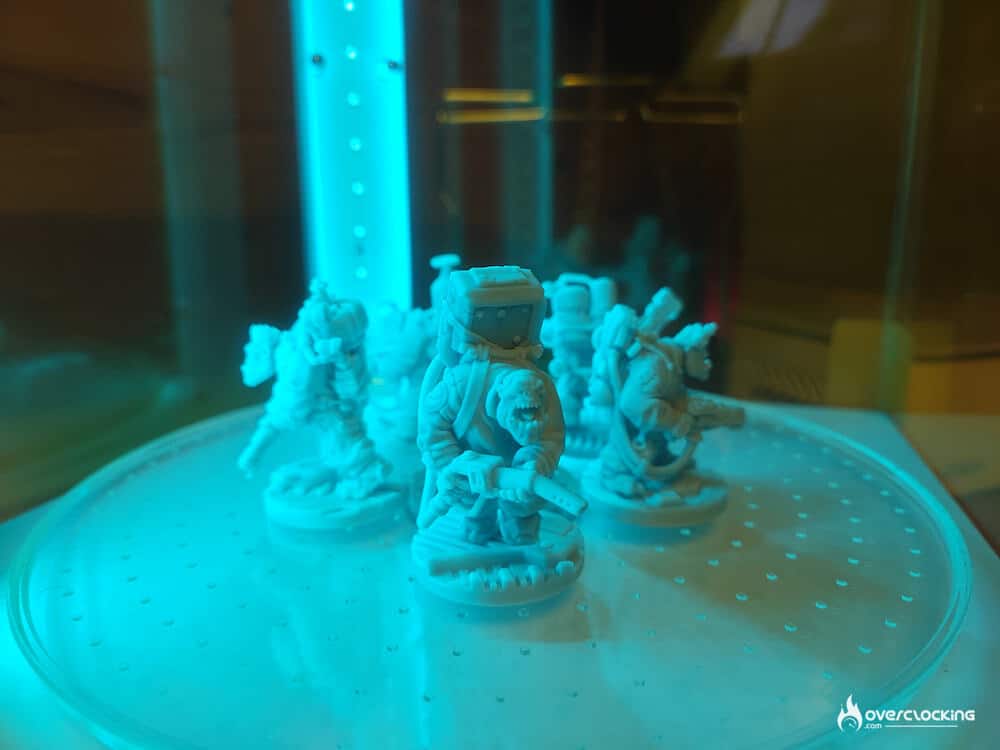

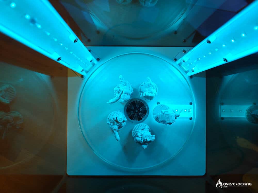

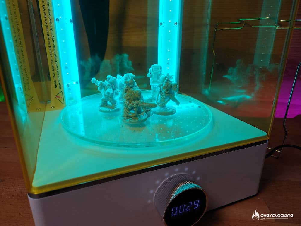

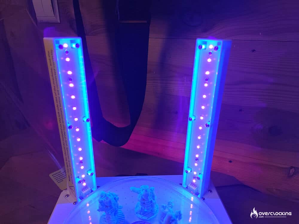

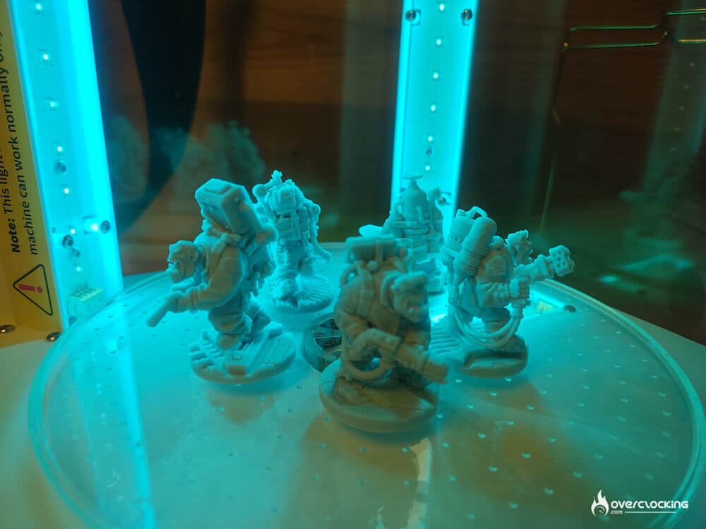

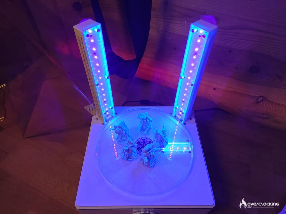

Pour la station de durcissement, la mise en route et l’alarme marche exactement de la même façon. Mais cette fois-ci, l’appareil ne voudra pas démarrer si le capot n’est pas en place. Une petite sécurité. Les LED latéraux font bien leur boulot et on a aussi le droit à 4 LED sur de dessous, sous le plateau rotatif transparent. Le plateau tourne lentement, ce qui permet de faire tenir vos figurines en équilibre par exemple.
Astuce : je préfère détacher les impressions de leurs supports avant le durcissement, ça donne généralement de bien meilleurs résultats pour les finitions. Et les supports sont bien plus faciles à enlever quand la résine n’est pas encore totalement solide.
