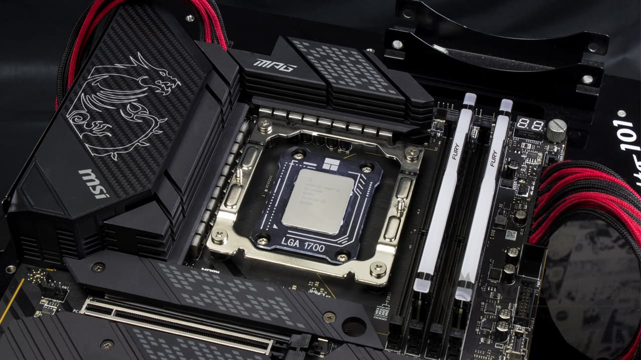

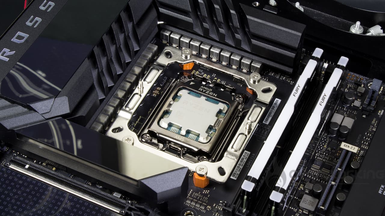

Dans les grandes lignes, le montage sur socket AMD et Intel se déroule de la même manière. Il n’y a qu’une petite manipulation supplémentaire à effectuer au niveau de la backplate côté Intel. D’ailleurs, attention à l’écartement des pas de vis de cette dernière. Écarté au maximum = LGA-1700. Quant à la plateforme AMD, il faudra dévisser les bras de montage d’origine.
Ensuite, l’opération consistera à déposer des entretoises aux quatre coins du socket. Bien entendu, on fera attention au type d’entretoise puisqu’elles ne sont pas universelles :
  • Orange : AMD
  • Noir annelé : Intel LGA-1700
  • Noir lisse : Intel LGA-115X/1200

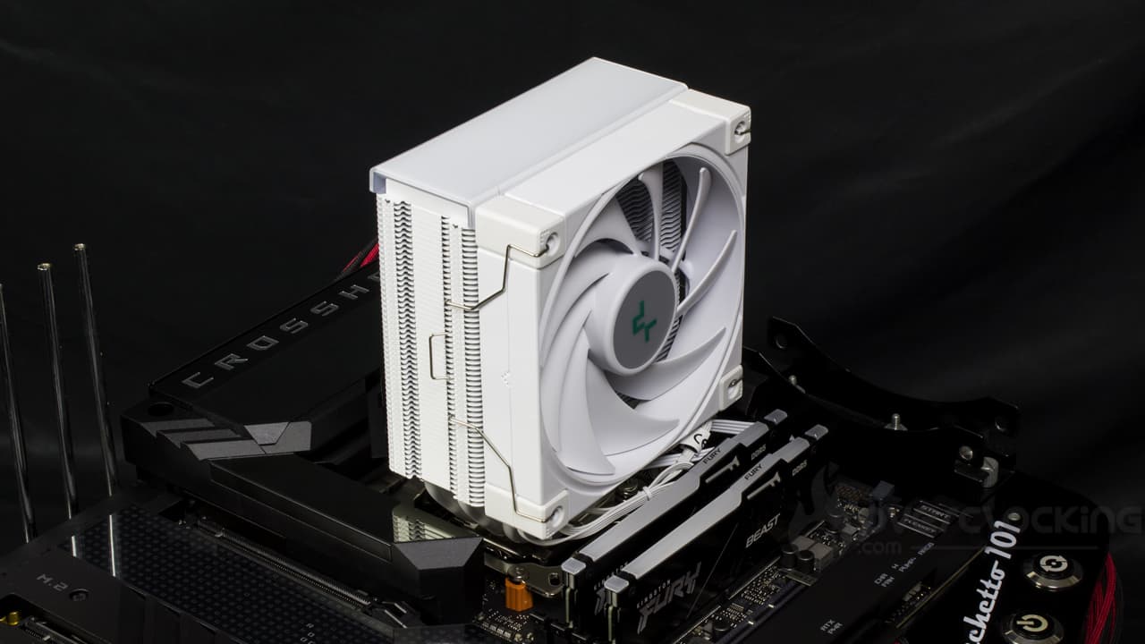

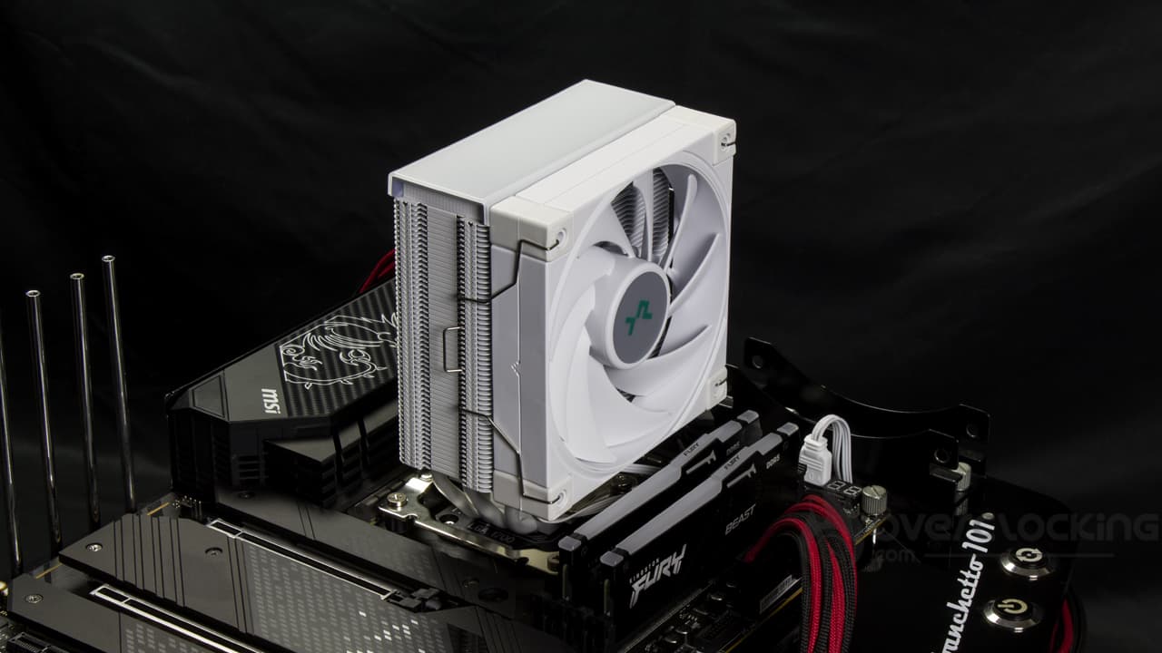

Une fois en place, il ne reste plus qu’à procéder au vissage du bras de montage universel. Pour cela, on utilisera la visserie correspondant à la plateforme en notre possession !
Maintenant, il ne reste plus qu’à visser le dissipateur sur le CPU. Pour cela, il faudra retirer le ventilateur afin de dégager les vis de fixation. Une fois en place, on vissera tantôt à droite, tantôt à gauche pour éviter d’appliquer toute la pression d’un côté.

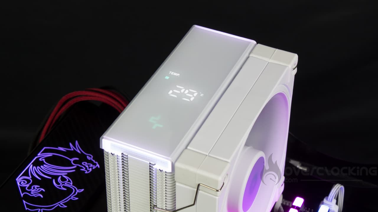

Petit mot sur l’afficheur LCD :
DeepCool AK400 Digital WH LCD
Une fois installé, il ne reste plus qu’à brancher le header USB 2.0 sur la carte mère, à télécharger et installer le petit utilitaire de la marque et roulez jeunesse.
Dans les faits, comme pour celui du CH560 Digital, cet afficheur est plus un gadget qu’autre chose. Effectivement, il renseignera la température ou le taux d’utilisation de votre CPU en °F ou en °C suivant votre paramétrage. À vous de voir si vous en avez l’utilité et si vous êtes prêt à cumuler un énième utilitaire sur votre PC !
