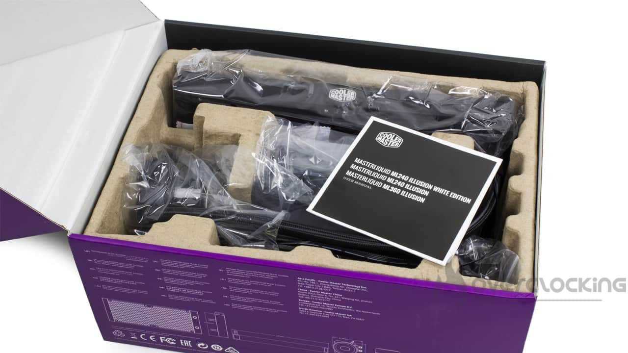

Le packaging reste relativement classique pour ce type de produit. Ici, nous avons une boîtes aux couleurs de la marque, à savoir gris foncé et mauve. Idem, nous avons une belle illustration du produit sur sa face avant ainsi qu’un rappel de ses caractéristiques techniques sur le côté.
À l’intérieur, rien qui ne vient bouleverser les codes avec un moule en carton protégeant les différents éléments qu’il renferme. Pour finir, chaque partie du kit profite de son petit sachet plastique, bref, rien d’extraordinaire, mais ça fait le job.

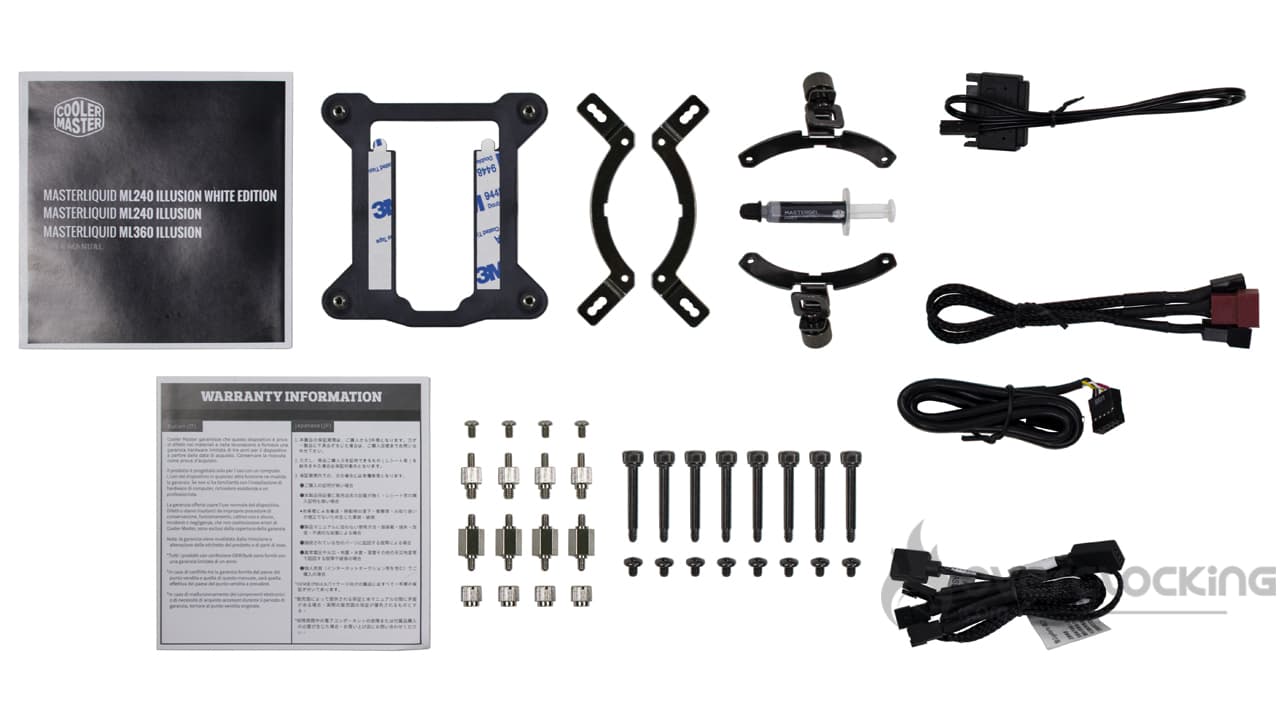

Le bundle :
Du côté de la partie accessoires, nous retrouvons :
  • Une notice de montage sous forme de dépliant
  • Une backplate en plastique rigide
  • Les bras de montage pour sockets Intel et AMD
  • Une seringue de pâte thermique, de la MasterGel Pro
  • Un guide de garantie sous forme de dépliant
  • La visserie nécessaire pour le montage de la pompe
  • La visserie nécessaire au montage du radiateur et des ventilateurs
  • Une alimentation SATA pour le boîtier de contrôle
  • Un splitter pour deux ventilateurs
  • Un câble USB pour la gestion du contrôleur RGB
  • L’adaptateur nécessaire pour la partie RGB du kit

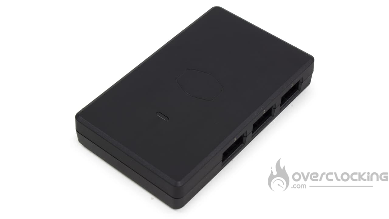

  • Le boîtier de contrôleur pour la partie RGB
Avec son MasterLiquid ML240 Illusion, Cooler Master nous propose une partie accessoires plutôt complète. Dans le lot, nous avons toujours les vis à main pour le montage des ventilateurs, très pratique dans les faits. Idem, on peut compter sur un splitter fan limitant le nombre de prise occupée sur la carte mère. Enfin, on retrouve le boîtier de contrôle de l’éclairage permettant de tirer partie de l’éclairage du kit si on a une carte mère ancienne.
