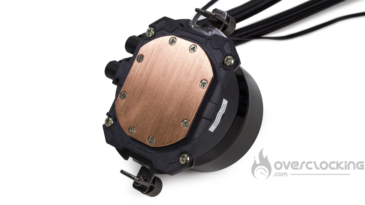

La première étape de montage consistera à visser les bons bras de montage sur la pompe. Pour cela, on se muni de ceux correspondants à notre plateforme et on les fixe par le dessous de la pompe. Pour cela, quatre petite vis et un tournevis cruciforme seront nécessaires. Une opération pas bien longue à réaliser.

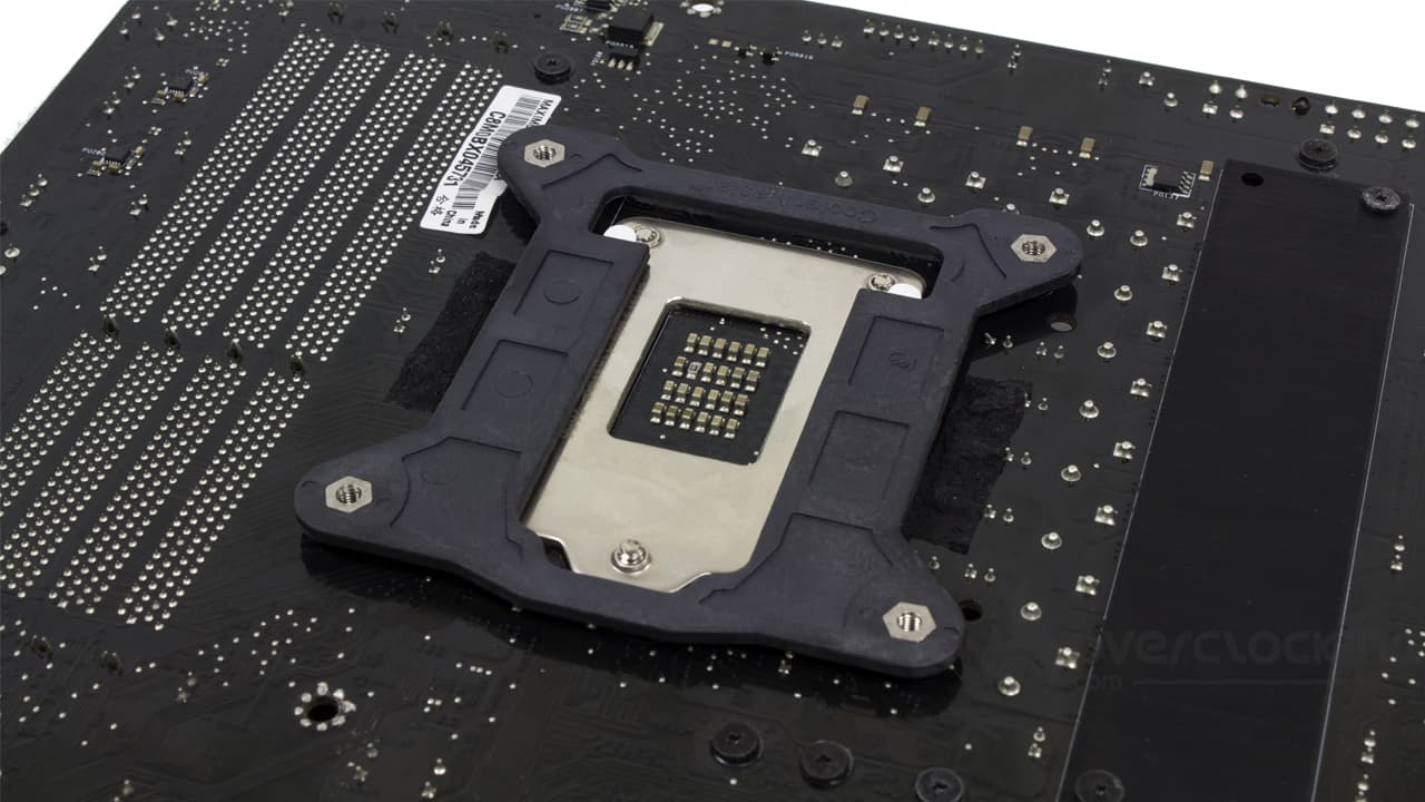

Sur les cartes mères Intel, la première étape consistera à déposer la backplate au dos de la carte mère. Pour aider à son maintient, nous avons deux petits patchs collants.

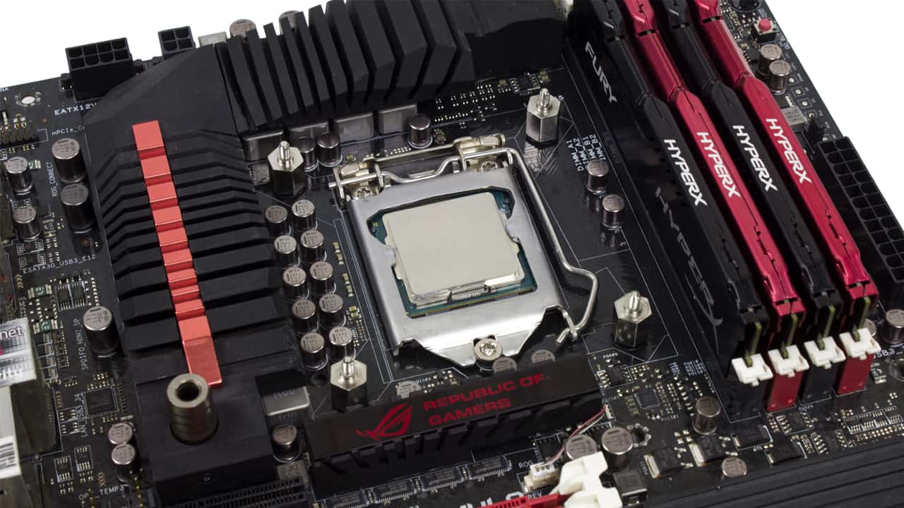

Bref, une fois en place, on retourne la carte mère (et sa backplate du coup) et on vient y visser des entretoises aux extrémités du socket. Une fois en place, on dépose une petite quantité de pâte thermique sur le processeur et on y dépose la pompe. Le vissage se fera via quatre petits écrous que l’on pourra serrer à la main voire au tournevis pour une meilleure pression.

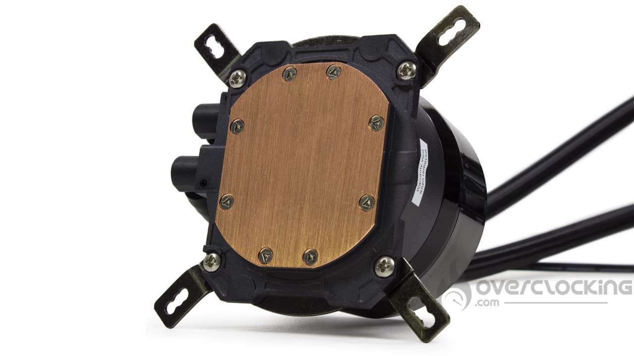

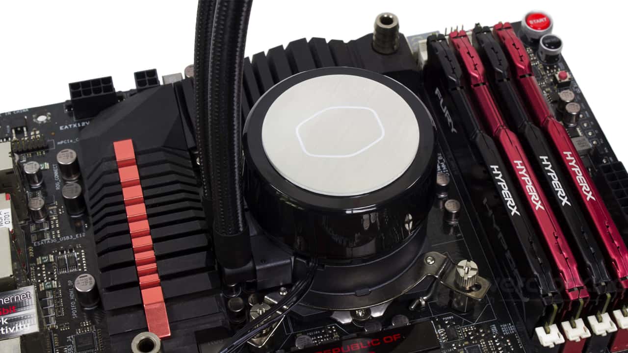

Sur les cartes mères AMD, le montage est d’une simplicité enfantine puisque l’on conserve le système de montage d’origine. On dépose donc la pompe sur le CPU et il suffit de visser les crochets de montage sur le mécanisme d’origine. Ici, le serrage se fera à la main. Bref, 30 secs top chrono et la pompe est prête !
Ensuite, on a toute la partie câblage qui n’est pas bien compliquée. On se sert du splitter pour brancher les ventilateurs sur une seule prise fan, quand la pompe sera connectée au port W_PUMP de votre carte mère.
Quant à la partie RGB, on se servira de l’adaptateur fourni avec l’AIO pour y brancher ventilateur et pompe. On reliera le tout directement à la carte mère (si elle est équipée de la bonne prise) ou au boîtier de contrôle.
