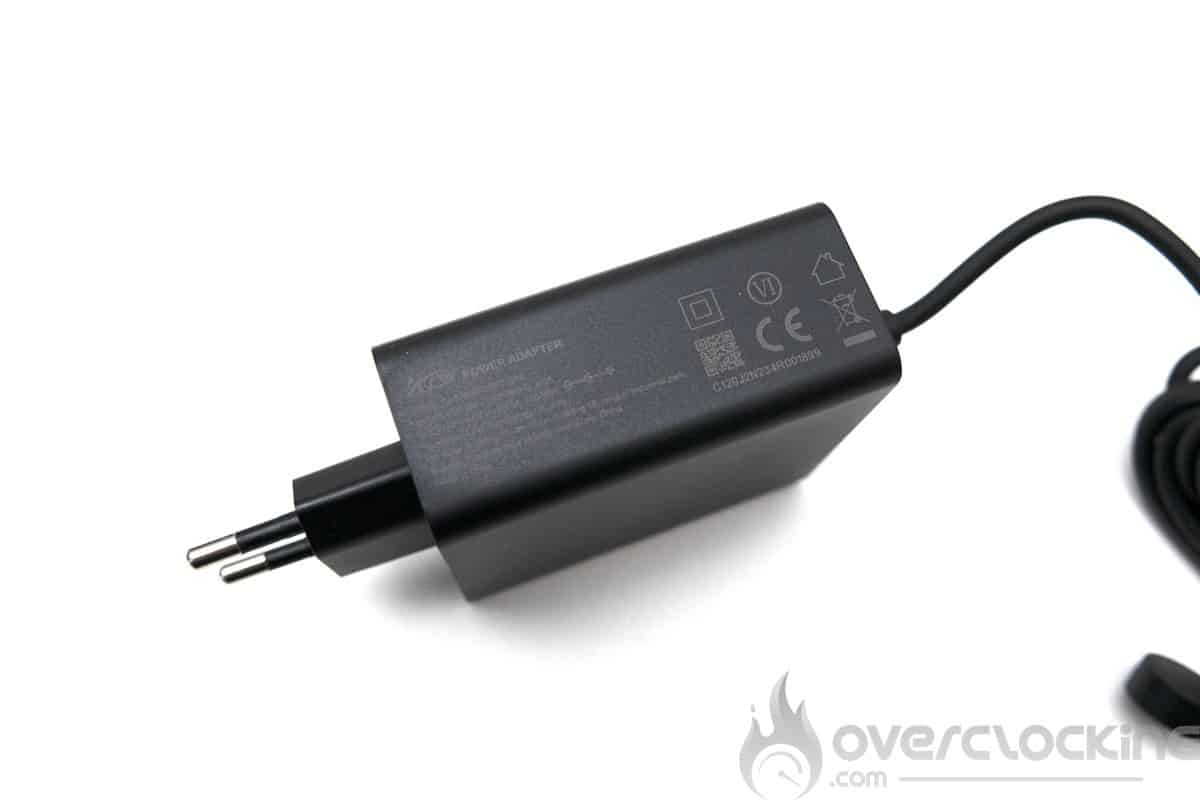

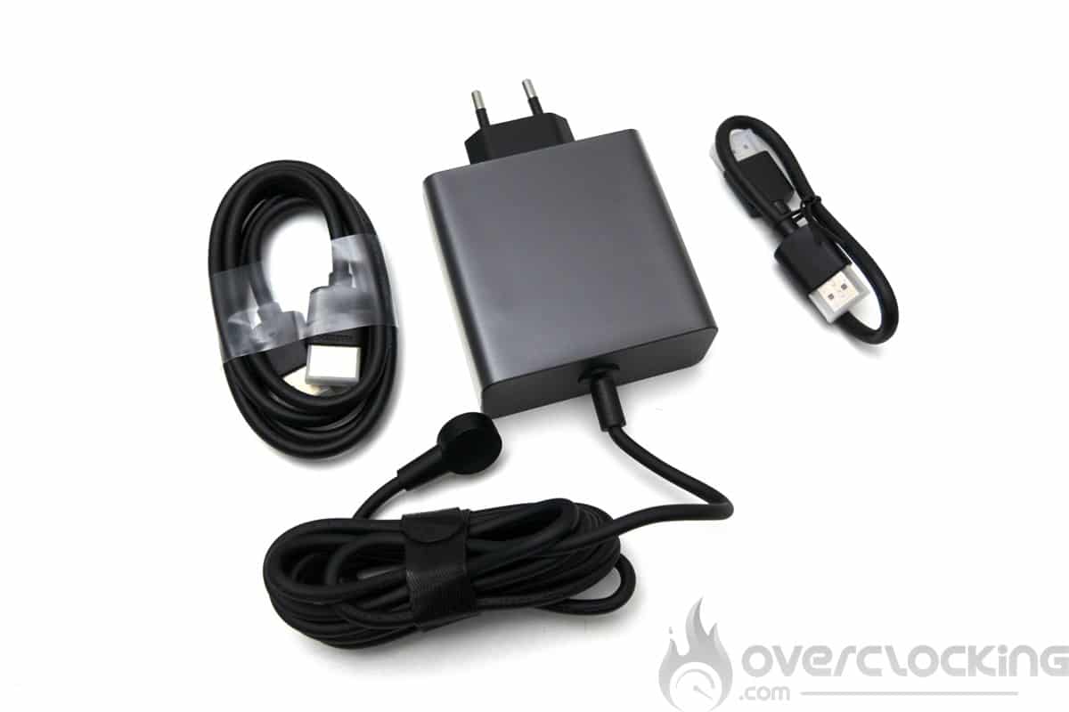

Parlons du chargeur qui est un bloc d’alimentation de 100 W en 19 V utilisant une connectique cylindrique qu’il faudra brancher à l’arrière du PC.

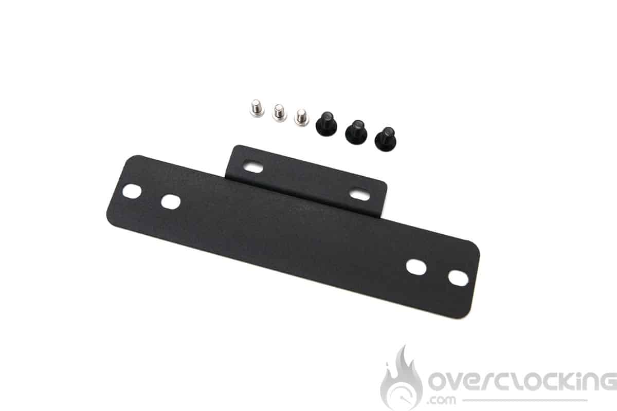

Nous avons également en bundle un support VESA avec la visserie nécessaire, Ainsi que deux câbles HDMI, un court et un long pour un usage sur support VESA. C’est un bon point pour ce support VESA qui viendra déporter le mini PC du pied de l’écran.
beelink ser6 max - bundle VESA

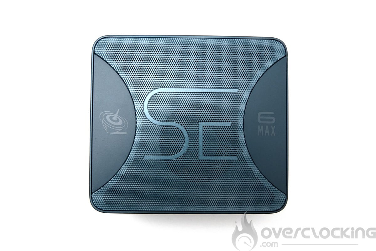

Pour commencer, le Beelink SER6 MAX est très compact dans cette version et ne fait que 675 g sur la balance. La conception générale est très flatteuse avec en grande partie une conception en aluminium.

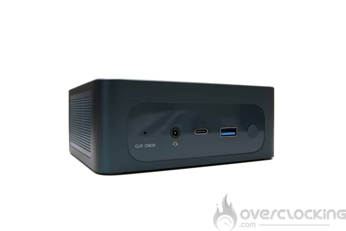

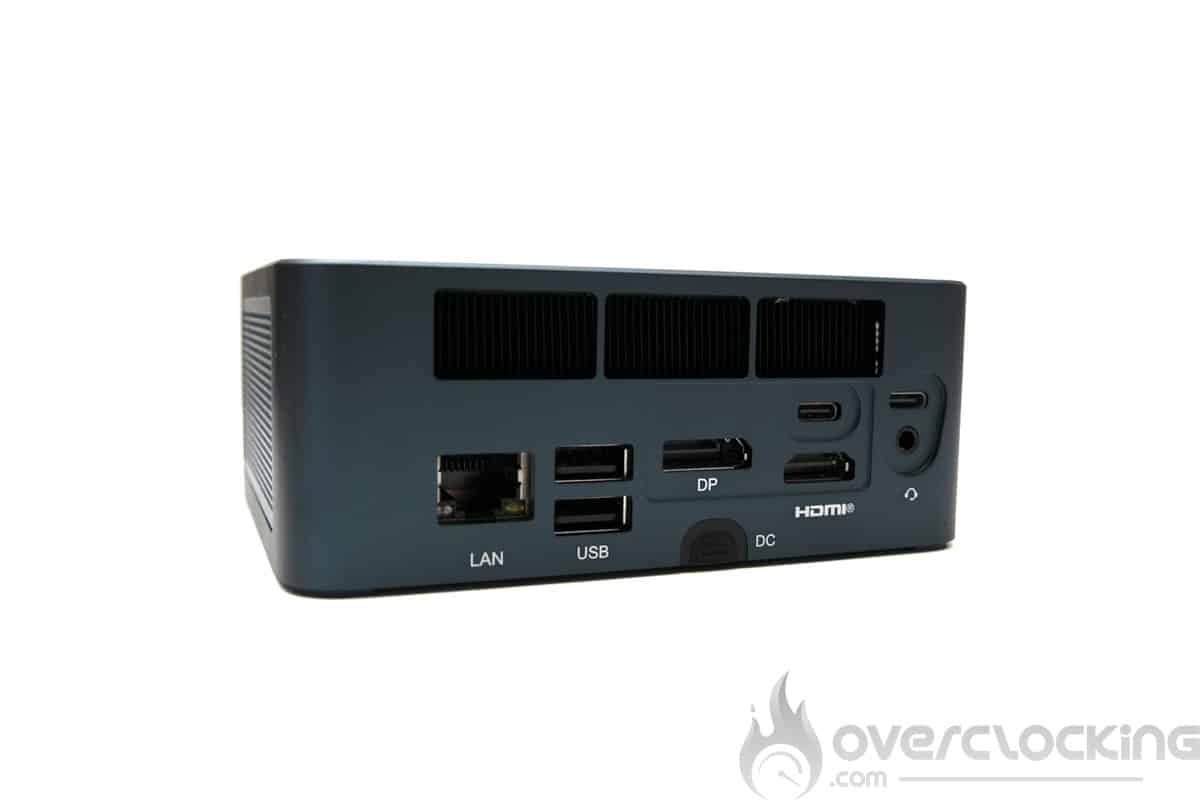

Ensuite, nous avons les connectiques, nous sommes ici sur une solution très complète. Nous avons donc un port USB type-A 3.2 en façade ainsi qu’un port jack 3.5mm et un port USB type-C. En bonus nous avons aussi un bouton Clear CMOS en façade. À l’arrière, nous avons un port USB4 type-C, une sortie vidéo HDMI  et une sortie DisplayPort, deux ports USB type-A 2.0 ainsi qu’un port jack 3.5mm. En ce qui concerne la connectivité réseau, nous avons une prise RJ45 en 2,5 Gb et du Wi-Fi 6 et Bluetooth 5.2. On est donc ici sur une solution très complète même s’il faudra passer par un HUB USB4 de bureau pour parfaire son setup.

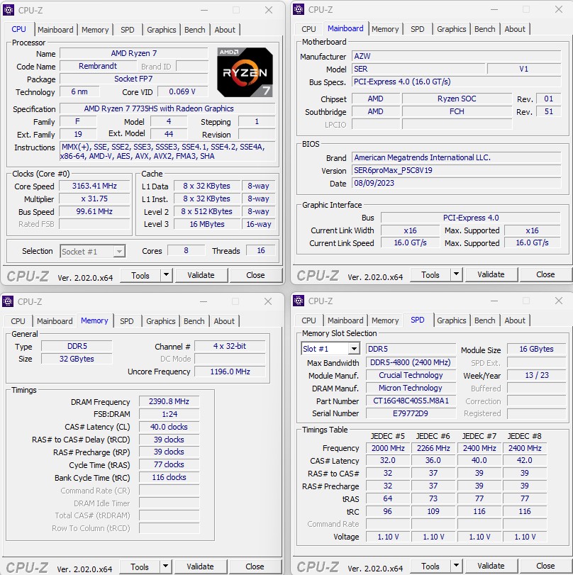

On commence avec le CPU, la carte mère et la RAM, ici sur CPU-Z, nous pouvons voir que le SER6 MAX est équipé d’un Ryzen 7 7735HS avec 8 core et 16 threads pouvant monter à 4,75Ghz. Pour la RAM, nous sommes sur 32 Go de mémoire DDR5 à 4800 Mt/s CL40.

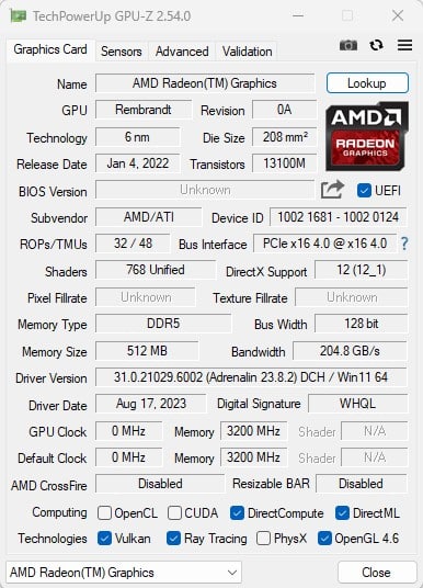

Passons maintenant à la carte graphique. Ici, nous sommes sur l’IGP intégré au R7-7735HS avec l’AMD Radeon 680M (768 cores) pouvant monter à 2,2 Ghz.
beelink ser6 max - GPU Z

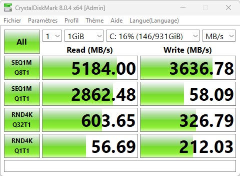

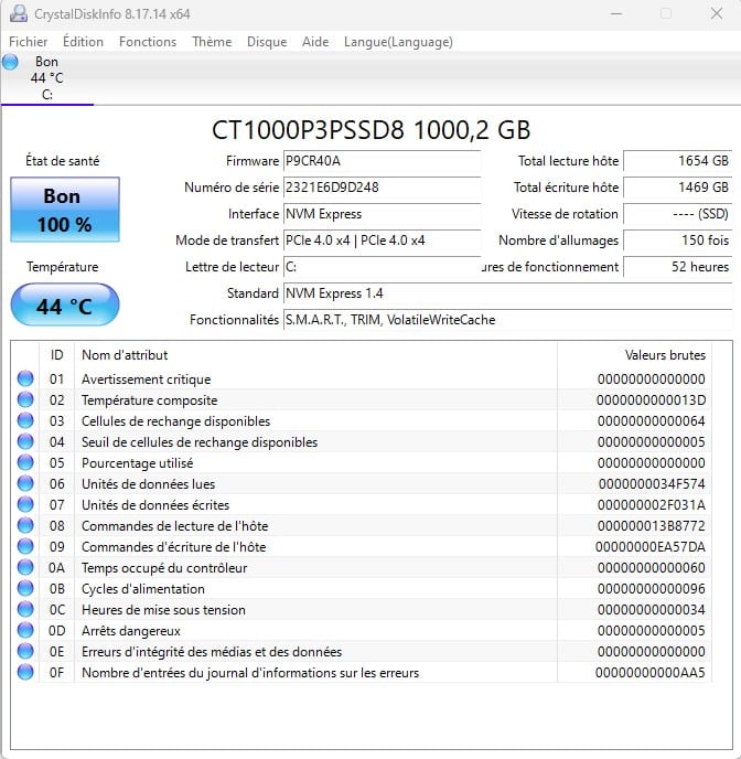

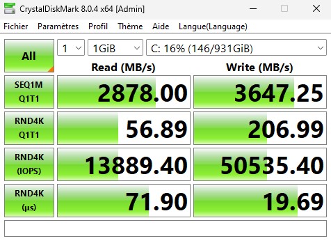

Pour le stockage, nous avons pour ce test un Crucial P3 Plus PCIe 4.0 x4 de 1 Tb. Celui-ci offre de très bonnes performances en temps d’accès mais avec des débits relativement bas du au manque de cache RAM.

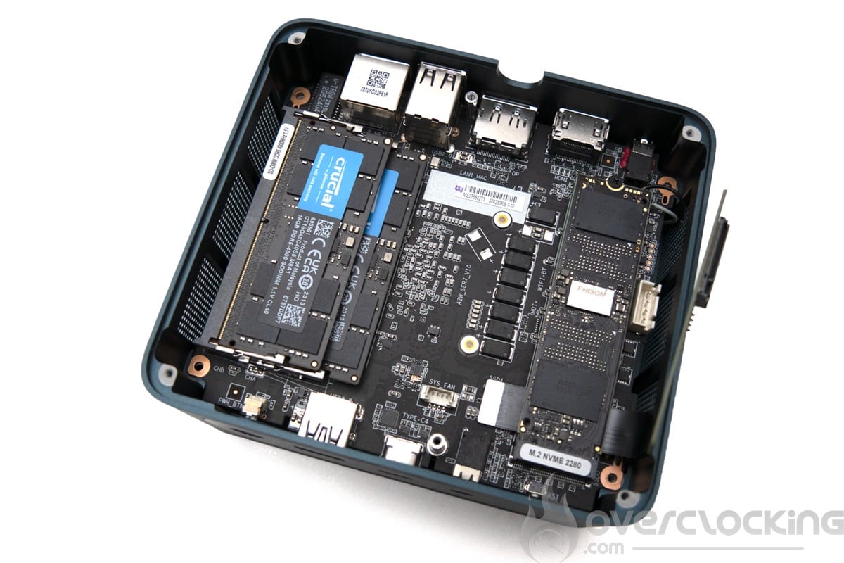

Démontage, réparation et upgrade

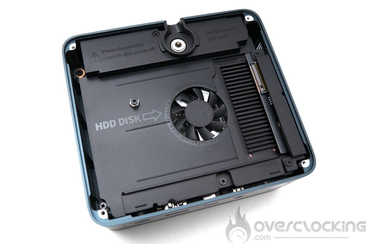

Le démontage se fait en retirant les 4 vis au dos de l’appareil donnant accès aux composants changeables. Pour le retrait de la carte mère, impossible ici de la retirer, à se demander comment est-elle entrée là-dedans ?
beelink ser6 max - dessous
D’un point de vue modification, nous avons accès au slot M.2 PCie 4.0 sur la carte mère ainsi qu’un emplacement M.2 PCie 4.0 sous le capot relié par une nappe à la carte mère. Nous avons également accès à la carte Wi-Fi placé sous le slot M.2 2280 PCIe et à deux emplacements so-dimm DDR5.

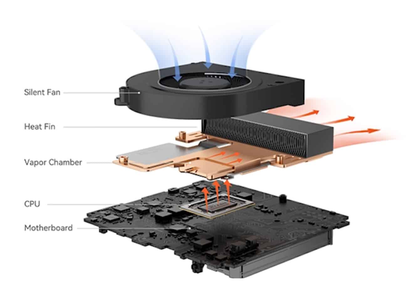

Le système de refroidissement
Extérieur

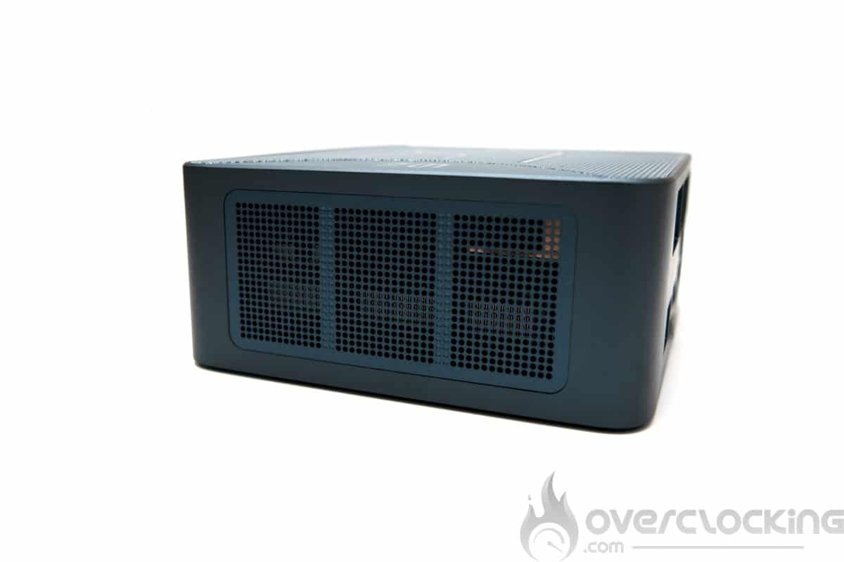

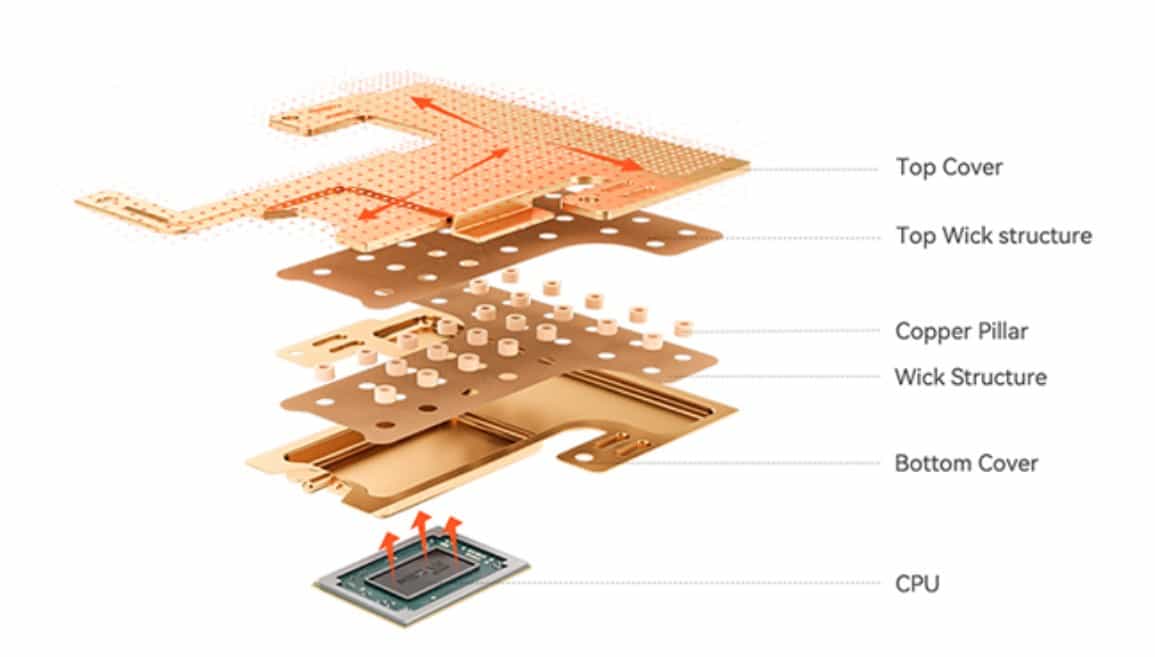

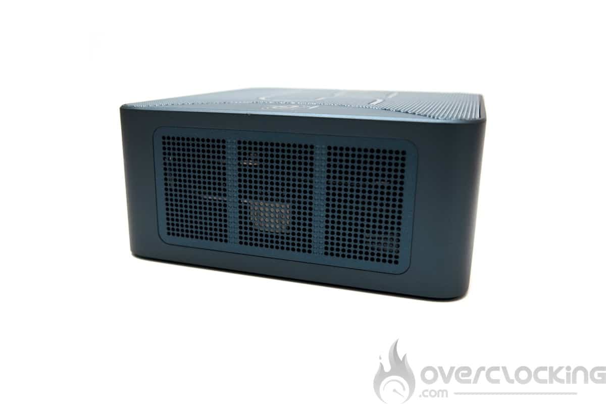

À l’extérieur, nous avons pour commencer deux ouvertures sur les côtés de l’appareil permettant d’aspirer de l’air frais pour le ventilateur. Ce dernier expulse l’air chaud à l’arrière du mini PC par une troisième aération.
Intérieur
Comme spécifié précédemment au démontage, impossible de retirer la carte mère et donc d’accéder au système de refroidissement. Nous savons cependant grâce à des vues éclatées sur la page produit que celui-ci se compose d’un chambre à vapeur reliée à un radiateur avec un ventilateur soufflant à travers.

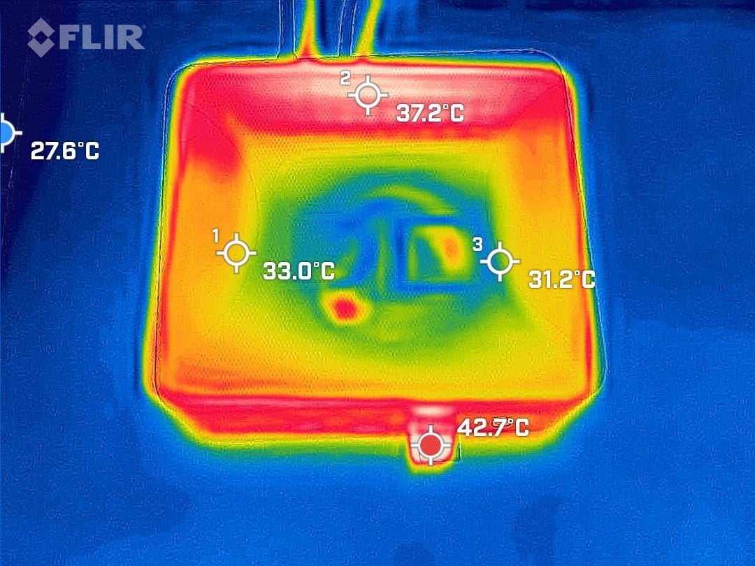

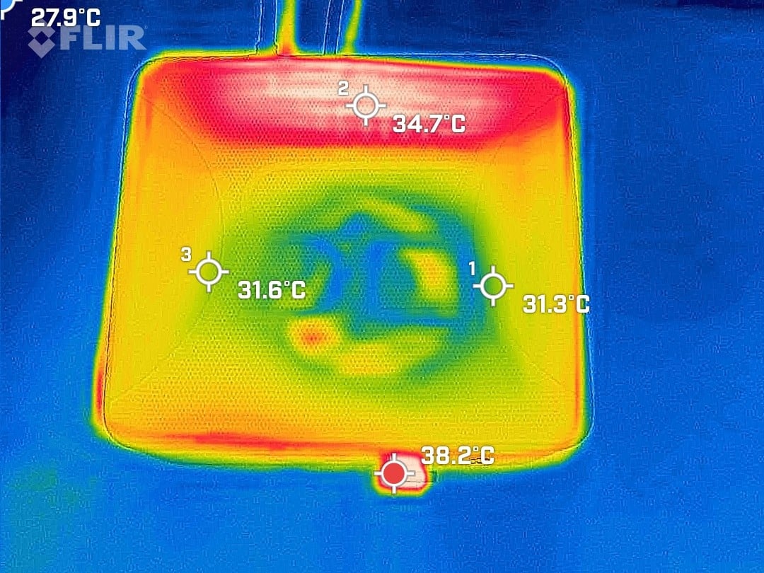

Chauffe du CPU seul
En IDLE :
Après 8 min de Cinebench R23 :
On commence avec la chauffe en IDLE et sur Cinebench R23 après 10 min de stress. Le CPU est monté à 83 °C avant de se stabiliser autour des 80 °C. La consommation et la fréquence sont restées à 54 W et 4000 MHz lors de ce stress test. En surface, on note une température maximale sur la surface de l’appareil de 37°C.

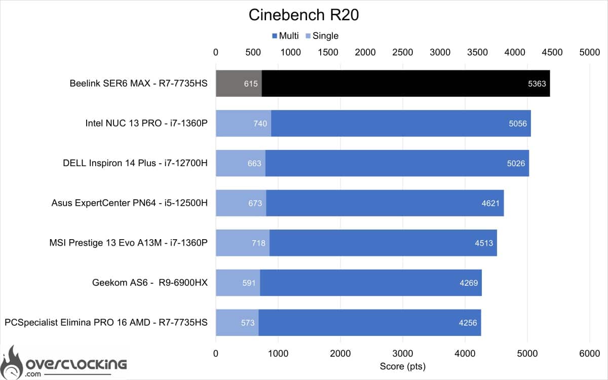

Cinebench R20
beelink ser6 max - Cinebench R20
On commence avec Cinebench R20, ici le R7-7735HS parvient à se hisser à la première place dans la catégorie mini PC et laptop bureautique. On notera le gain de plus de 26% face au R7-7735HS monté sur laptop. Sans doute grâce au power limit plus élevé et à sa meilleure gestion de la chaleur.

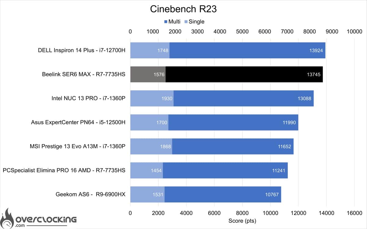

Cinebench R23
beelink ser6 max - Cinebench R23
Passons maintenant à Cinebench R23, même constat mais avec cette fois-ci le i7-12700H qui passe devant. La différence de 6 cœurs et 4 threads se fait sentir cette fois-ci.

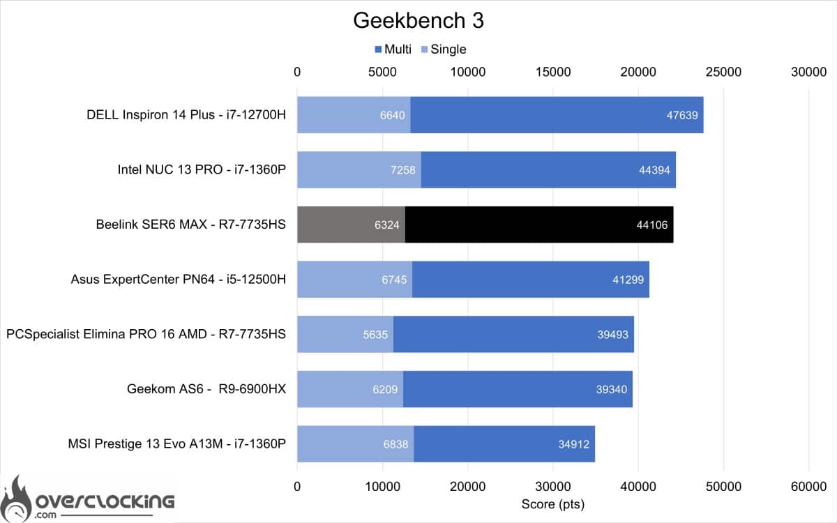

Geekbench 3
beelink ser6 max - Geekbench 3
Sur Geekbench 3, les performances sont une fois de plus très bonnes même si elle sont en retrait face à Intel et sa DDR5 plus rapide.

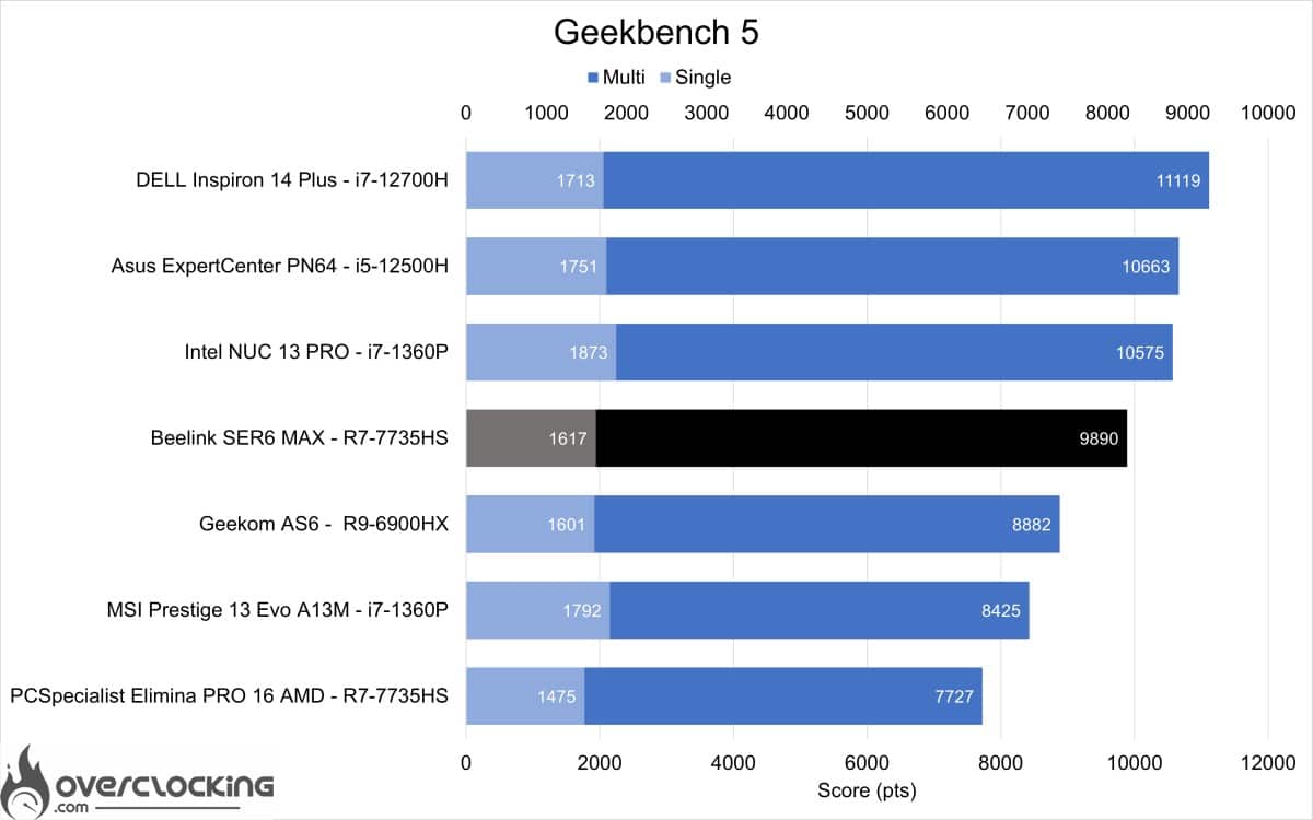

Geekbench 5
beelink ser6 max - Geekbench 5
Pour Geekbench 5, le R7-7735HS reste une fois de plus en retrait face à Intel qui domine ce benchmark. Les performances n’en restent pas moins impressionnantes avec un gain de 28% face au R7-7735HS monté sur laptop avec seulement 16gb de RAM.

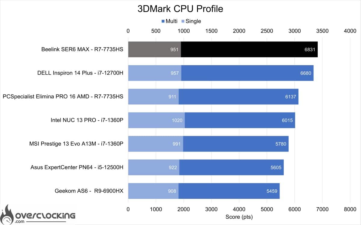

3DMark CPU Profile
beelink ser6 max - 3DMark CPU Profile
Pour 3DMark CPU Profile, le R7-7735HS se place une fois de plus en tête et affiche de très bonnes performances.

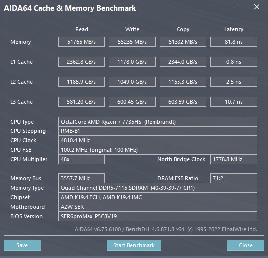

Aida 64
Pour AIDA64, nous regardons surtout la RAM et ici, les performances sont en adéquation avec la plateforme et le kit mémoire utilisé. La latence est assez bonne et les débits sont relativement bas pour de la DDR5 à 4800 Mt/s.
En soi, les performances de ce R7-7735HS sont excellentes quand il s’agit de faire des rendus lourds.

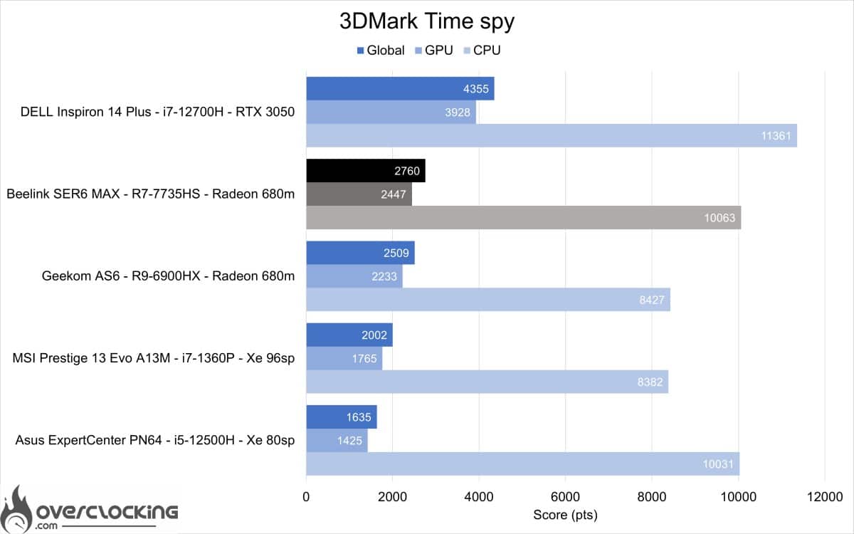

3DMark Timespy
beelink ser6 max - 3DMark Time spyOn commence avec 3DMark Time Spy, ici, l’AMD Radeon 680M s’avère très efficace face à la concurrence en IGP.

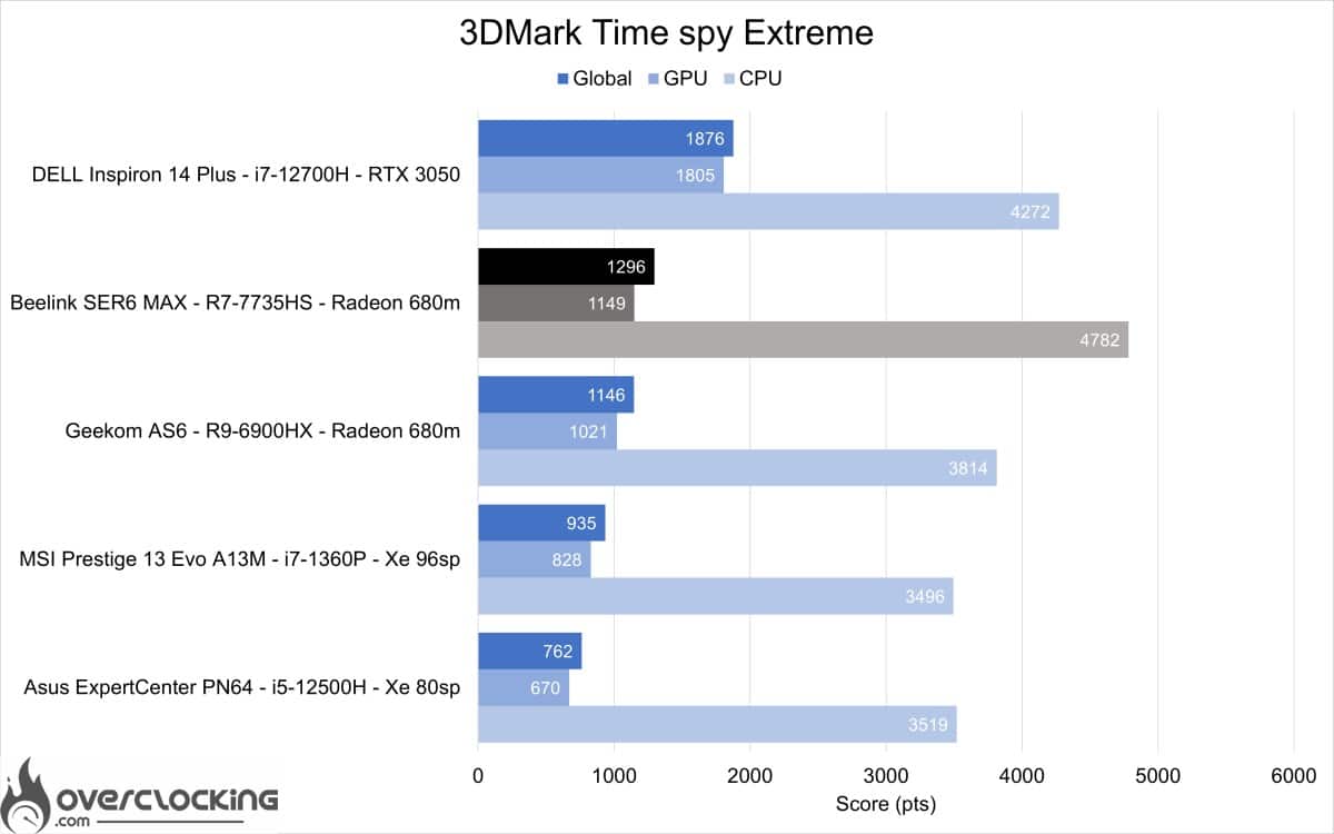

3DMark Timespy extreme
beelink ser6 max - 3DMark Time spy Extreme
Tout comme pour Time Spy, nous avons ici de très bonnes performances. Mais nous restons 40% moins performant qu’une RTX3050.

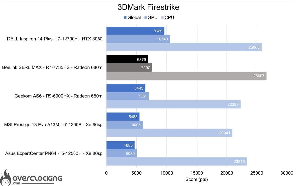

3DMark Firestrike
beelink ser6 max - 3DMark Firestrike
Sur 3DMark Firestrike, l’AMD 680M reste devant face aux autres solutions IGP.

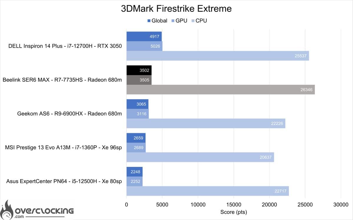

3DM Firestrike Extreme
beelink ser6 max - 3DMark Firestrike Extreme
Sur 3DMark Firestrike Extreme, l’écart reste le même. On soulignera également les excellentes performances du CPU sur l’ensemble des benchmarks 3DMark.

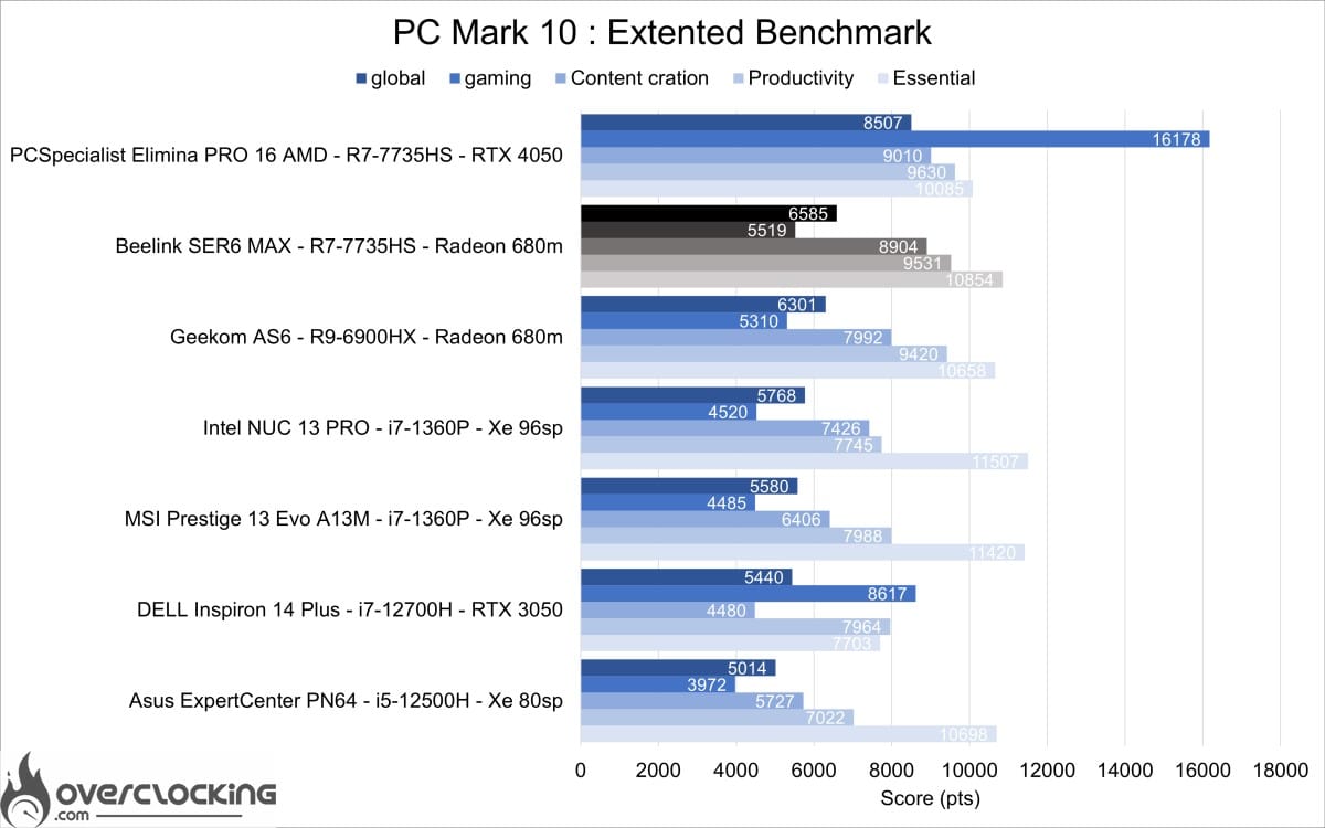

PCMark 10 Extented
beelink ser6 max - PCMark 10 Extented
Sur PCMark 10, nous avons de très bonnes performances, plaçant le SER6 MAX à la premiere place du podium des mini PC.

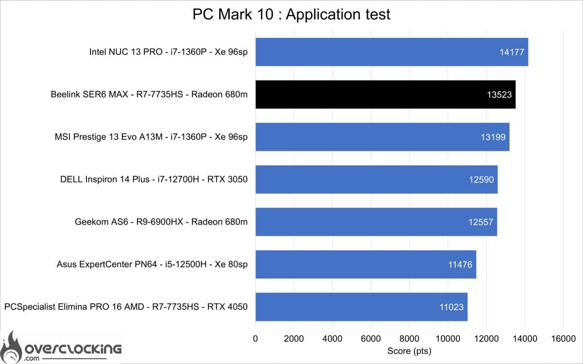

PCMark 10 : application
beelink ser6 max - PCMark 10 Office
Le benchmark ici présenté utilise la suite Microsoft office pour nous donner les performances de notre machine sur Word, Excel et Powerpoint. Ici, les performances sont une fois de plus très bonnes, un SSD plus véloce pourrait encore faire gagner en performances sur la suite office.

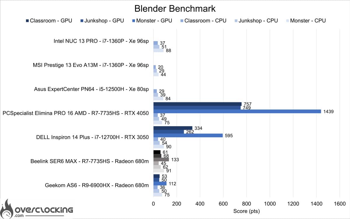

Blender
beelink ser6 max - Blender
Passons maintenant au benchmark Blender, ici nous avons ici de très bonnes performances pour un mini PC, ce n’est en revanche pas suffisant face à des GPU Nvidia même entrée de gamme.

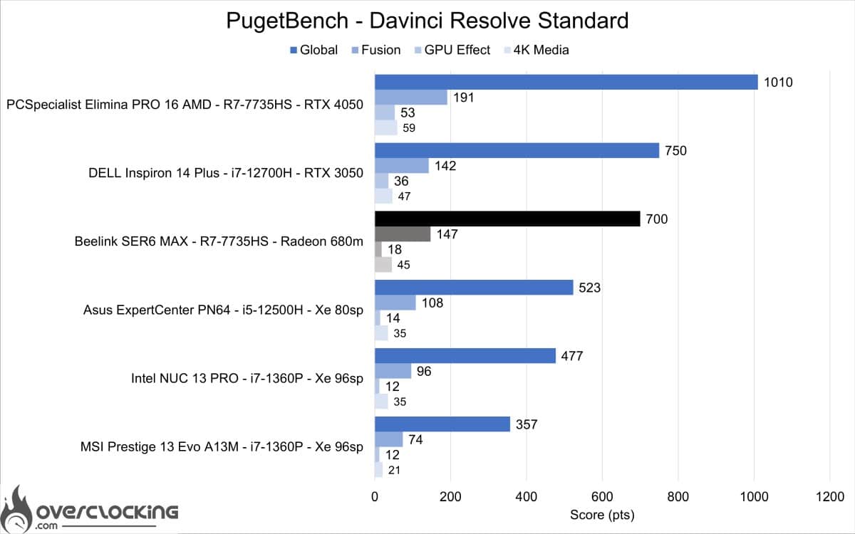

PugetBench : Davinci Resolve
beelink ser6 max - PugetBench Davinci resolve
Sur Davinci Resolve, l’IGP AMD Radeon 680M parvient à atteindre le niveau de performances de la RTX3050.

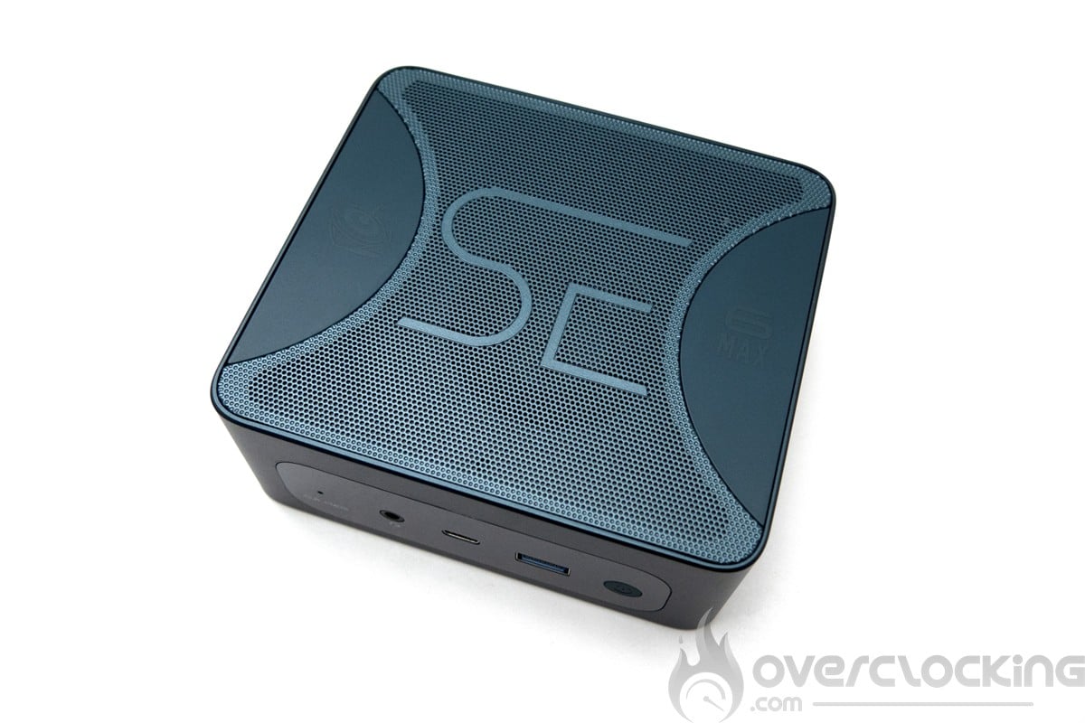

beelink ser6 max - dessus

  2. « Pour le stockage, nous avons pour ce test un Crucial P3 PCIe 4.0 x4 de 1 Tb. »
    Si je ne me trompe pas, c’est un P3 Plus non ?
    le P3 classic est cantonné au PCIe 3.0 x4
    à moins que comme ça soit une version OEM et qu’elle comporte ces propres specs
