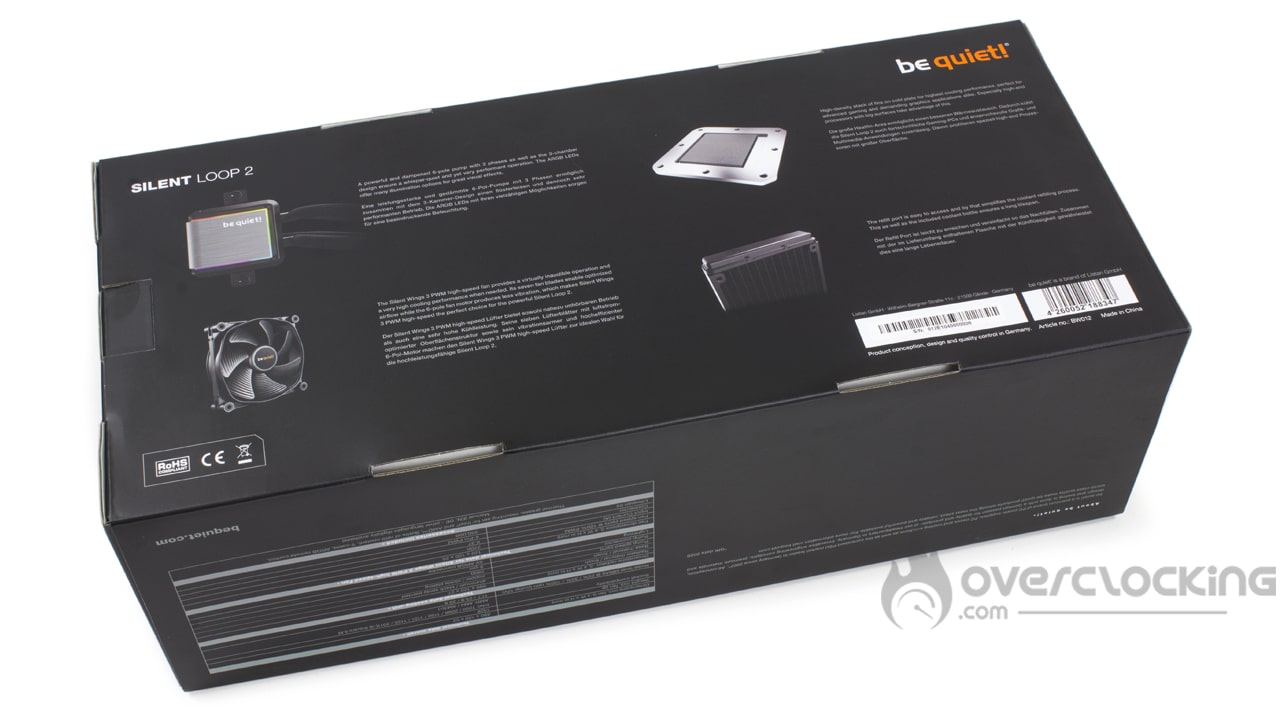

En matière de packaging, on ne va pas trop s’attarder dessus dans la mesure où nous avons quelque chose de purement « be quiet! ». On retrouve dès lors une boîte noire présentant quelques illustration du kit ainsi que la mention « Premium » indiquant que l’on a affaire à du haut de gamme. Sous la boîte, on retrouve le détails de ses spécifications techniques quand ses fonctionnalités sont présentées à l’arrière.

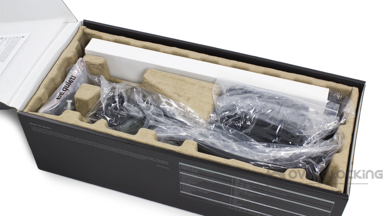

À l’intérieur, pas de quoi tomber de sa chaise avec une protection en carton moulé. Le reste du kit et de ses accessoires sont sagement emballés dans des sachets en plastique. Notez que le radiateur bénéficie d’une protection cartonnée supplémentaire.

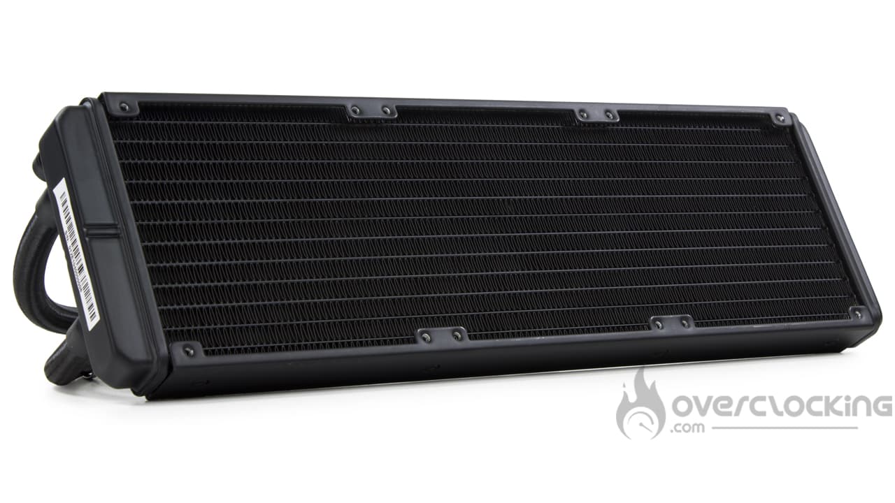

Le radiateur :

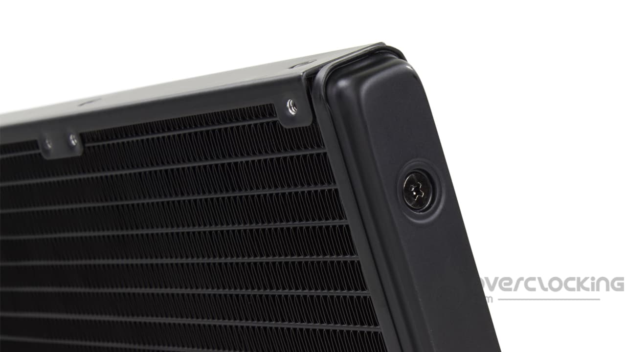

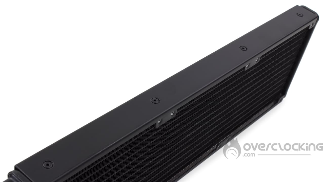

On entre dans le vif du sujet en parlant du radiateur de ce Silent Loop 2 360. Et d’ailleurs, c’est une petite déception de retrouve un modèle aux rivets apparents. De plus, ce qui sème la confusion, c’est quand on sait que celui du Pure Loop (entrée de gamme) est mieux finit. Eh oui, la gamme « Essential » propose un bloc carré, des rivets masqués et un logo de la marque sur sa tranche, ce que nous n’avons pas ici. Par ailleurs, nous avons une peinture peut-être mieux appliqué comportant moins de zones grises dans les ailettes.

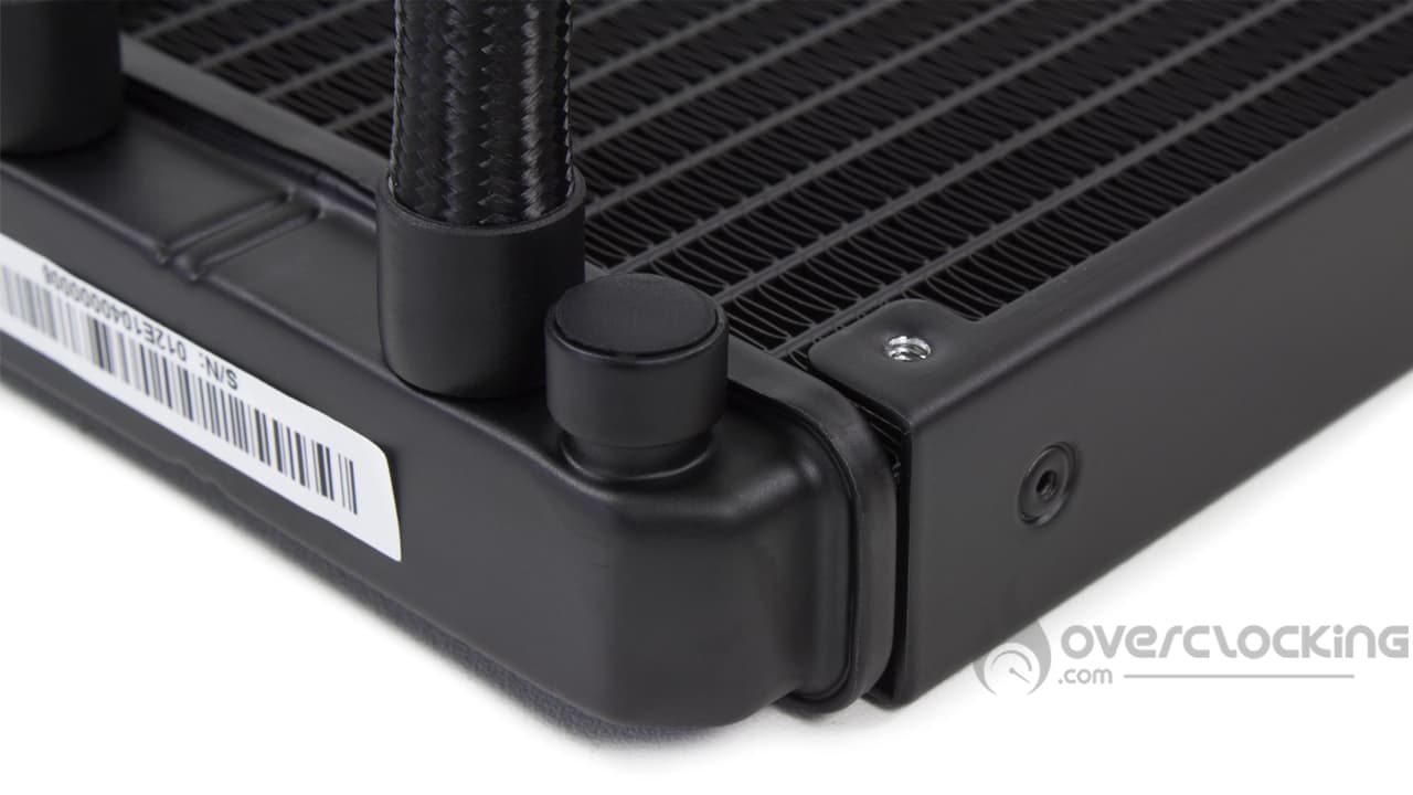

Pour le remplissage, nous retrouvons deux orifices présents aux deux extrémités du kit. Le premier est situé à l’opposé des embouts des tuyaux. Le second est placé juste à côté des tuyaux, sous un capuchon en caoutchouc.
Au niveau de ses dimensions, nous avons là un bloc mesurant 390 (L) x 120 (P) x 27 (H) mm. Ici, on reste sur une épaisseur standard contrairement à Artcic et ses Liquid Freezer II en 38 mm par exemple. D’ailleurs, ceci nous évitera des déconvenues au moment de l’installation, notamment en cas de carte mère proche du haut du boîter. Quant au choix des matériaux, nous avons là un bloc en aluminium, un matériaux très commun dans le monde des AIO.
Assurant la communication entre la pompe et la radiateur, nous avons deux tuyaux, ça, ça ne change pas. Ces derniers sont d’une longueur confortable de 40 cm et présentent une jolie gaine noire.
