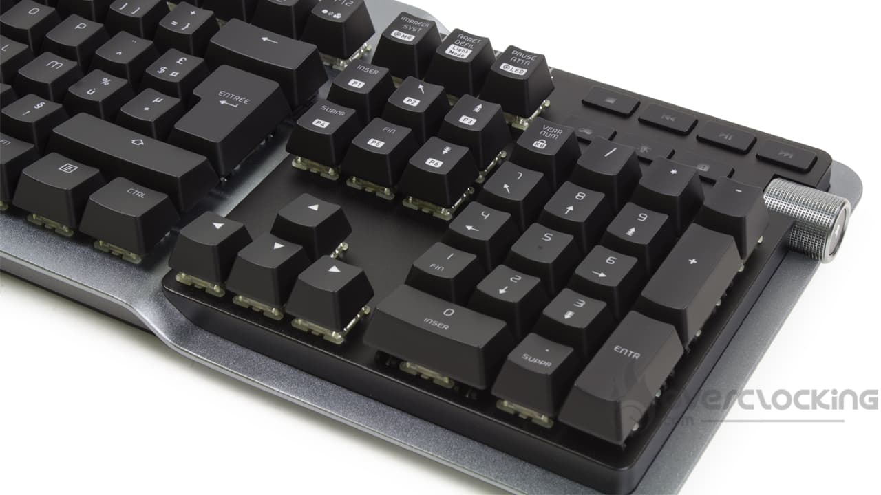

Le design du Argent K5 RGB :
En matière de design, nous avons un clavier massif, très massif… Un peu comme le Level 20 RGB Gaming Keyboard en son temps. Cependant, celui-ci est davantage travaillé avec sa top plate en aluminium incurvée au niveau du pavé numérique. D’ailleurs, en parlant de pavé numérique, ce dernier est maintenu à niveau grâce à une partie noire. De plus, cela apporte un contraste très agréable à regarder avec le reste du clavier.

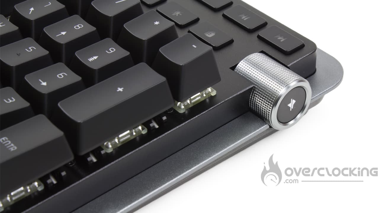

Dans la même veine, on pourra citer la molette, imposante, positionnée à l’horizontale sur le bord du clavier. Ici, elle est en aluminium et est très agréable à manipuler malgré des crans assez mous. Et si l’on appuie dessus, on pourra muter le son, tout simplement.

Le choix des matériaux, vous le connaissez puisque la marque se tourne de nouveau vers de l’aluminium pour la plaque de couche. Néanmoins, cette dernière est très épaisse, comptez 2 mm ! Idem pour la partie noire utilisée au niveau du pavé numérique qui est vraiment qualitative. À ce sujet, nous ne savons pas réellement s’il s’agit de plastique ou d’aluminium anodisé puisque le traitement est vraiment identique au reste du clavier.
Quoi qu’il en soit, si c’est de l’aluminium, cela renforce le côté haut de gamme de ce modèle avec deux traitements différents au sein d’un même produit. En revanche, s’il est question de plastique, ce dernier ne jure absolument pas avec le reste du clavier avec un effet sablé similaire au reste de l’Argent K5.
