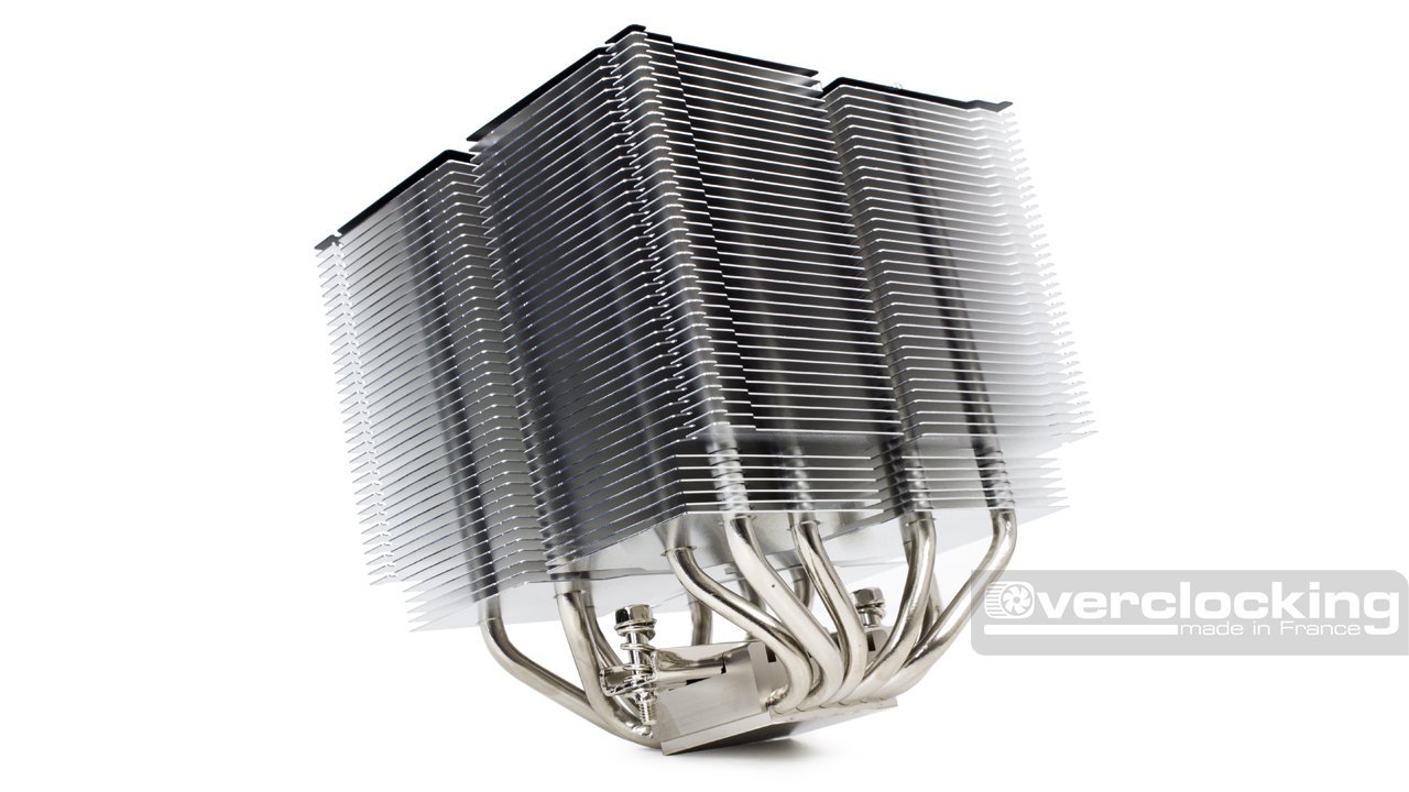

Dans le monde des ventirads, on a des modèles compacts, des références imposantes et il y a le Ninja 5. Ici, le dissipateur est très imposant comme en témoigne ses 130 (L) x 130 (P) x 155 (h) mm et encore, sans ventilateurs. Effectivement, si l’on ajoute les deux moulins, on passe à 180 mm de profondeur… Vraiment très gros.

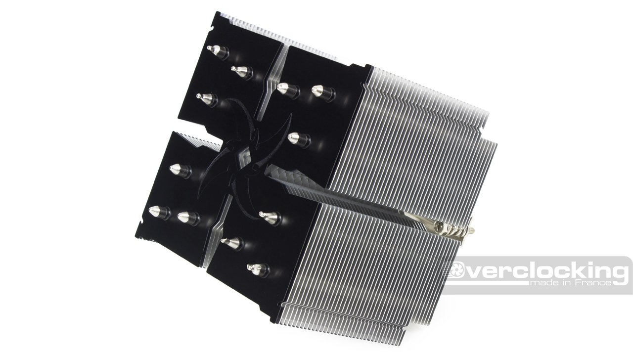

La première ailette du lot affiche désormais une anodisation noire ce qui n’était pas le cas du Ninja 4. Effectivement, sur le modèle précédent, la première ailette proposait un traitement miroir. De plus, on remarquera que la forme du shuriken évolue, celle-ci est dorénavant plus arrondie, plus fluide. On constatera que la forme des ailettes a été retravaillée, particulièrement au niveau des angles. Elles ne comportent maintenant plus qu’une simple encoche pour maintenir les griffes en acier pour les ventilateurs.

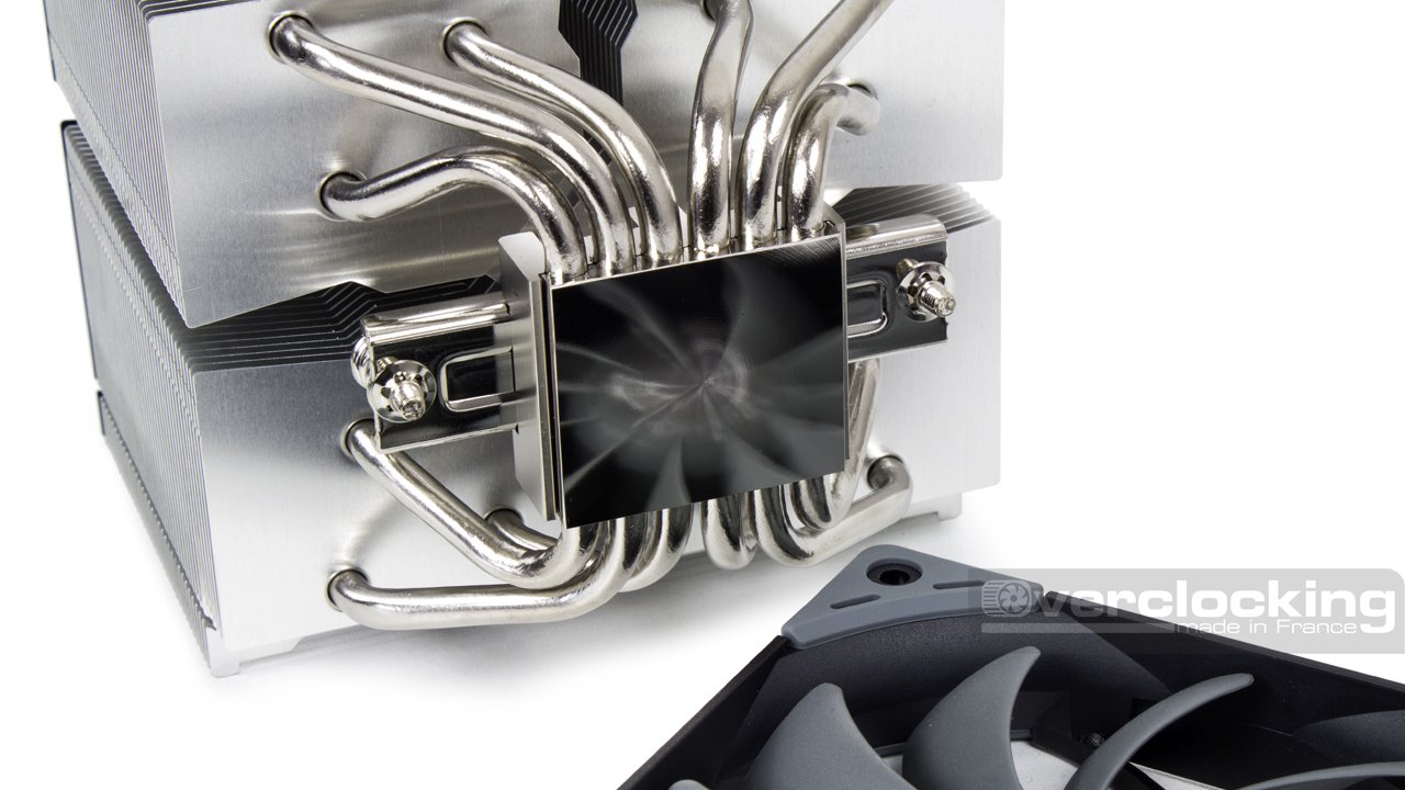

Scythe Ninja 5Globalement, nous avons affaire à un ventirad qui offre une très bonne finition. Les ailettes ne coupent pas et ne sont pas pliées. Ici, les caloducs en cuivre sont nickelés et la base propose une finition miroir du plus bel effet également.
Le radiateur est traversé par un total de six caloducs en cuivre de 6 mm. Face au Ninja 4, pas de changement au niveau de leur répartition. Le dissipateur affiche une quarantaine d’ailettes en aluminium dont les six premières sont plus courtes afin de maximiser la compatibilité avec la RAM (mis en évidence sur la photo ci-dessus). Pour rappel, la marque assure une compatibilité avec des modules mémoire de 55 mm de hauteur.
