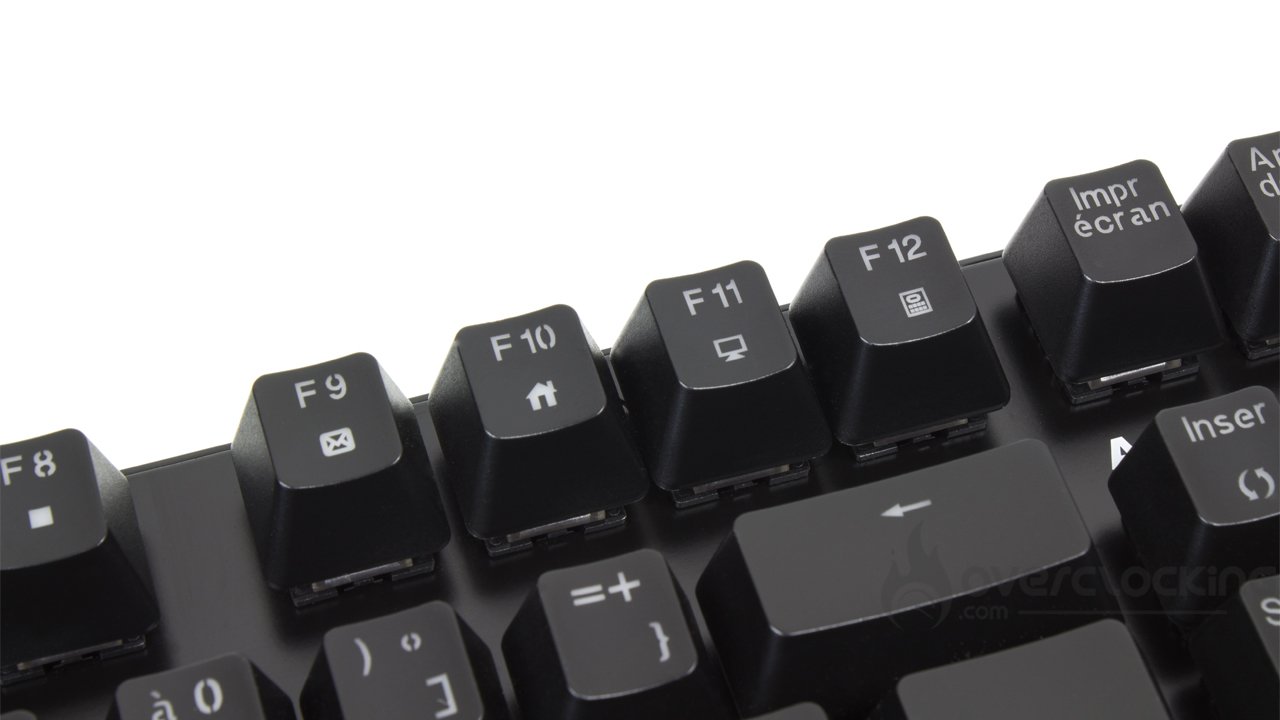

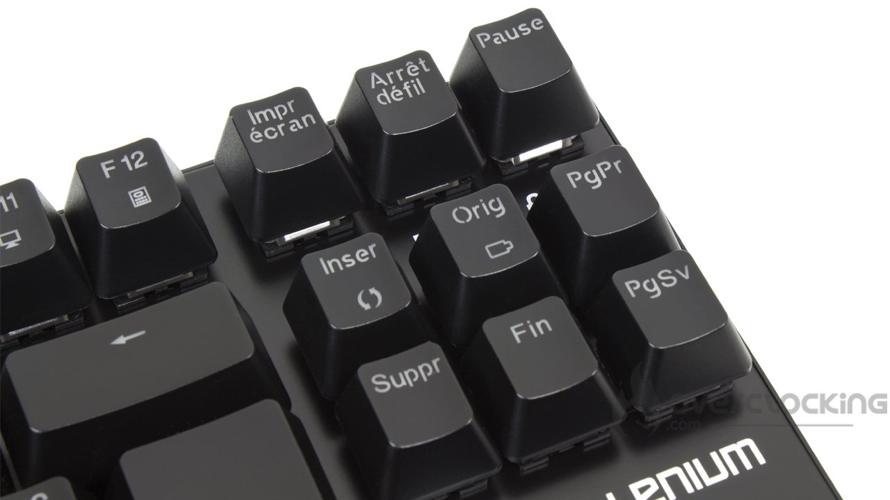

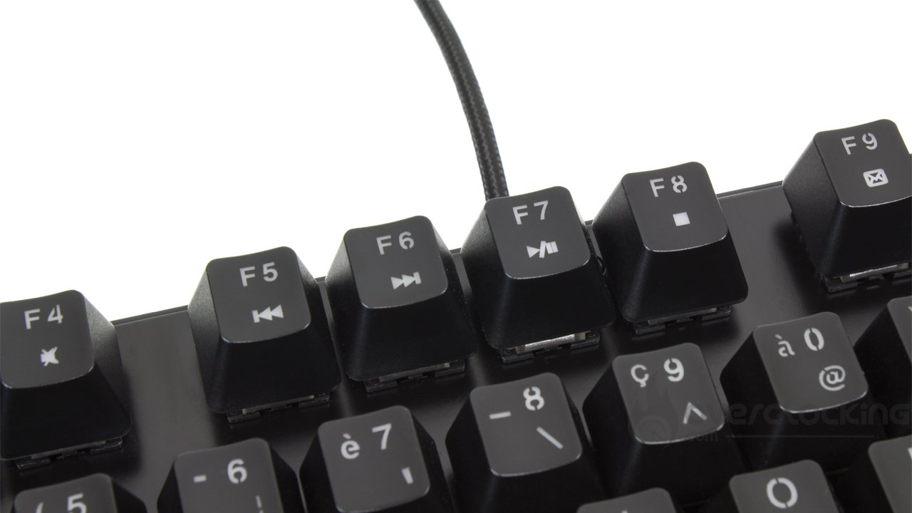

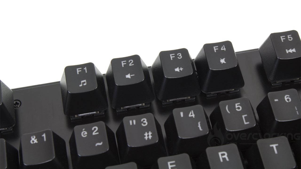

Malgré un nombre de touche réduit, Millenium n’oublie pas les fonctions multimédias. Ces dernières cohabitent avec les touches Fx de F1 à F12. Elles permettront de gérer le son, ou encore de lancer un explorateur Windows, son client mail ou une calculatrice. D’autres fonctions sont disponibles sur le pavé fléché ainsi que sur les touches « Inser » et « Orig ». Ces dernières permettront de gérer l’éclairage RGB à la volée en changeant d’effet, en augmentant ou diminuant l’intensité et la vitesse de l’animation.

Au niveau de la connectique, on reste sur quelque chose de très basique avec un cordon USB type A. En revanche, ce dernier est tressé ce qui n’était pas le cas d’un Apex Pro signé SteelSeries par exemple. Un clavier vendu à un prix démentiel. De plus, le Touch 2 Mini n’embarque pas de déport USB, on n’aura donc pas cet espèce de gros câble ultra rigide, mais quelque chose de plus fin et souple. Honnêtement, on préfère.
