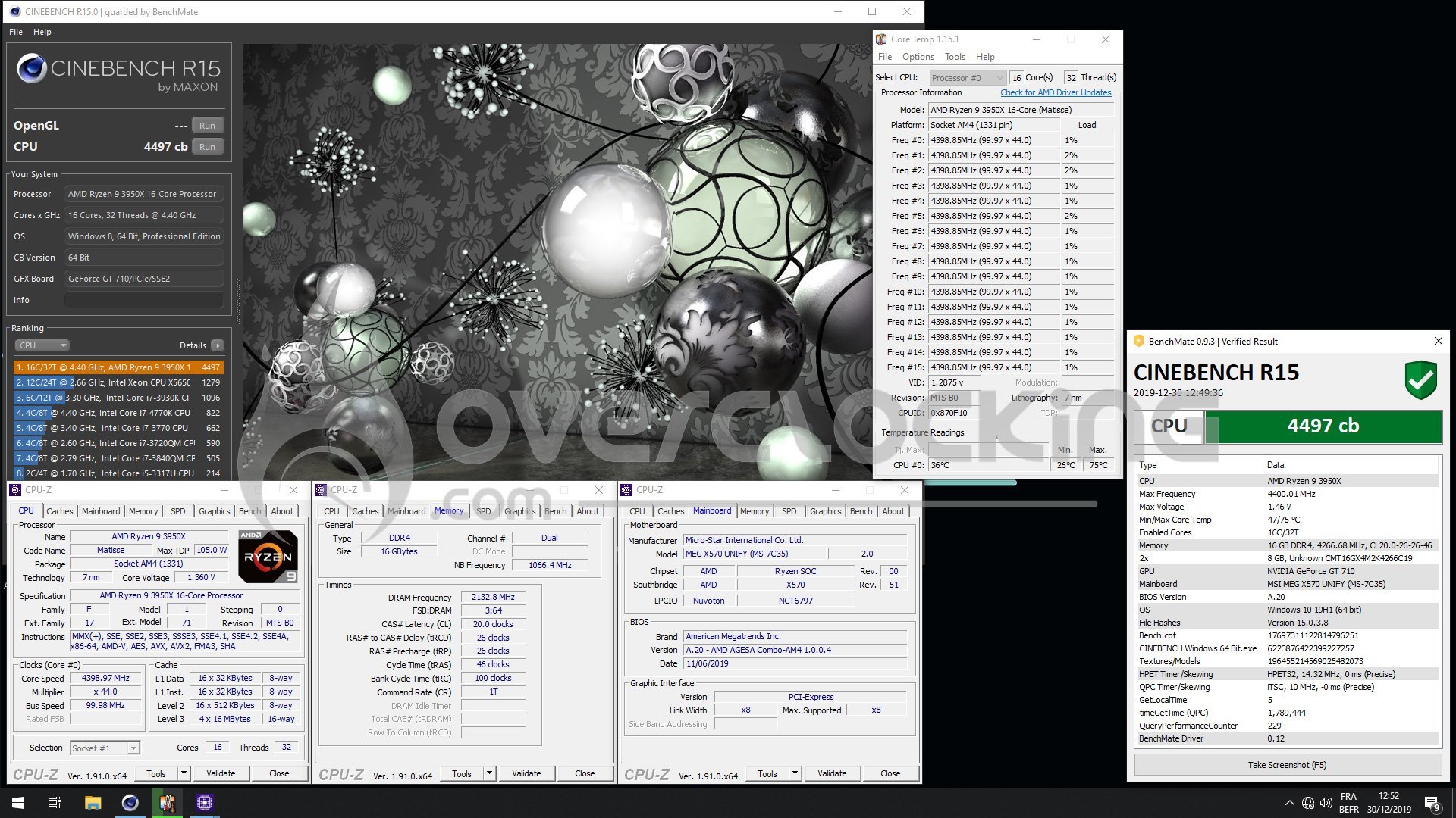

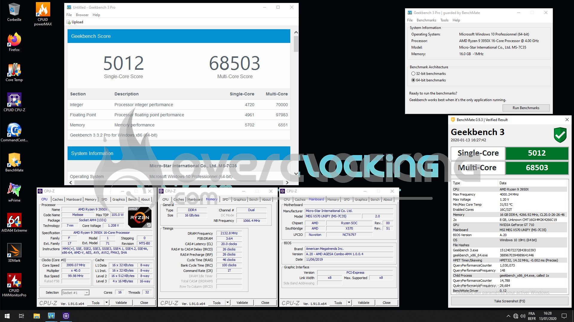

Me basant sur mon expérience avec les processeurs Ryzen, je démarre toujours l’overclocking manuel à 4.0 GHz avec une tension de 1.2 volt. Je teste le processeur sous Cinebench R15 avec Core Temp afin de contrôler les températures. Je vérifie que ça passe, si c’est le cas, j’augmente de 100 MHz, si ce n’est pas le cas, j’augmente la tension de 0.5 volt.
En terme de réglages bios, j’ai juste paramétré le kit mémoire correctement ainsi que le coefficient multiplicateur du processeur (40x) et la tension (1.20 volt). Le relevé de la consommation se fait directement avec un wattmètre dans lequel est connecté la fiche d’alimentation de notre Corsair AX1600i.

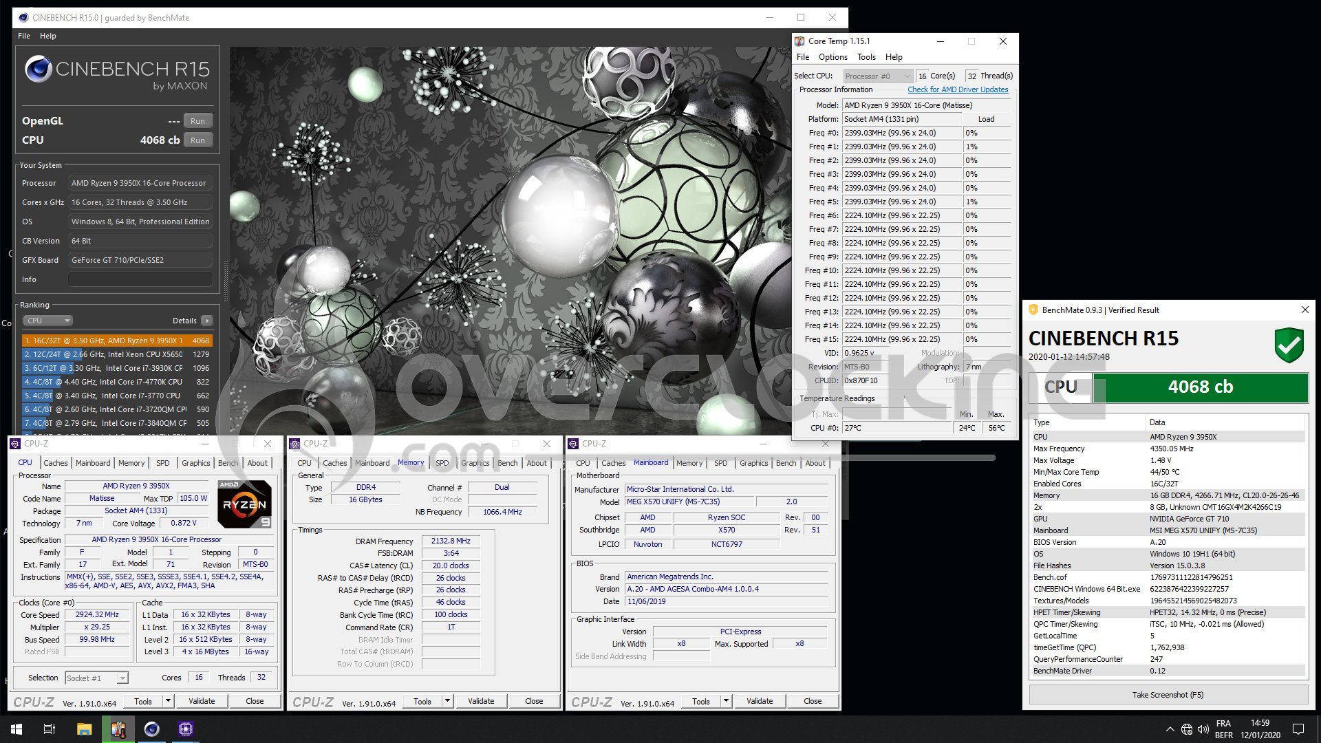

Ci-dessous, les résultats que j’ai obtenu avec cette exemplaire du Ryzen 3950X. Pour informations, @stock, c’est-à-dire sans aucune modifications et juste avec le XMP activé pour kit mémoire, le score sous Cinebench R15 est de 4068 points.
Comme on peut le voir, les gains sont intéressants mais la consommation monte en flèche dès que l’on touche à la tension à laquelle s’ajoute aussi la montée en fréquence. Par contre, les températures restent acceptables, en n’oubliant pas que nous utilisons un système de refroidissement liquide couplé à un radiateur de 360 mm.

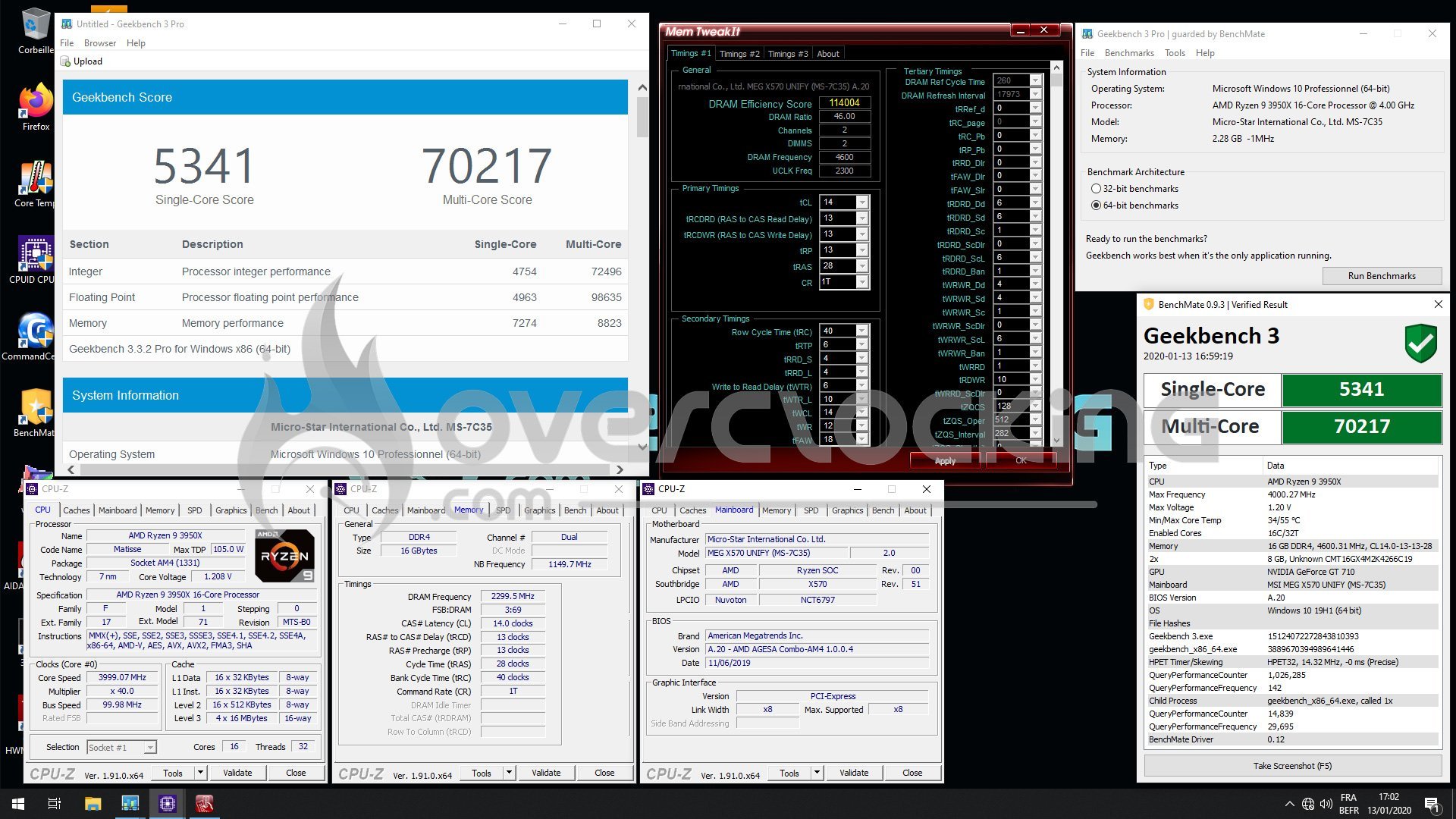

Afin de tester les capacités d’overclocking de la mémoire, je vais utiliser mon kit mémoire Corsair Dominator Platinum RGB 4266 MHz qui tient les 4600 MHz en 14-13-13-28. L’idée est de voir si cette fréquence est atteignable et stable avec cette Unify, comme c’était le cas sur l’Asus Crosshair VIII Impact.
Le kit boot sans aucun problème en ayant aussi optimisé les subtimings. Le score mémoire multi-core passe de 6551 à 8823 points et pourrait encore être bien optimisé, mais ce n’est pas ce que nous recherchions dans ce test. La capacité d’overclocking du kit mémoire dépend de la carte mère mais aussi du potentiel du kit en lui-même.
