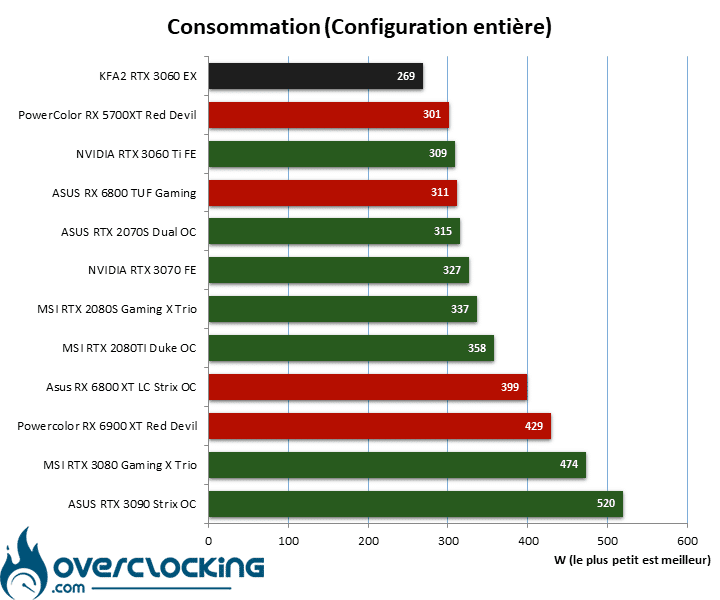

Consommation (configuration entière) :
Nous utilisons le logiciel Corsair Link en relevant la consommation sur la sortie PowerOut. Notre bloc d’alimentation modulaire est un CORSAIR AX1600i qui dispose d’une connectique dédiée au sein du bloc pour la lecture de la consommation. Le résultat que nous vous proposons est celui de la moyenne de la consommation totale de notre configuration. Seule la carte graphique change entre chaque relevé. Il est donc ainsi facile de calculer la différence entre chaque carte graphique. Pour info, au repos, la consommation globale relevée est de 73 watt.
La consommation de notre KFA2 RTX 3060 EX est excellente et l’on obtient une moyenne de la consommation générale de 269 watt. Cela devrait vous permettre de concevoir une configuration en optant pour un modèle d’alimentation de 550 watt mais de bonne qualité. Rappelons que l’alimentation n’est certainement pas un composant sur lequel il faut tenter de faire des économies.

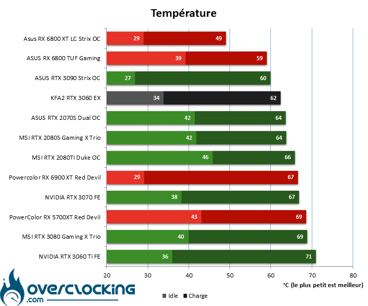

Température :
Afin de relever les températures, nous avons opté pour le stress test de Superposition en mode Extreme. Nous avons opté pour trois passages de 5 minutes avec 10 minutes d’intervalle entre chaque tests. Nous avons profité de ce benchmark afin de relever la consommation de la carte graphique pour le tableau ci-dessus.
Afin de connaître la température en Idle, après avoir terminé les trois boucles du stress test, nous laissons la carte au repos durant 20 minutes avant de relever la température. Il faut tenir compte que la plupart des cartes bénéficient de la technologie « 0 dBa » et donc, que les ventilateurs se coupent en dessous d’une certaine températures, souvent entre 50 et 55°C. Il faut donc plus de temps pour dissiper la chaleur après une période de stress test ou de jeux. Une carte ne bénéficiant pas de cette technologie sera plus bruyante que les autres au repos.
Petit rappel : nos relevés de température sont effectués en Open-Air. Dans un boîtier fermé, les cartes seront forcément plus chaudes.
La carte ne chauffe pas beaucoup et combinée avec le radiateur qui équipe notre modèle du jour, les températures obtenues sont très bonnes. Une fois que la carte n’est plus sollicitée, la température descend rapidement et les ventilateurs se coupent afin de ne plus produire de nuisances sonores.

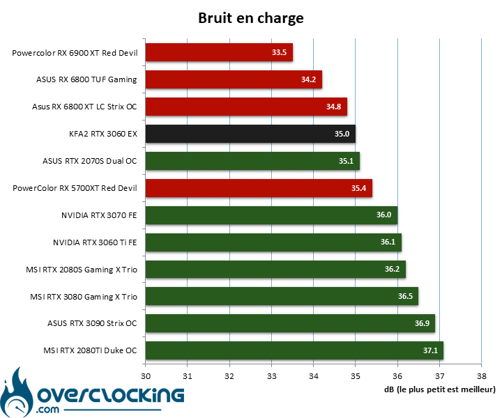

Nuisances sonores :
Pour le relevé du bruit, nous utilisons un sonomètre placé à 40 cm de notre carte graphique. L’ensemble des autres composants susceptibles de faire du bruit (ventilateurs et pompe du circuit liquide) est désactivé.
Les ventilateurs ne sont vraiment pas bruyants et la bonne température du GPU leurs permet de ne pas prendre trop de vitesse. Une fois la chaleur dissipée, les ventilateurs se mettent en stand-by et les nuisances sonores retombent à 0.
