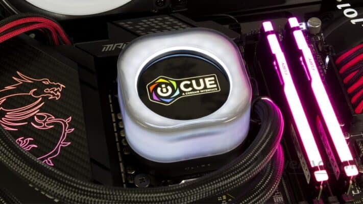

En soi, le design de la pompe de cet iCUE Link H150i LCD n’évolue que très peu par rapport à la version RGB. Nous sommes alors confrontés à un design très similaire avec un plastique translucide teinté en noir. Au centre, point de logo, non, ici nous avons affaire à un écran LCD.
En parlant d’écran, Corsair nous propose un modèle LCD de type IPS. D’une diagonale de 2,1″, il affichera en 480×480, le tout, à 30 Hz. La luminosité est bonne avec 600 cd/m² tandis que l’affichage des couleurs se fera sur 24 bits. Et pour l’avoir essayé, clairement, l’affichage ressort bien c’est bien lisible et les angles de visions sont ouverts. On n’aura pas à être pile en face pour voir ce qui est affiché à l’écran !

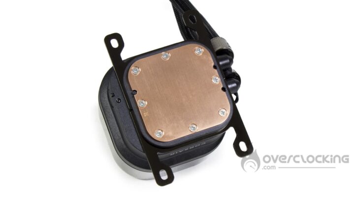

Enfin, sous la base en cuivre, nous pouvons apercevoir la pâte thermique pré-appliquée sous forme de triangle. La base en cuivre est quant à elle vissée au reste de la carcasse via 8 vis à tête cruciforme !

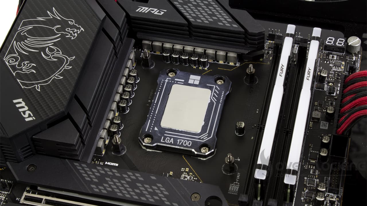

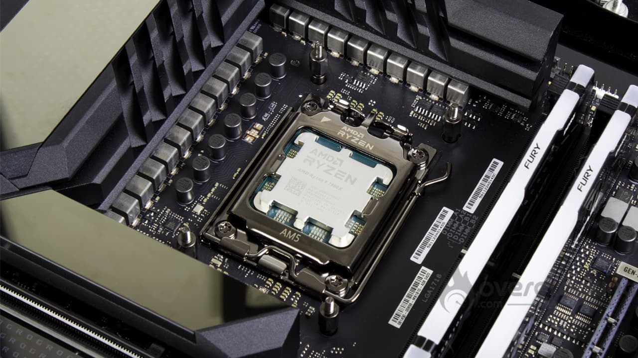

Pour la partie installation, il faudra conserver sa backplate AMD, Corsair n’en fournissant pas. Si vous ne l’avez plus, un petit tour sur eBay devrait permettre d’en retrouver une facilement.
Le montage du iCUE Link H150i LCD :

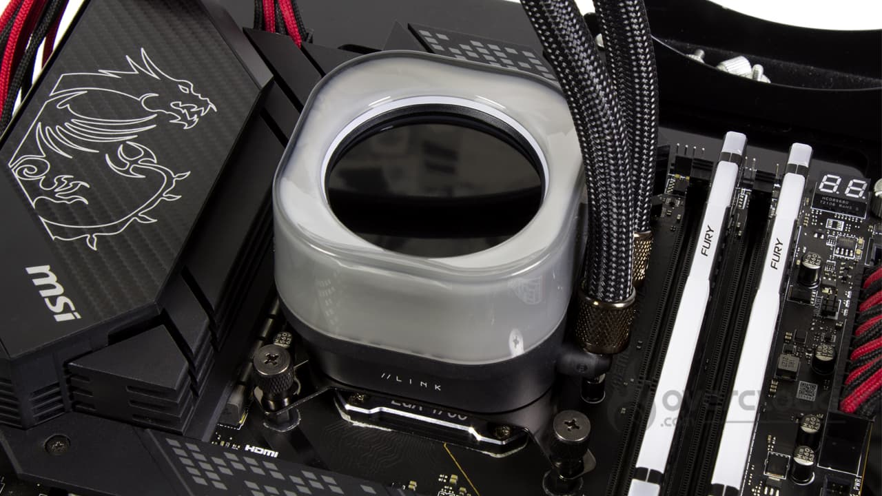

Dans le cas de l’iCUE Link H150i LCD, le montage reste identique à celui du H170i RGB de la même série. Donc, si vous êtes équipés d’une plateforme AMD, il faudra commencer par retirer les bras de montage d’origine (Intel). Pour cela, il suffit de tirer dessus puis d’insérer ceux d’AMD autour de la pompe. Des rainures simplifient l’opération.

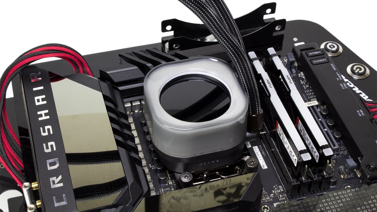

Ensuite, nous enchaînons en disposant la backplate multi-socket au dos de la carte Intel. Quant à la carte mère AMD, il faudra retirer les bras de montage d’origine. Avec tournevis cruciforme de grosse taille, ça se fait bien.
Une fois cette seconde étape menée à bien, il faudra visser les entretoises aux quatre coins du socket. Une fois les entretoises en place, pas besoin d’appliquer de la pâte thermique puisqu’elle est déjà pré-appliquée sur la base de la pompe. Il ne reste donc plus qu’à déposer le tout sur le CPU et à visser via les écrous fournis.

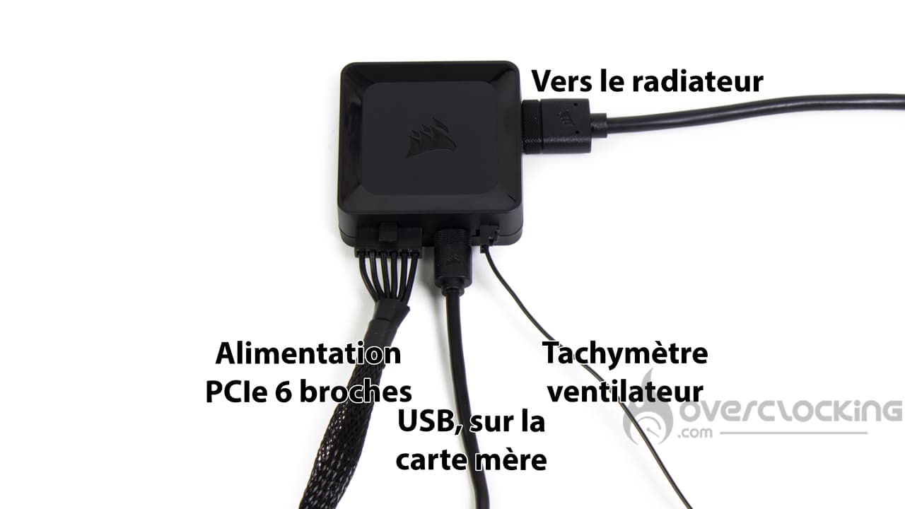

Le branchement :

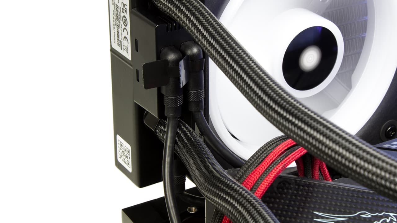

En ce qui concerne le branchement, de nouveau, on ne se retrouve qu’avec peu de câble à gérer. La première chose à faire, sera de brancher les ventilateurs sur le radiateur via le câble iCUE Link court. Ensuite, tout cet ensemble sera relié au hub fourni avec le kit.
Ensuite, l’alimentation de ce dernier passe par une prise PCIe 6 broches, tandis qu’un connecteur USB 2.0 sera nécessaire pour le pilotage via le logiciel. On termine avec le tachymètre à brancher sur une prise fan de votre carte mère. Ce modèle LCD est un peu particulier puisqu’un cordon USB-C vers header USB 2.0 sera nécessaire pour piloter l’écran du kit.
Dans tous les cas, face aux génération précédentes de kit, les Elite Capellix par exemple, le nombre de câble s’en retrouve grandement réduit. De plus, le hub est encore un plus compact, prenant encore moins de place à l’arrière de votre plateau de carte mère.
