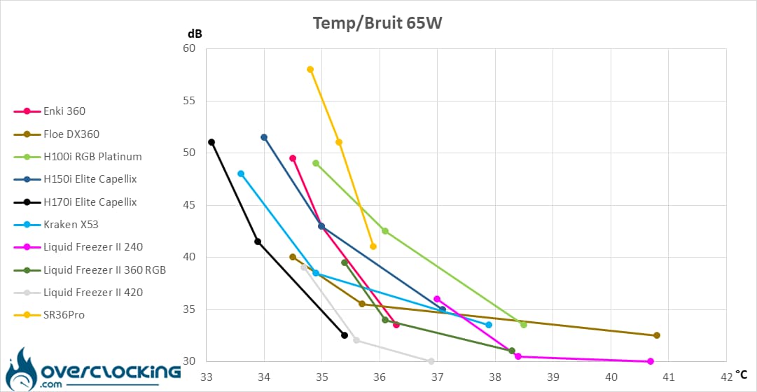

Corsair H170i Elite Capellix températures/bruit 65W
En 65W, on peut voir que notre exemplaire du jour est à l’aise et domine la concurrence, mais pas de manière significative. En effet, le Kraken X53 rivalise dans ses régimes les plus élevés quand le Liquid Freezer II 420 prend la relève à haute vitesse et mi-régime.

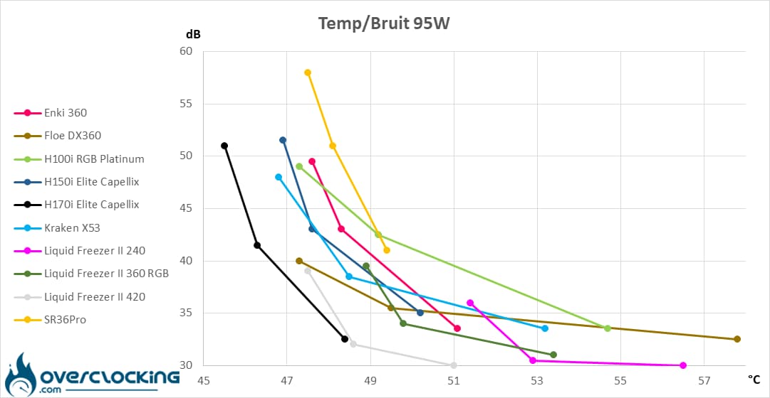

Corsair H170i Elite Capellix températures/bruit 95W
Ça y est, le H170i Elite Capellix se détache de manière significative du reste de la concurrence sur notre profil en 95W. De plus, nous remarquons une bonne puissance des ventilateurs, malgré un faible régime dans la mesure où la courbe ne s’étire pas à basse vitesse.
