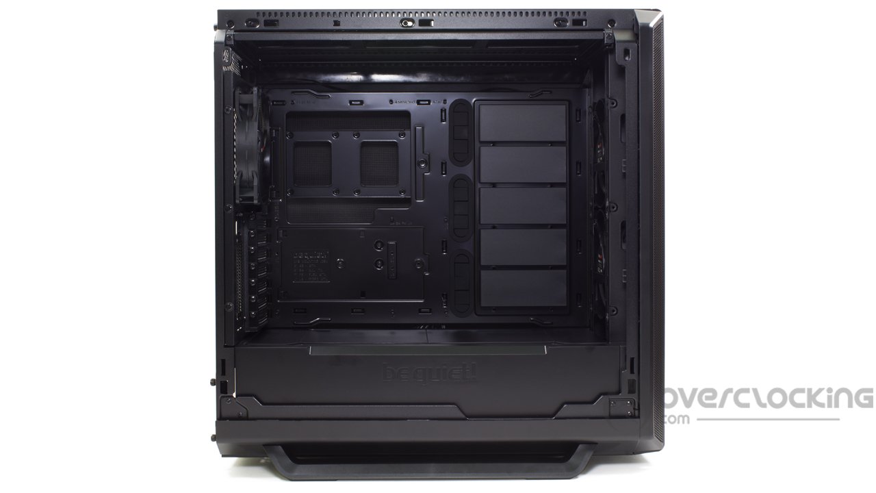

Le châssis :
Une fois à l’intérieur du Silent Base 802, on se retrouve face à un agencement des plus classiques. Ainsi, la carte mère reposera au dessus de l’alimentation. Le bloc étant masqué par un cache-alimentation.
Par ailleurs, avec ce modèle, on aura un accès facile à la carte mère, ce qui devrait faciliter le câblage. Effectivement, on retrouve trois passages de câbles sur la droite de la carte mère, passages disposant de caches en caoutchouc. Autrement, on aura un large accès sur le dessus de la carte mère, idem dans le bas avec une ouverture assez fine. D’ailleurs, toute la connectique ne pourra pas passer comme nous le verrons dans la partie montage.
Enfin, on termine rapidement par la compatibilité avec les cartes mères. Ici, pas problème particulier puisque le Silent Base 802 pourra accueillir des références E-ATX, ATX, micro-ATX et mini-ITX.
Les emplacements de stockage :

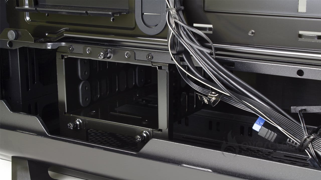

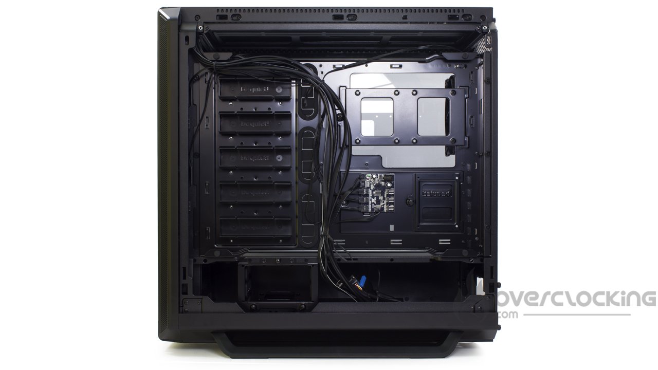

Pour ce qui est des emplacements de stockage, ce nouveau boîtier n’est pas en reste. De base, il propose une cage disque dur présente sous le tunnel de l’alimentation. Cette fameuse cage pourra accueillir deux disques 3.5″/2.5″.

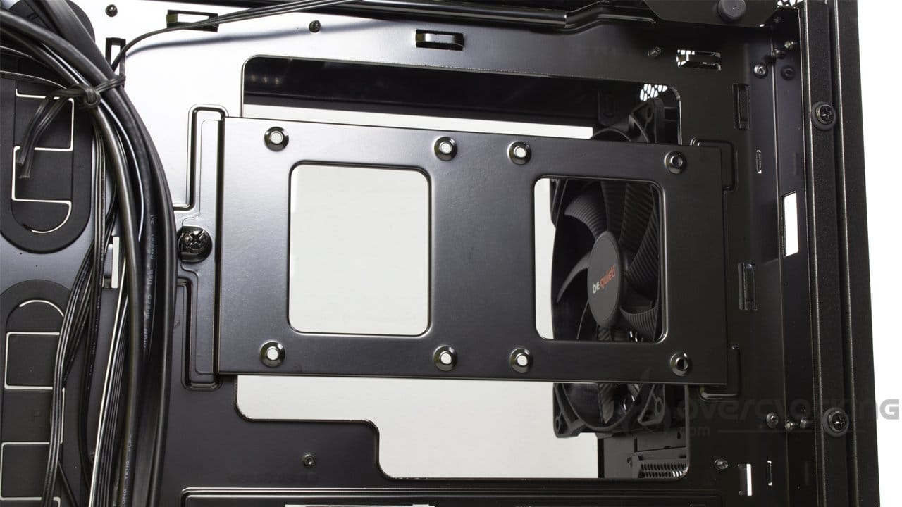

Pour le stockage en 2.5″, trois emplacements sont présents à l’arrière du plateau de la carte mère. Deux d’entre eux prendront place au niveau du large accès backplate alors qu’un dernier sera présent un peu en dessous. Notez que le tout sera amovible.

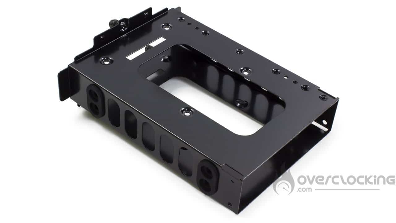

On terminera par la possibilité d’ajouter jusqu’à cinq paniers 3.5″/2.5″ vers l’avant du boîtier. Pour cela, il suffira de retirer les caches et d’insérer lesdits paniers par l’arrière du Silent Base 802.

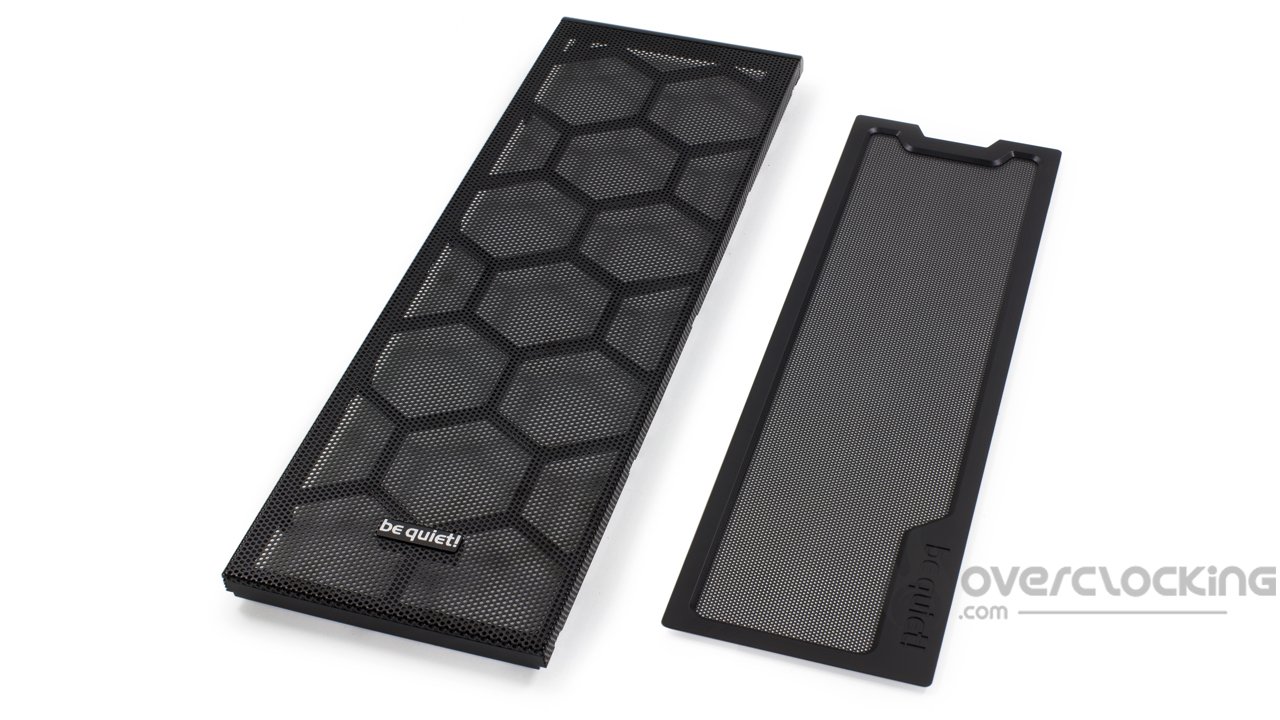

  • Une façade en mesh
  • Un filtre magnétique supérieur

Comme nous vous le disions, le Silent Base 802 arrive avec un certain nombre d’accessoires. On retiendra surtout la façade en mesh ainsi que le filtre supérieur aimanté. Clairement, be quiet! veut que son boîtier mise à la fois sur le silence et les performances. Idem, le panier supplémentaire est une bonne chose puisqu’il permettra d’ajouter un disque dur 3.5″ ou deux SSD 2.5″ par exemple en cas de besoin. Enfin, les bandes velcros, c’est une bonne idée puisqu’elle permettront de faire des ajustements en cours de câblage, sans avoir à couper définitivement un collier en nylon.

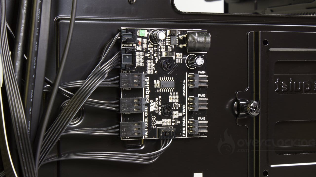

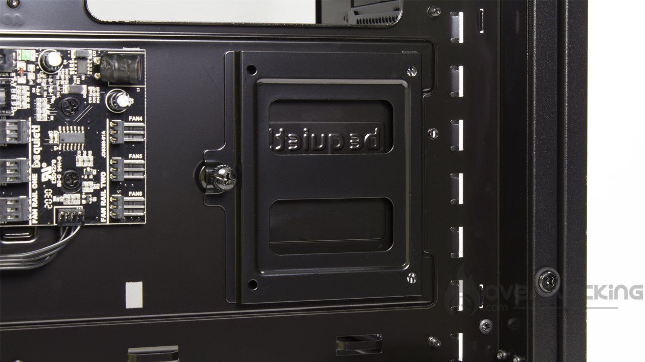

Le boîtier de be quiet! reste un modèle proposant un certain nombre d’équipements de série. Parmi eux, on retiendra notamment le hub fan permettant de contrôler jusqu’à six ventilateurs. Malheureusement, pas de gestion PWM dans ce cas précis, c’est un peu dommage.

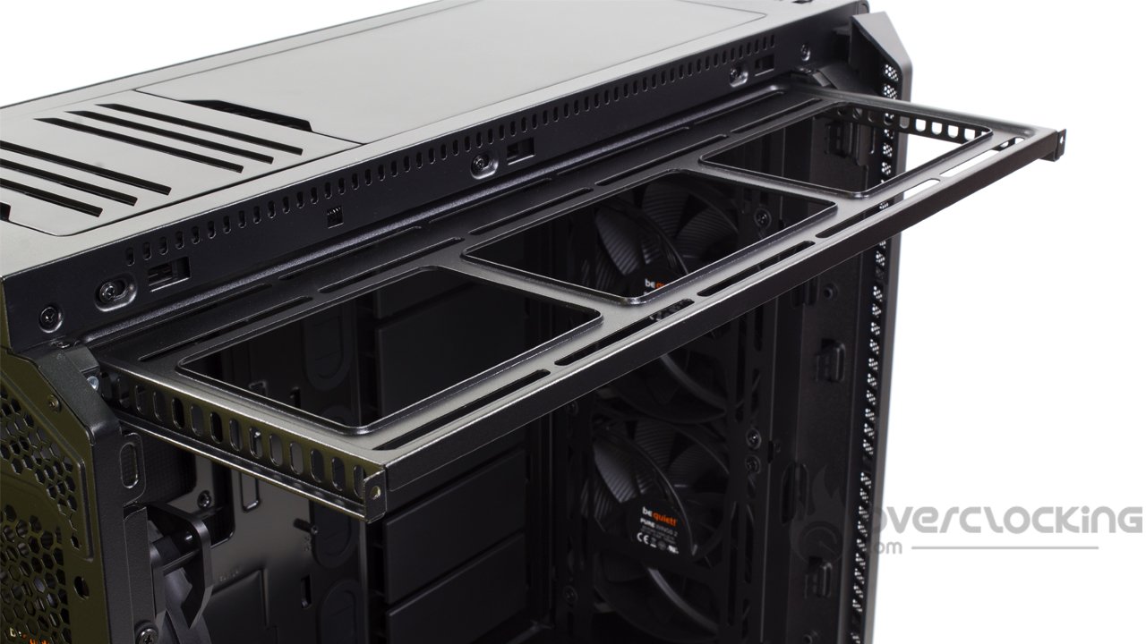

Autre élément intéressant, la platine amovible supérieur. À l’instar des Silent Base 601 et Dark Base 700 par exemple, le montage des ventilateurs, radiateurs, se fera simplement. On tire la platine, on fixe notre matériel et on rabat le tout. Comme cela se fait-il que cette option ne se soit pas déjà démocratisée ?

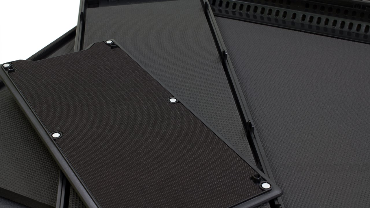

Enfin, on terminera par parler de l’isolation présente sur les panneaux. Le panneau de droite, la façade et le cache supérieur présentent une isolation phonique. D’ailleurs, la paroi vitrée propose également des joints en mousse, objectif : le silence !
