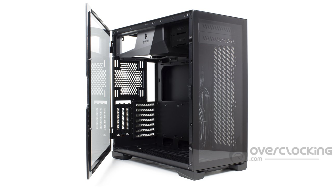

L’intérieur du P120 Crystal :

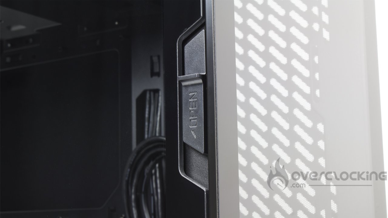

Maintenant qu’on a vu ce qu’il se passait à l’extérieur, voyons l’intérieur maintenant. Pour cela, il faut retirer les panneaux et pour celui en verre rien de plus simple. À l’image de certains boîtier In Win, Phanteks, etc. une ouverture facile est présente. Elle consiste en une glissière qu’il faudra presser vers le bas afin de déclencher l’ouverture du panneau. Simple et rapide. Sachez aussi que le panneau en verre repose sur des charnières, très pratique.
De l’autre côté en revanche, on reste sur les très classiques vis à main présentes au nombre de deux !

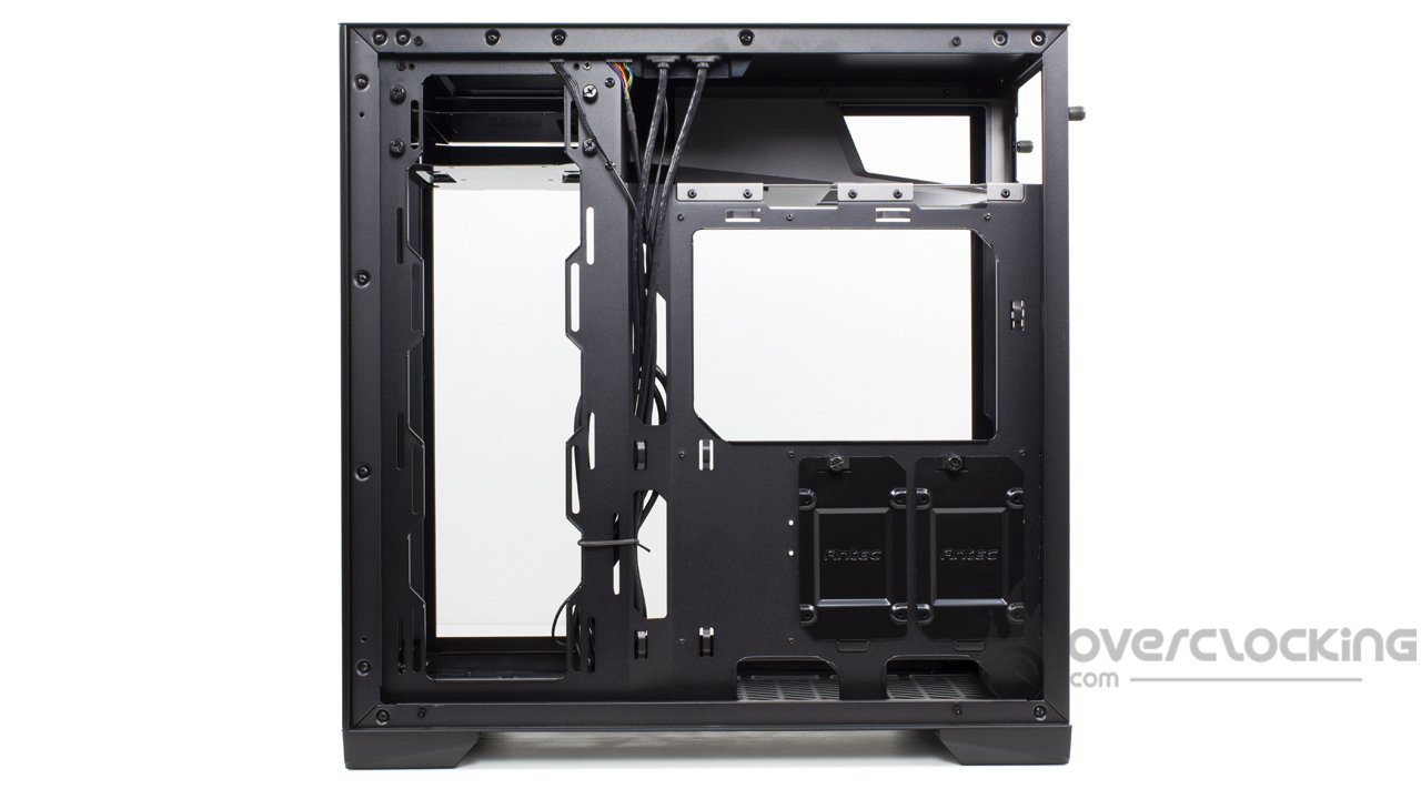

Effectivement, une fois à l’intérieur du P120 Crystal, on constate que le châssis est très proche de celui des In Win 100 series. Ainsi, la carte mère viendra s’insérer sous l’alimentation qui reposera dans un cache. Cela confirme bien ce que nous vous disions page précédente.
Concernant la carte mère, pas de limitations particulières ici. Effectivement, le boîtier pourra accueillir sans mal des modèles E-ATX, ATX, micro-ATX et mini-ITX.

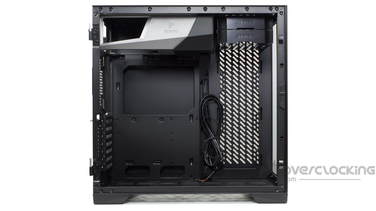

Comme on peut le constater sur les photos, ce modèle est bien fourni pour ce qui est des passages de câbles. Trois d’entre eux sont présents au dessus de la carte mère tandis que deux sont placés en bas. Sur le côté droit, on remarque deux larges ouvertures. Leur positionnement semble idéal, nous verrons si c’est le cas lors du montage.
Avant d’enchaîner avec les emplacements de stockage, petit mot sur les capacités d’accueil en matière de cartes filles et d’alimentation. Ainsi, le GPU pourra mesurer 450 mm maximum. Cela dépendra toutefois de l’épaisseur du radiateur qui sera monté à côté de la carte mère. Côté alimentation, on sera limité à un bloc de 294 mm maximum.

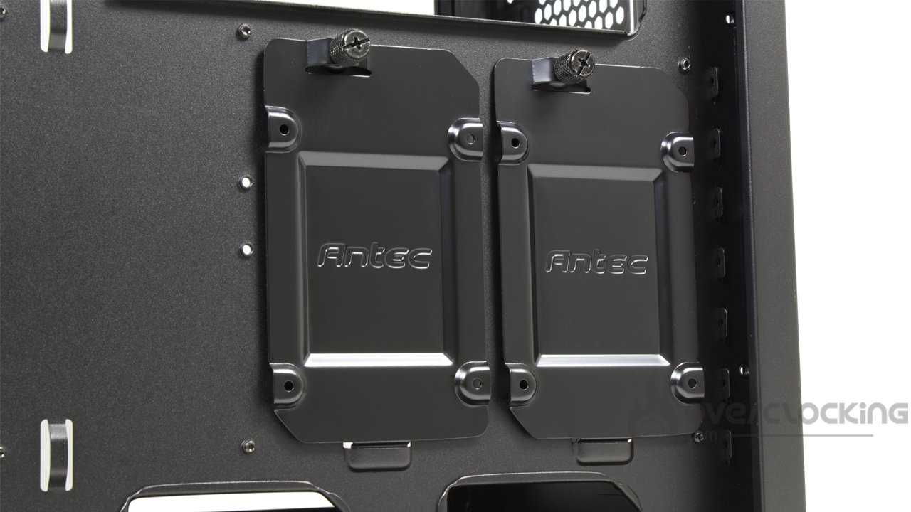

Côté stockage, Antec nous propose quelque chose de très basique avec un total de cinq emplacements. Au dos de la carte mère, nous aurons ainsi le droit à deux platines destinées aux unités 2.5″, typiquement des SSD. Ces platines tiennent en place grâce à une vis à main.

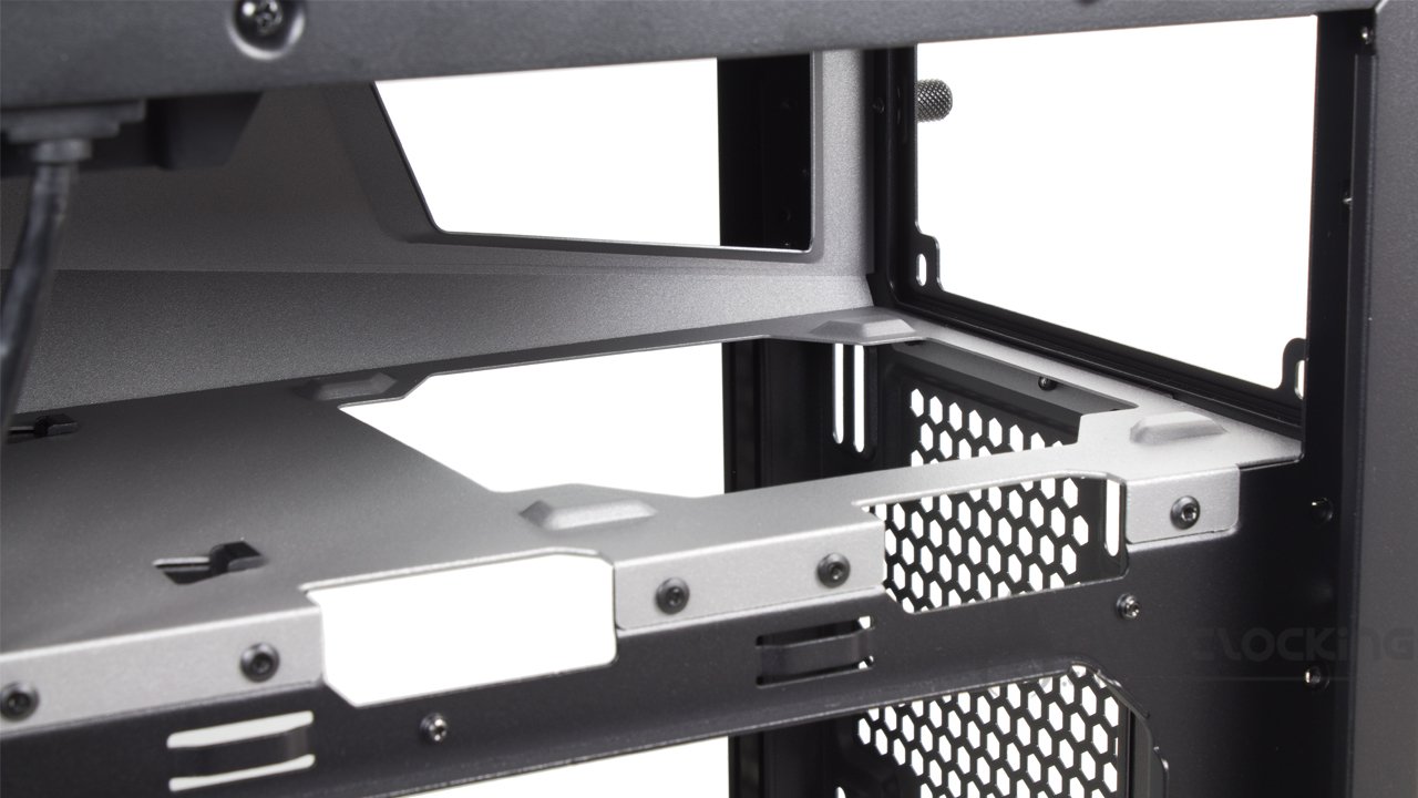

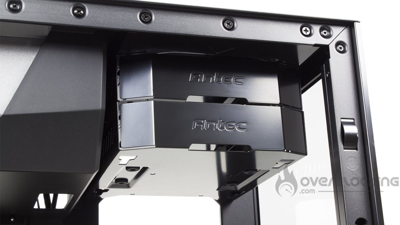

Pour les disques durs, ce sont deux paniers qui répondent présents devant le cache alimentation. Ces derniers sont suspendus dans le vide grâce à un système de glissière et sont fixés grâce à deux vis à main. Sachez aussi qu’ils sont totalement amovibles améliorant le support des radiateurs de watercooling… Mais on y reviendra.
Pour le cinquième emplacement, il faudra chercher sur le panier 3.5″ du bas. Ce dernier ayant des points pour y visser un SSD la tête en bas.
L’emplacement de l’alimentation est des plus classique et n’offre aucun système de réduction du bruit. Le bloc reposera alors sur des plots moulés à même l’acier. Un configuration très proche de celle du NZXT H510 Elite par exemple.

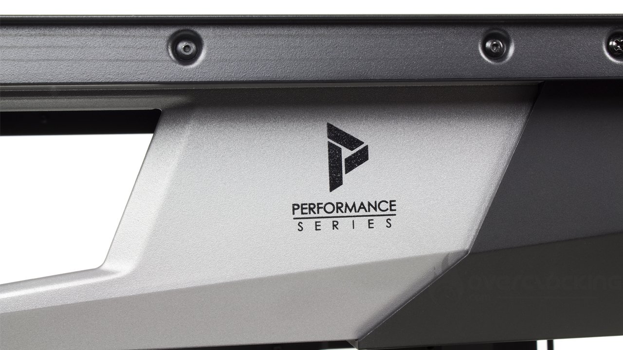

Cela étant, on notera que le cache-alimentation est sympathique grâce à sa teinte en deux tons et son rappel « Performance Series » peint. Idem, on retrouve une ouverture pour admirer les éventuels marquages présents sur votre bloc d’alimentation.

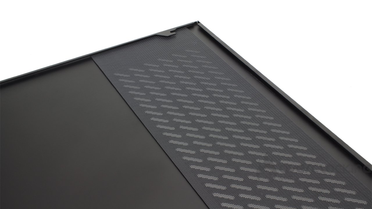

Si le dessous du P120 profite d’un large filtre d’alimentation, c’est également le cas du panneau de gauche. Dans ce cas précis, le filtre est en nylon et est maintenu en place grâce à un système d’aimants.

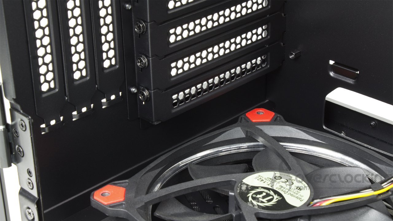

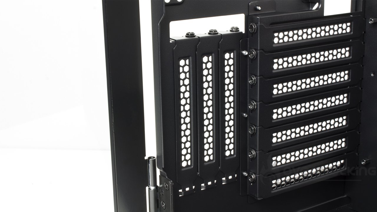

L’autre point intéressant concerne l’espace présent dans le bas. Sur les boîtiers 100 series de In Win, les slots d’extensions arrivaient directement dans le fond du boîtier. De ce fait, lorsque nous installions des ventilateurs, ces derniers obstruaient directement les premiers slots. Ce n’est pas le cas ici, puisqu’il y a 28 mm avant de condamner la première équerre.
Enfin, on revient à nouveau sur les trois slots verticaux. Ces derniers permettront de gérer l’éloignement de la carte par rapport à la vitre. Cela est vrai si vous avez un modèle dual slot. Sinon, sachez que des cartes triple slots (type EVGA XC Ultra) pourront s’installer à la verticale.
