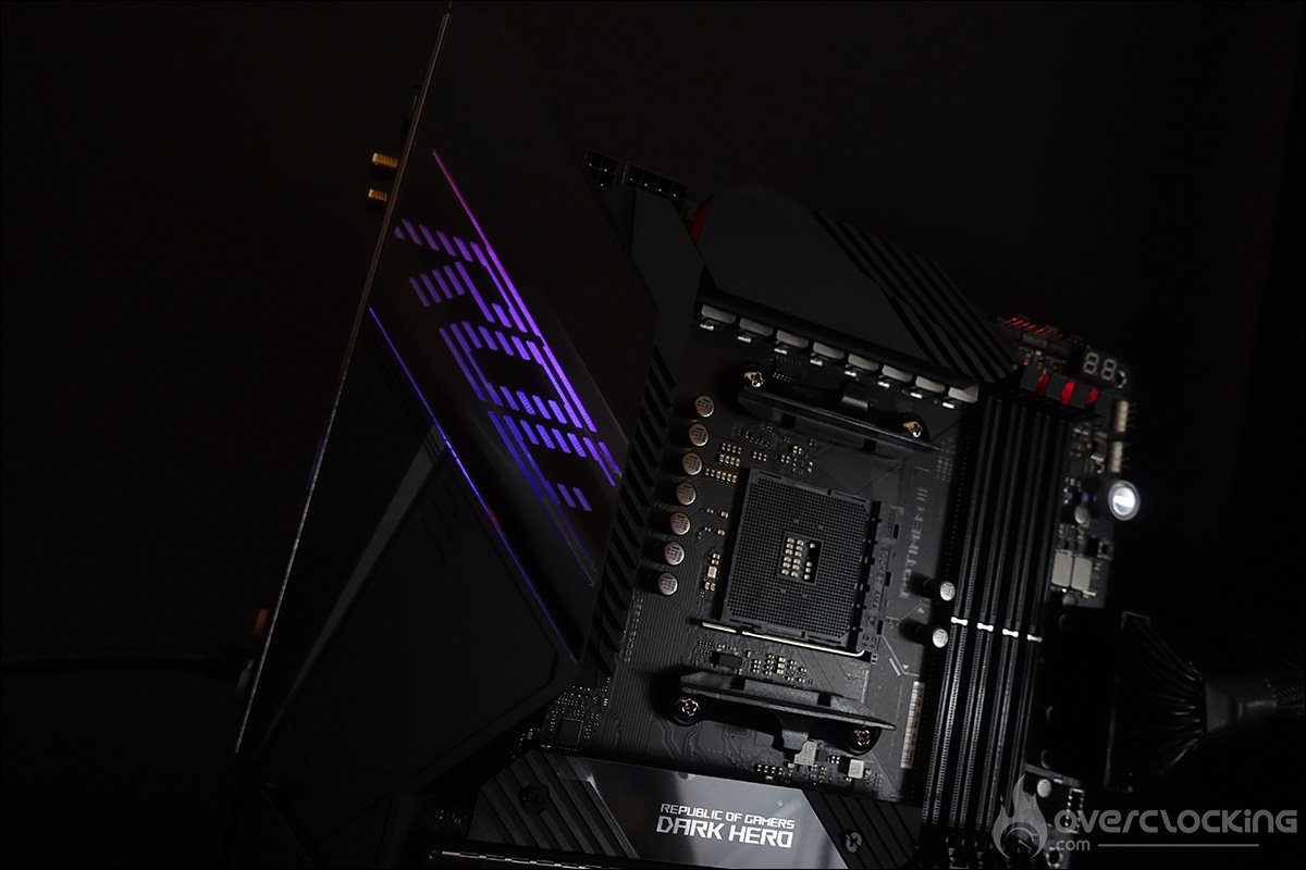

Cette ROG Crosshair VIII Dark Hero est architecturée autour du chipset d’AMD, le X570. Cette carte mère dispose d’un socket AM4 qui peut accueillir les Ryzen de seconde et de troisième génération ainsi que la nouvelle série des processeurs Ryzen basée sur l’architecture « Zen 3 ».
En ce qui concerne l’étage d’alimentation, elle se base sur une alimentation en 14 + 2 phases (CPU + MEM). La partie en charge du CPU se compose de 16 phases et sur ce modèle, aucun doubleur, mais attention les phases sont placées en parallèles : elles sont donc réellement au nombre de 7. Le contrôleur numérique Digi+ ASP1405 ne pouvant pas gérer 16 phases mais bien 8 au maximum. Il s’agit du même contrôleur que sur l’APEX Z490 que nous avons testé dernièrement. Les 14 mosfets sont quant à eux tous des X95410RR de 90A, de quoi avoir largement de la marge pour l’overclocking du 5950X.

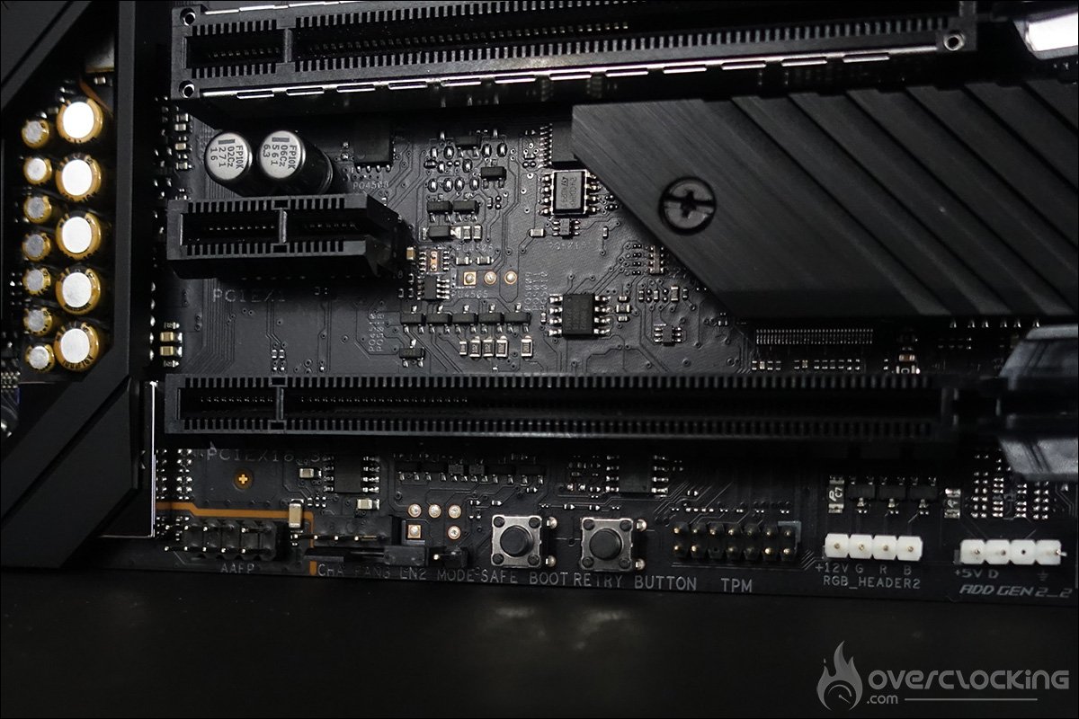

Pourquoi cette Crosshair VIII Dark Hero peut s’avérer être un excellent choix pour l’overclocking ? Tout d’abord parce qu’elle embarque de nombreux outils insérés directement sur son PCB et qui vont vous faciliter la vie !
- Le bouton power : permet la mise sous tension de la carte mère.
- Le bouton reset : permet de redémarrer la carte mère en cas d’échec.
- Safe Boot : permet de redémarrer la carte même si les paramètres choisis dans le bios ne permettent pas le boot. Cela évite de devoir faire un Clear CMOS pour rebooter et donc de perdre vos paramètres encodés.
- ReTry Button : lors de tests sous froid, parfois l’OS freeze et un reset ne permet pas de redémarrer la carte mère : seule solution 6, 7 secondes en maintenant appuyé le bouton START. Avec le bouton ReTry, ça redémarre de suite.

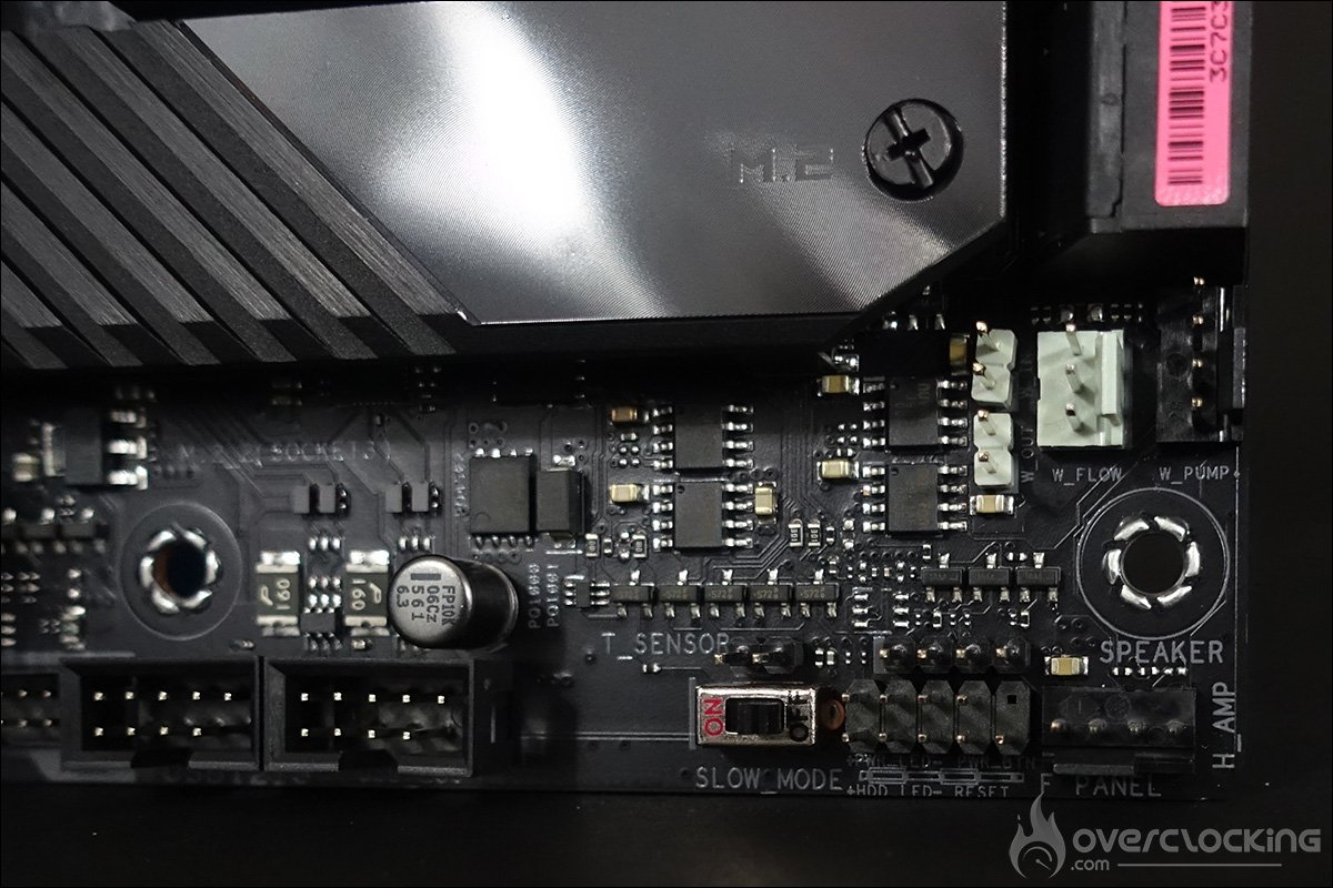

- Slow Mode : permet de booter avec un coefficient de 16x et une fois dans l’OS de remettre celui choisi dans le bios. Sous froid, si vous voulez atteindre 6GHz en 60x100MHz, en activant le Slow Mode, vous bootez en 16×100 et dans l’OS, hop vous revenez à 60×100. C’est surtout pour des max screens.
- LN2 Mode : permet d’activer les profils LN2 dans le bios.

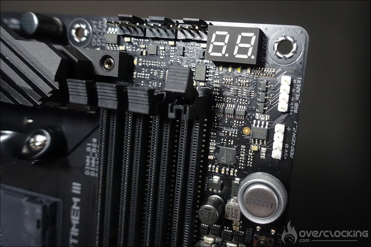

- Le Q LED : 4 diodes (CPU – DRAM – VGA – BOOT) qui permettent de diagnostiquer les erreurs lors du boot de la carte. Si l’une d’entre elles reste allumée, c’est que le composant qui lui correspond pose problème.
- Le Debug Led : permet d’afficher un code qui correspond au composant responsable de l’erreur lors du boot. Ceux-ci s’affichent à présent sur l’écran OLED et la liste des codes se trouve au sein du manuel.
- Le CLR CMOS : permet d’effacer les paramètres du BIOS afin de revenir à ceux par défaut.

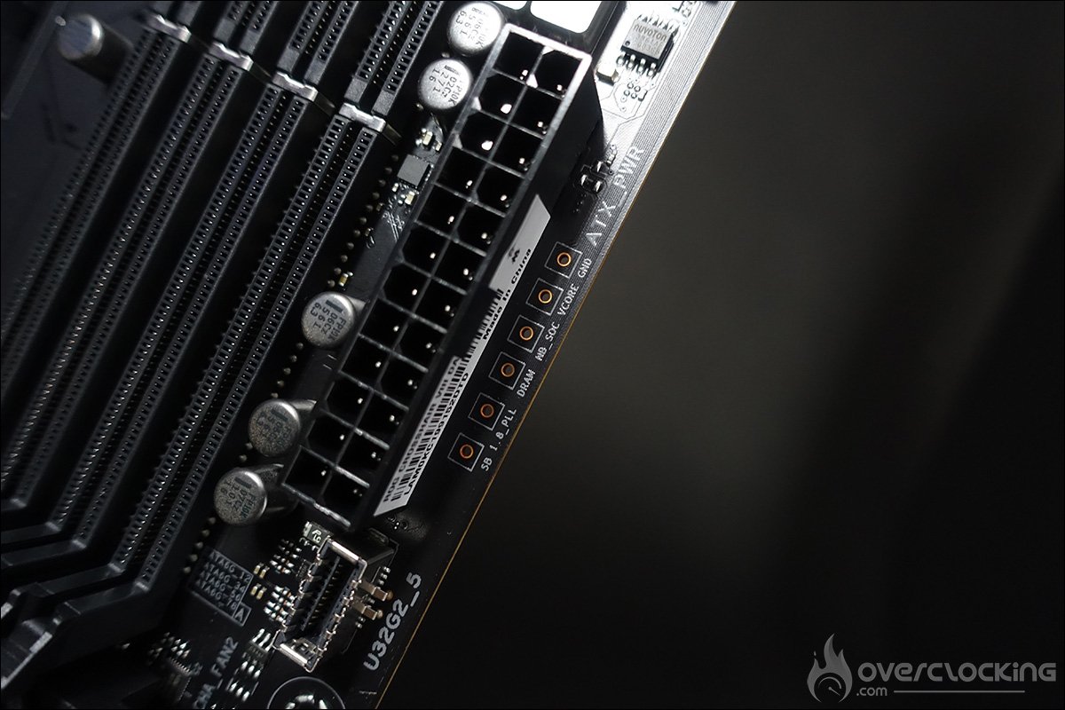

- ProbeIT : permet de mesurer les tensions à l’aide d’un multimètre directement sur le PCB.
Si vous avez l’opportunité d’acquérir un multimètre, c’est un outil essentiel afin de mesurer avec exactitude la tension de votre processeur. Personnellement, je ne peux plus m’en passer et ça permet aussi de voir l’impact du « LoadLine calibration » dont je vous parlerai à la page suivante.
