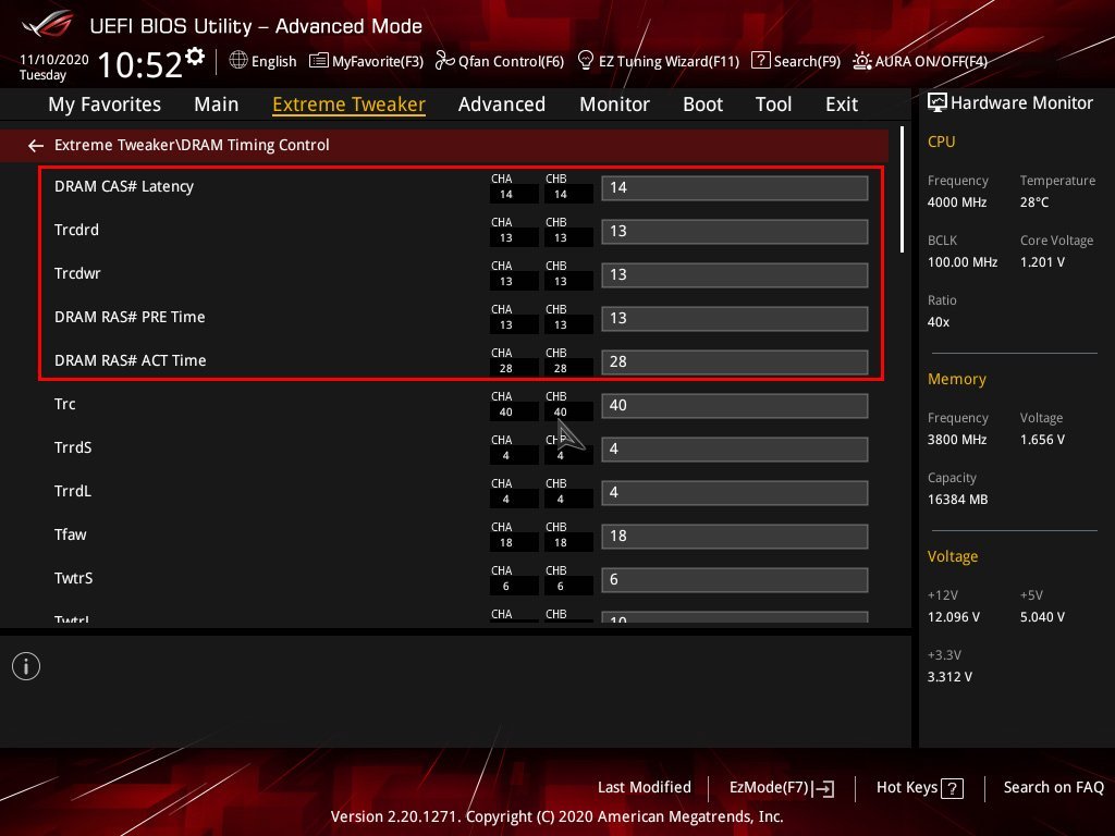

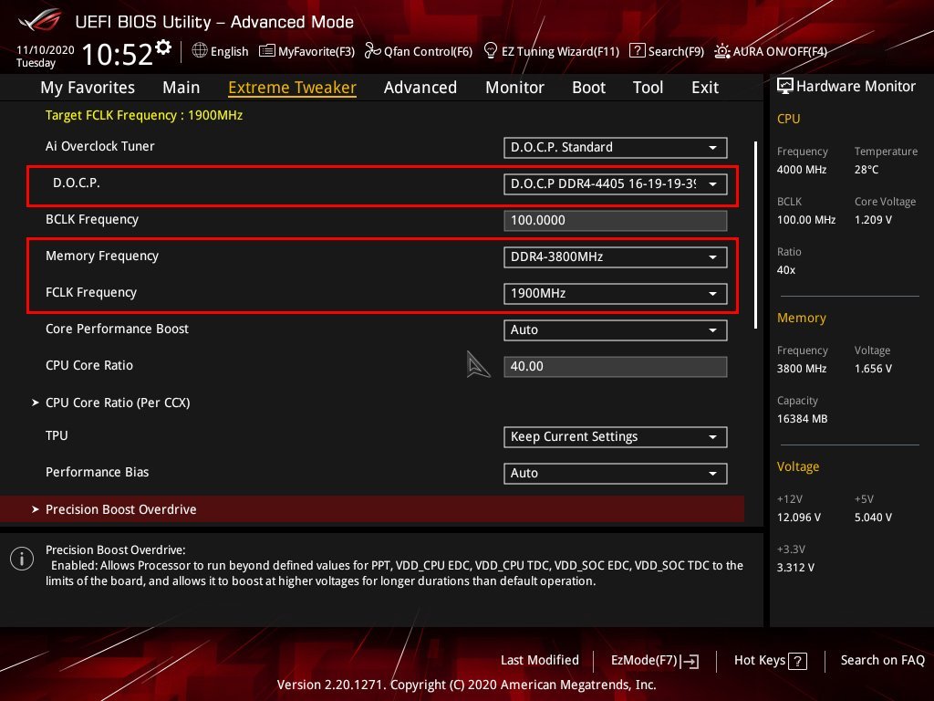

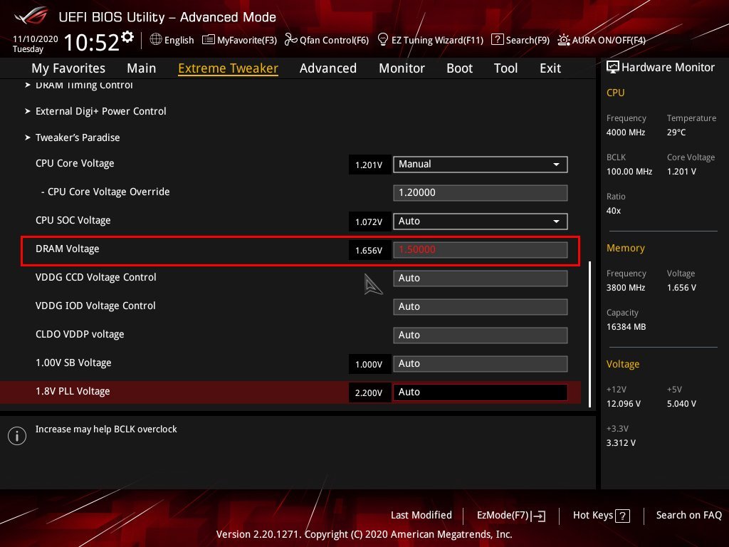

Modification dans le BIOS de la Dark Hero :
Voici les modifications manuelles que nous avons réalisé au sein du BIOS de notre Crosshair VIII Dark Hero afin de changer les paramètres du kit GSKill TridentZ Royal.
Comparons les performances du kit TridentZ NEO et du TridentZ Royal :
  • GSKill TridentZ NEO – 3600 MHz – 16-19-19-39 – 1.35 volt (149,95 euros)
  • GSKill TridentZ Royal – 4400 MHz – 16-19-19-39 – 1.50 volt (247,95 euros)

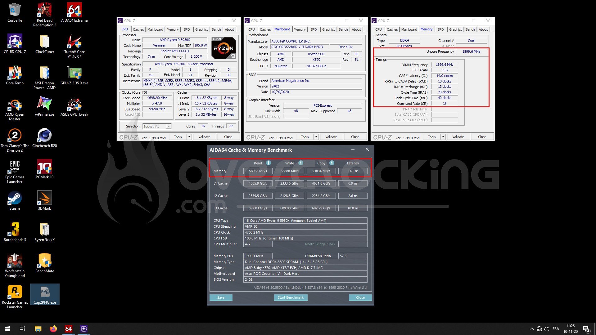

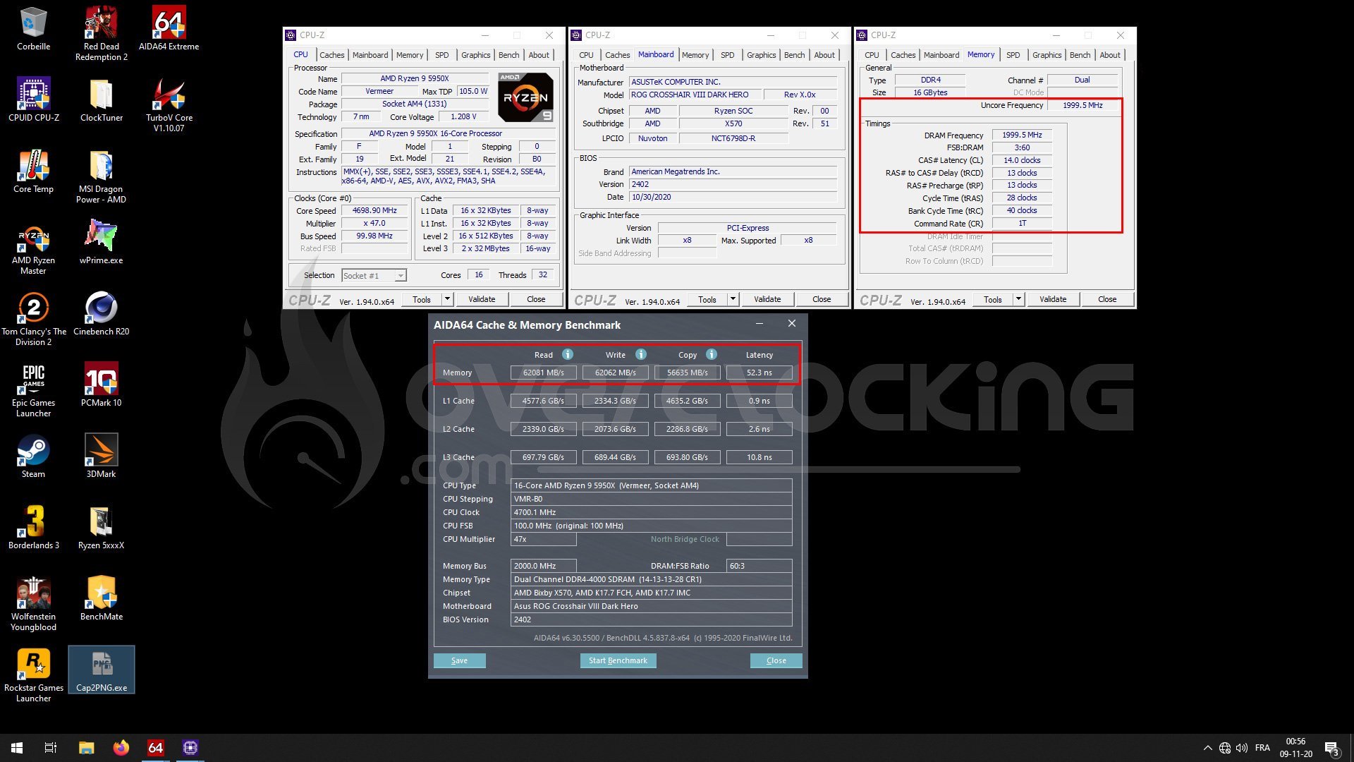

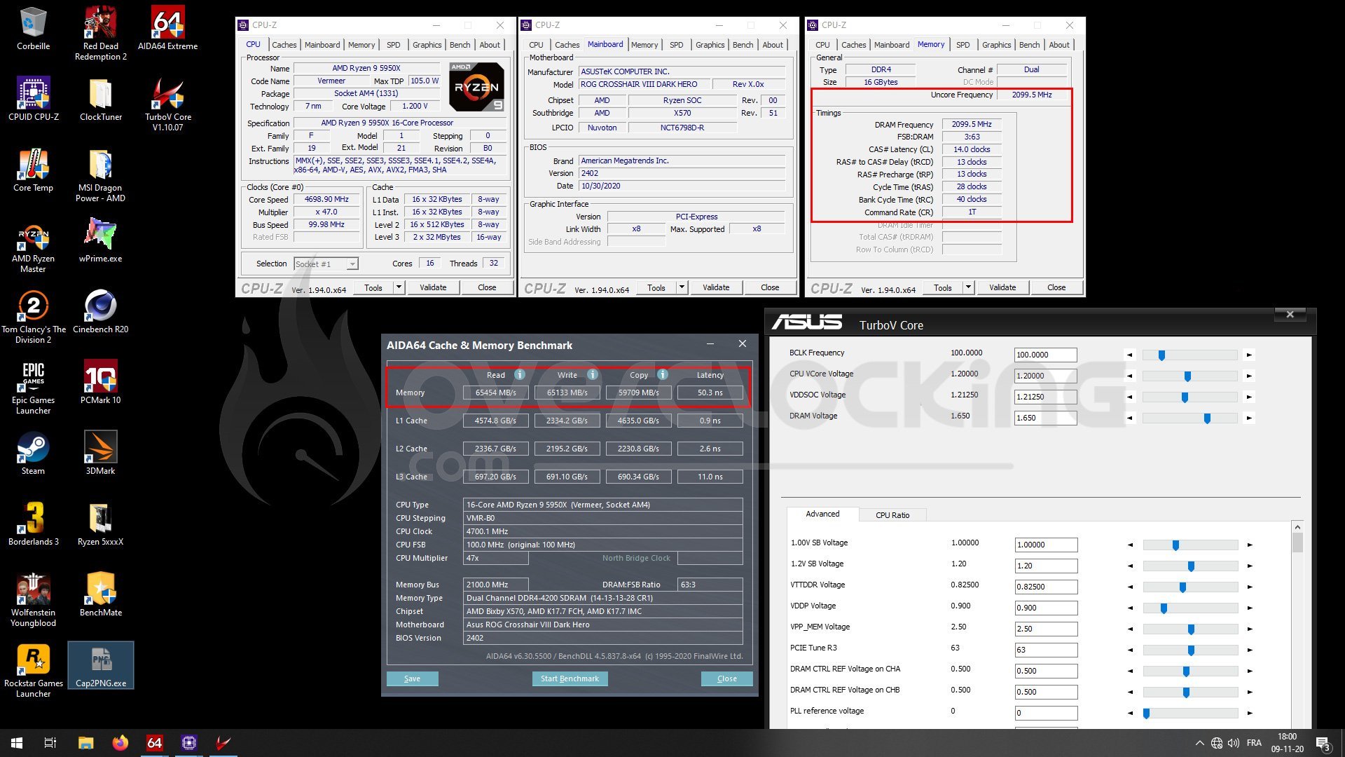

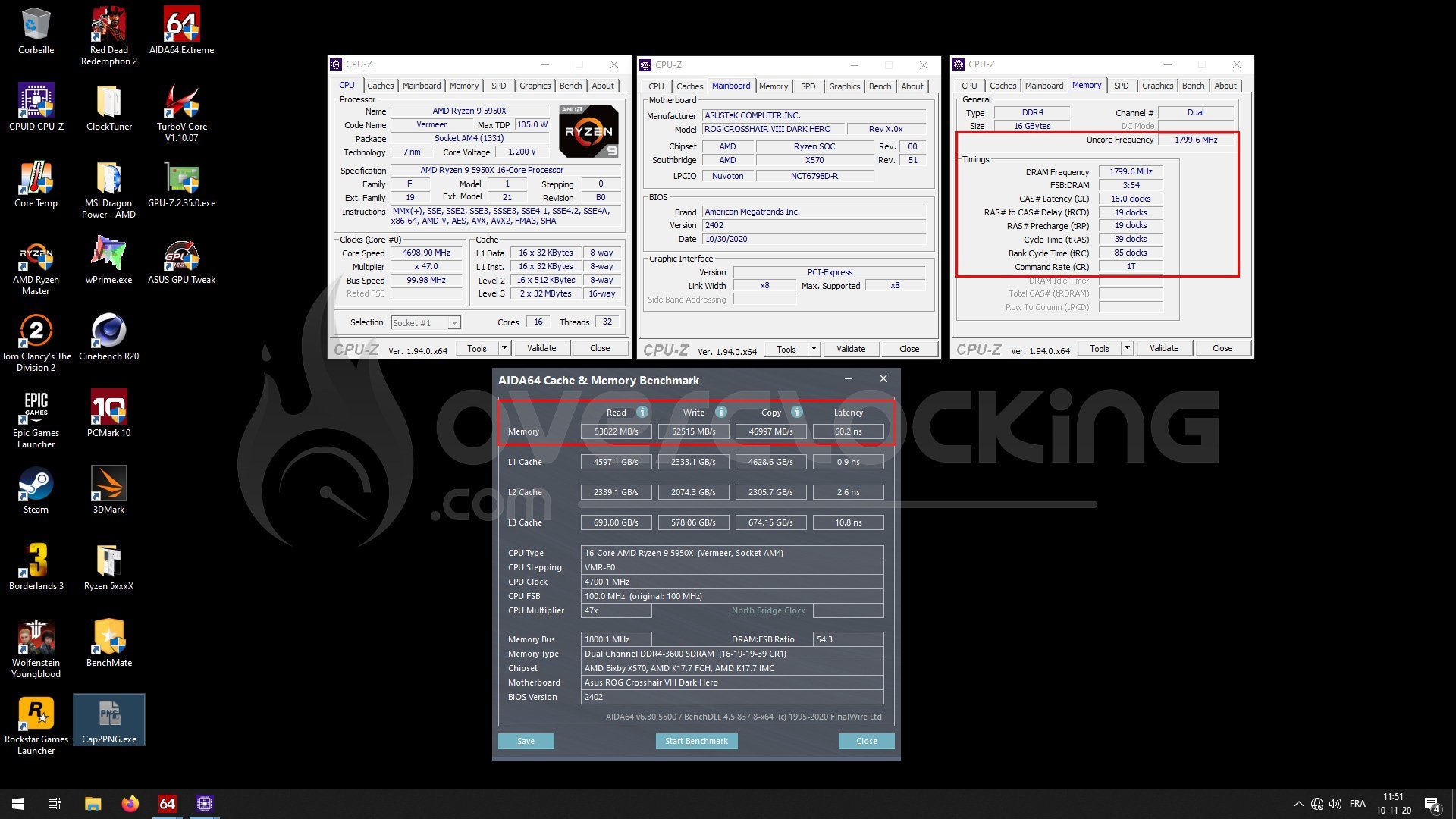

Le kit NEO sera testé à sa fréquence d’origine alors que le kit TridentZ Royal sera overclocké à 3800 MHz en 14-13-13-28 à 1.50 volt avec un FCLK de 1900 MHz. Voici nos relevés sous AIDA64. J’en ai profité pour ajouter les performances du kit overclocké à 4000 MHz en 14-13-13-28 à 1.55 volt (FCLK 2000 MHz) et à 4200 MHz en 14-13-13-28 à 1.65 volt (FCLK 2100 MHz).
Pour une meilleure lisibilité, voici les résultats sous la forme d’un tableau.
Tableau comparatif sous AIDA64 des performances mémoire
Comme on peut le constater, les débits sont en net amélioration et la latence diminue ce qui est une excellente chose. Bon, d’accord, mais ça donne quoi en terme de performance ?
