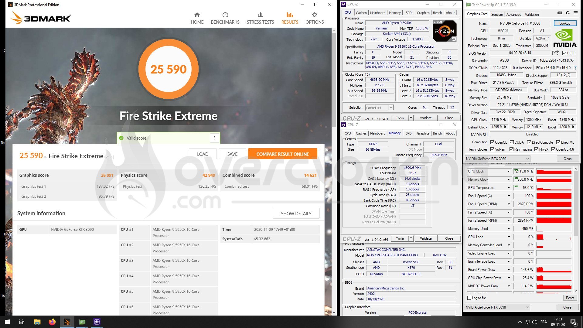

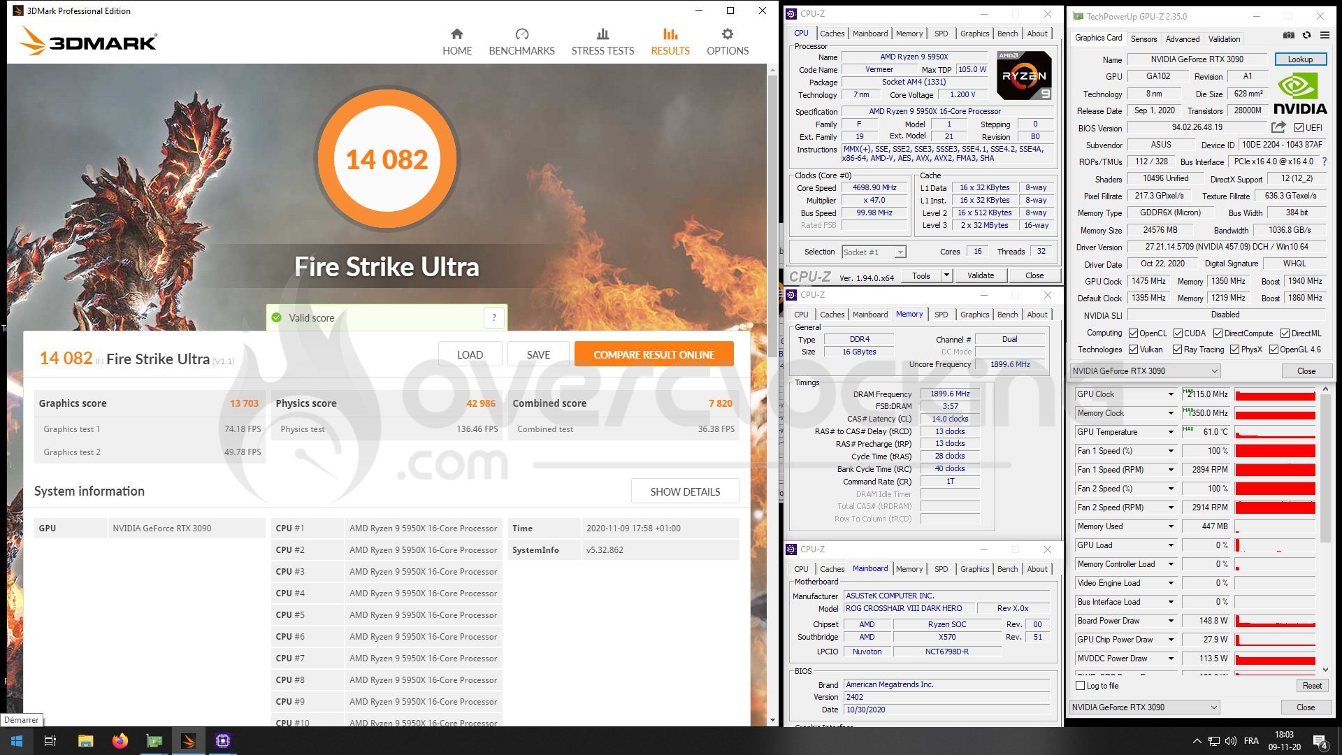

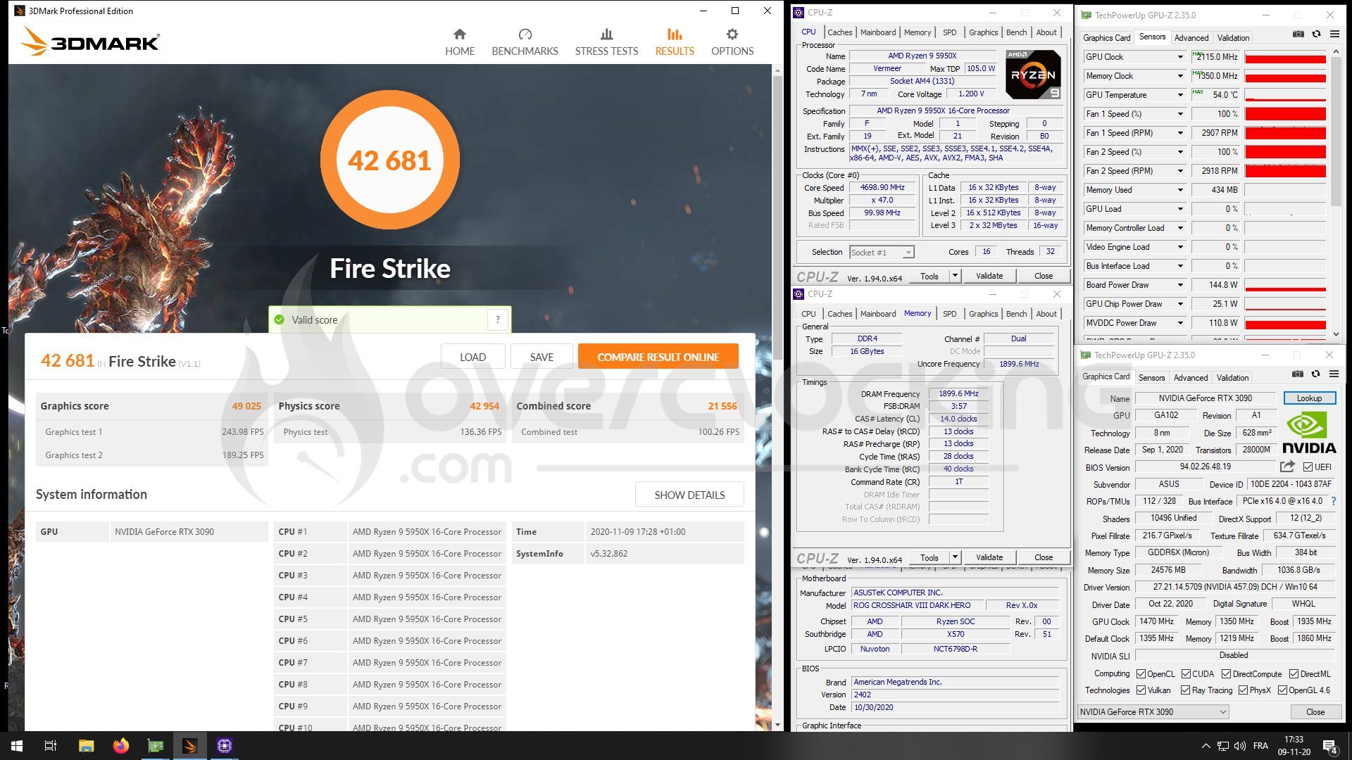

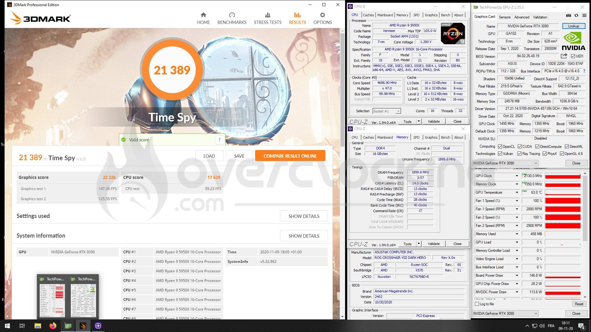

Et là 3D dans tout cela ? Que peuvent bien donner comme performance la combinaison du nouveau Ryzen 5950X combiné avec l’Asus RTX 3090 Strix OC que nous avions testé dernièrement ? N’y allons pas par quatre chemin, c’est ce qui se fait de mieux à l’heure actuelle et qui offre les meilleures résultats dans les benchmarks, que ce soit en 2D pour le 5950X ou en 3D, lorsque les deux composants sont associés ensemble.
Pour ces tests, le processeur était clocké à 4.7 GHz pour 1,19 volt et la mémoire à 3800 MHz (FCLK 1900) avec des timings de 14-13-13-28. La fréquence Boost de notre Asus RTX 3090 Strix OC a atteint 2115 MHz et la mémoire, 1350 MHz.
C’est bien ce que nous pensions, les scores explosent et nous ont permis d’engranger un nombre de points assez important sur Hwbot. Une fois de plus, l’overclocking des différents composants nous permet des gains très intéressants.
