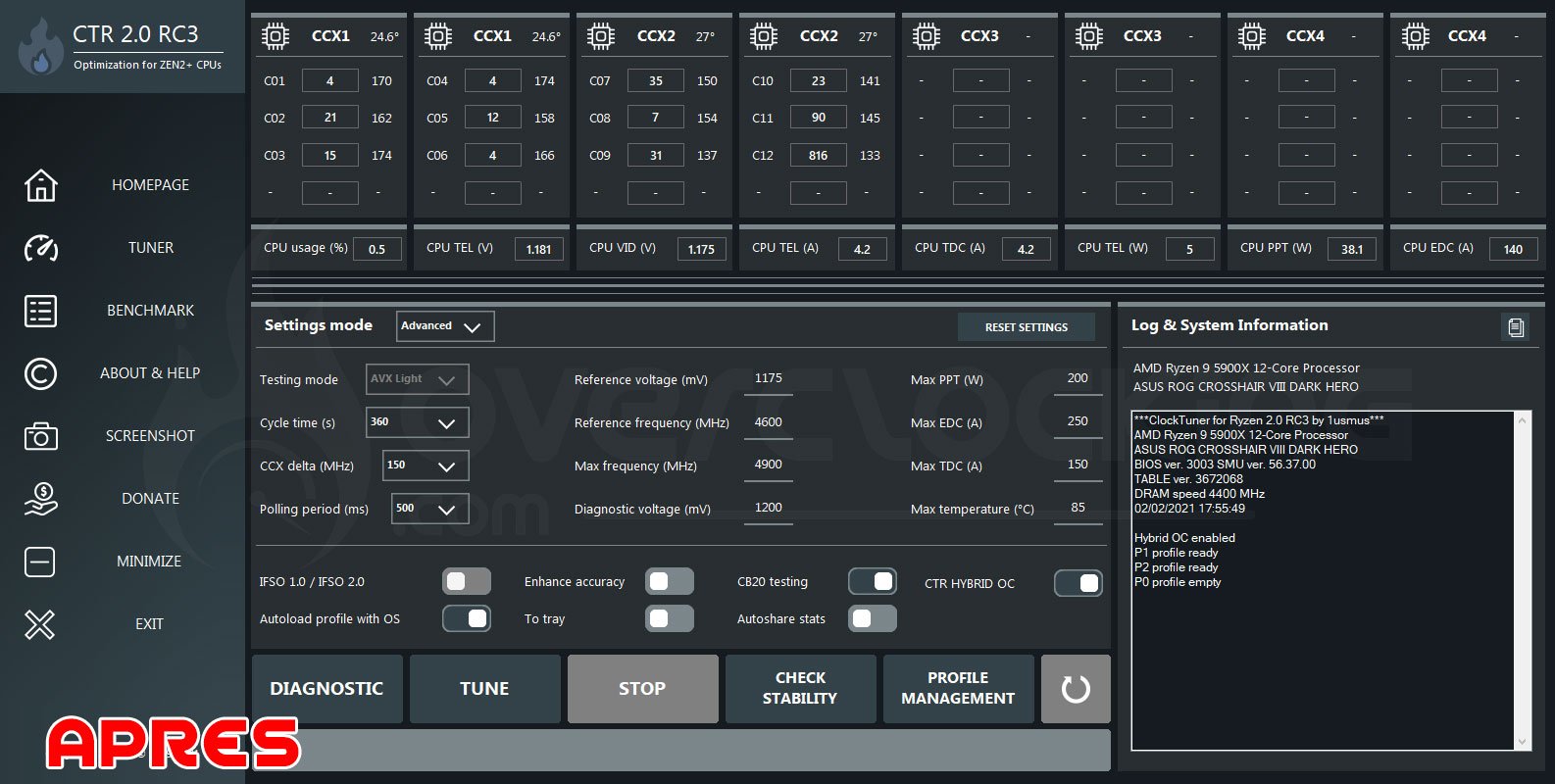

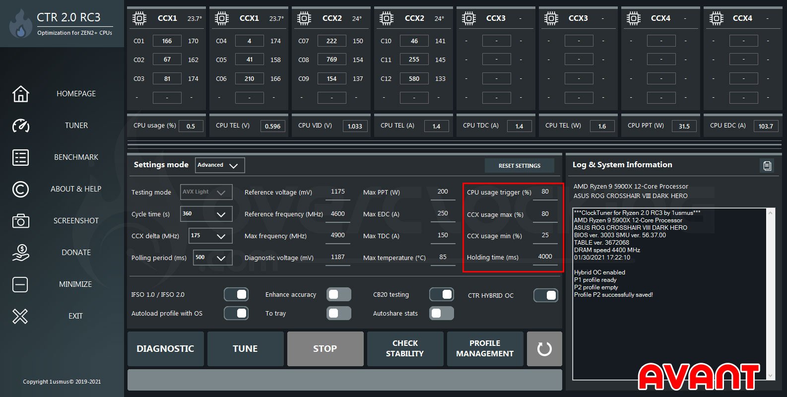

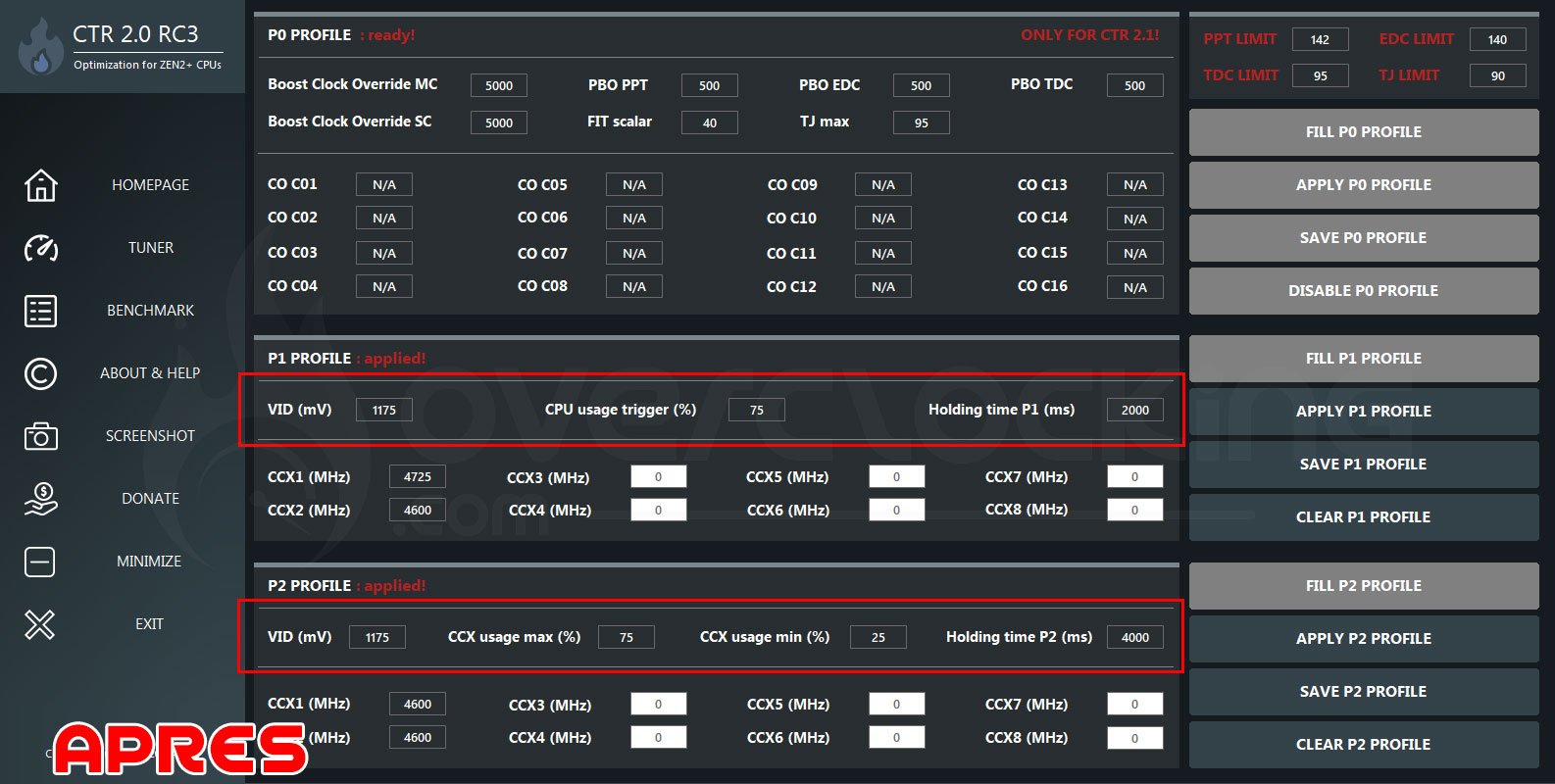

Mise à jour de l'interface :
Ce mardi, veille du lancement officiel de Clock Tuner, Yuri a réalisé une légère modification au niveau de l’interface de « Tune ». Il s’agissait en fait de répondre à une demande des bêta testeurs qui souhaitait déplacer une partie des paramètres de gestion des profils directement dans la partie « Profile Management ». En soit, dans l’utilisation du logiciel, çà ne change rien mais c’est pour que vous ne soyez pas surpris lors de l’installation de Clock Tuner.
Les paramètres qui ont été déplacés sont « Holding time », « CPU usage trigger », « CCX usage Max » et « CCX usage Min ». Vous pouvez découvrir les changements sur les deux captures ci-dessus. Vous aurez dorénavant la capture de droite, ce qui est vrai, facilite la gestion des profils !
Vous pouvez voir aussi l’apparition d’un profil P0 sur lequel je n’ai encore aucune information et qui devrait être dévoilé lors d’une prochaine mise à jour du logiciel. C’est bien la preuve que Yuri continue aux fils des heures de faire évoluer son logiciel !

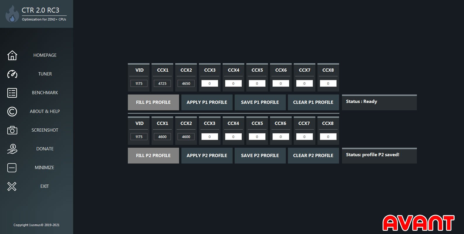

Bonjour et merci pour ce tuto Fr =)
J’aimerais juste une confirmation ou explication sur une chose.
Sur la page 6 vous mettez ceci:
Recomended values for overclocking (P1 profile):
Reference voltage: 1175 mV
Reference frequency: 4600 MHz
Recomended values for overclocking (P2 profile):
Reference voltage: 1275 mV
Reference frequency: 4725 MHz
Et sur la page 8 dans la partie “Création d’un Profil P2” vous indiquez ceci:
Hors ses valeurs sont celle de votre profile P1 et non de votre profile P2 ?
Pareil plus bas dans le dernier paragraphe vous écrivez ceci:
” Si l’utilisation est comprise entre 25 et 80%, c’est le profil 2 qui sera activé, c’est-à-dire 4600 MHz sur les douze cœurs. Enfin, si l’utilisation dépasse les 80% alors c’est le profil P1 qui s’active, 4725 MHz sur six cœurs et 4650 MHz sur les six autres.”
Peut être ai-je mal compris quelques chose ?
Cordialement =)
Hello Micka76, c’est une chose qu’il doit aussi rectifier dans la prochaine version. Il faut retenir que le profil P1 est le meilleur, celui qui monte le plus haut en fréquence et le P2, est plus un profil « gaming ». Il existe aussi d’ailleurs, une petite différence parfois entre l’estimation du diagnostique et le résultat après Tune. N’hésites pas si tu as besoin de d’autres infos.
Merci pour le temps consacrer.
Que dois-je faire du coup pour le profile P2 ? je met les mêmes que mon profiles P1 ? je baisse un peu ? je ne met rien ?
Et aussi depuis que j’ai appliqué le profil P1 sa a mis ” manuel overclocking enabled ” du coup il tourne tous le temps a 4650 mhz, c’est grave ? ^^
Cordialement.
Non, tu peux conserver ton overclocking H24 si c’est stable. Pour P2, tu peux effectivement mettre plus bas. Si tu veux que çà varie en fonction de l’utilisation du CPU, il faut passer par le mode hybride.
