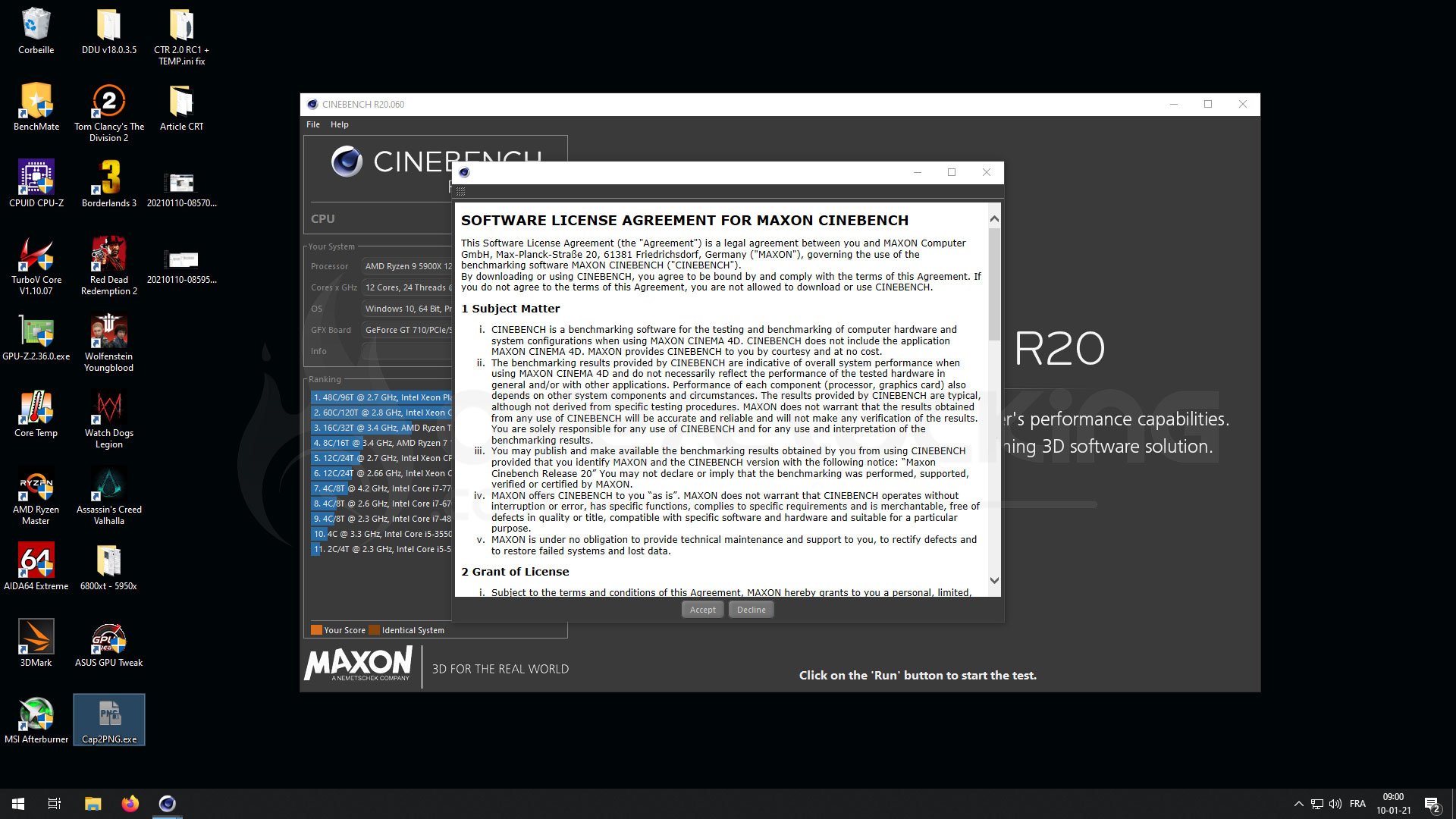

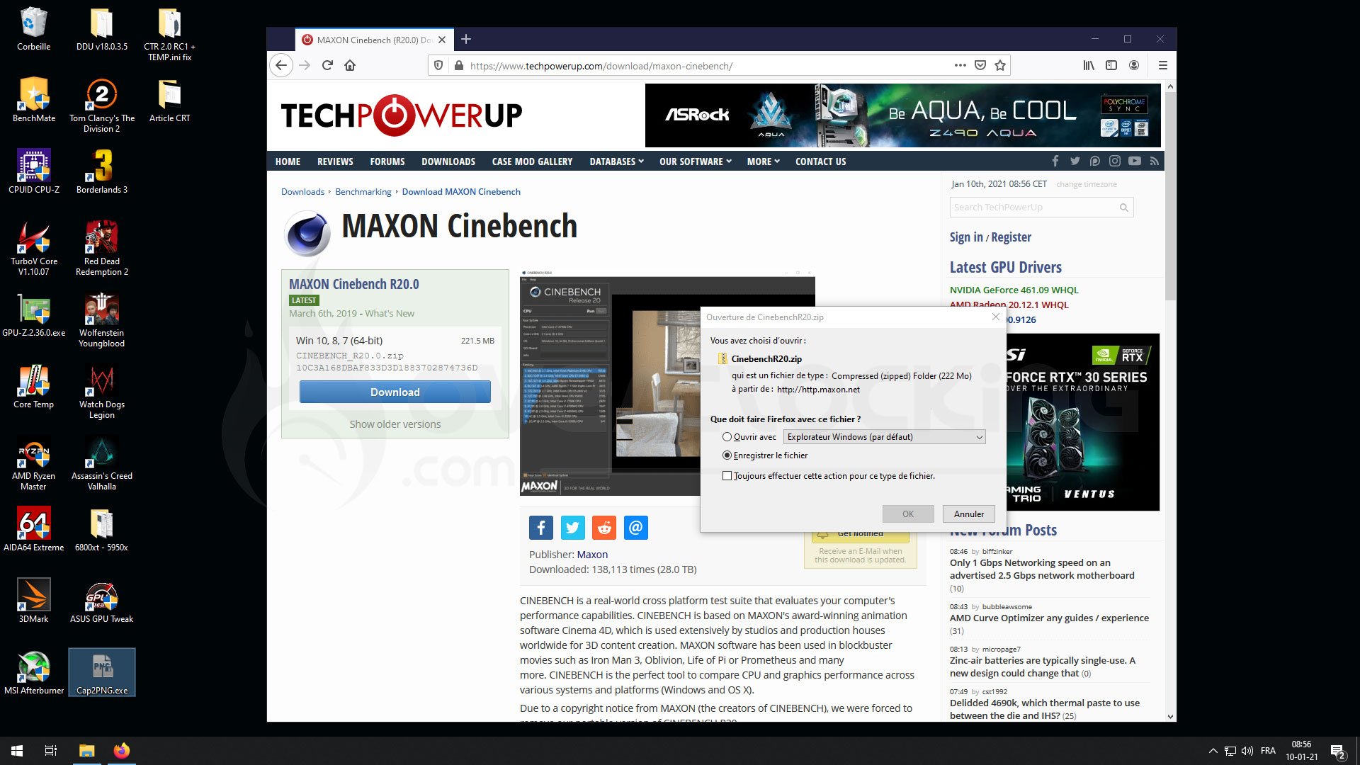

Ensuite, il vous suffit de décompresser le fichier à l’endroit qui vous convient. Une fois que cela est fait, vous devez aussi récupérer Cinebench R20 et l’extraire dans le sous-dossier du logiciel « CB20 ». Nous avons récupéré le logiciel sur le site de nos confrères de TechpowerUP. Une fois celui-ci décompressé et installé dans le répertoire adéquat, lancer une première fois Cinebench R20 afin d’accepter le contrat de licence. Il n’est pas nécessaire de lancer un benchmark à partir du moment où vous avez validé le disclamer.
Il est nécessaire et obligatoire d’installer Cinebench R20 afin de pouvoir profiter de Clock Tuner. Ce logiciel permettra d’évaluer votre score avant et après optimisation.

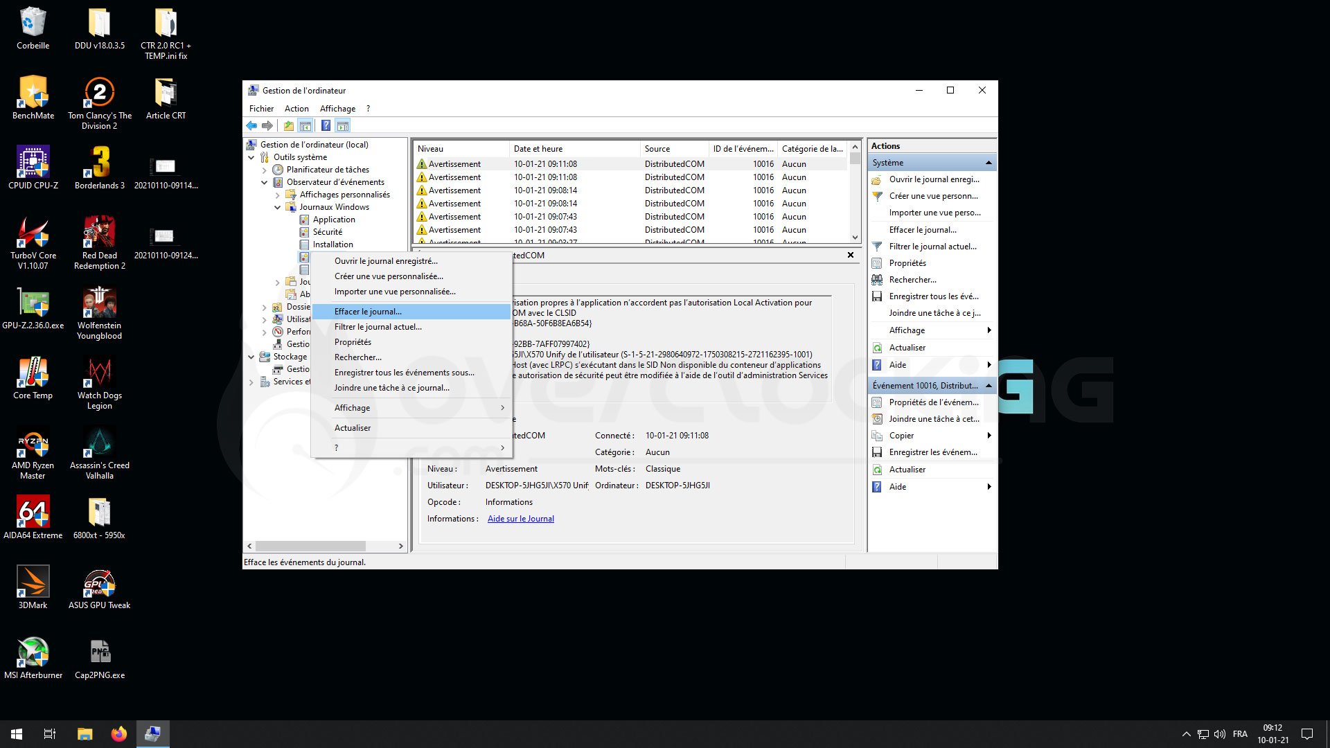

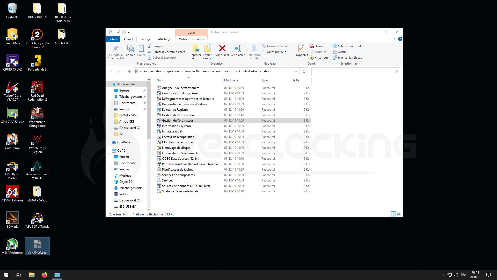

Enfin, Yuri recommande d’effacer le « journal système » et de redémarrer votre configuration. Pour ce faire, direction le panneau de configuration – outils d’administration – gestion de l’ordinateur.

Bonjour, j ai installé ctr 2.0 pour overclocker mon 5900x mais il ne trouve pas le benchmark et cinebench 20 donc impossible de lancer le diagnostic 🙁
Effectivement Stiliccione, le tuto est là pour cela, il faut le télécharger et le mettre toi même dans le dossier : https://overclocking.com/tutoriel-clock-tuner-for-ryzen-version-2-0/5/ 😉
