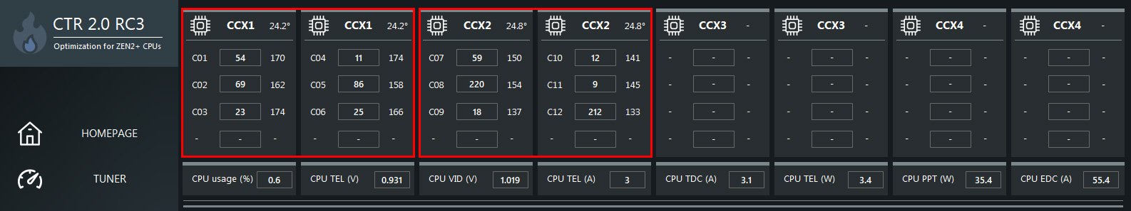

Rappel de l'archi du 5900X :
Afin de bien comprendre les informations du logiciel CRT, il nous semblait intéressant de vous rappeler l’architecture de notre Ryzen 9 5900X. L’une des principales différences entre la génération précédente (Matisse) et celle-ci (Vermeer), est la conception interne du processeur. La réorganisation interne du CPU permet désormais un accès à l’ensemble du cache L3. Nous vous avons fait un petit schéma ci-dessous afin de mieux comprendre l’architecture du Zen3 face à Zen2 en prenant comme exemple le Ryzen 9 3900X et le Ryzen 9 5900X qui disposent tous les deux de 12 cores et 24 threads.
Le Ryzen 3900X dispose donc de deux CCD. Chaque CCD est subdivisé en deux CCX qui bénéficient de 4 cœurs. Dans le cas de notre 3900X, un cœur par CCX est désactivé afin d’en avoir six par CCD et donc douze au total. Par contre, changement sur le Ryzen 9 5900X où ce CPU dispose toujours de deux CCD mais dans lesquels il n’y a plus qu’un seul CCX disposant de huit cœurs dont deux sont désactivés. Comme vous pouvez le constater, dans le cas de notre Ryzen 9 5900X, tous les cœurs ont accès à l’ensemble du cache L3.
Maintenant que vous avez en tête la conception interne du Ryzen 9 5900X, voici comment seront indiqués ces informations dans le logiciel CRT. On retrouve dans les deux premières colonnes nos 6 premiers cœurs du CCD1 et dans les deux autres, les 6 cœurs du CCD2.
